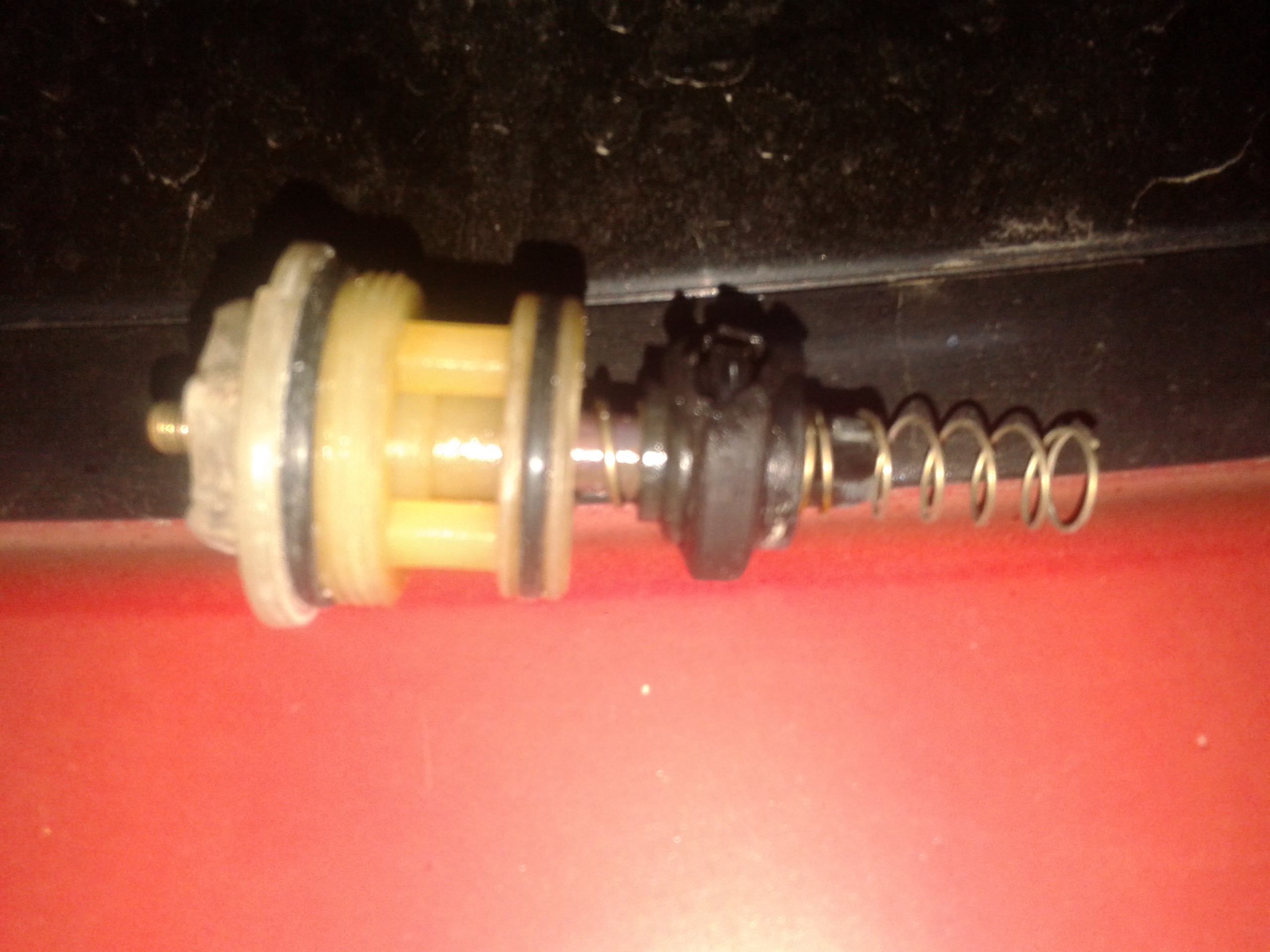

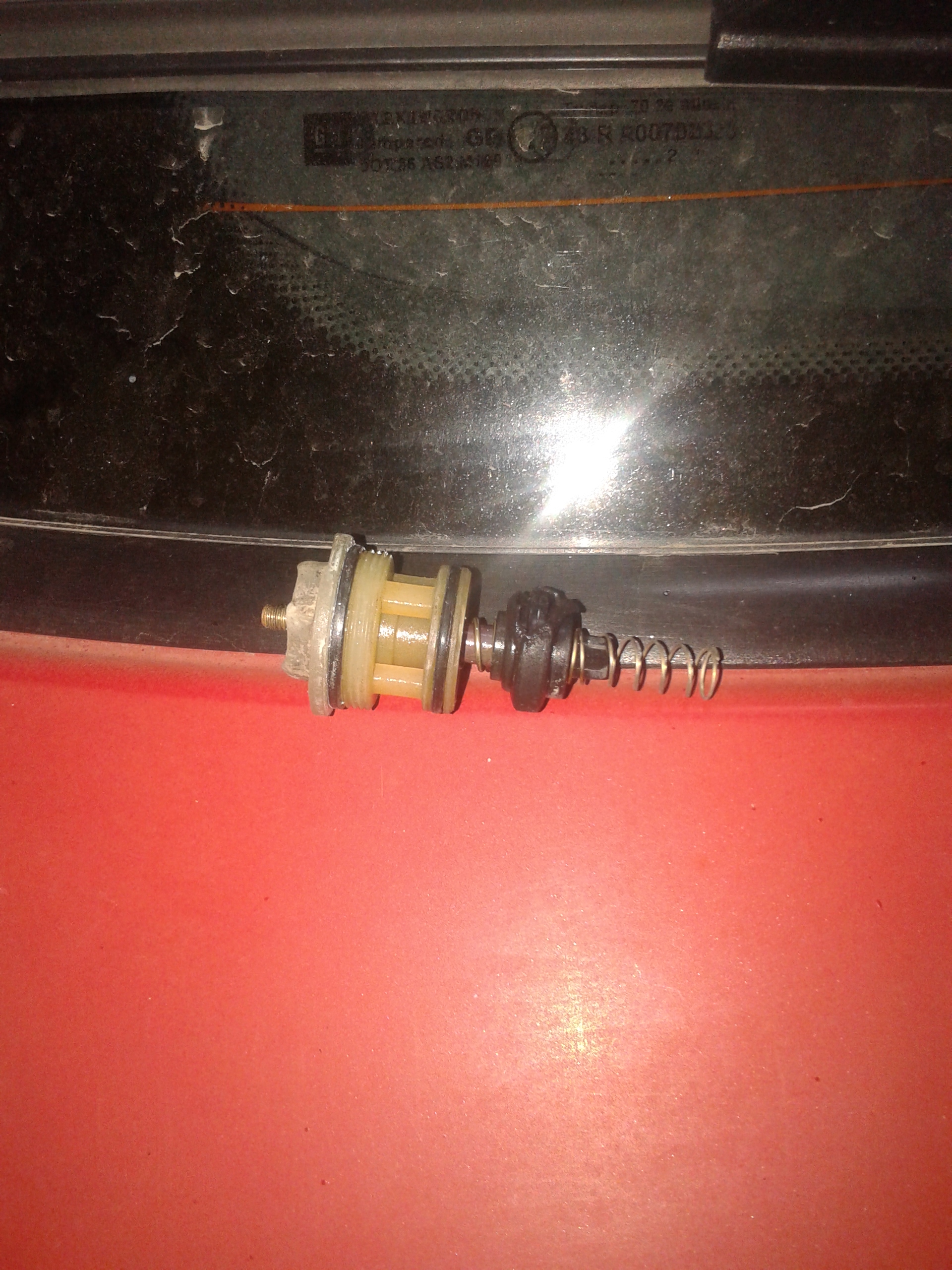

Может кто поможет - узнаете? это из Grohe 02 года - клапан потоков в ванном смесителе . может еще где-то стоит?

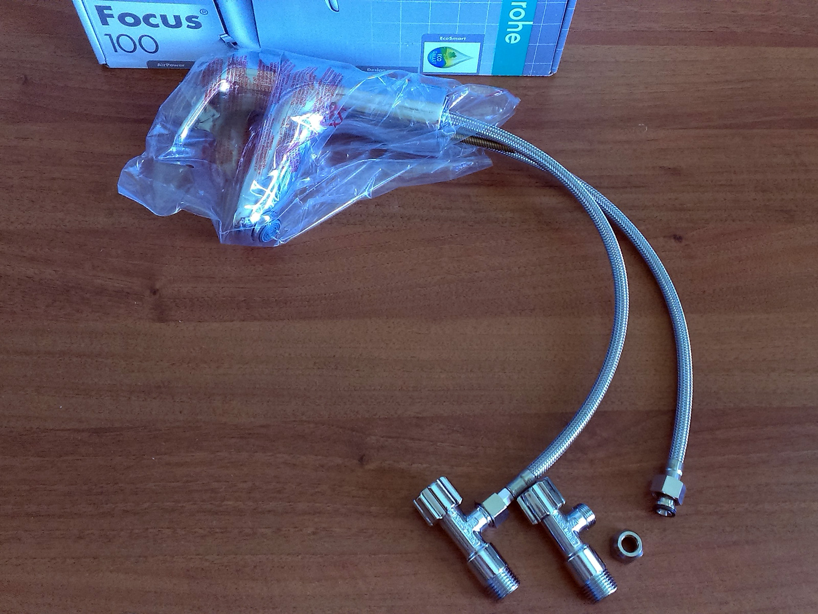

Подскажите варианты / названия компактных, качественных и надежных угловых кранов для подключения трубок от сантехприборов к настенным выводам.
Имеется ввиду подключения вводов от смесителей на кухне, под раковиной в ванной.
По примеру таких в вложении. Возможно с "боковым" расположением ручки перекрывающего краника.
А что Вашем Водолее нету?
Хотя лучше ALBERTONI. Arco уже не то..............
могу завтра для Вас узнать по чем на Стараканном

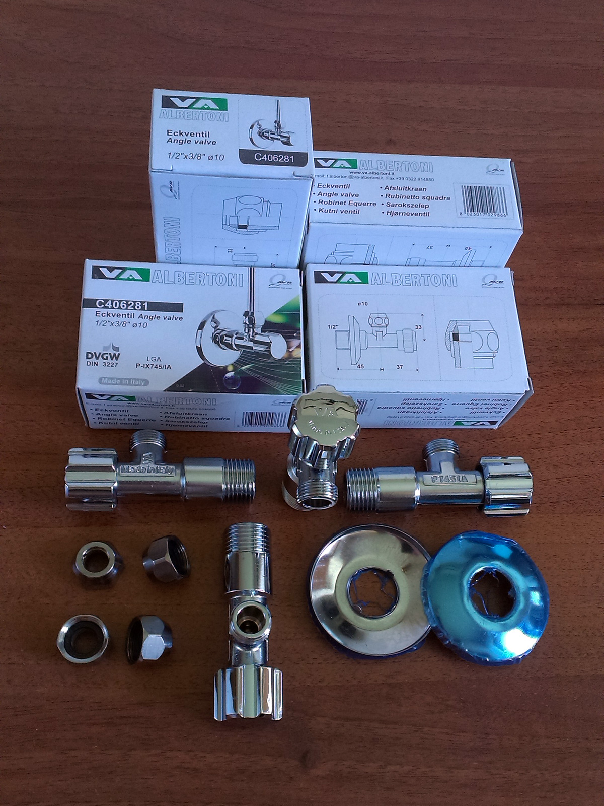

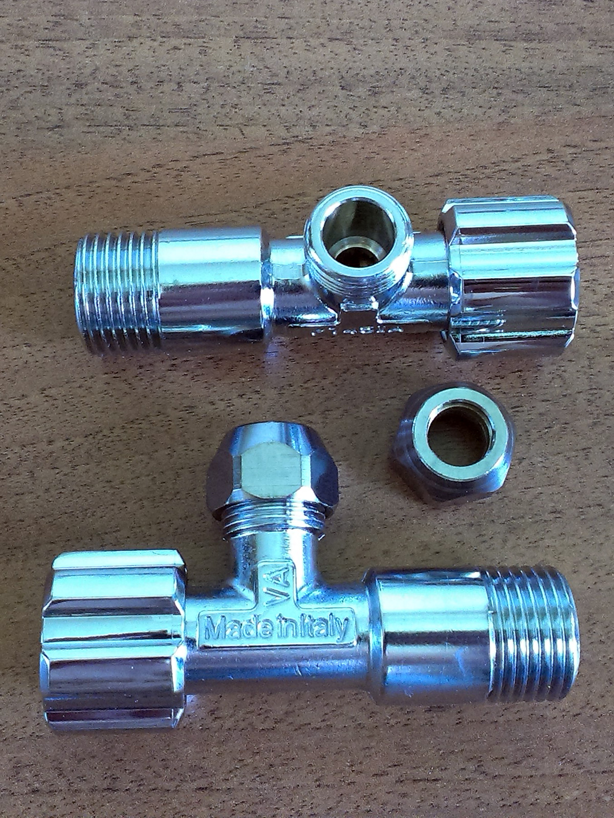

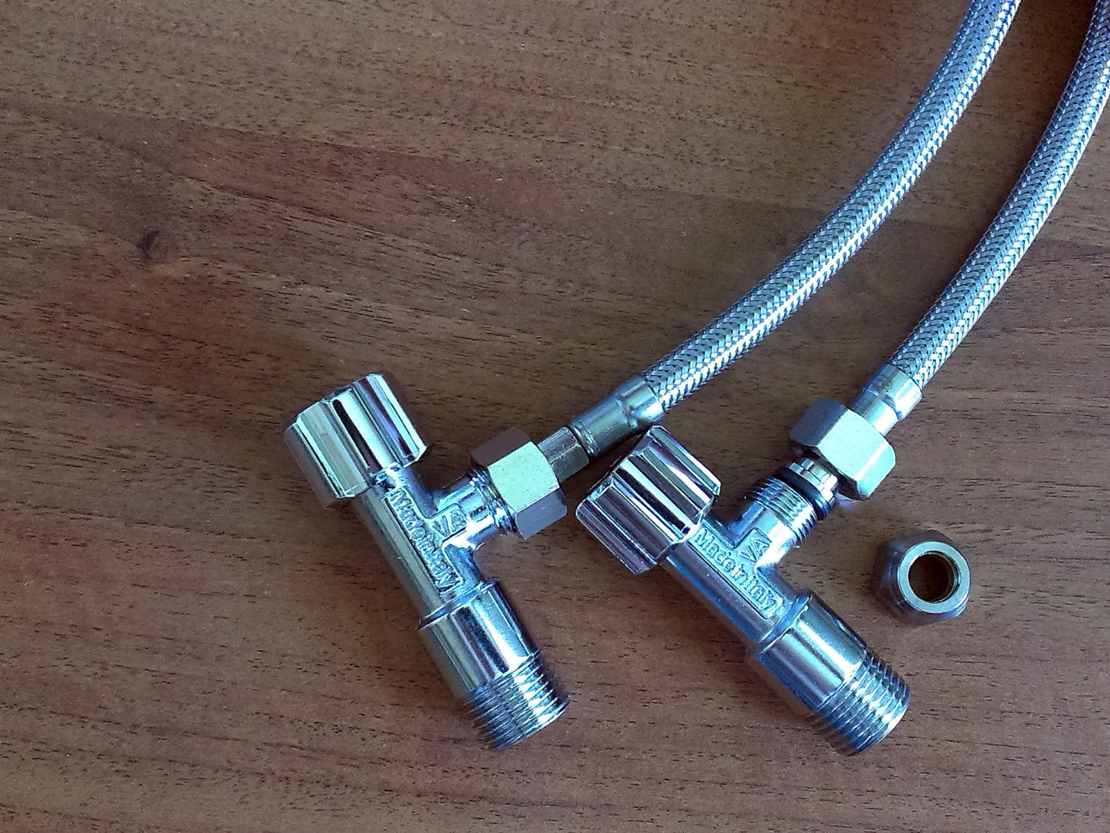

Может кому будет интересно. По "наводке" red baron нашел в Одессе точку, где взял краны для подключения Albertoni.
Взял у них 4 угловых крана Albertoni C406281 для подключения 1/2" и 3/8" с цанговыми соединениями. Без цанги подключается стандартный шланг смесителя 3/8", или же через цанги трубки 10мм.
