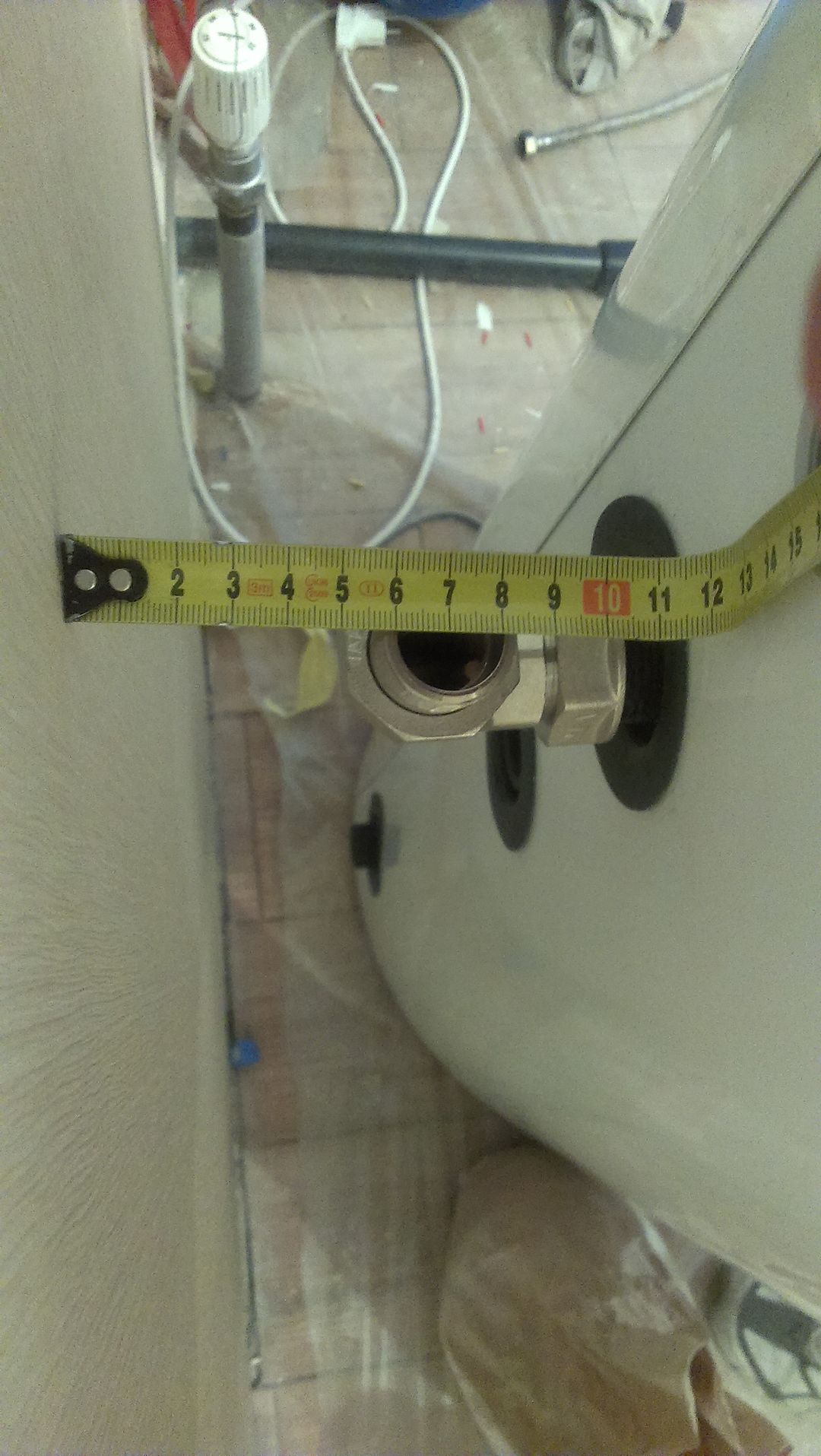

Начали монтировать / ставить сантехприборы и уперлись в обвязке бойлера косвенного нагрева (Drazice 125 OKCE NTR).
Я настроился делать все медными трубками (пайка). Даже в смете на закупку материалов ( еще на этапе черновой разводки труб ) было забито и оплачено за медь для бойлера 60$.
Теперь когда добрались к подключению - монтажники убеждают , что в меди подключить все не просто - трубы (холодной и горячей воды и трубы подачи и обратки с котла Viallant 306/5-5) пересекаются, выгнать трубы нельзя, городить кучу поворотов и уголков не хотят. Мол дорого по матералу и кучу времени нужно что бы все подобрать и вывести центра труб. Кроме того, так как выводы подачи и обратки, рециркуляции и бочки сзади - то нужно отводить бочку от стенки - и тогда она (бочка) выйдет за уровень 60 см - столешницы (сама бочка 52 см плюс уголок и трубы).
В общем всяко отговвривают от меди и 'склоняют' на гофрированные трубы из нержавейки. По пропилену та же история- куча уголков и расстояние от стенки.
Я прям не знаю что делать. Настаивать не меди - боюсь что б не вышло золотым. Металопласт ненадежен. Что еще может быть?
Я прям в расстерянности - настроился на медь, а тут гофра.
Соглашаться на гофротрубки ?какие могут быть еще варианты ?

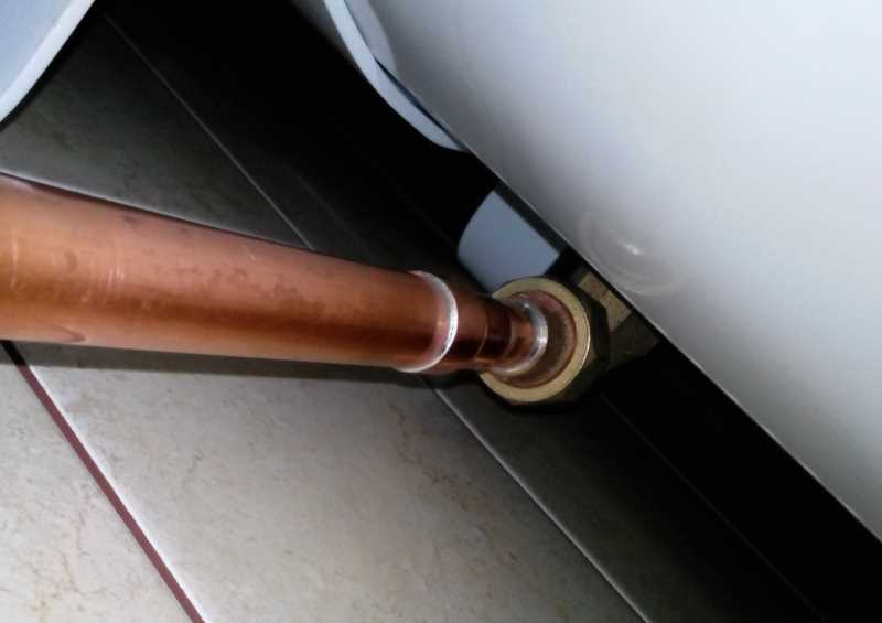

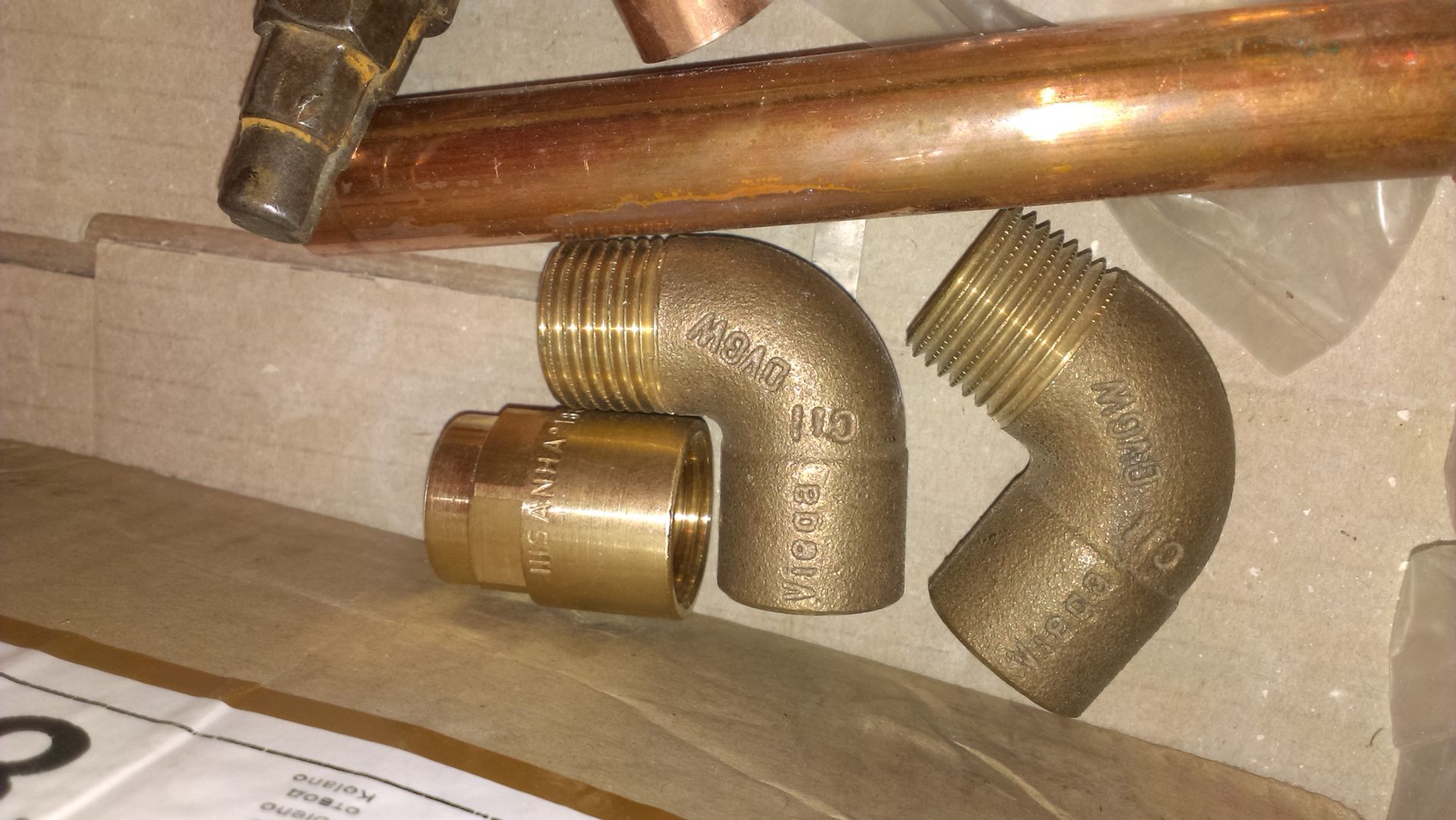

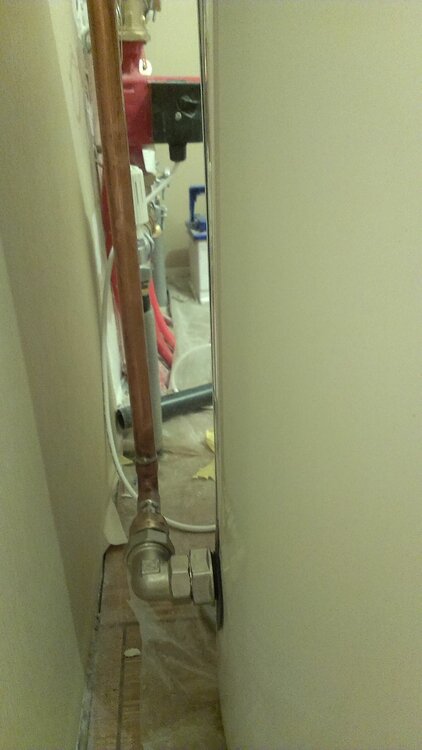

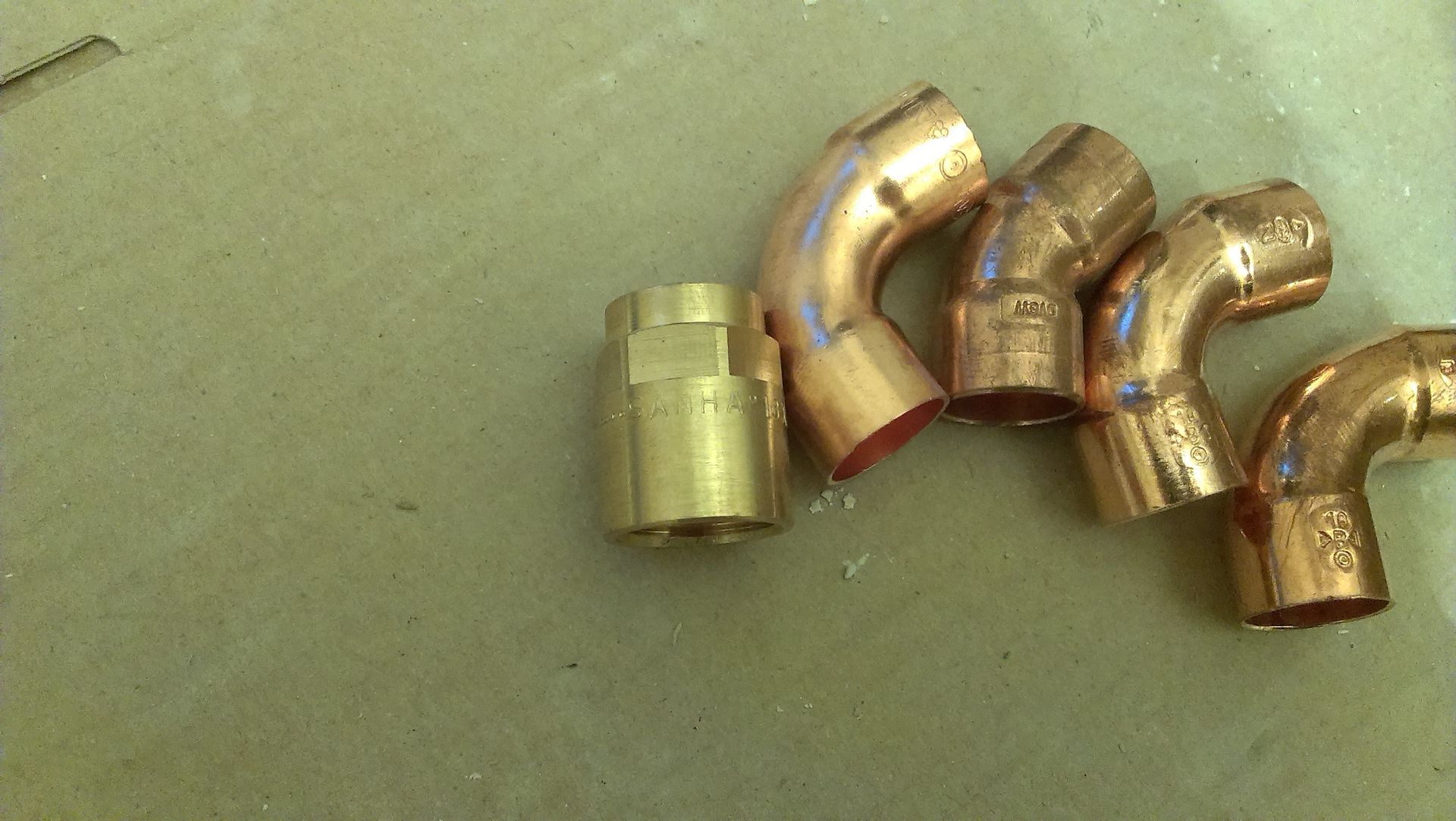

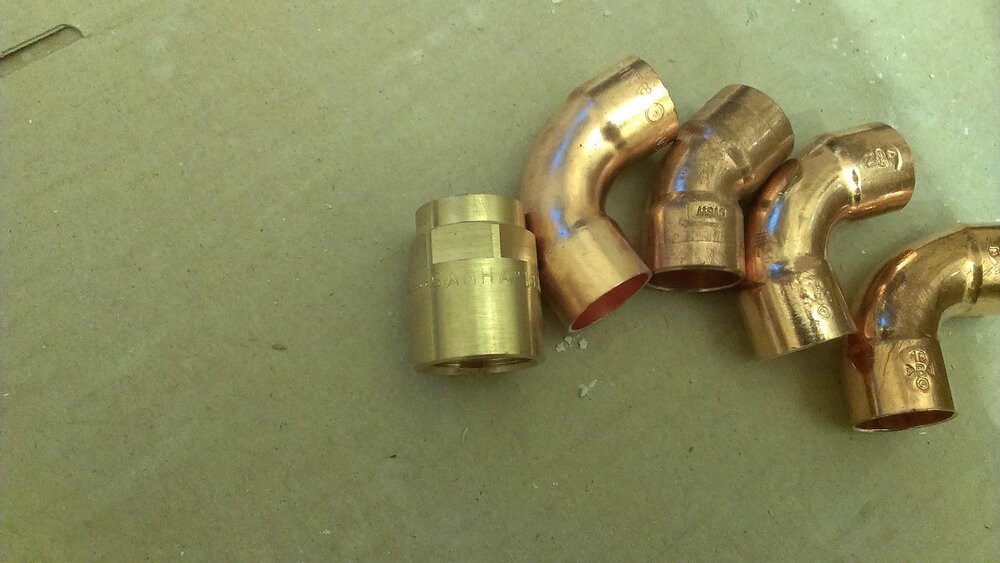

Не знаю, я у себя медью обвязал OKC100 - особых проблем не было. Вроде и уголков не много пошло. Бочку двигать не нужно - две угловых американки (или три, если у Вас рециркуляция есть) под пайку и все дела ;)
P.S. С такими рассуждениями может пусть они нарисуют вначале, что делать собираются? А то материал дорогой...

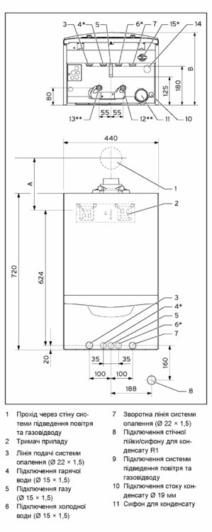

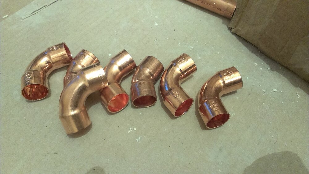

Есть такая детмль - обвод. И ВВ, и НВ, на любой вкус.

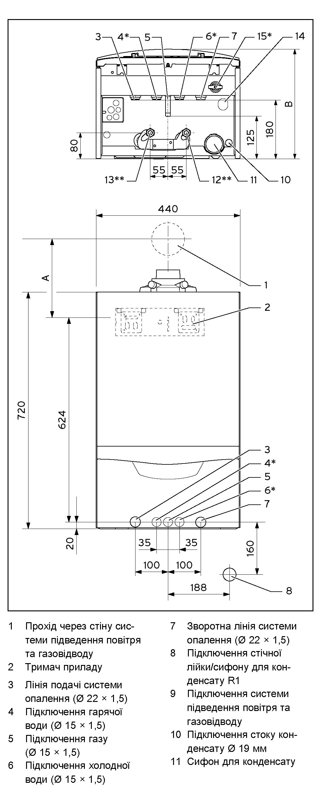

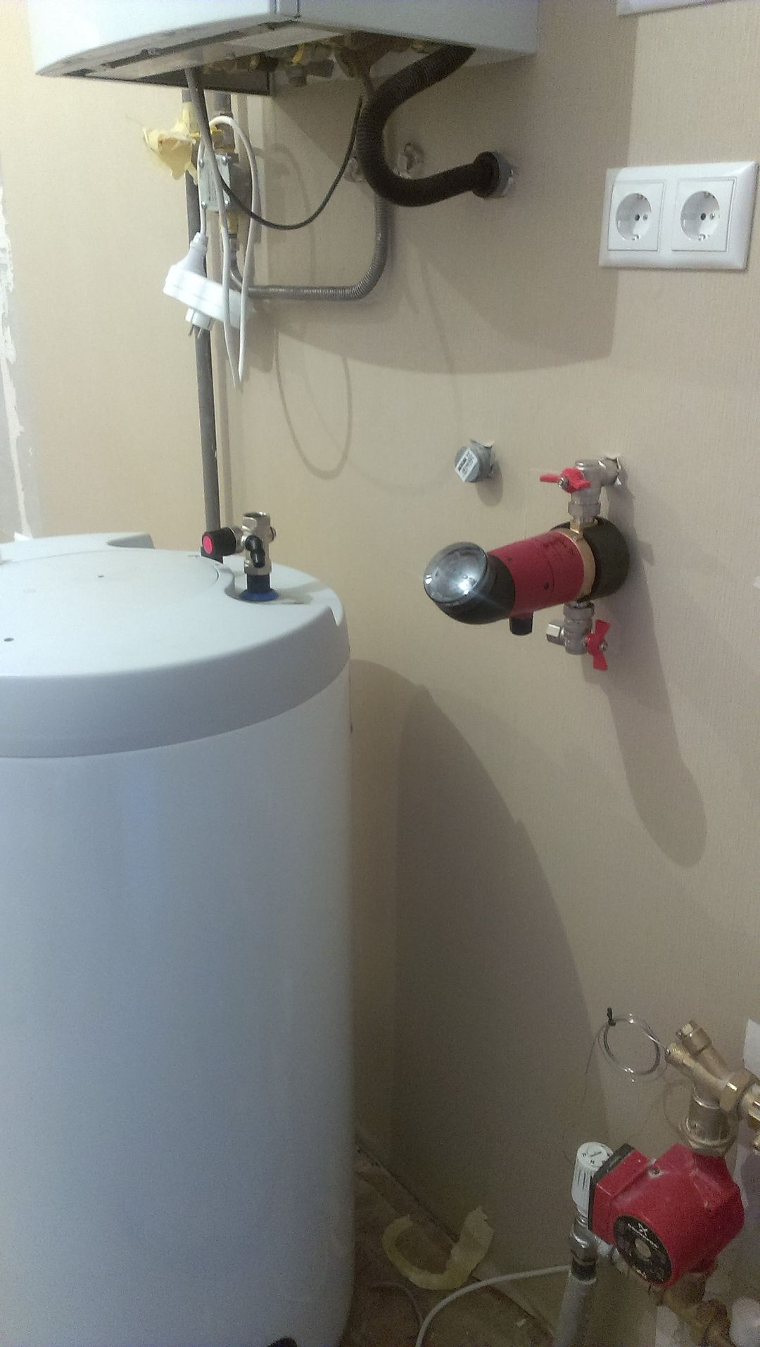

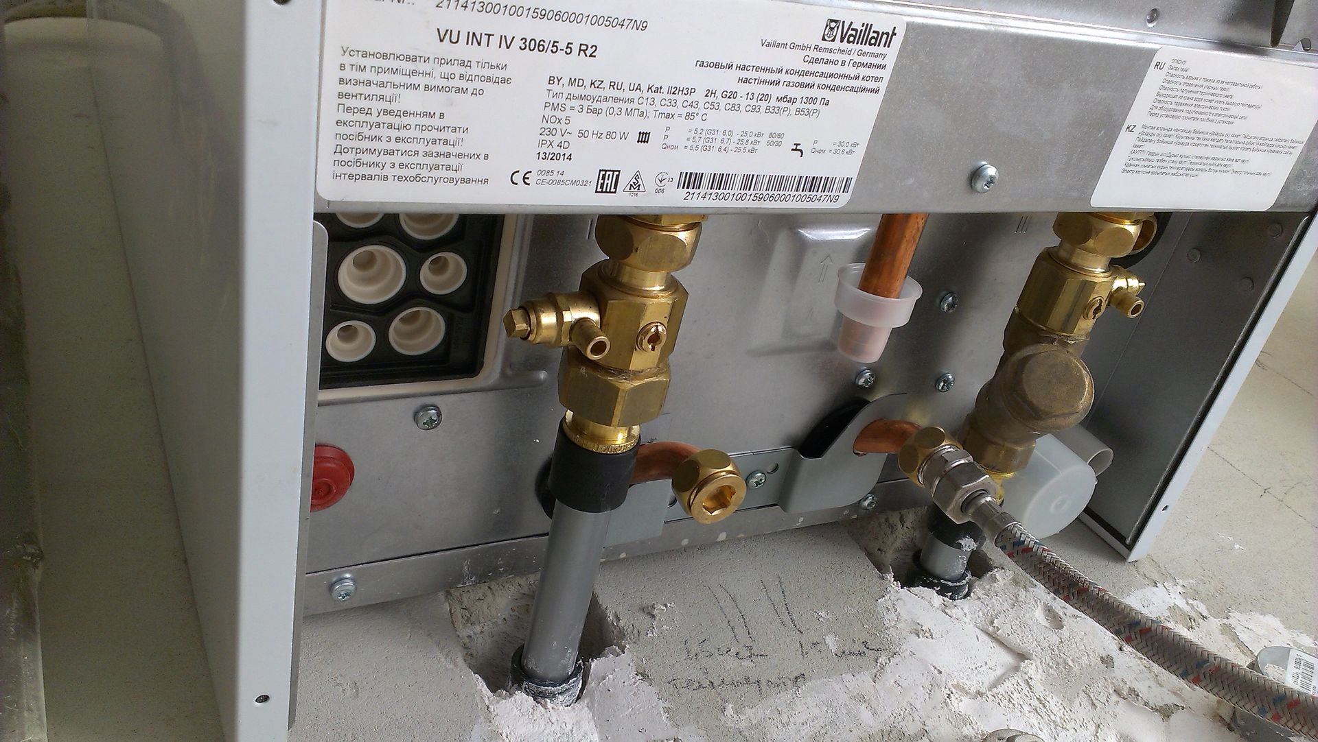

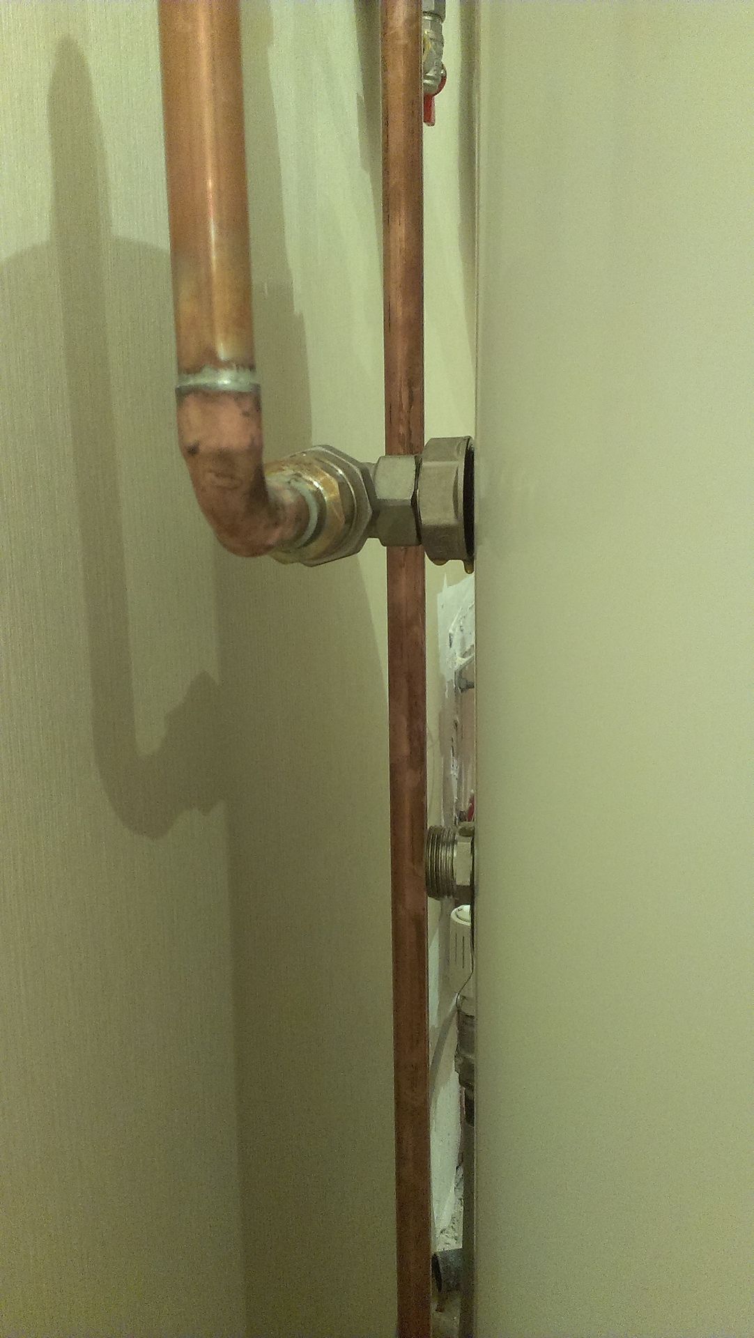

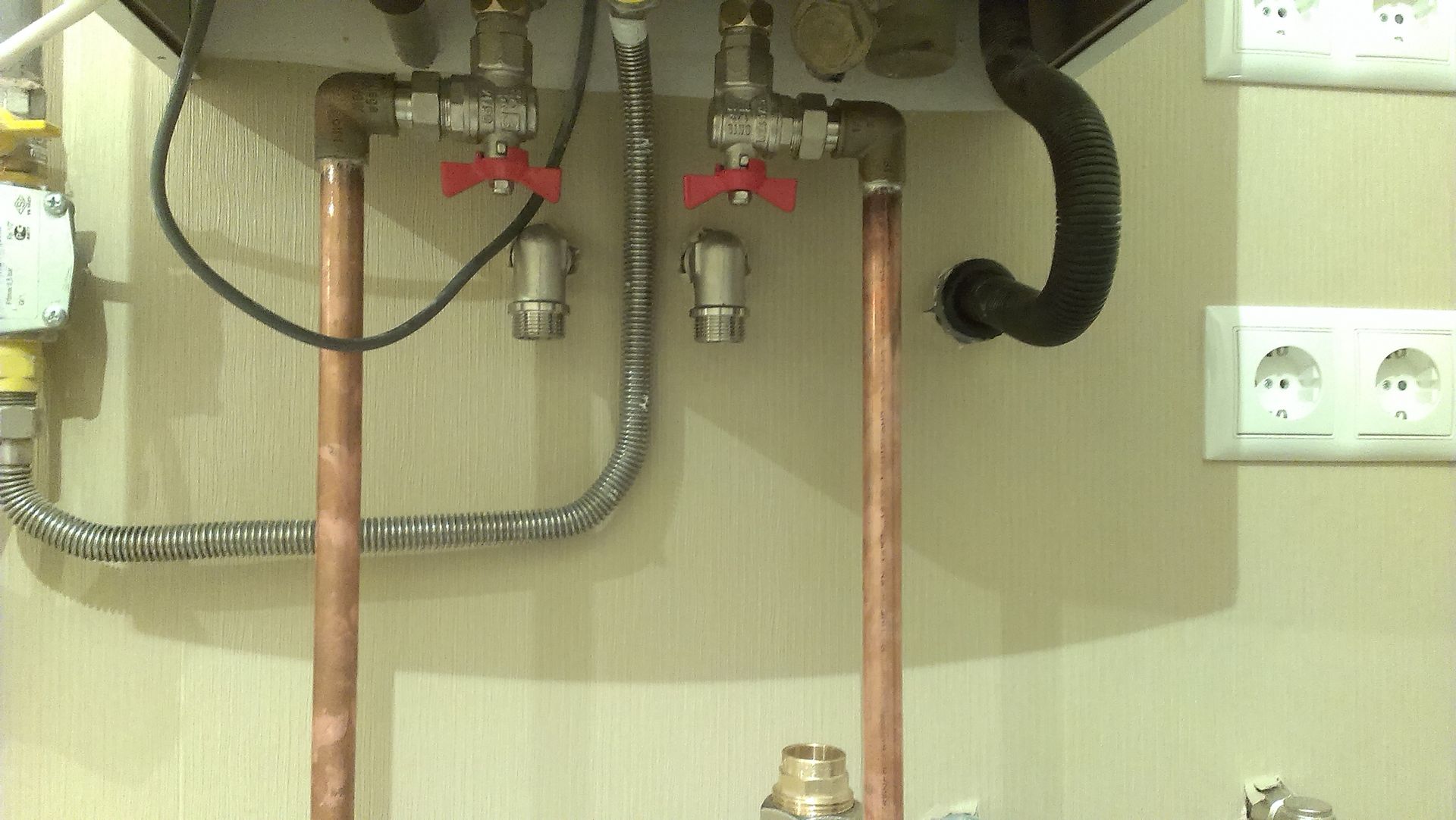

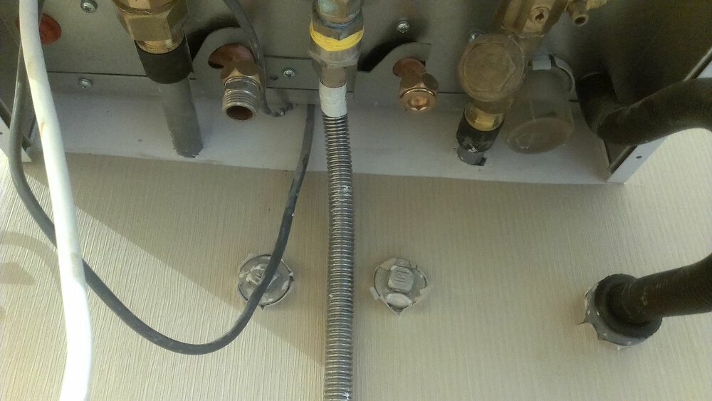

Вот моя "ситуация". На стенка под заглушками - выходы холодной и горячей воды к бойлеру.

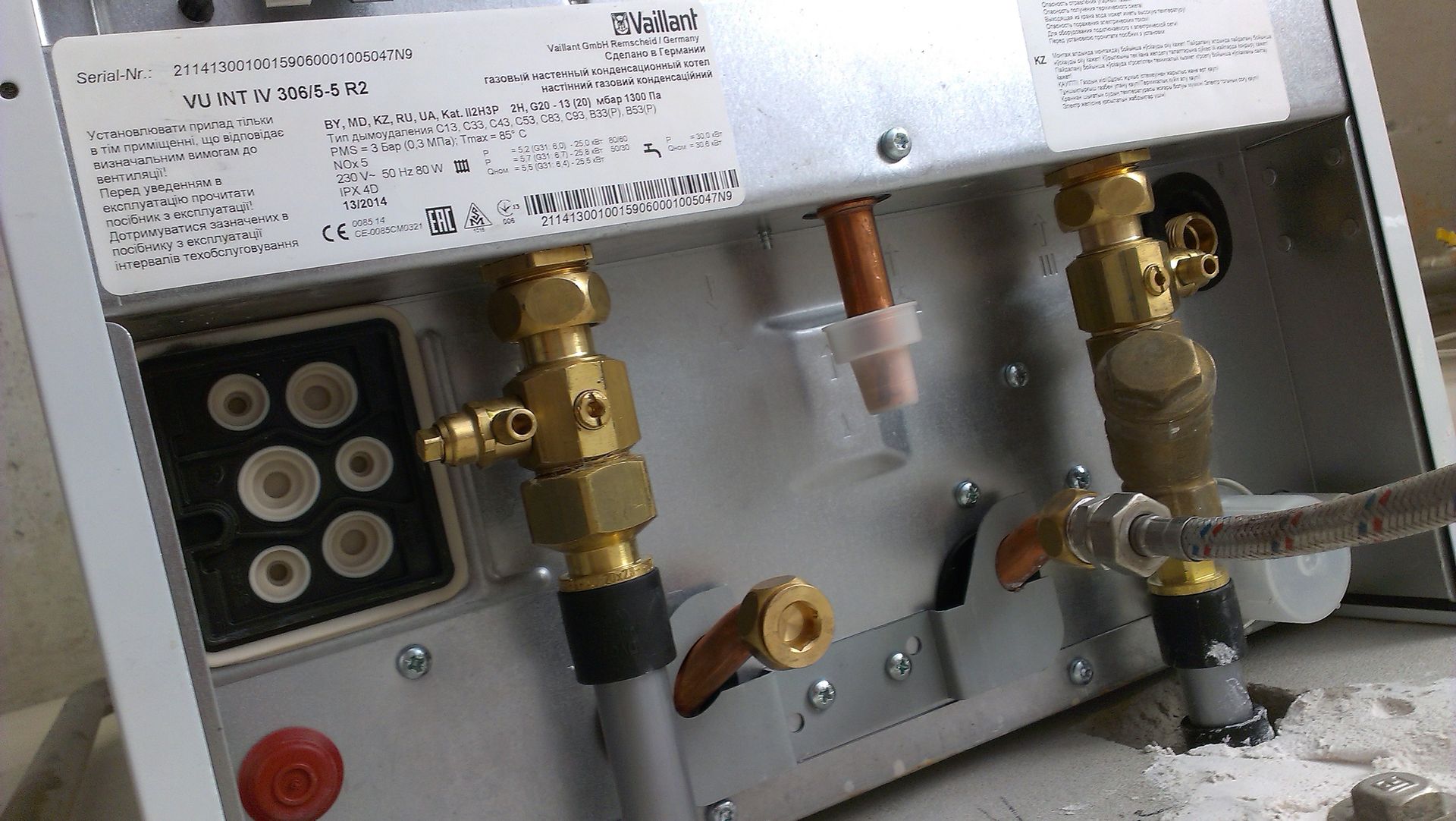

Подача и обратка с котла (свободные медные выходы) идут вниз к стенке бочки. На задней стенке бочки три выхода на 1" - подача, обратка и рециркуляция горячей воды...

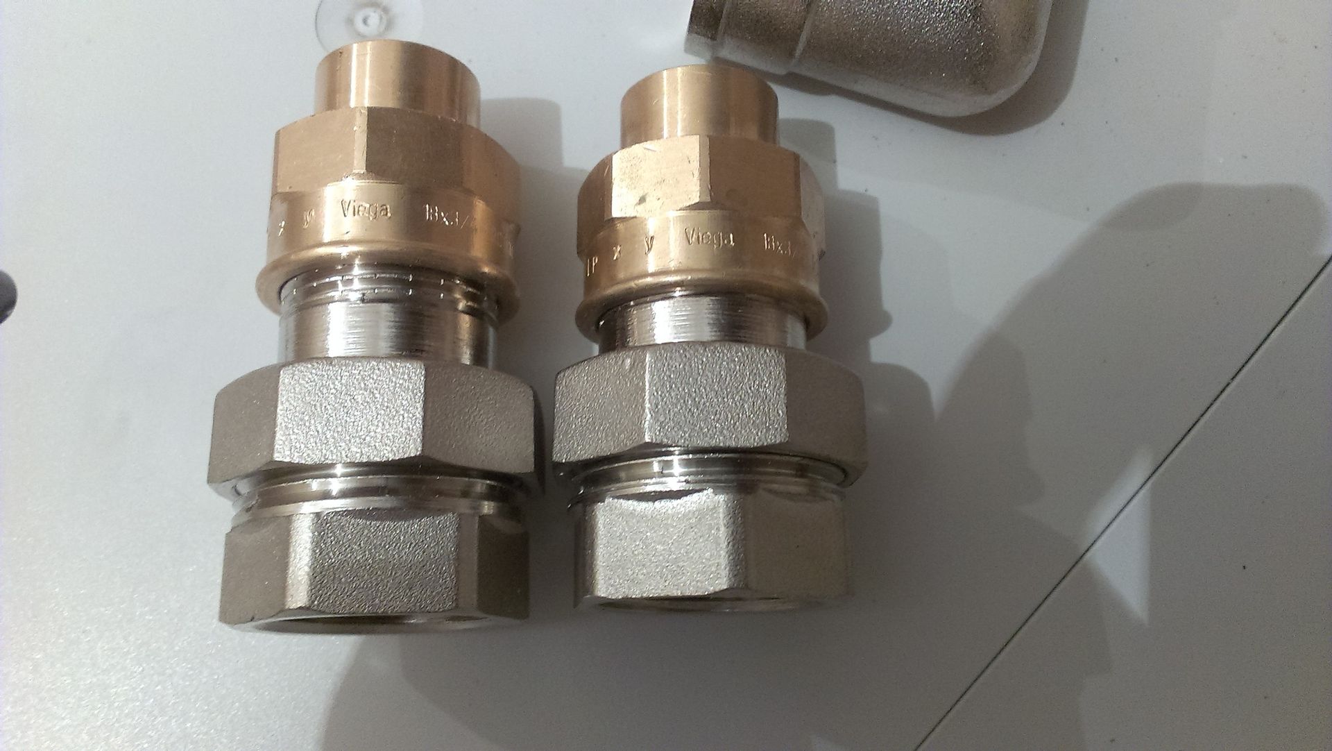

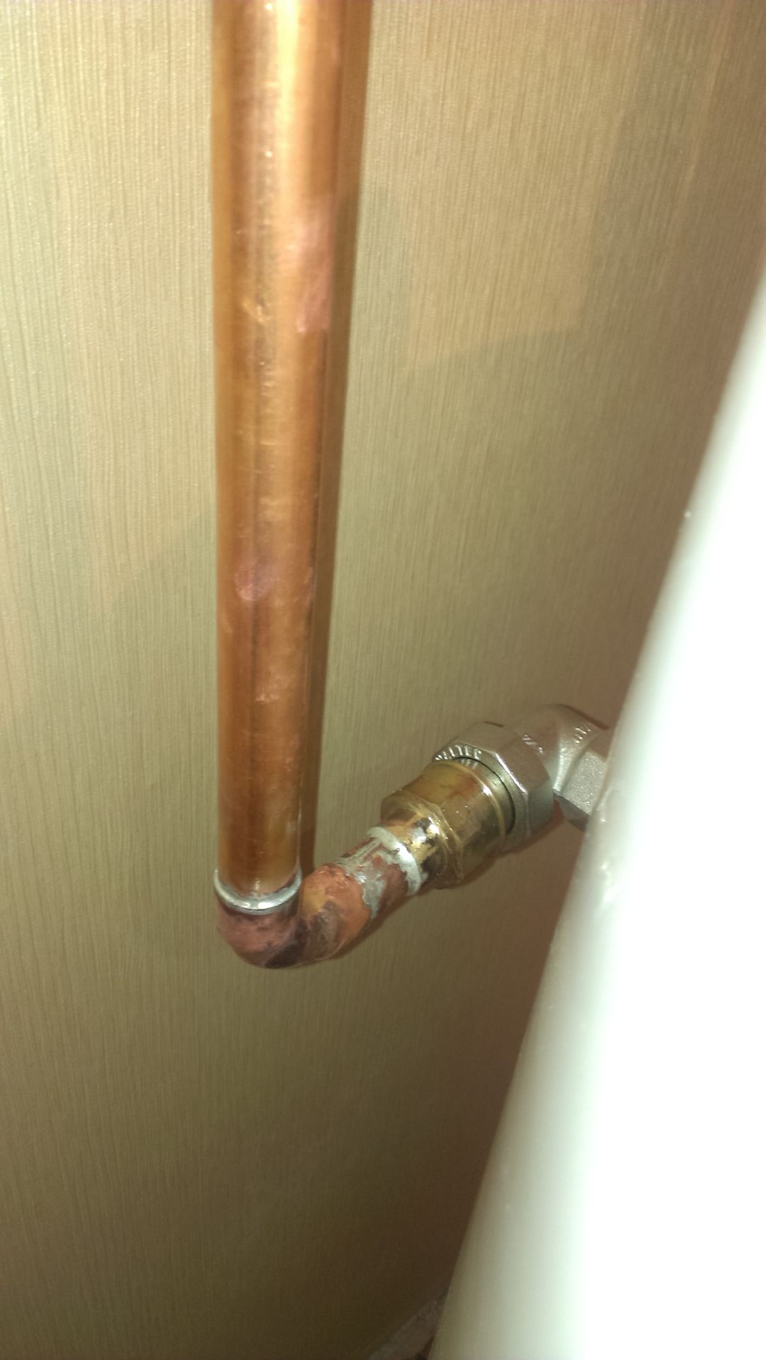

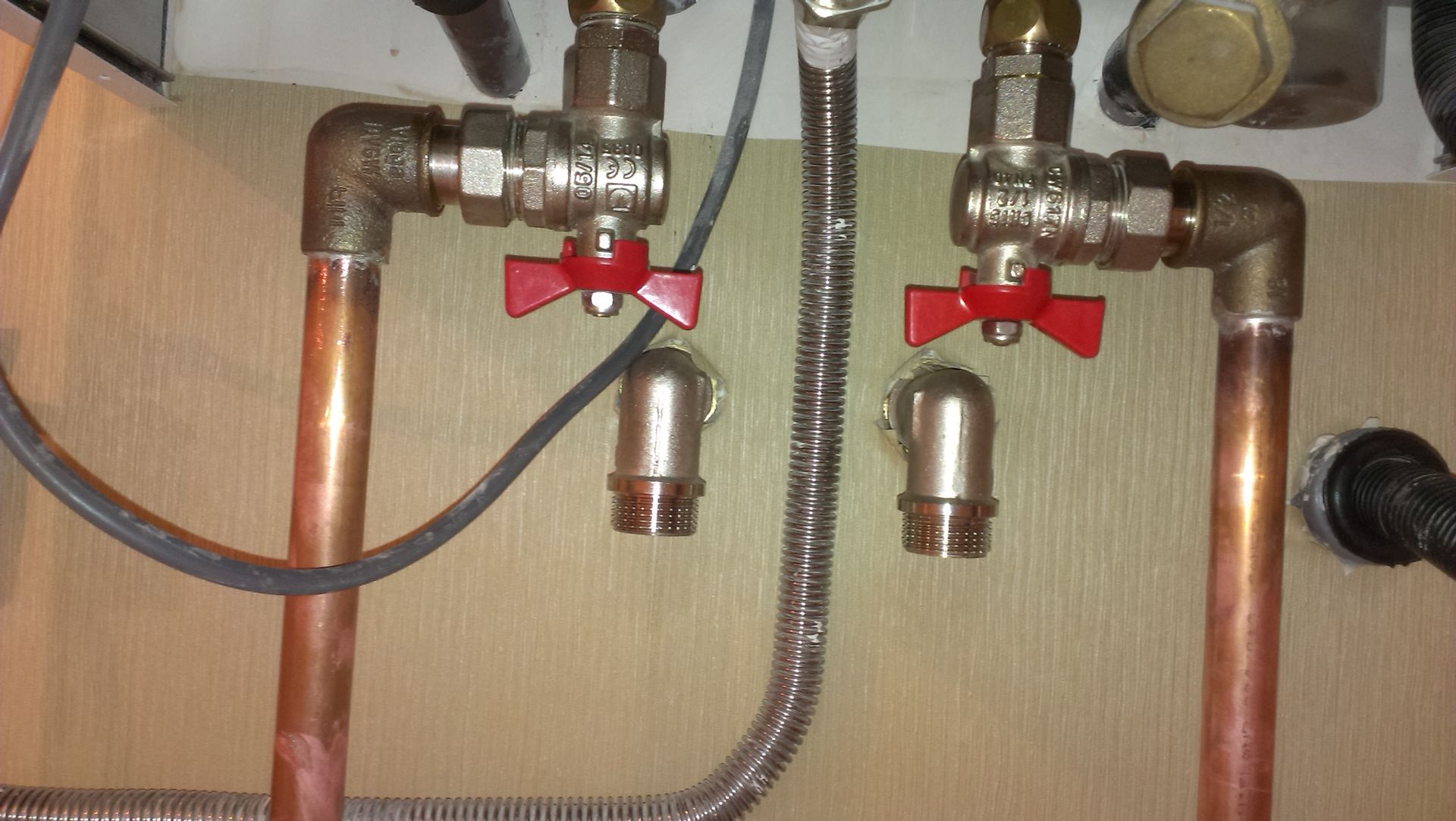

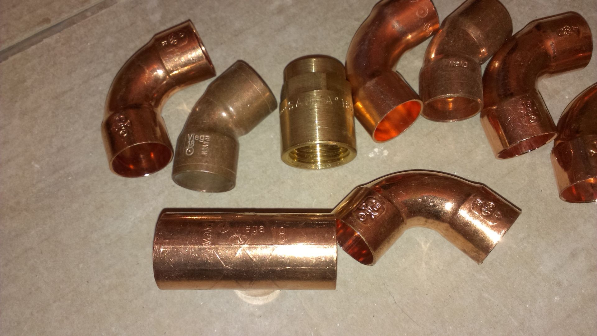

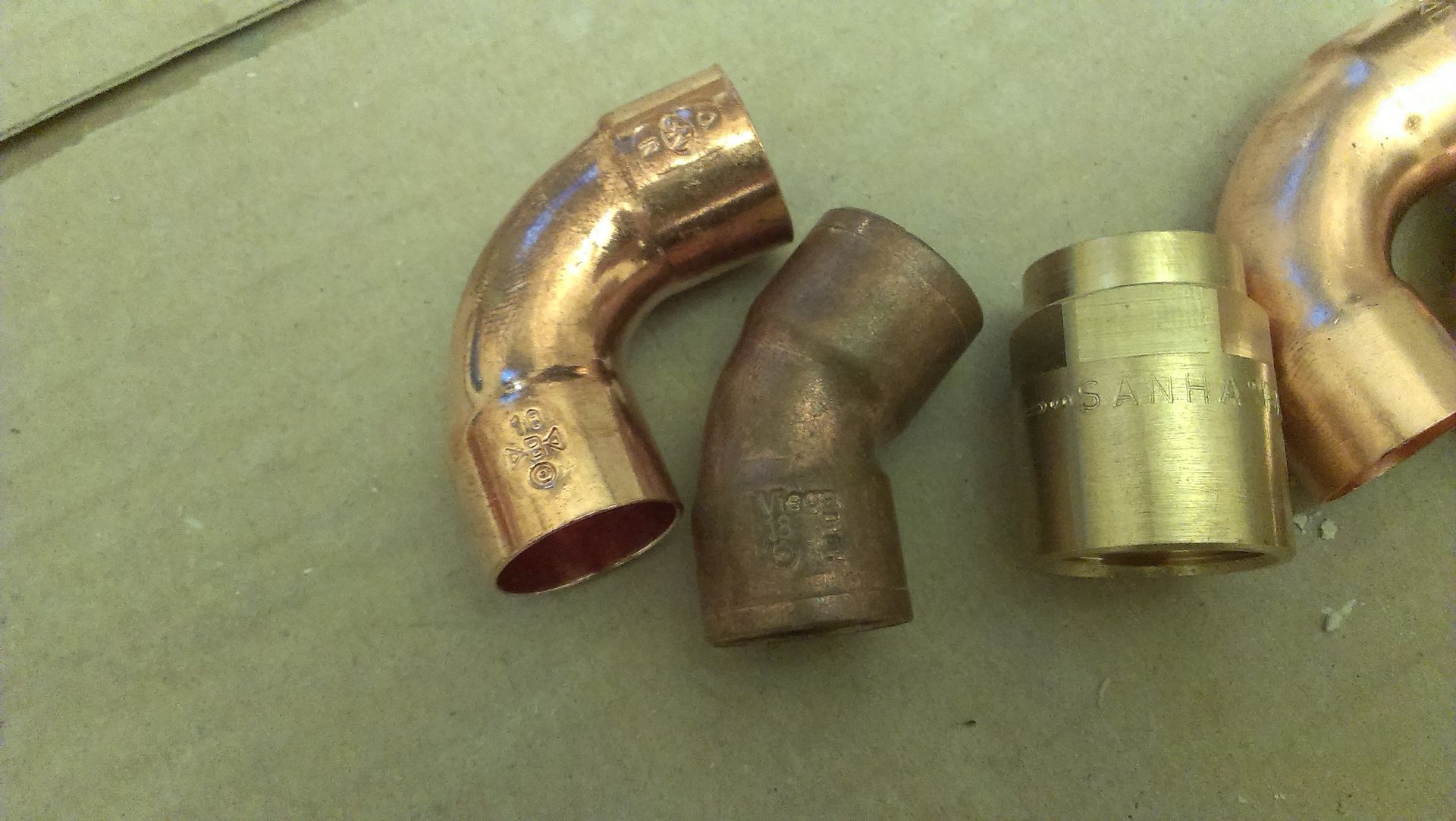

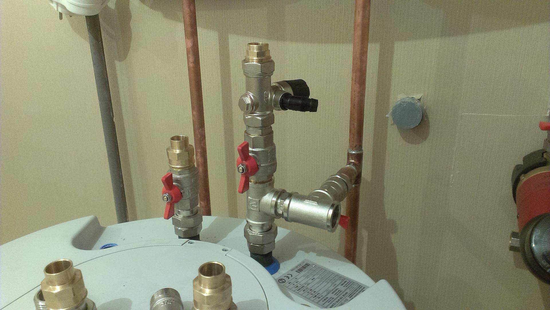

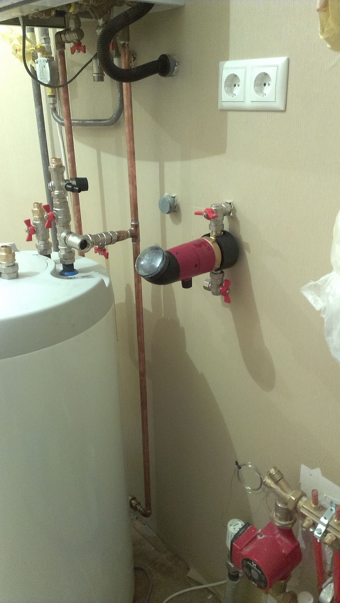

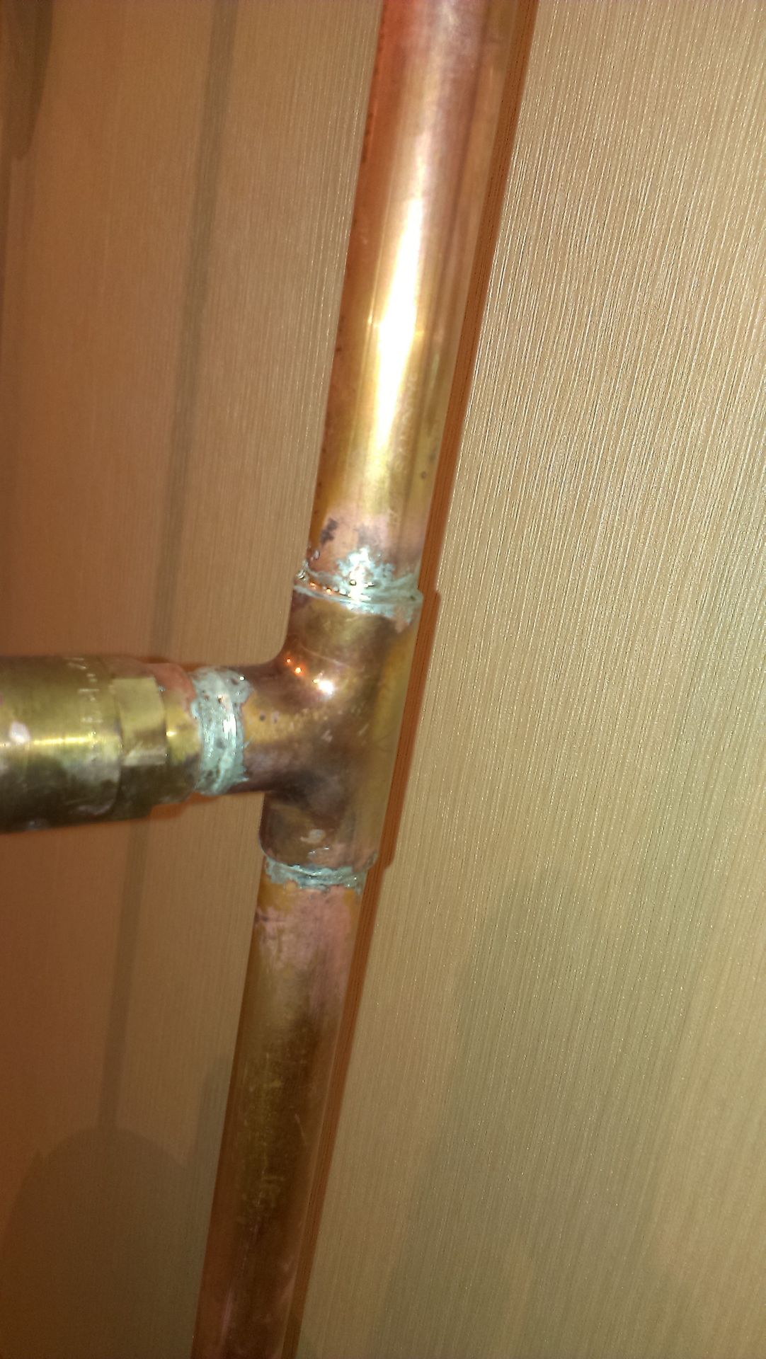

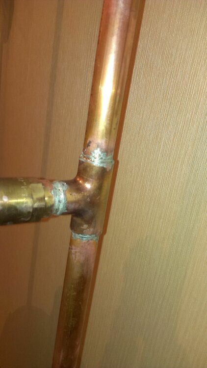

Сегодня собрали (часть) обвязки на меди. Таки "уговорил" / настоял, что должна быть медь.
Если, я правильно понимаю - фитинги, углоки и т.д. от Viega, Sanha и т.д.
Пока не могу "понять" суть отвода от холодного ввода на бойлер к контуру отопления. Это типа "подпитка" ?
1.Правильно понимаете.
2. Наверное подпитка, но почему-то без обратного клапана.
Переставьте местами предохранительный клапан и шаровый кран (между бойлером и предохранительны клапаном не должно быть запорной аратуры).В свободный выход (он есть на тройнике, ведущем на "подпитку"установите расширительный бак литров на 18.
У меня "запланирован" расширительный бак на 12 л. (Zilmet 11A-Hydro-Pro). Такого будет мало?
А "подпитка" котла - это для добавления воды в контур отопления (если ее количество там по каким-то причинам уменьшилось).
Такая подпитка в обычном рабочем режиме системы должна быть открыта или открывается только по требованию вручную и закрывается (обычное положение - кран от линии холодной воды в контур отопления на подаче перекрыт)?
Подпиточный кран у вас есть под котлом. если уж и делать отдельный кран, желательно подпитывать теплой водой из бойлера.
Это одноконтурник, поэтому вряд-ли.

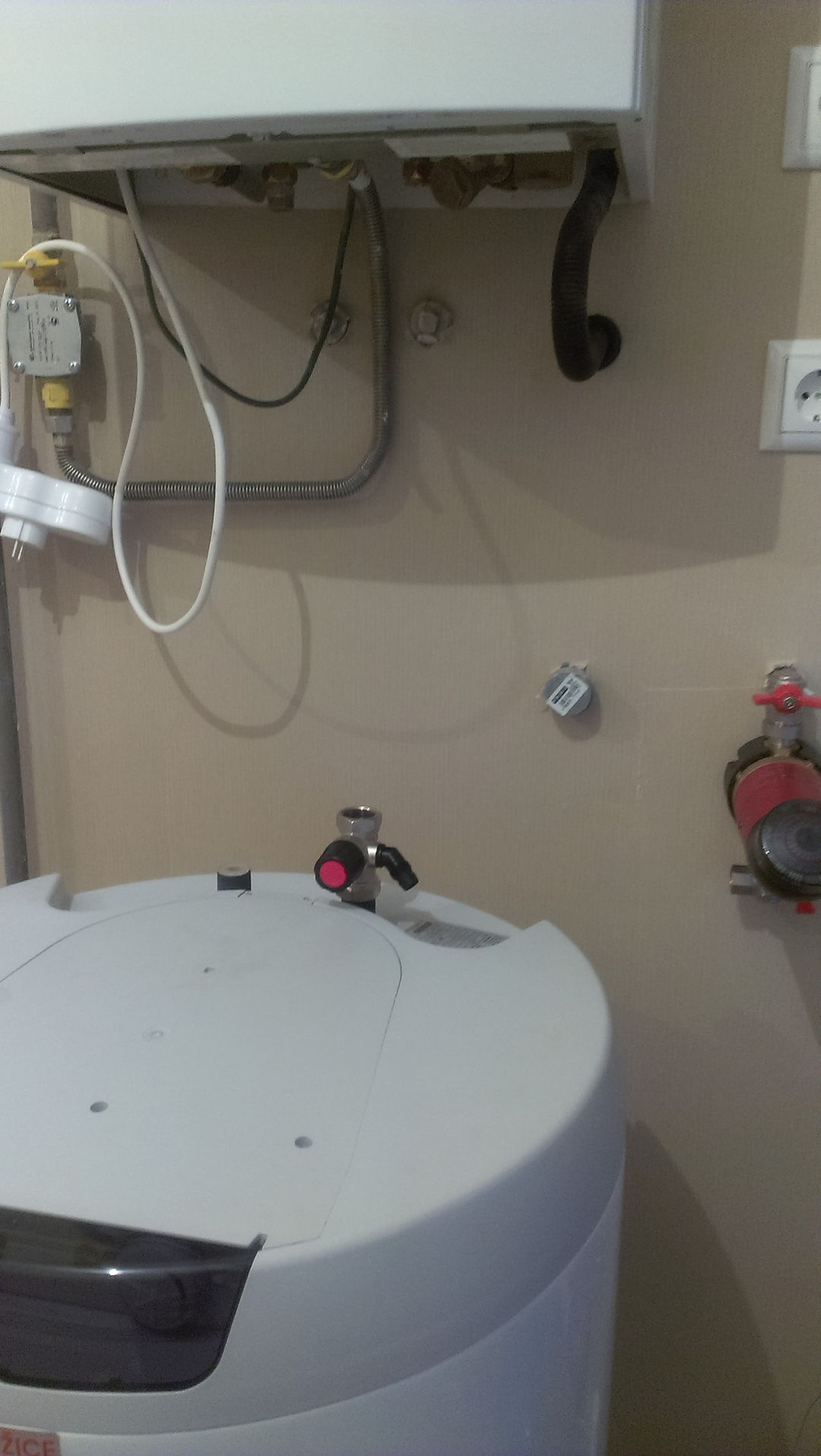

1.Пойдет.
2. Должна быть закрыта, и подпитывается только при надобности.
Но сама схема мне тоже не нравится.

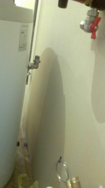

Под котлом отдельного крана подпитки и т.д. нет.

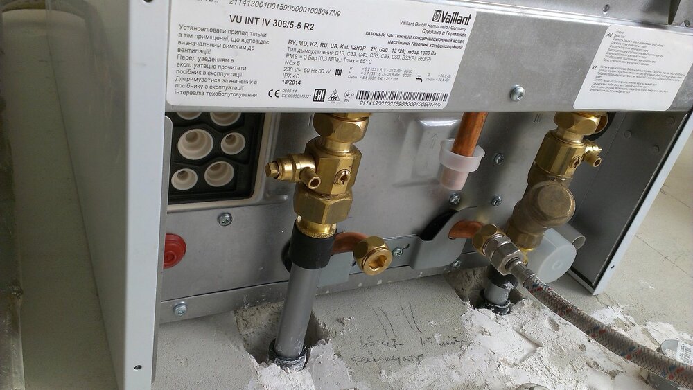

"На временное" для наполнения системы подвод холодной воды (после магистрального фильтра) был подключен к выводу контура для бойлера (шланг на фото)..
А что именно не нравится в схеме? Собственно подпитка от линии холодной воды в контур отопления для ГВС ?
PS предохранительный и секущий кран поменял местами..
