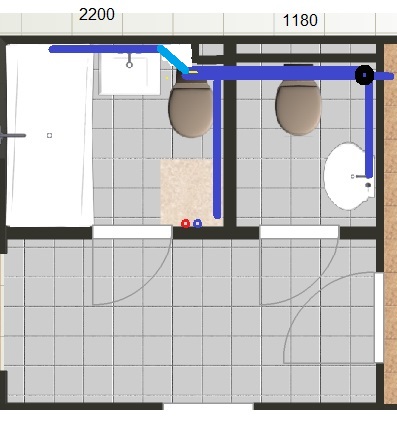

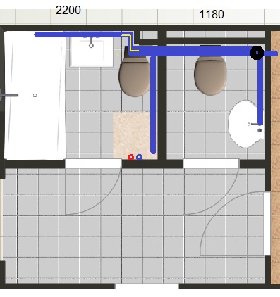

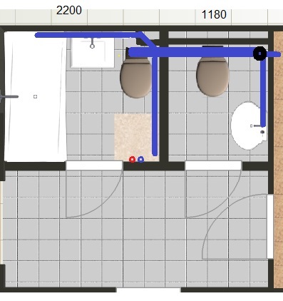

Добрый день, запощу свой вопрос еще раз сюда:
подскажите, плииз, насколько правильной будет такая разводка канализации ? Смущает наличие двух поворотов в 90 гр. (отмечено желтым). С одной стороны, везде пишут, что нельзя, с другой - там же только вода будет литься...
Второй вопрос: подвод воды - около входной двери в ванную, толщина стены - полкирпича. Вроде бы место не совсем подходящее, чтобы там разместить фильтры и гребенки. Стоит ли переносить на заднюю стену ?
В принципе ничего критичного нет,но если вас смущает пусть установят под 45*.
Канализация будет проходить в полу или по наруже по стене?
Несколько вариантов.
По полу вряд ли, т.к. сейчас без стяжки в с/у разница с полом в коридоре 6 см.
Второй вариант мне конечно нравится, но вентиляционный короб нельзя же резать.
