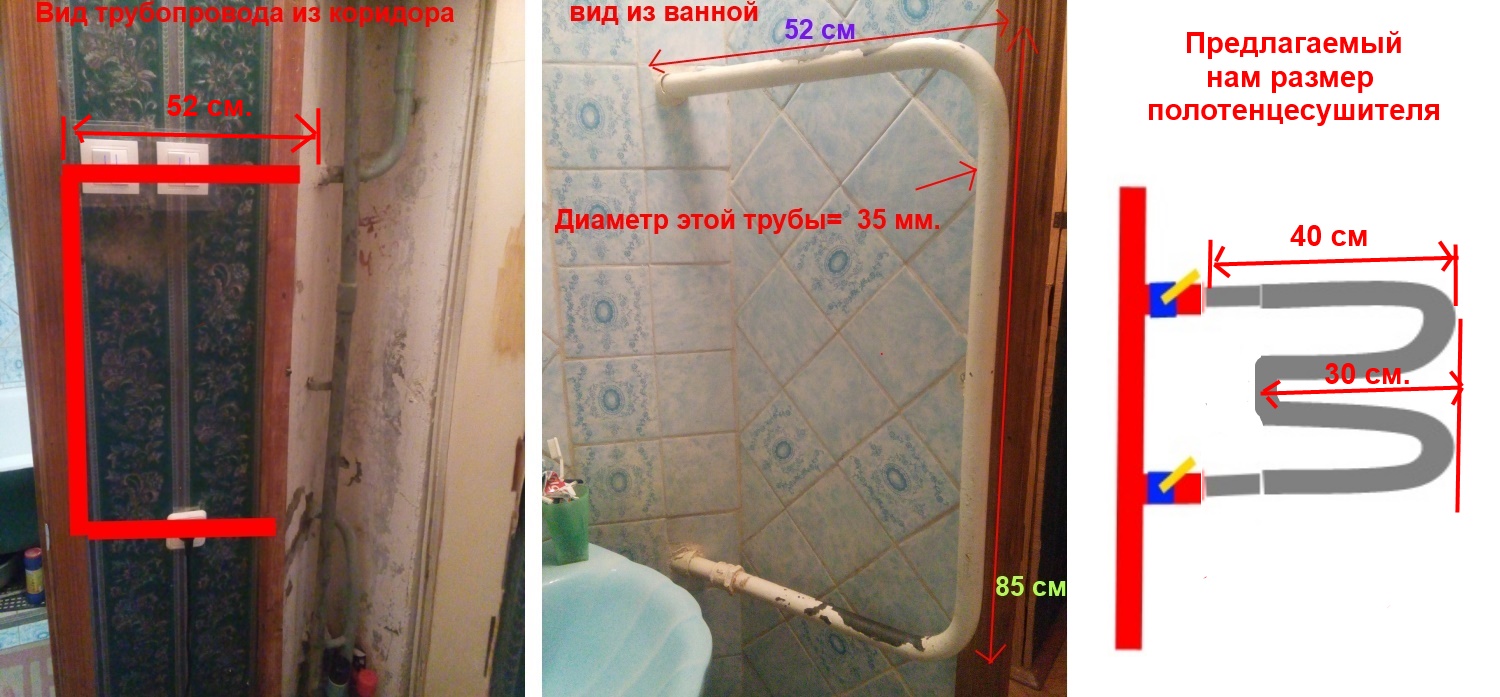

Подскажите для киевской квартиры 80ых годов, полотенцесушитель 3/4 нормально или лучше 1 дюйм брать?
п.с. труба общая на 1 дюйм, советский полотенцесушитель старый стоит тоже на 1 дюйм, система будет с байпасом.
Змінено користувачем Mystery
покупать тоже на 1 дюйм или 3/4, и резьба наружная?
Не муХта, а муФта:) Дюйм это 25, 20 это 3/4 . Полотенцесушитель берите любой змеевик, но не меньше входного диаметра. У меня дома вообще основная труба 1 1/4. Из нерж брал на Барабашке в Харькове.

спасибо, сори уже правил сообщение выше с инфой :) входной диаметр они приварят заново, сейчас там 1 дюйм входного диаметра и 1 дюйм советский полотенцесушитель, а сделают 3/4 всё, байпас только 1 дюйм сварят заново так как его не было вообще.

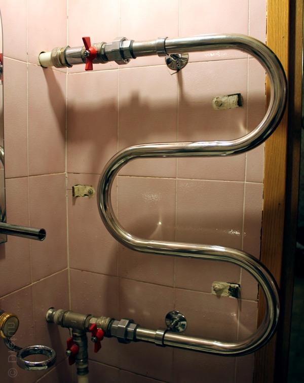

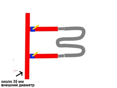

Но меня терзает вопрос с размером полотенцесушителя
сантехники сказали можно брать 40 см. ширину змеевика, но судя по способу подключения и списку деталей которые мне надо купить и ширине стенки, после установки сантиметров 20 стенки будет голой, сейчас как на фото видно полотенцесушитель занимает всю стену.
в списке деталей как видно не видно никаких удлинителей которые бы выходили в ванную и к ним уже прикручивался змеевик, а американки они обещали спрятать в треугонльнике там где труба общая, по-этому я так понял полотенцесушитель своими концами должен утопится в тот треугольник где напрямую к американкам прикрутится, но тогда 40 сантиметровый превратится в 30 сантиметровый (видимиая в ванной часть) так как стенка в ванной вообще 56 см.
список деталей:
-американка вентиль 20 - 2 шт.
-муфта переходная 20х25 - 2 шт.
-короткая резьба оцинкованое железо для сварки - 2шт.
-труба диаметр -25 (цинк)- 2 метра.
Что вы такое пишете?:smile:
А это что?
Берите П/С по "жирнее" и никого не слушайте, мой вам совет. Если у вас стояк идет с разрывом, советую поставить байпас с краном. Ежели чего, вы спокойно снимаете свой П/С, при этом не оставив соседей без ГВС.
Что вы такое пишете?:smile: А это что? Берите П/С по "жирнее" и никого не слушайте, мой вам совет. Если у вас стояк идет с разрывом, советую поставить байпас с краном. Ежели чего, вы спокойно снимаете свой П/С, при этом не оставив соседей без ГВС.
байпас будет, но без крана, на форуме за кран на байпасе П/С очень ругают, а вода говорят и так будет циркулировать, учитывая что магистраль прямо рядом с П/С, а не отдалённо.
что б от американки удлинить именно этой трубой (которую нам сказали купить) до П/С надо что б американка была на 1 дюйм(а нам указали 3/4), ну и муфта тогда переходная под П/С 3/4
Попытаюсь сантехников опять вызвать, с них тоже как клещами не вытянешь, то не узнаешь что и как :D
Я лично судя по списку деталей вижу что сантехники смогут поставить П/С только как на левой картинке, хотя договаривались мы за вариант как справа где американок не видно, но если они утопят змеевик за стену, тогда от 40 см змеевика останется 30 и стенка будет наполовину голой.
если предположить что американку 3/4 приварят намертво к магистрали, а кусок трубы дюймовой между полотенцесушителем и американкой соединят муфтой к американке 3/4, тогда надо ещё получается 2 муфты что б опять дюймовую трубу соединить с П/С - 3/4, но тогда б проще сантехникам было сказать купить сразу американку дюймовую, зачем 2 лишние муфты.
П,С, буду таки дюймовый П/С брать, 3/4 сильно тонкий, мне не нравится, тогда походу американки дюймовые 2 шт и муфты 20х25 не нужны.
Ругают-не ставьте, но этот кран никак не влияет на П/С, по большому счету, разве, если его перекрыть и гор вода будет циркулировать через сушку все 100%, при снятии сушки конечно кран открыть. вам нужны еще (желательно) краны перед сушкой 2 шт. Это для безболезненного снятия сушки (не нужно по стояку воду перекрывать)
naupv краны будут, на рисунке видно и в списке указал их как "американки вентели" :)
Имхо, но нам никогда в 96 серии не удавалось подключить змеевик через краны американки. Только жесткая сварка и подключение через муфту и контргайку. При этом очень часто дорезали резьбу на ПС, чтобы сгон выглядел красиво.
При установке через кран американку, он сильно выдвинется вперед и в лучшем случае, будет вровень со входом.
так змеевики ж разной ширины, это если краны с американкой в ванной на виду прикручивать, то 40 см. змеевик может вровень почти встать с дверным косяком, но с сантехниками говорили что б краны спрятать в треугольнике-шахте, а тогда я так понимаю полотенцесушитель топиться в стену что б дотянуться до спрятанных кранов с американками что б к ним прикрутиться, в таком случае думаю даже надо брать не меньше 50 см. шириной п/с, а может даже больше.

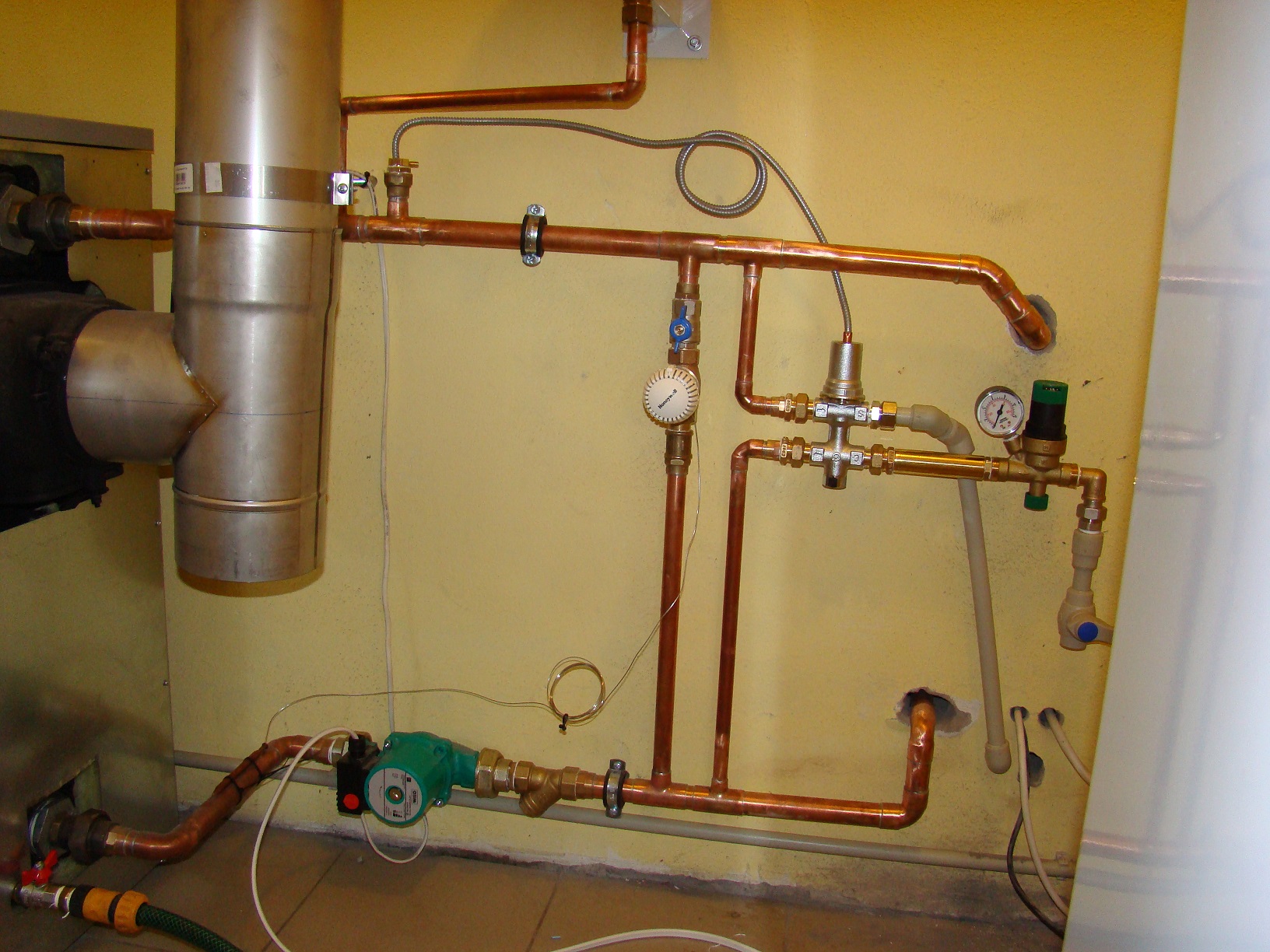

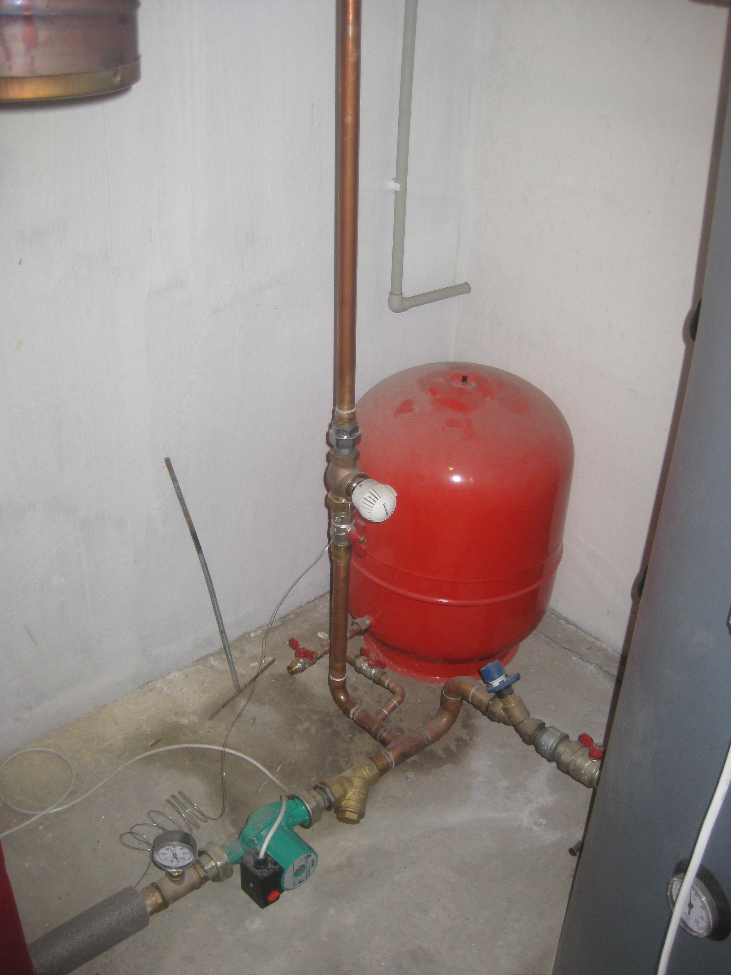

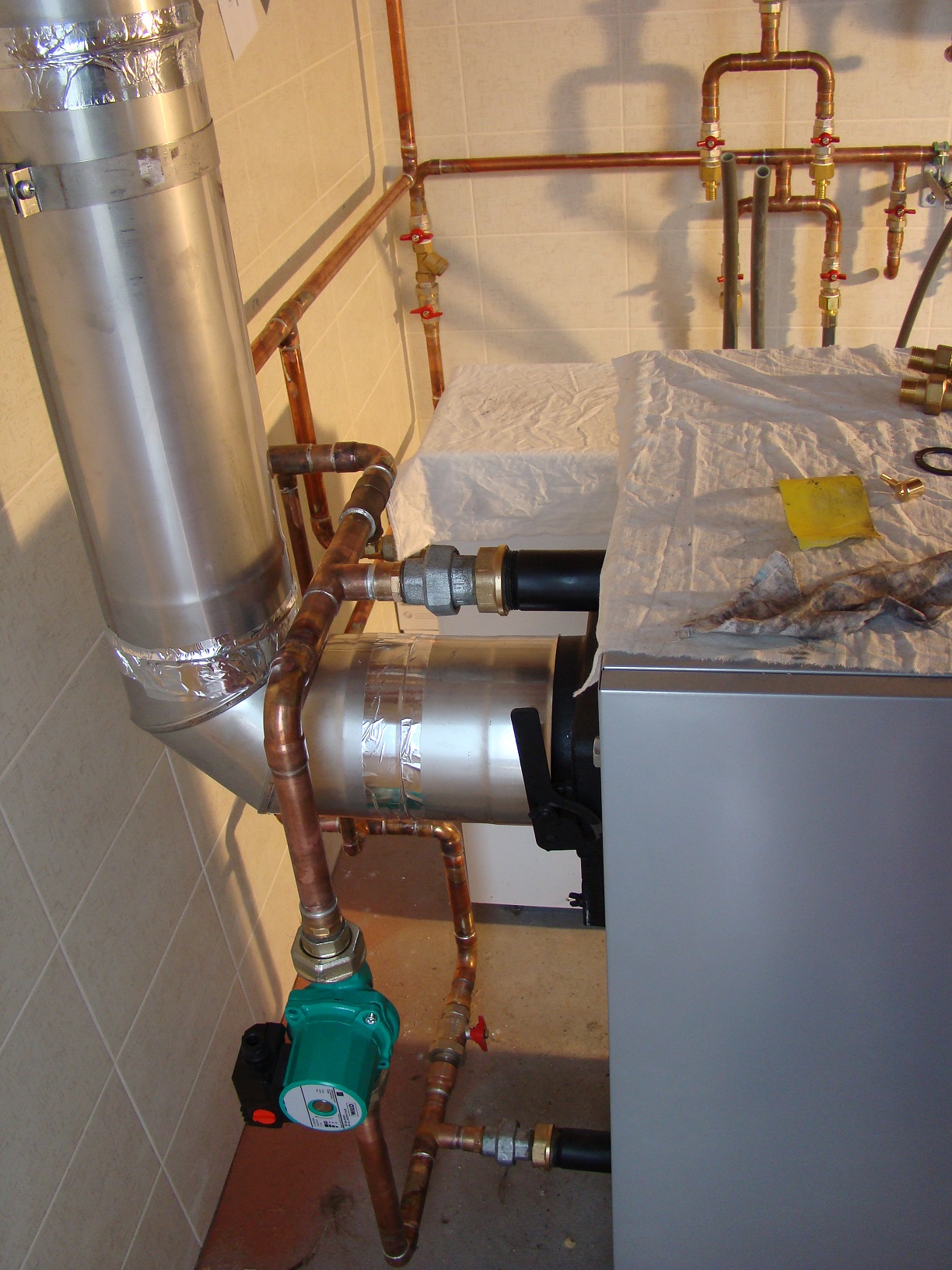

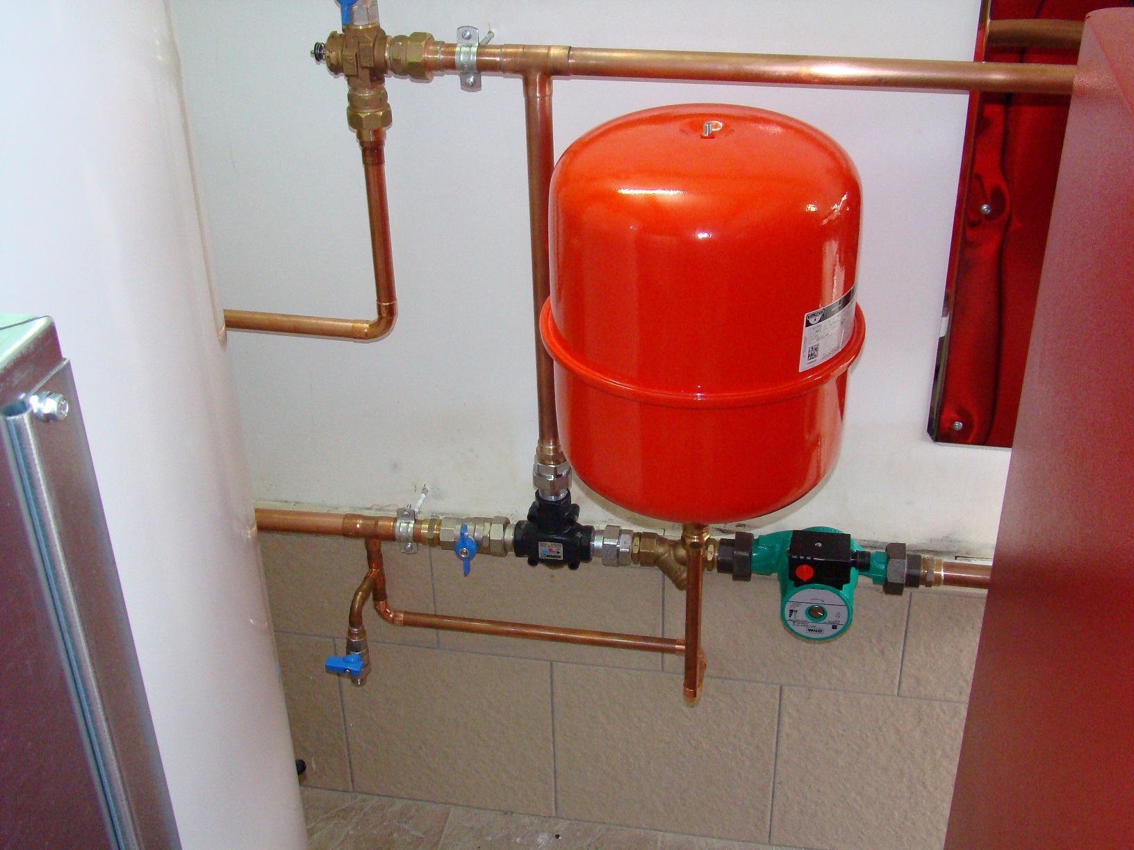

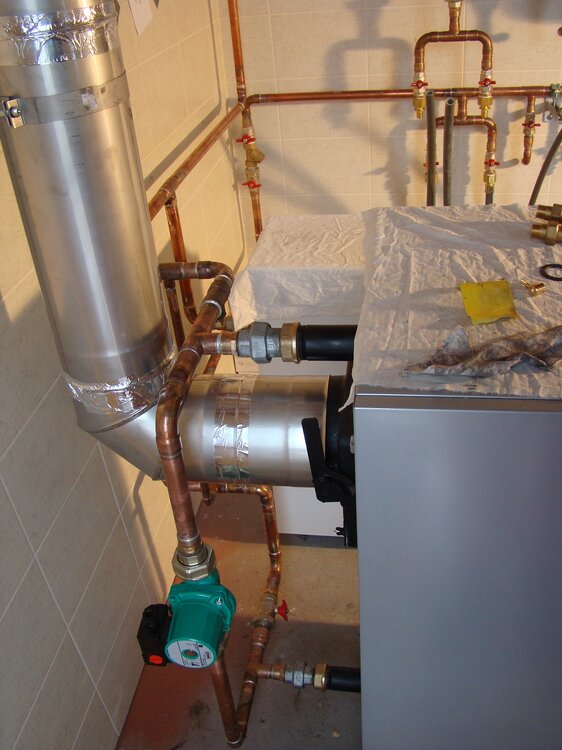

Дайте будь ласка схему, або фото як ефективно захистити котел від "точки роси"
Дарю........
Дарю........

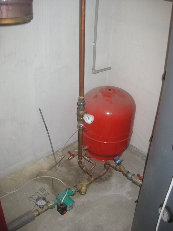

Сергей 31, на 3 фото что будет с полипропиленом, когда сработает клапан по перегреву?
Его покрутит. Эти слив в каналию.
Да уж! Со 2 раза ставлю гофрированную нержавейку.
А для меня покрученный ППр показатель, для проведения дополнительного инстуктажа заказчика, как нужно топить Т.Т.
