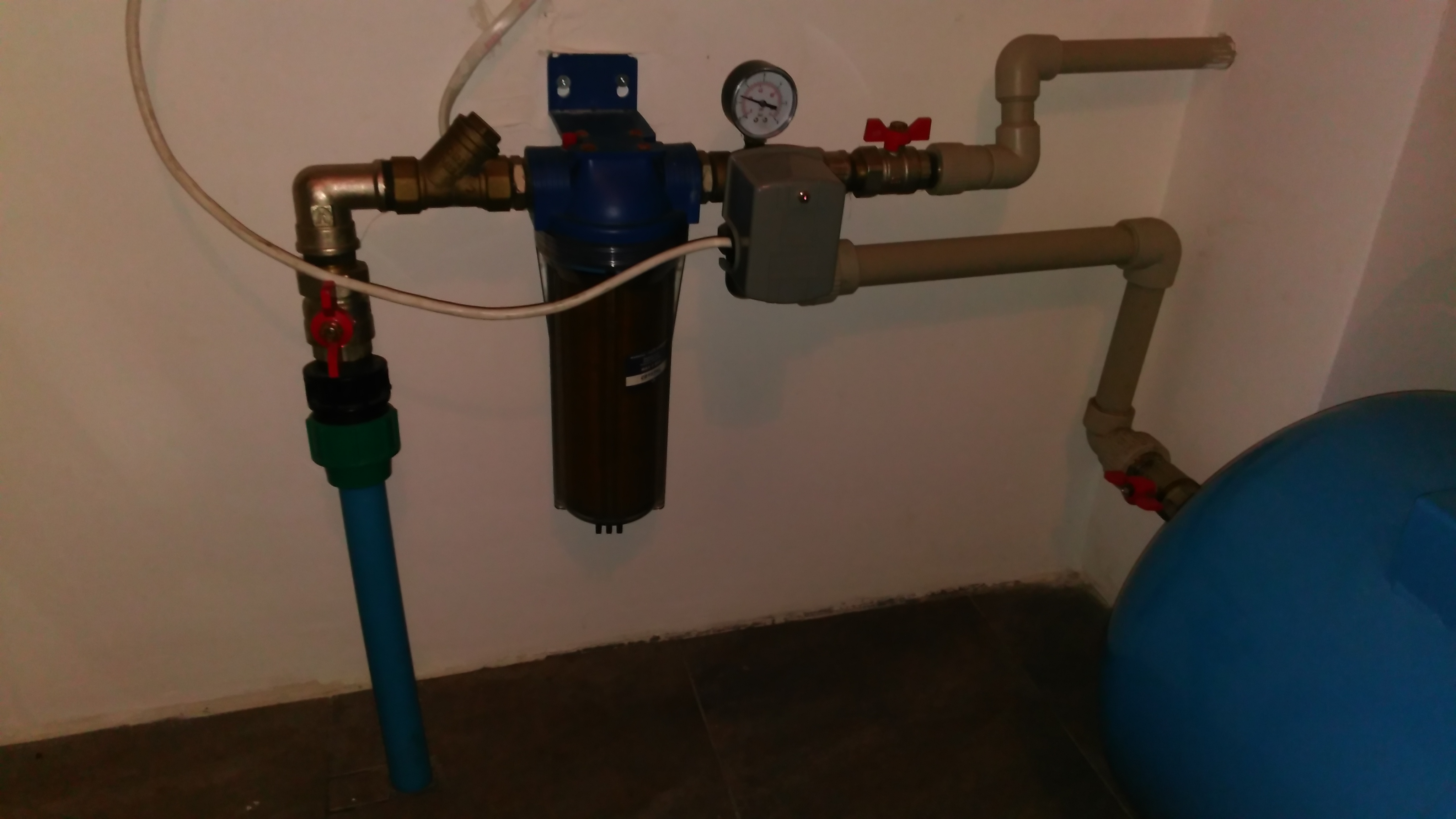

Схема не правильная.
насос-пятерник(реле, гидробак, манометр)-кран-тройник на полив-обратный клапан-фильтр(очистка воды)-смеситель(и т.п.)
Тобто реле, бак і манометр ставити в криниці?
Типу таке шось?

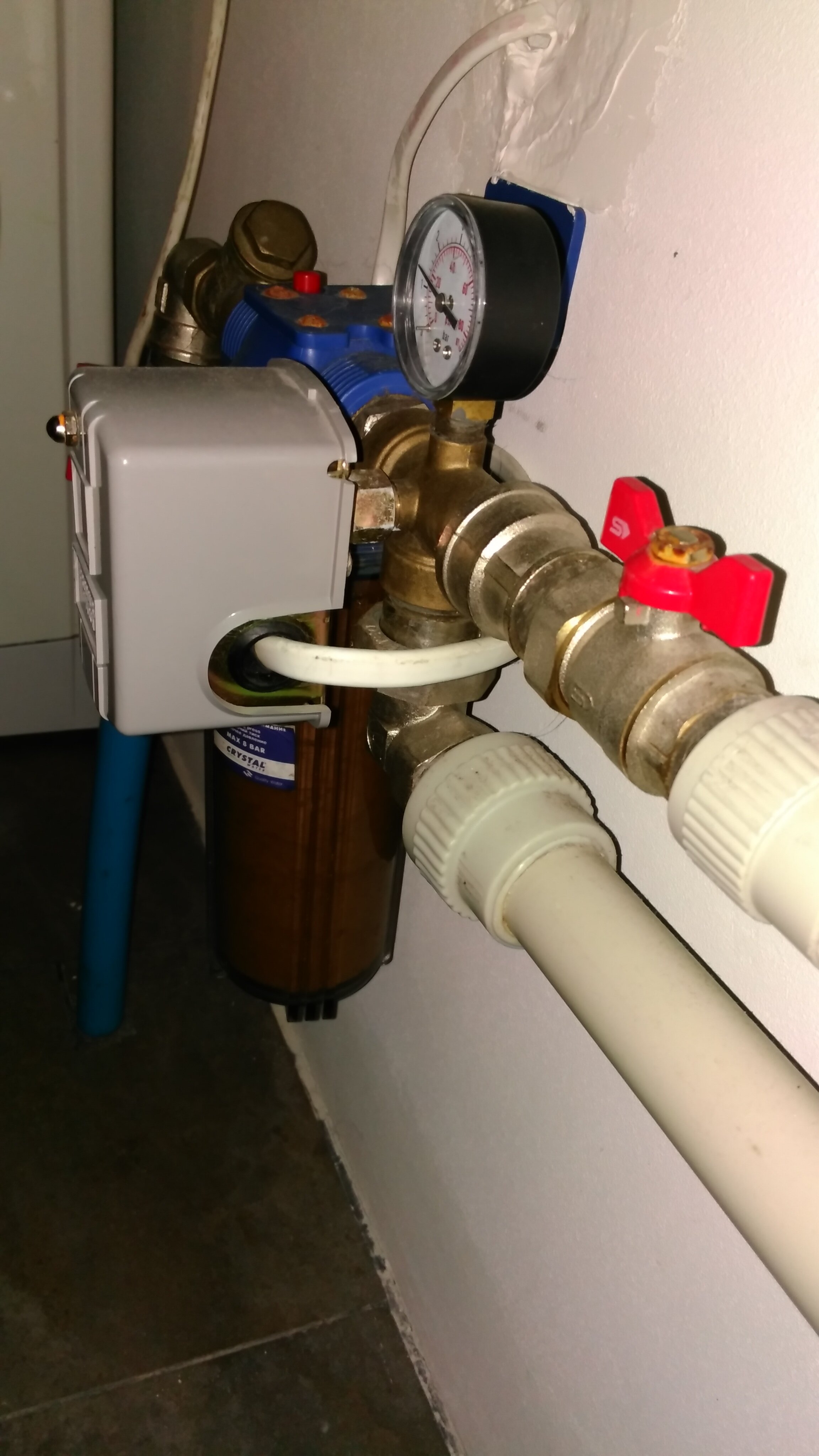

Просто в мене зроблено так як я намалював, от думаю як з того що є з мінімальними витратами зробити як портібно?? Внизу додав фото як в мене приходить труба з криниці.

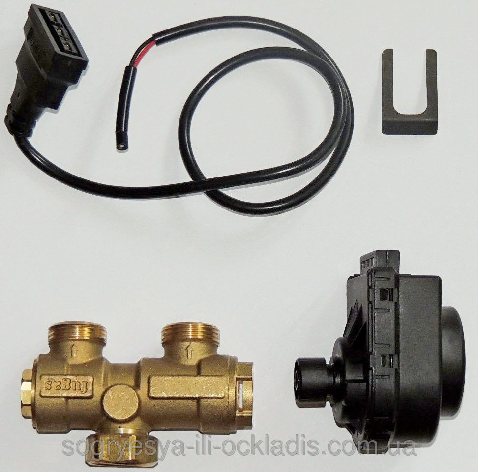

Кто-то может предложить по хорошей цене комплект трехходового клапана с сервоприводом Fugas для подключения эл.котла Протерм "Скат" к бойлеру косвеннику Дражеца, размер подключки 3/4.
В принципе работать будет и как нарисовали.
Продумайте варианты чтобы исключить возможность работы насоса при закрытых всех выходах. А это можно сделать при установке реле на оголовке скважины. А с него уже раздача на дом и полив.
Недостаток один заключается в том что вода при поливе будет менять свое направление (в бак/из бака) при включении/отключении насоса.
Еще раз продумайте свою схему учитывая эти "нюансы"....

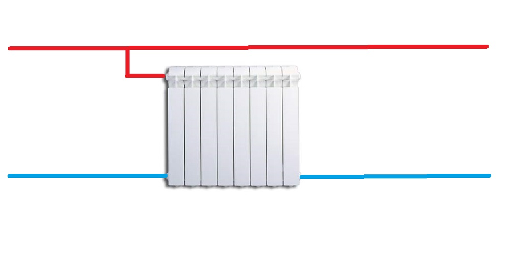

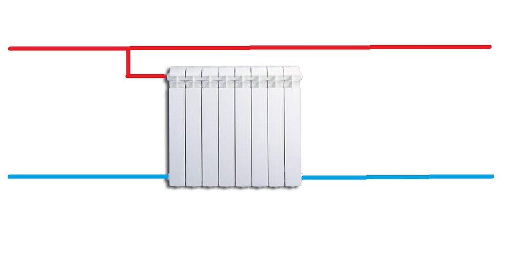

Подскажите, чем чревата такая вот схема подключения радиатора, когда обратка проходит через него? (советский чугунный 12 секций).

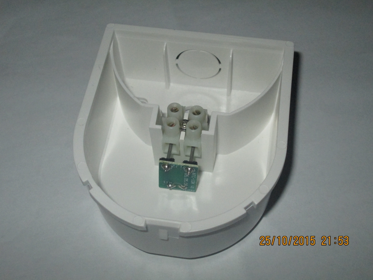

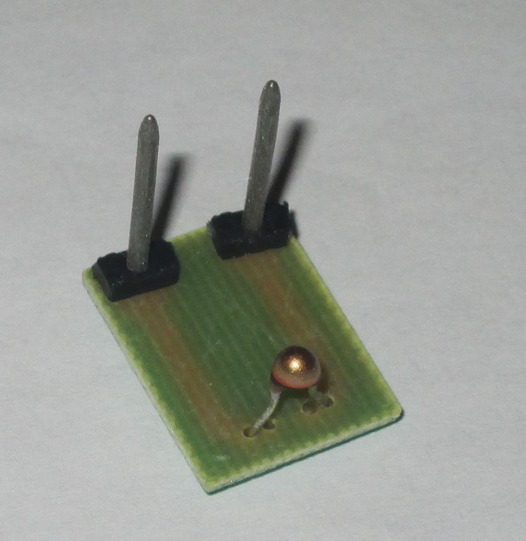

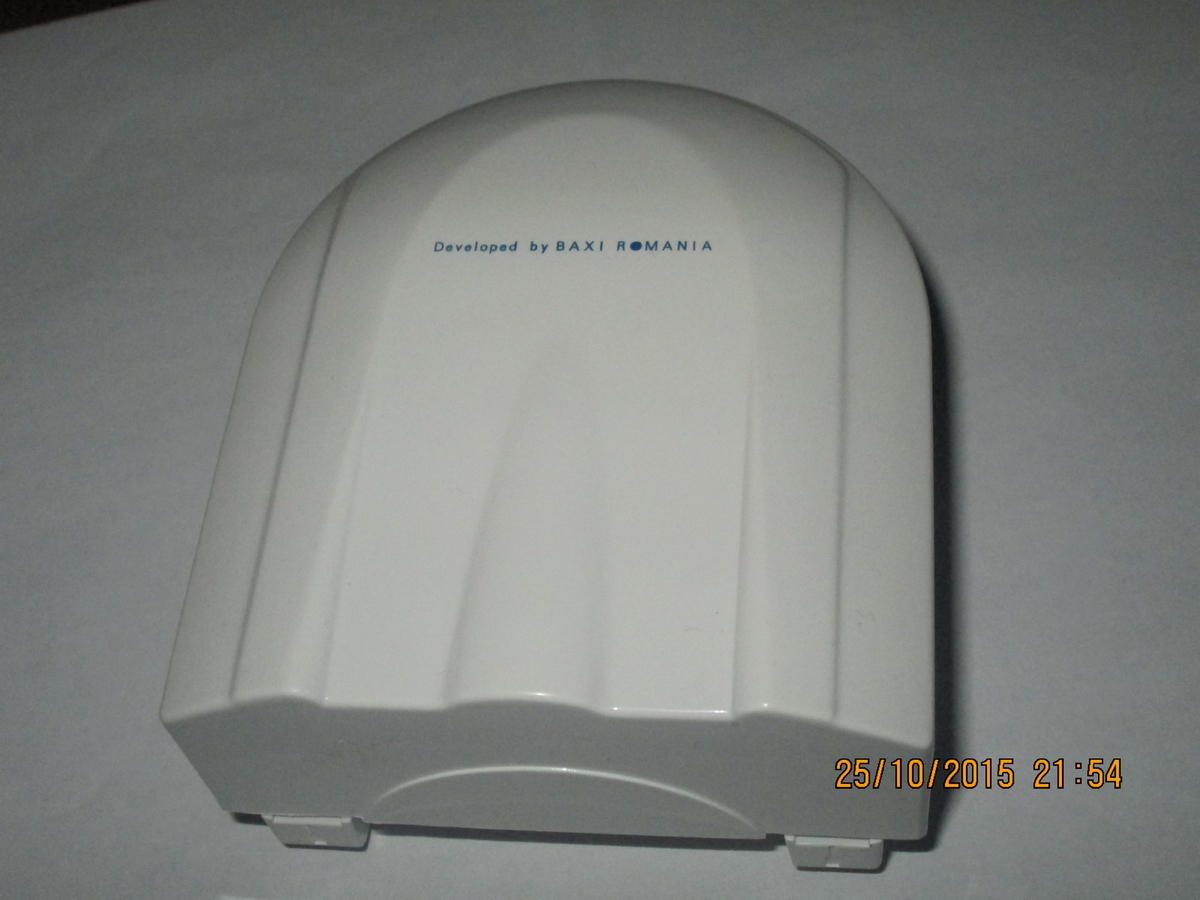

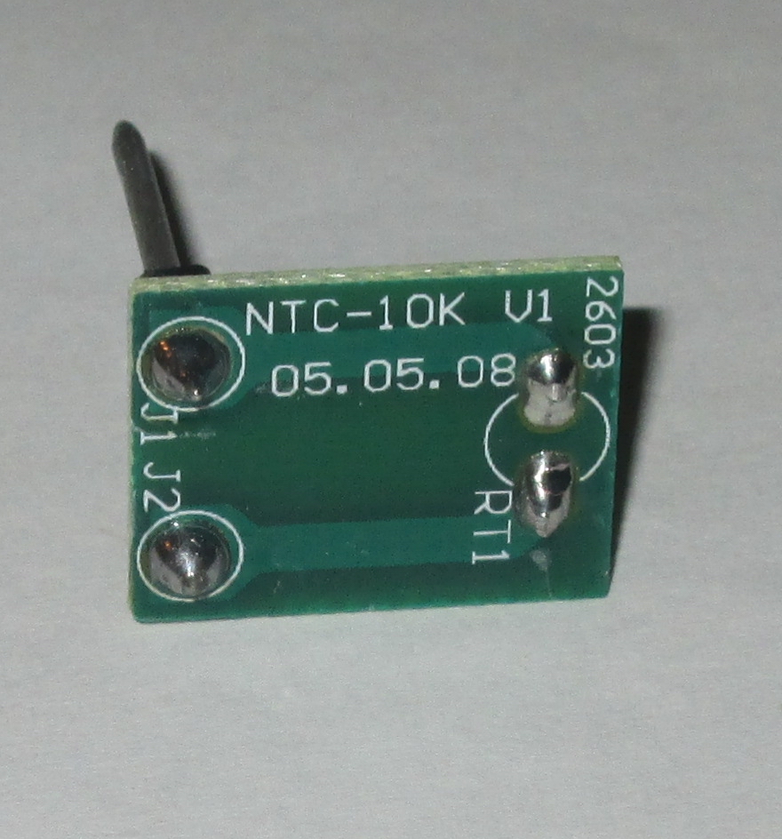

Предлагают не дорого вот такой датчик наружной температуры для погодозависимой автоматики газ. и эл. котла.
Будет работать? Там только один терморезистор должен быть и все?
На Пост № 5241 кто-то может сделать предложение?
Не дорого це скільки? Брав в п"ятницю собі Ariston заплатив 250 грн.
Пусть будет 10 грн :). Вопрос в том будет ли работать это чудо.
У Вашего датчика конструкция такая же?
Конструкция в моем конденсационном Бакси датчика такая-же. "огромным корпус" и в нем капелька-датчик. Должно работать, лишь-бы сопротивление и кривая датчика соответствовало требуемому ...
