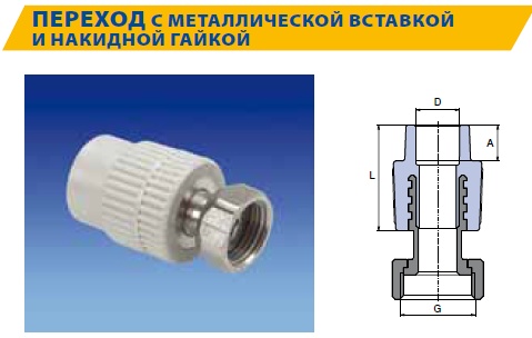

Вопрос к мастерам по ППР екопластик и не только.
Хочу подключить ППР к бойлеру и коллектору (гребенке) с помощью переходов с ППР - перекидная гайка (американка). Чтоб в случае чего, все можно безболезненно отключить.
Есть два варианта:
(ссылка на изображение устарела) (ссылка на изображение устарела)
Что лучше выбрать? Разница в цене в два раза, и лишних денег нет. (13 и 26 грн соответственно)
Думаю к бойлеру подключить как на втором рисунке (на виду будет, + ГВС), а к коллектору - как на первом.
Что скажете?
Вычитал в руководстве к монтажу ППР труб от екопластик - первый вариант нельзя использовать на ГВС.
У Экопластика есть ещё такие фитинги:
Без заужения диаметра, как в этом:
Прошу прощения. Где Вы увидели заужение диаметра? Разница между диаметром металлической трубы и пластиковой - да, существует (из-за отличия в стандартах размеров на пластик и металл), однако заужения в наших фитингах не допускаются (кроме как в единственном фитинге - распределительном узле).
Совершенно точно! Спасибо, что ознакомились с руководством по монтажу!
А по поводу разницы в цене... Понимаю, что деньги - это вода. Их всегда не хватает. Но с другой стороны, не на один же год и не на два делаете систему. Логично, что нужно устанавливать комплектующие, рекомендуемые производителем, и это не прихоть. Это залог долговременной и беспроблемной работы в последующем.

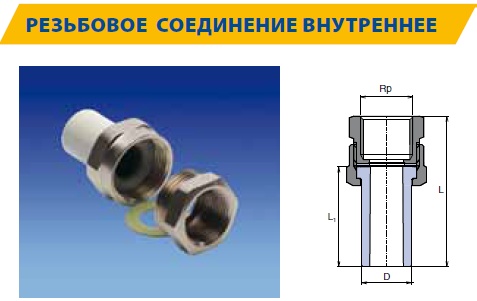

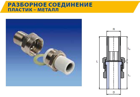

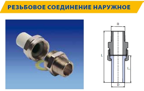

[ATTACH]292574[/ATTACH]
[ATTACH]292575[/ATTACH]
[ATTACH]292577[/ATTACH]
[ATTACH]292578[/ATTACH]
А вы внимательно посмотрите на схемы, в приведенный у вас рисунках - нигде нет заужения.
Но использовать первых три выше наведенных фитинга, на ГВС, я предполагаю, тоже не стоит.
В четвертом рисунке, муфта запрессована в пластик под температурой 300°, и площадь соприкосновения большая. А вот другие муфты - могут не выдержат - ведь вся нагрузка на кончик из пластик, если он немного деформируется от температуры - может начать течь соединения.
Но это только мои предположения.
Ну и цена намного выше.
Совершенно верные догадки! Забегая наперед скажу, что прокладка из EDPM поставляется с каждым фитингом SZM02020XX (Муфта с металлической резьбой внутренней и накидной гайкой).
Каюсь, некритически отнёсся к словам продавальщицы, которая как аргумент в пользу покупки других разборных соединений, привела эту причину. Буду осмотрительней.
