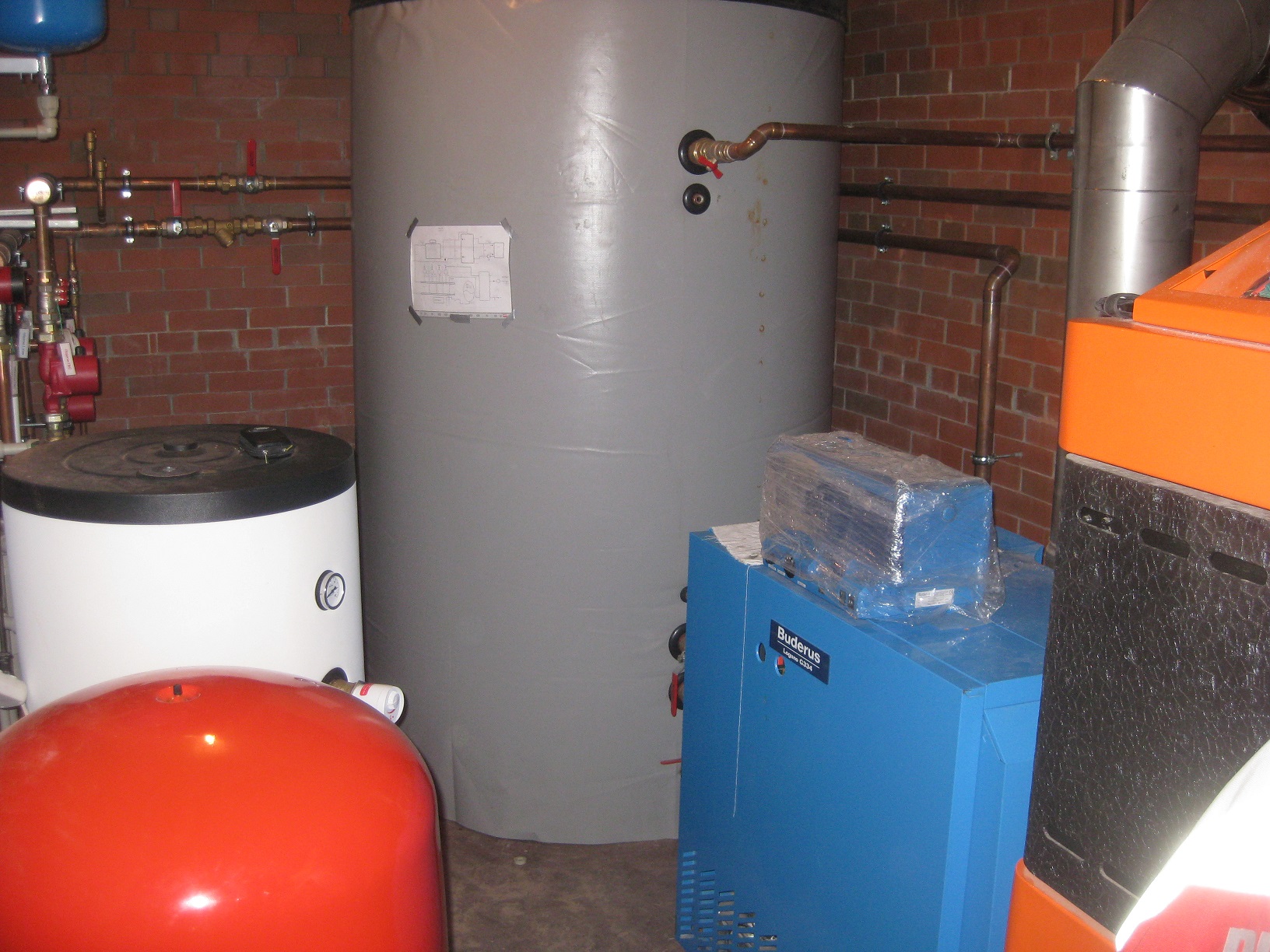

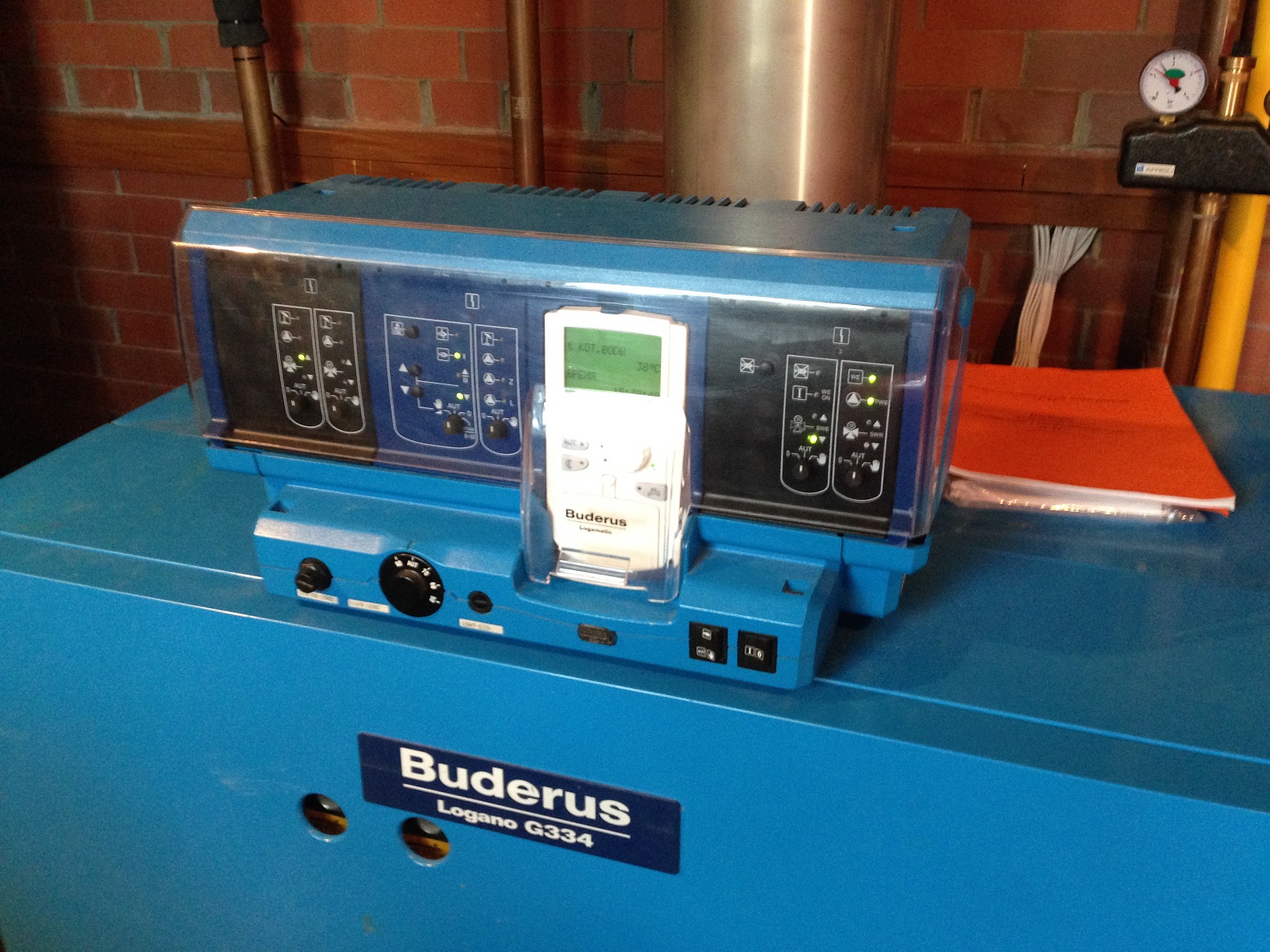

Да шо там думать - ТТК работает на ТА, токо подача или обратка с байпасом (я за обратку, подача сквозняком через ТА пролетает, как в послойном бойлере) через трехходовой от СО мимо ТА фигачит в котел.
А вот чем треходовым управлять - пока х/з, первое в голову - накладной термостат на обратке (или термоголова с выносным датчиком).
Еще вариант - стучаться к Сергею31, он как-то модуль 444 от Будеруса светил - узнать, что он может (модуль) :-)
еще вариант - разработать свои мозги под эту задачу
....еще вариант - разработать свои мозги под эту задачу
444 может практически все.
