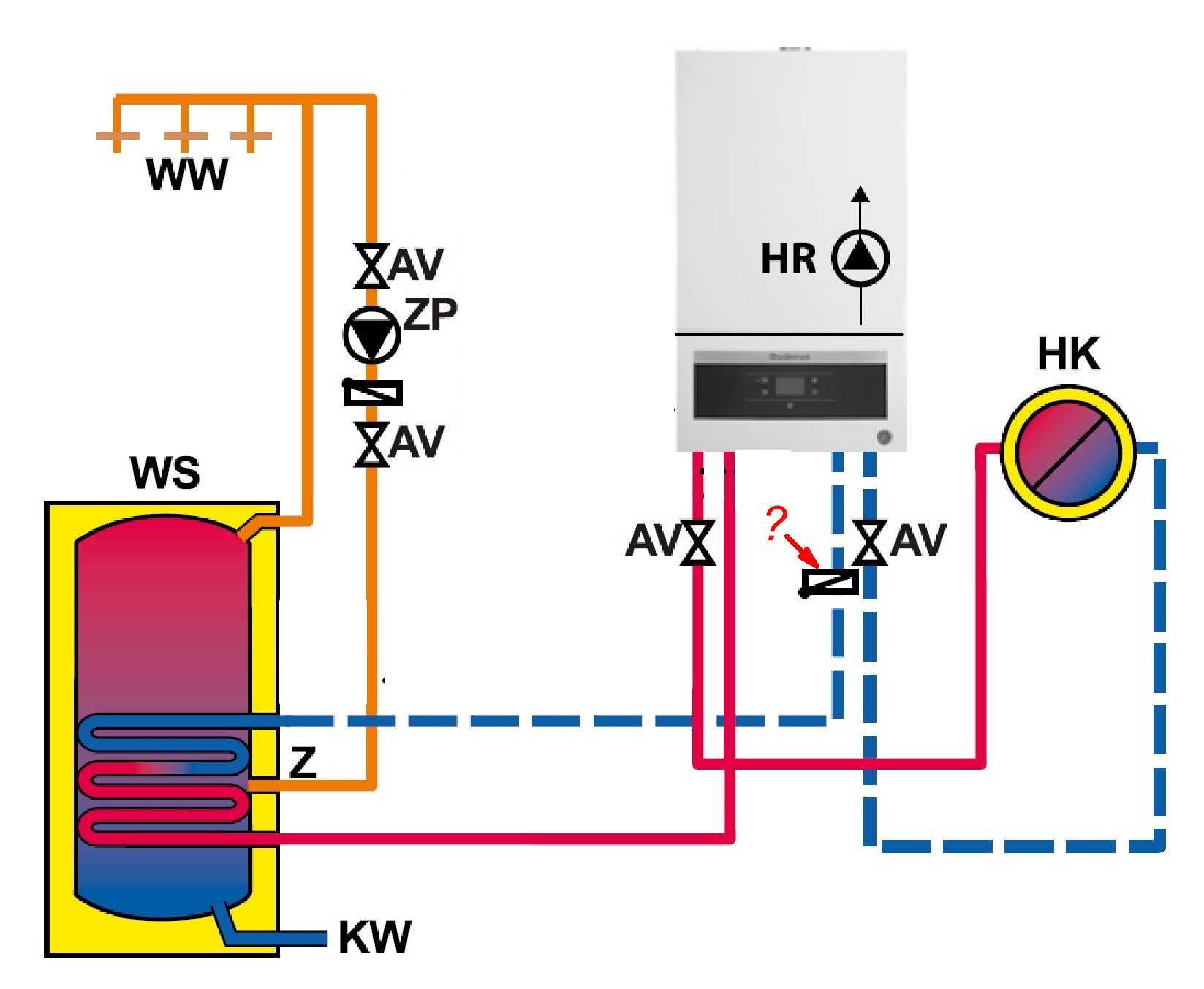

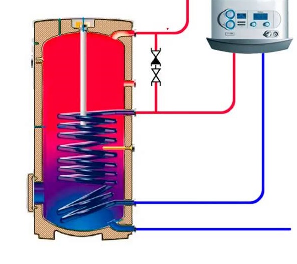

Доброго дня всем. Собираюсь обвязывать котел одноконтурный BUDERUS Logamax U072-24 с бойлером косвенного нагрева. В инструкции по монтажу такая схема:
Честно говоря, схема очень смущает, есть несколько вопросов, по которым прошу помощи специалистов:
- подключение к теплообменнику бойлера мне кажется перевернутым, т.е. подача от котла на змеевик должна быть сверху, а обратка снизу
- нужен ли обратный клапан обозначенный стрелкой и знаком вопроса?
- обратки СО и от бойлера так раздельно и делать? в котле входы раздельные, так и не понял, объединены они внутри или нет
- подпитка СО делается самостоятельно, в удобном для обслуживания месте?
Заранее спасибо за ответы!
Зависит от бака, а у вас инструкция к котлу.
Но в целом да, обычно подача сверху.
желателен
я себе на обе подачи ставил и на отопление и на ГВС.
Это избыточно при одном котле, но исключает геморой, в случае изменений в с-ме.
Да, так и делать.
В котле подача обьеденена через 3-х ходовой, обратка через тройник.
да.
Лучше подпитывать горячей водой.
Одно из удобных решений - соеденить через запорнорегулирующую арматуру выход ГВС с подачей теплоносителя от котла в бойлер.
FOX.kissfm, спасибо за содержательные ответы!
Одно уточнение - обратные клапаны ставили на подаче, не на обратке? Это для того чтобы он лучше закрывался? Если Вам не сложно, посоветуйте тип ОК. Думаю о гравитационных, как создающих меньшее гидравлическое сопротивление.
И да, у меня еще ТТК будет в схеме (параллельно ГК), поэтому конечно же нужны ОК на обоих котлах, чтобы теплоноситель не циркулировал через выключенный котел.
Ставил на обратке, по совету опытного монтажника, и опираясь на целую кучу фото монтажей. Один из аргументов, которые мне назвали - лучше что бы насос работал на толкание (ОК на подаче), чем на разрежение (ОК на обратке)
если у вас не гравитационка, то забейте на гравитационные ОК.
Да и на гравитационных они часто залипают.
Ставте обычные
Ставте обычные
Ставте обычные
Обратные клапана ставятся или на подаче сразу после насоса(ни в коем случае не "до" или на обратке после системы (как это обычно сделано в блоках быстрого монтажа, к примеру Мейбес)
FOX.kissfm, по поводу дополнительного разряжения на циркуляционном насосе от ОК (отсюда кавитация) думал. Т.е. ОК ставим на подаче, не на обратке. Обычные лепестковые.
лепестковые-это и есть гравитационные.
сори, опечатка. Ставил на подаче.

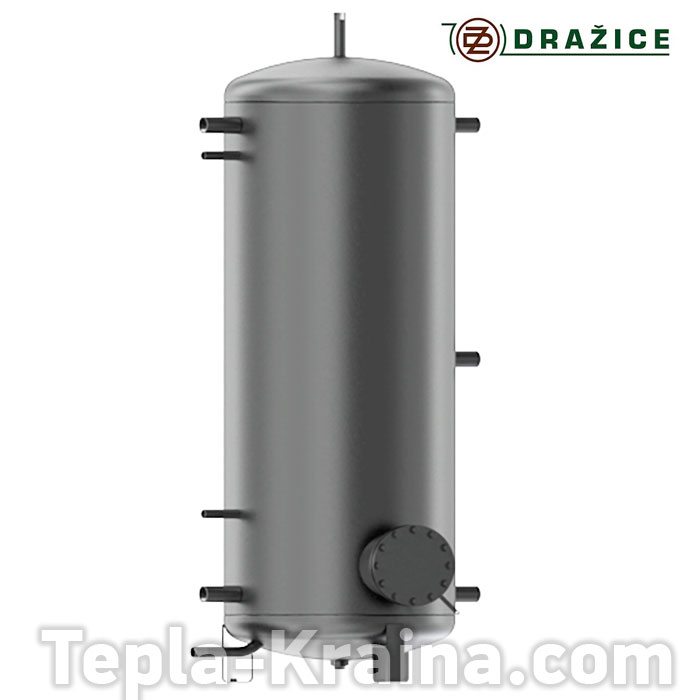

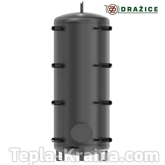

Добрый день,
подскажите по аккумулирующему баку, какой лучше, удобнее в монтаже и эксплуатации?
NAD V1 - 5 штуцеров для труб
NAD V3 - 8 штуцеров для труб
NAD v1
Аккумулирующий бак с возможностью установки одного-трех фланцев. Фланец с межцентровым расстоянием
болтов 210 мм может использоваться для монтажа встроенного электрического нагревателя фланцевого ТРК.
В стандартном исполнении фланец заглушен. Поставляется с изоляцией толщиной 100 мм.
NAD v3
Аккумулирующий бак с фланцем с межцентровым расстоянием болтов 210 мм и штуцерами или только со
штуцерами. Фланец с межцентровым расстоянием болтов 210 мм может использоваться для установки
встроенного электрического нагревателя фланцевого ТРК. В стандартном исполнении фланец заглушен.
Фланец и там и там, понятно, можно установить ТЭН.
Потребители:
ТП, радиаторы, бойлер косвенного нагрева ГВС (Drazice NTRR 250, 2.2 кВт).
Источники тепла:
ТТ котел в этом году, газ в следующем, гелио когда-то :)
Расположение в котельне слева направо:
бойлер, аккумулятор, ТТ котел. Между аккумулятором и ТТ котлом будет где-то 1-1.5 метра стены для монтажа гребенки с насосами, трубы пойдут тут вверх по шахте.
Описание и схемы аккумулятора:
drazice.org.ua/Navod_NAD_rus.pdf
Более-менее живые картинки во вложениях.
Куда можно использовать большую часть штуцеров в V3, если ТП+радиаторы будут через 2 гребенки с трехходовыми?
Есть ли смысл переплачивать?

Добрый день,
лучшесть и удобство определяет тот. кому его монтировать.
И на том и на том работать будет одинаково, у В3 можно еще термометров натыкать по высоте бака..
