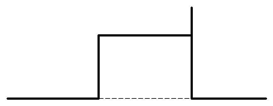

Підкажіть будь ласка як можна вварити трійник посередині поліпропіленової труби, якщо неможливо розвести в сторони кінці?
Вот так: 650575107_.GIF.a0752eaa758fa85b16bf3f17bed4d2b6.GIF
