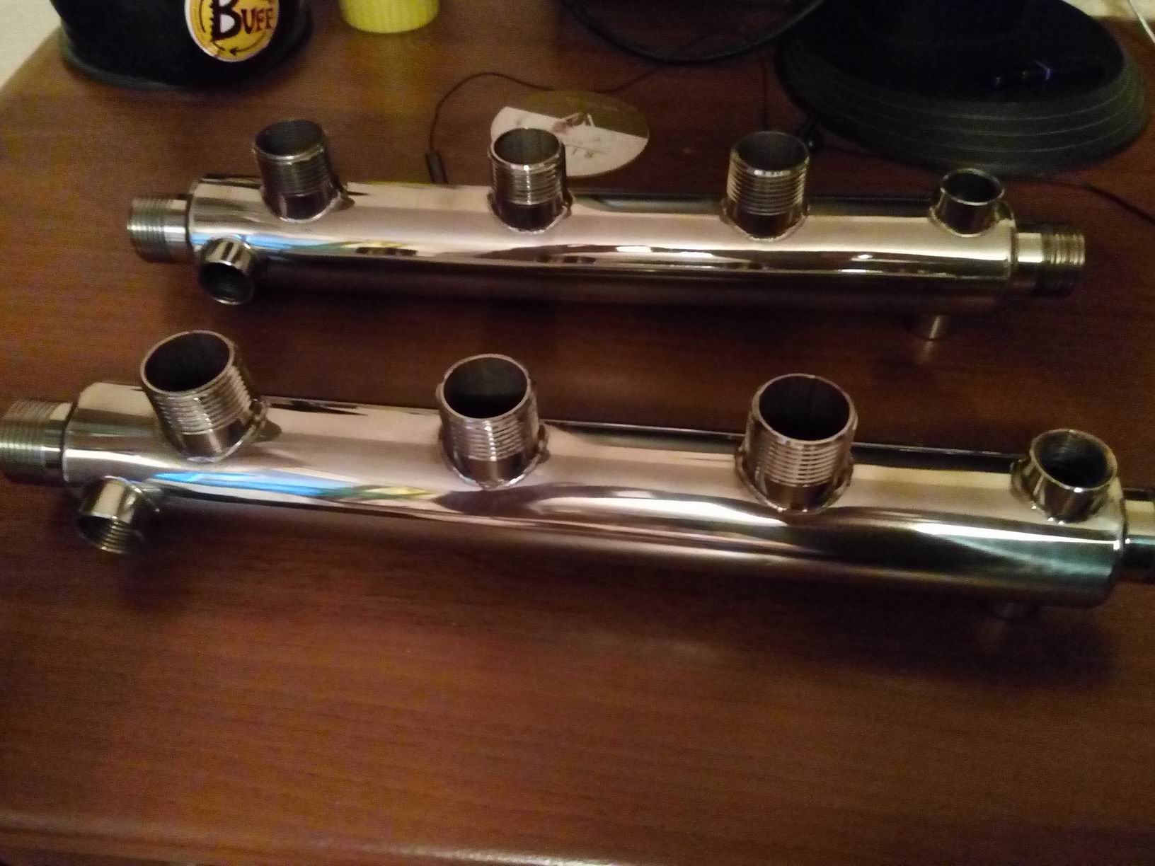

Кто-нибудь может посоветовать производителя латунных или НЖ гребенок за вменяемые деньги с межосевым расстоянием 100мм?
Может пригодится кому.
Нашел умельцев, сварили гребенку под заказ. Две штуки с тремя выходами под 1" НР и 3 выходами под 1/2" ВР обошлись в 1000 грн с учетом доставки.
Соосность соблюдена, надеюсь скоро проверить в работе под давлением.
Спасибо.
Умельцы где проживают? Материал за Ваш счет, верно? Из нержавейки, я правильно понимаю?
Спасибо.
Они в Черкассах.
Материал и работа включена в цену, я только эскиз отправил. Цены на сайте не актуальны, лучше уточнять.
Круто. Годная работа! И как по мне совсем недорого.

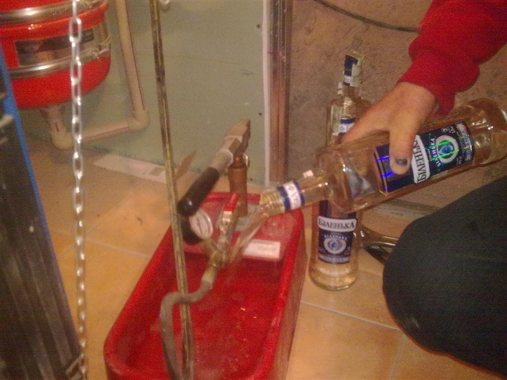

Дам Вам рецепт, вот прям от себя отрываю.
Нам снова поможет водка. Мою любимую можно и не лить, а взять дешевле.
Все дело в (Рн), 5 литров водки в систему отопления и все неприятности Вами описанные проходят.
что это дает? :beer:
Водный раствор этилового спирта дает нейтральную или чуть кислую реакцию. Проще соды добавить, больше пользы будет.
Польза от водки может быть только в качестве антифриза, но влить ее в систему придется прилично. Есть более дешевые заменители.
