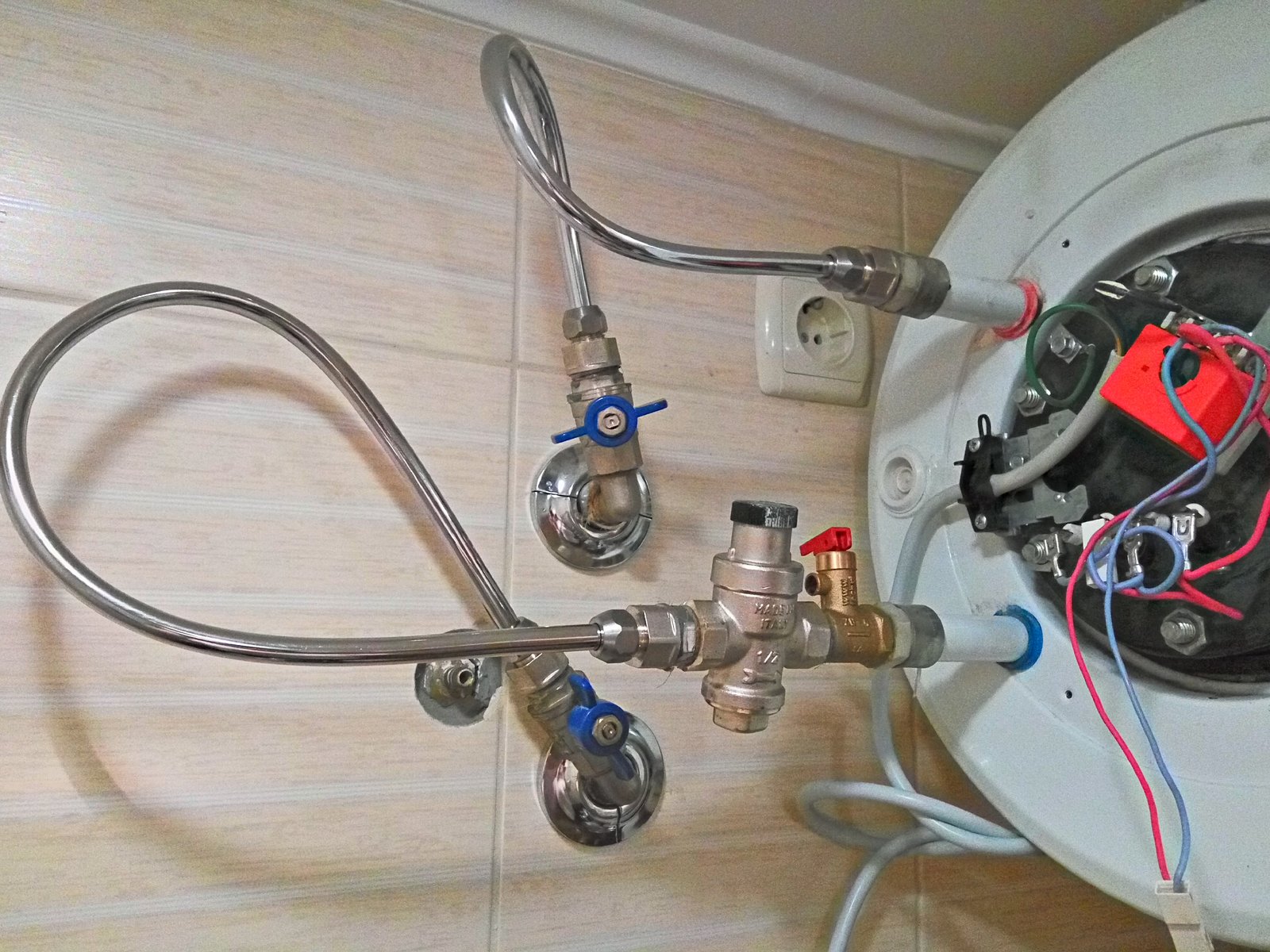

Как альтернатива гибким шлангам - медные гибкие трубки + цанговые зажимы.
+1
Цена вопроса не намного превышает резиновый шланг. А надежность все таки повыше. Один раз зажал нормально и усе...

2. Разобраться как подключить медной трубой (радиусы подключения минимальны - меньше разрешенных для гибкой подводки).
3. Нержавеющие гибкие шланги - не рекомендую. Даже продавцы (АДЕКВАТНЫЕ) на рынках Киева не советуют.
Медь не пойдет, там идиотская подводка, можно только гибким шлангом подключить.
Я так понял речь идет о тонких медных трубках, что руками легко гнутся. Им легко любую конфигурацию придать можно.
А гибкие резиновые - то бомба замедленного действия. По крайней мере тот ширпотреб, что везде продается.
Цой :))
Нет. Их легко можно сломать. Хороший способ, засыпать во внутрь обжаренный песок, законопатить оба конца и гните хоть фигу.

Я тоже искал чем и как подключить. Думал шлангами.
И здесь в теме спрашивал #5274 , #5411

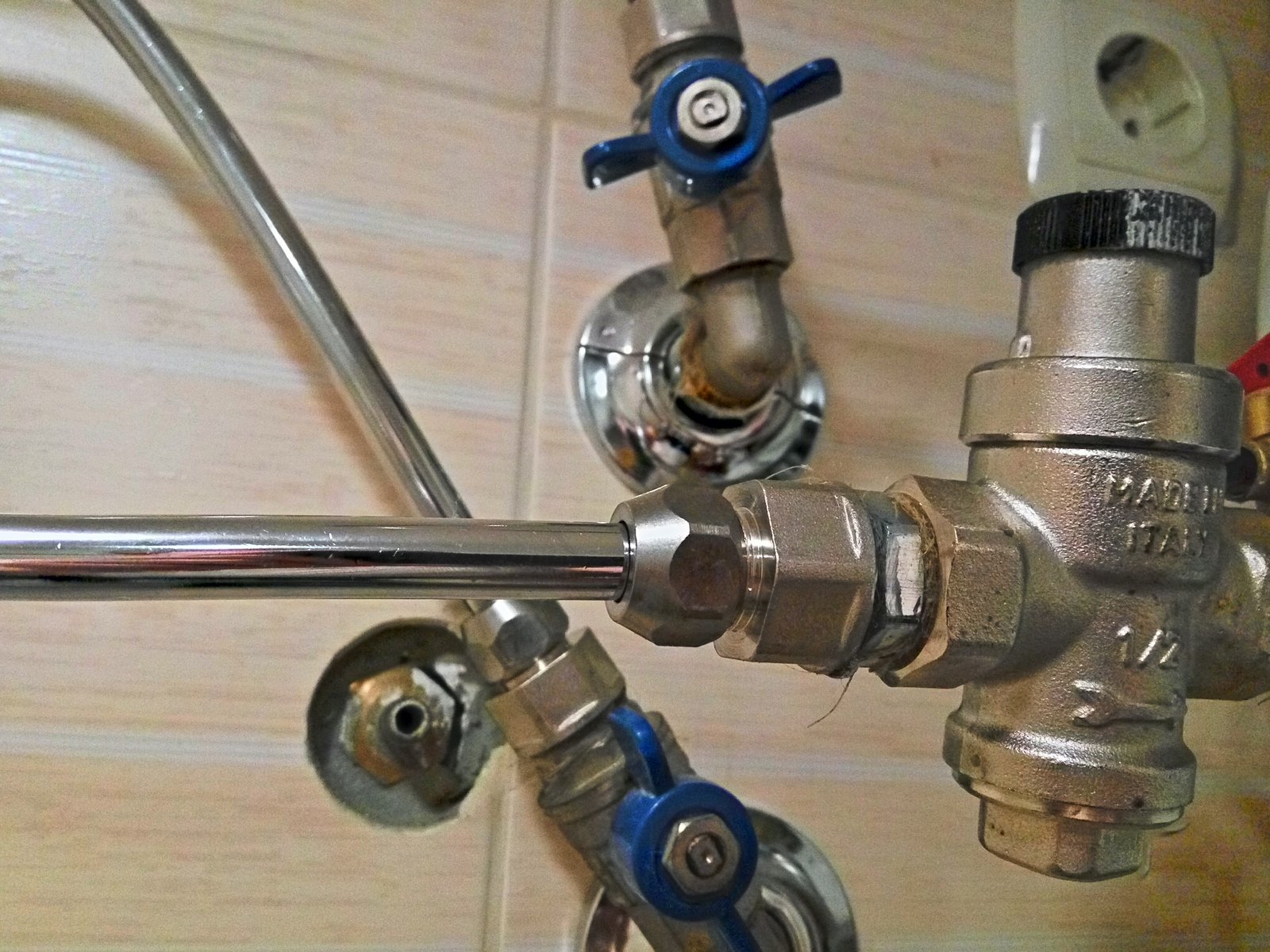

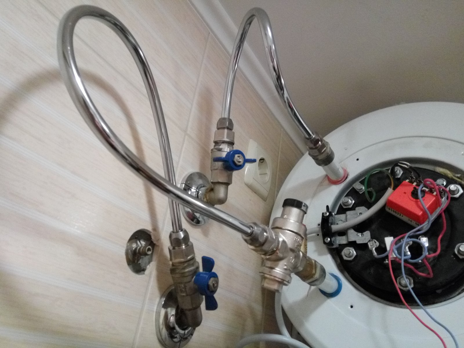

Потом послушал людей, поехал в Одессе на Старконный, взял гайки 3/8", пару трубок Albertoni, насыпал в трубки песка, прогрел чуток над газом (повыше, что бы не перегреть), взял детское ведерко маленькое (аккурат подходило под радиус скругления ибо проф.станка для изгиба труб нет, а покупать на 1 раз смысла нет). Согнул трубку, по месту примерял, подрезал лишние хвосты, посадил переходник 1/2" на 3/8", гайки с цангой 3/8" на 10мм...
А изначально тоже место казалось край как не удобное, но загиб шлангов резиновых еще больше ужасал...
Конечно на проф.работу (за деньги для кого-то) оно не тянет. Может даже профи закидают тапками за похабность и кустарность, но зато "сам" :)))

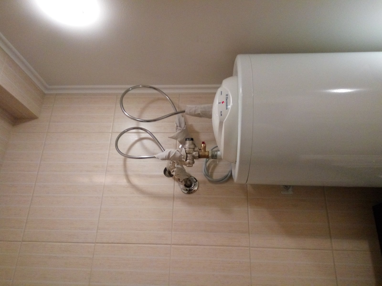

Это у Вас бойлер боком висит, или потолок вертикальный?
Этот бойлер расчитан на горизонтальное положение?
Это фотограф не профессионал:)
Бойлер Electrolux EWH 80 Slim - можно установить как вертикально так и горизонально.
Потолок горизонтальный, бойлер висит горизонтально :) вдоль потолка... Первые три фото - сбоку, с места подключения трубок.
На последней фото вроде как видно, что бойлер горизонально под потолком...
С чего бы :) ? Фото на телефон. Может просто показалось, что бойлер должен быть вертикально и потому "горизонт поехал"...
Странно, но гугль говорит что сей бойлер для вертикальной установки... :unknown:
из инструкции www.rusklimat.ru/download/manual/water-heaters/Electrolux/Instruction_Lux_EWH.pdf
Установка
Установка водонагревателей серий EWH*SL и *R,
Digital, Slim существенно облегчается возмож*
ностью установить их как вертикально, так и
горизонтально* в любом месте вашего дома,
В инструкции родной даже есть тема установки вертикально и горизонтально.
Еще когда то выкладывал скан так как спор был по поводу количества анкеров при вертикальной установке - в схеме указано что достаточно 2 анкеров на верхней планке. Нижняя планка просто ложится на стену.
