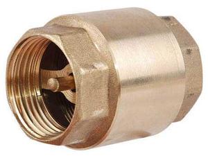

подскажите пожалуйста ,
что такое обратный клапан и для чего он нужен ?

Для того, что бы вода текла только в одном направленииobratnyj-klapan.jpg.8707e9d27cc5632040c7afa6d4b9bac7.jpg
