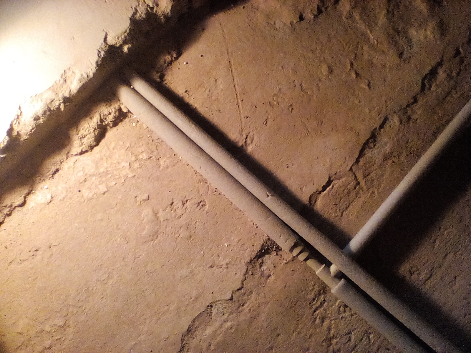

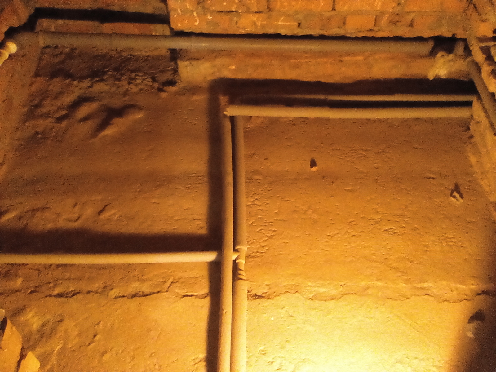

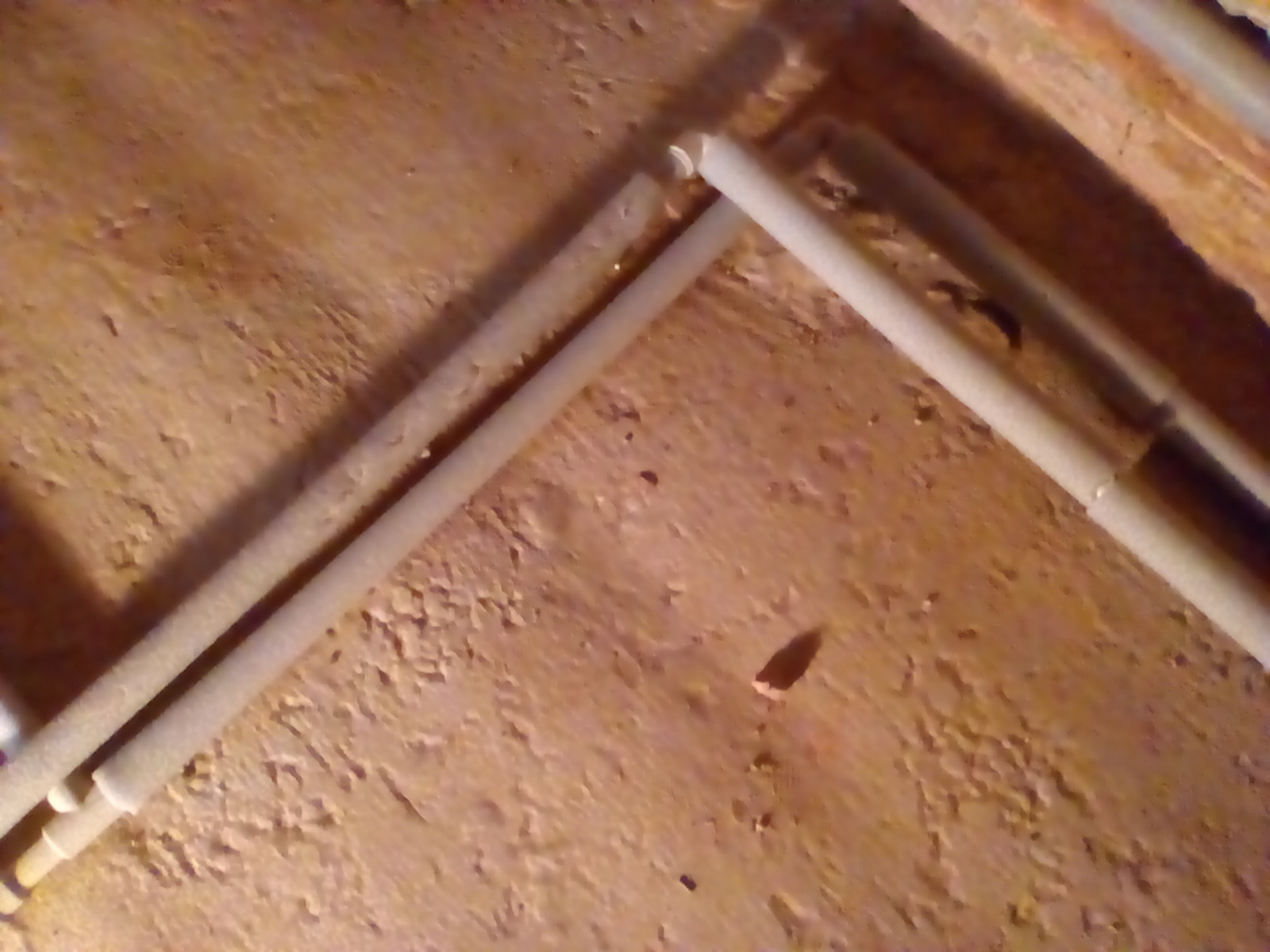

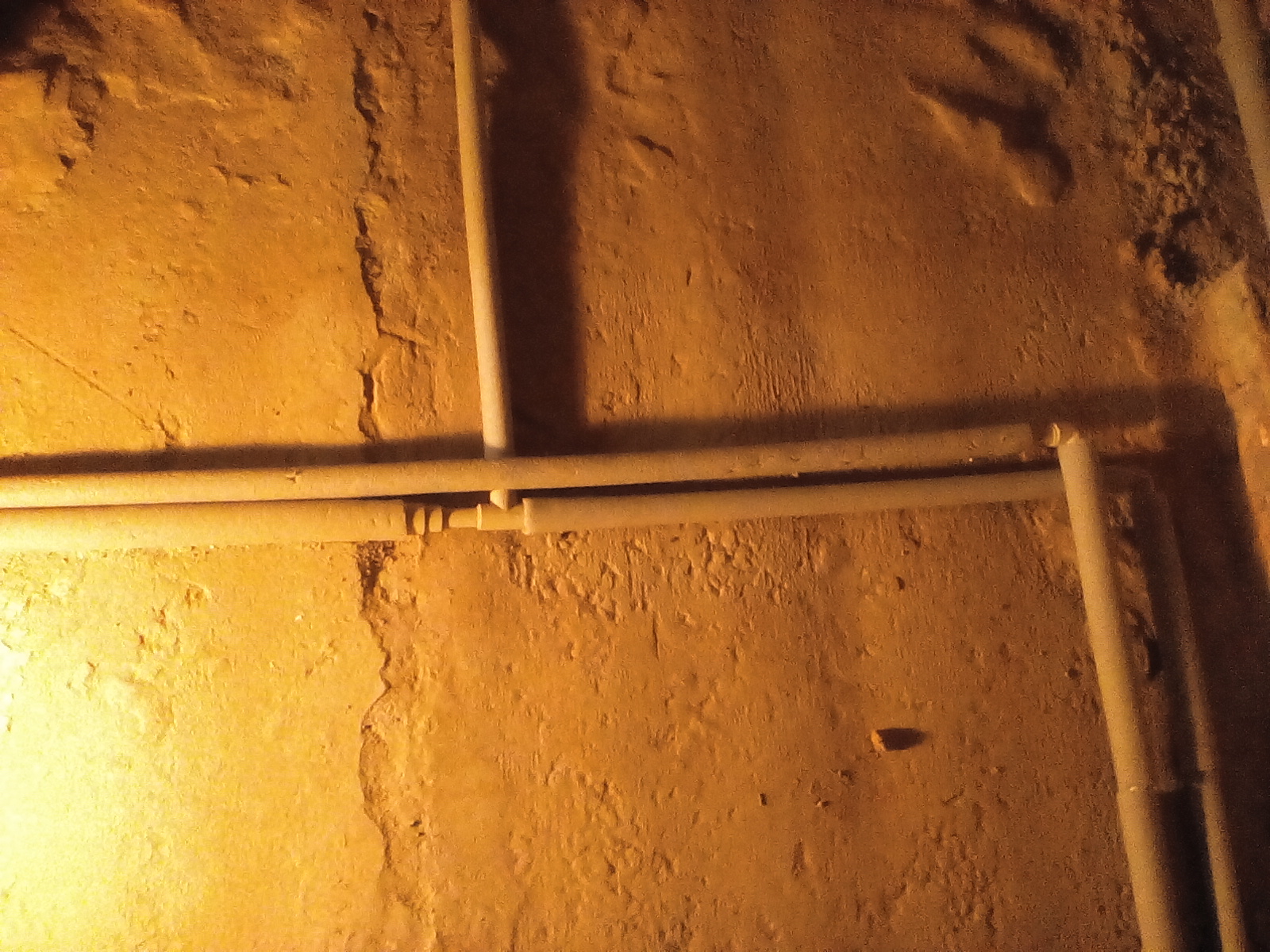

Досталась от застройщика такая разводка в ванной (фото, извините за качество)
Хочу нагревательный мат в плиточный клей воле ванны/умывальника, общая высота (стяжка-плитка) не может быть больше 90 мм.
Если я правильно понимаю, то притягивать к полу висящие концы нельзя?
Когда буду делать стяжку, сначала накидать под висящие трубы, подождать, пока подсохнет, а потом сверху заливать стяжку? ЭППС с каналами для труб?
Можно ли как-то решить эту проблему без переваривания труб?

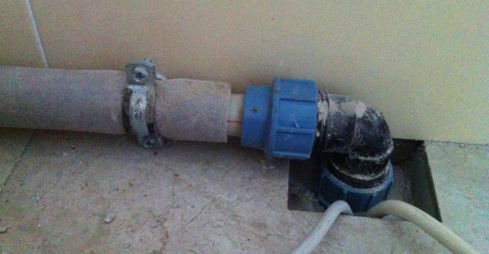

Доброго времени суток всем.
вопрос такой, ввод воды от колодца скважины сделан ПЕТ трубой 32,
сантехники не смогли завернуть трубу, изогнуть под угол 90 и завести в тех. помещение. Поэтому сделали соединение резьбовое с полипропиленовой паяной трубой. См. фото.
НАСКОЛЬКО надежно такое соединение?
Какие есть варианты решения?

А фото где ?:smile:

Теперь вложился снимок...
А что помешало вместо ППР использовать ПЭ трубу? Или поставить переход с ПЭ на ВР или НР, и дальше уже ППР идти?
+1 к naupv
поставьте резьбовое соединение на месте стыка разнородных систем.
