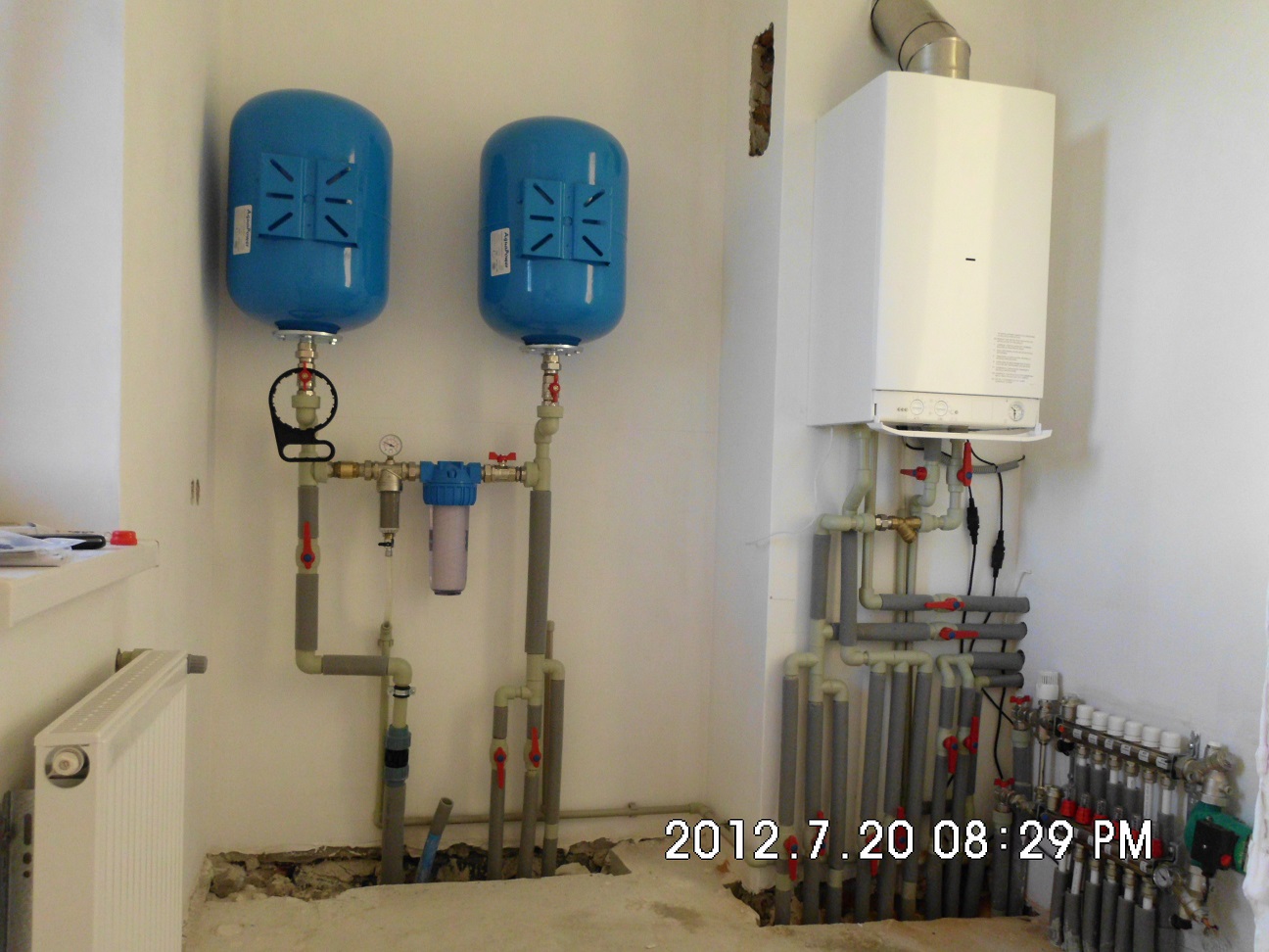

Все (нет - почти все) сделали так как надо, а вот этот узел, больше меня беспокоит. Я хочу спать спокойно.
Так какой самый надежный вариант, ну что б ночью или в отпуске я был спокоен....
Фото тут!
www.stroimdom.com.ua/forum/showpost.php?p=3963708&postcount=6665
Могу со сто процентной уверенностью сказать что так можно соединять,таким способом я соединял,не то что много раз, но раз пять-десять это точно и так же у меня дома есть узелы в скважинном колодце где таким образом соединены трубы.
Фото с таким соединением:

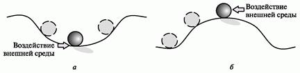

С точки зрения ТАУ: чтобы система была устойчивой, она должна обладать одним качеством - внешние и внутренние воздействия не могут вывести ее из равновесия.
а) усточивая система
б) неустойчивая система

Если теоритезировать, то неустойчивая, это когда после воздействия на систему процесс имеет незатухающий характер, регулируемый параметр выходит из под контроля..

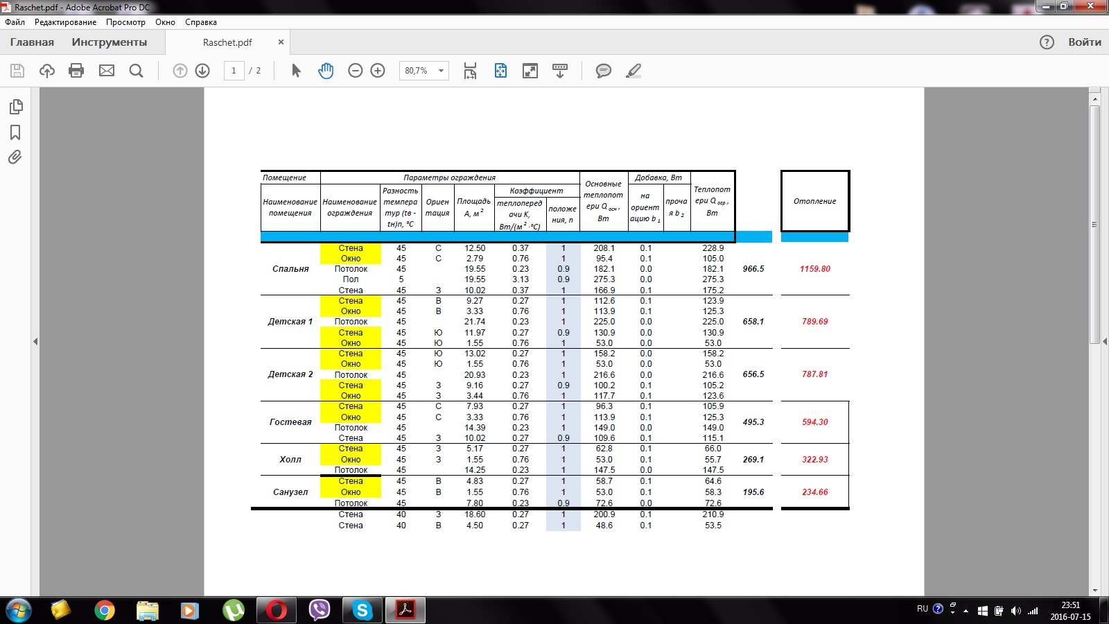

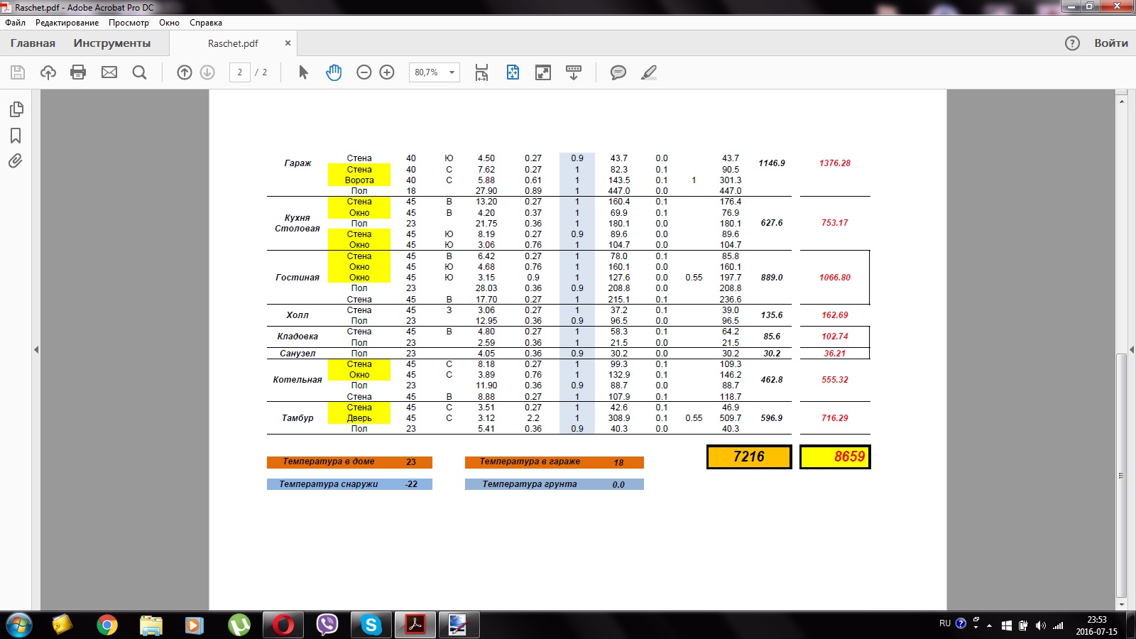

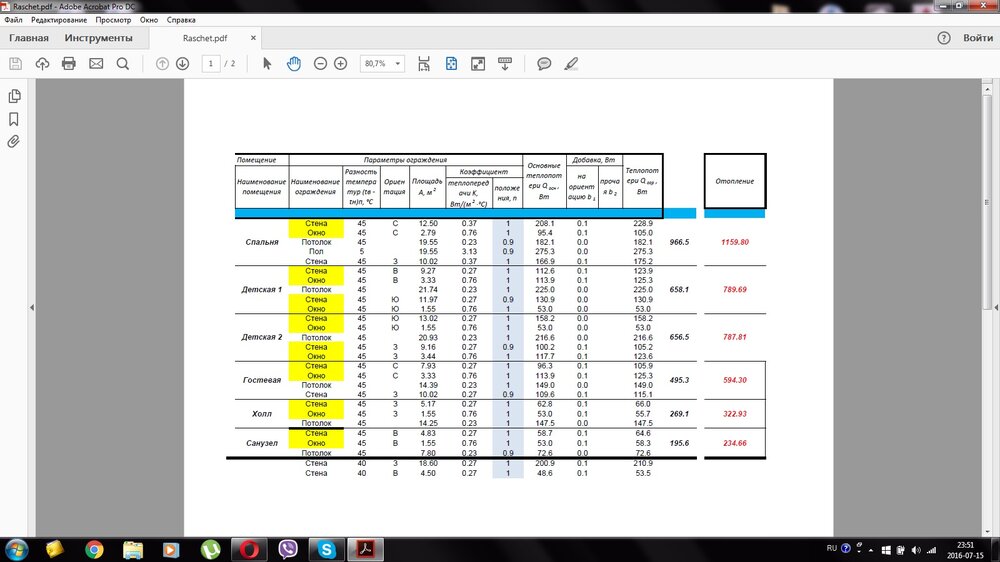

Добрый вечер. Подошли к вопросу о тепловом расчете. Муж рассчитал сам, получилось, что теплопотери дома 9 кВт. Продавцы тепловых насосов считают нам на 200 квадратов 13-14 кВт. У нас вроде вышло маловато, но с другой стороны мы ставим окна с неплохими показателями по сопротивлению теплопередаче, крыша и стены утепляются роквулом, а они берут средние показатели. Похоже ли это на правду? Дом из блока 2нф, толщина 380 мм + 100 мм мин.ваты, перекрытие утепляется мин.ватой 200 мм, окна с коэф.теплопередачи 0,76 В/(м²·К).
Спасибо.
Спасибо.
Не думаю, что чем-то удивлю Вас.. Если на глаз - истина где-то по середине. Для точной цифры - необходимо сделать точный расчет:flag1:
Ну, вроде старался все учесть. Может подскажете, что мы упустили?
Ваша цифра ближе к реальности.
Цифра менеджеров - ближе к премии.
p.s. а потери на вентиляцию ві считали?
спрошу у мужа... Скорее всего нет (( Спасибо.
По какой методике считал ваш муж? Некоторые цифры вызывают вопросы.
Вот так считал :
image-0-02-01-889a862fc9e1e0dee9862d1305f81f64cb2608da09ed516084d17d026d9e2f92-V.thumb.jpg.8a32a7593e4260b59ed02f1fb06a5556.jpg
И вот еще формула : основные теплопотери = площадь (стены, потолок, пол) * коэффициент теплопередачи * разницу температуры (дом-улица) * коэффициент положения относительно воздуха. Змінено користувачем olga32
