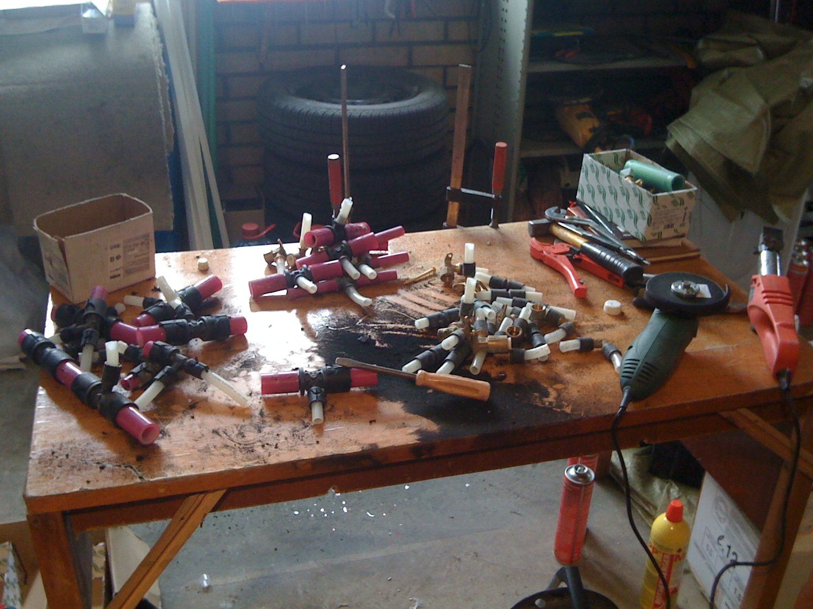

Надо удлинить трассу Rehau, можно ли использовать повторно латунные фитинги rehau? как корректно срезать натяжную гильзу...
видел их даже продавали БУ
прогрев фитинга и слазит сама
Металлическая гильза снимается нагревом. Пластиковую нужно надрезать болгаркой не задевая фитинга. Затем в прорезь отвертку и гильза лопается, затем трубы с фитинга нагревом.

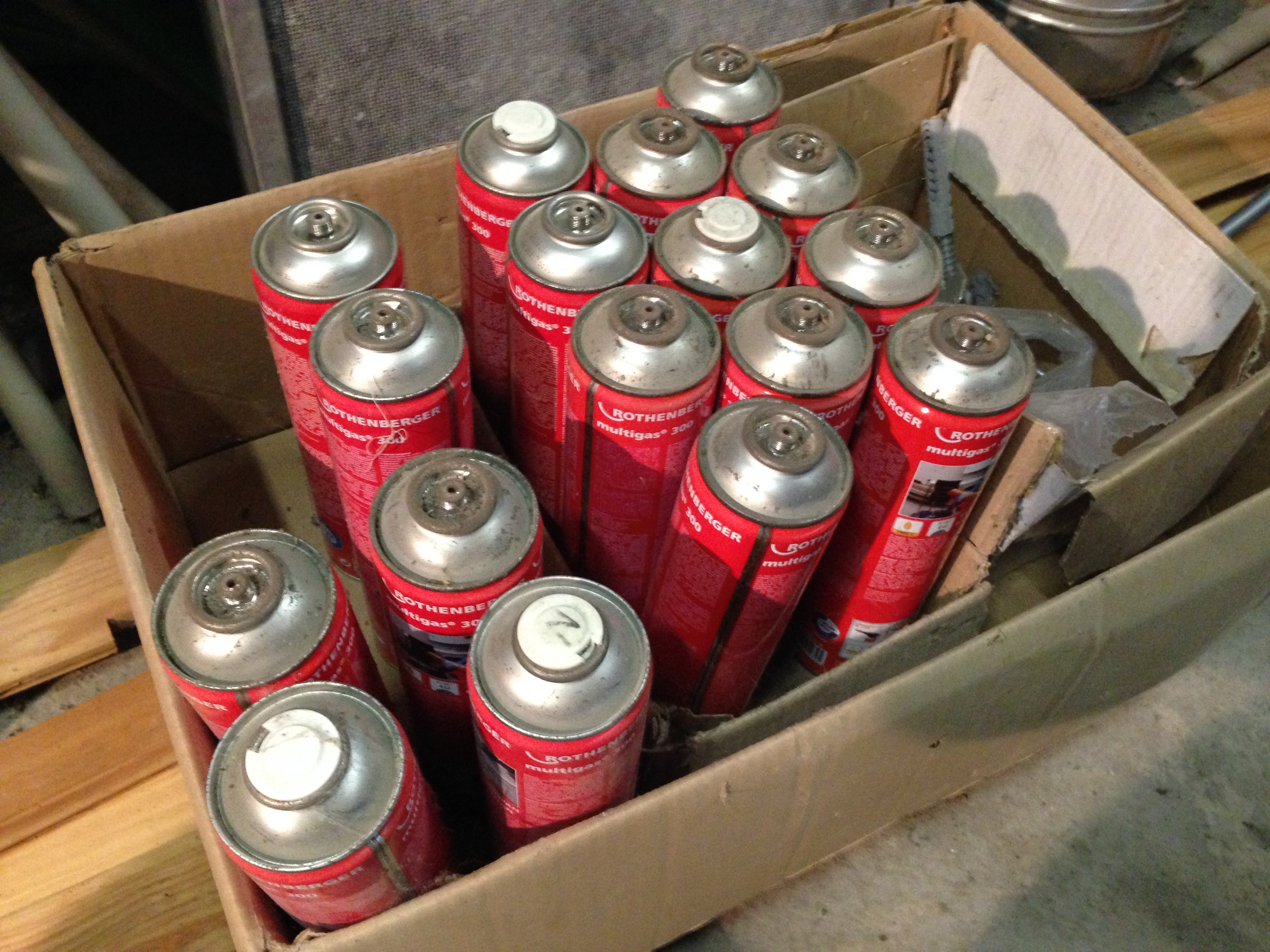

Сергей, расскажи еще людям как ты газ из баллонов добываешь оставшийся в использованных:)
Вопрос, где брать полупустые баллоны мы опустим. Один баллон в морозилку другой подогреваем, всех делов.
Этот способ их пошлого, когда работал на холоде.

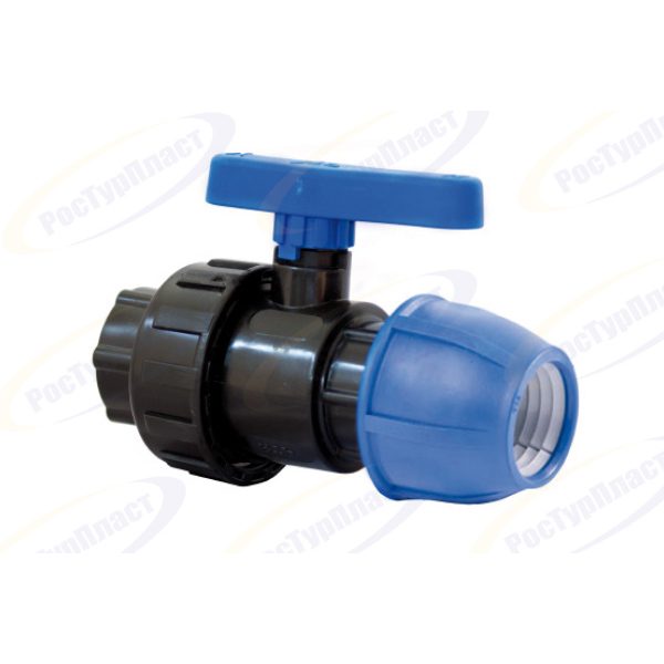

У кого есть опыт использования кранов для полиэтиленовых труб.
На сколько они надежны и долговечны?
Там шар и обойма из пластика.
Хочу использовать для полуавтоматического полива газона. Спаять из ППР коллектор на 3 контура и туда вкрутить такие шаровые краны. Далее полиэтиленовая труба в землю. Давление 4-5 атм.
у меня такой начал подтекать спустя год не особо активного использования. Давление меньше чем 4атм. Если включать прийдется раз в год - подойдет, если чаще то нет. Судя по всему пластик внутри протерается быстро. Металлические краны намного лучше.

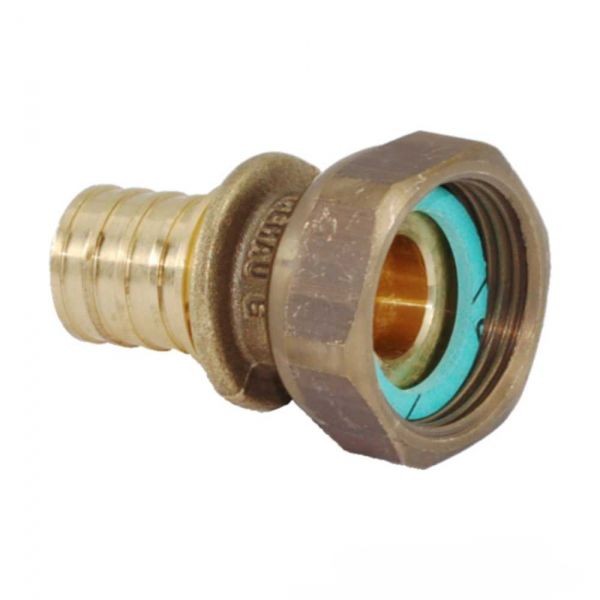

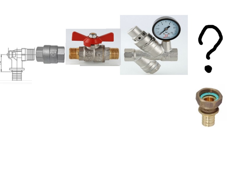

Нужен хелп. думаю над подобием узла ввода хвс. исход данные - новострой. в подъезде уже стоит шаровый, обратник, фильтр, счетчик и редуктор от застройщика.
кое что дублирую у себя. в итоге набросал схему ниже. жизнеспособно ли вообще... и подскажите узел для перехода на накидную гайку рехау. желательно угловой... все соед 1/2 т.к. мегабюджет... ниша в ширине 35 см... влезет ли сие... дальше все пойдет последовательно...
www.stroimdom.com.ua/forum/attachment.php?attachmentid=525243&stc=1&d=1472645503
1 Угольник RAUTITAN настенный с внешней резьбой 20-R1/2"
2 Обратный клапан
3 Полнопроходной усиленный шаровой кран
4 Редуктор с фильтром
6 Переходник RAUTITAN с накидной гайкой 16-G 1/2"
Понятно что лучше, но такой кран 1" стоит 60 грн, металлический 120-200 грн.
Вот видите, поставив металлический кран можно сразу сэкономить 60грн :D поскольку через какое то время его прийдется выкинуть и купить нормальный.

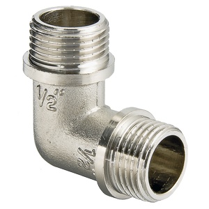

попробую сам ответить на свой вопрос... можно ли это
УГЛОВОЙ РЕЗЬБОВОЙ ФИТИНГ С НАРУЖНОЙ РЕЗЬБОЙ VALTEC VTR.093.N
подружить вот с этим
perehodnik-rehau-rehau-rautitan-mx-40-g1-1-2-s-nakidnoy-gaykoy_5a1e24db5ee5ef4_800x600.jpg.2e6a585297e6ddfdafb15ba127c49bd4.jpg
можно ли на этот угол накручивать накидную гайку
