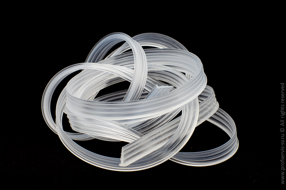

Уважаемые гуру, а подскажите, где можно купить такой уплотнитель для душевых кабин.

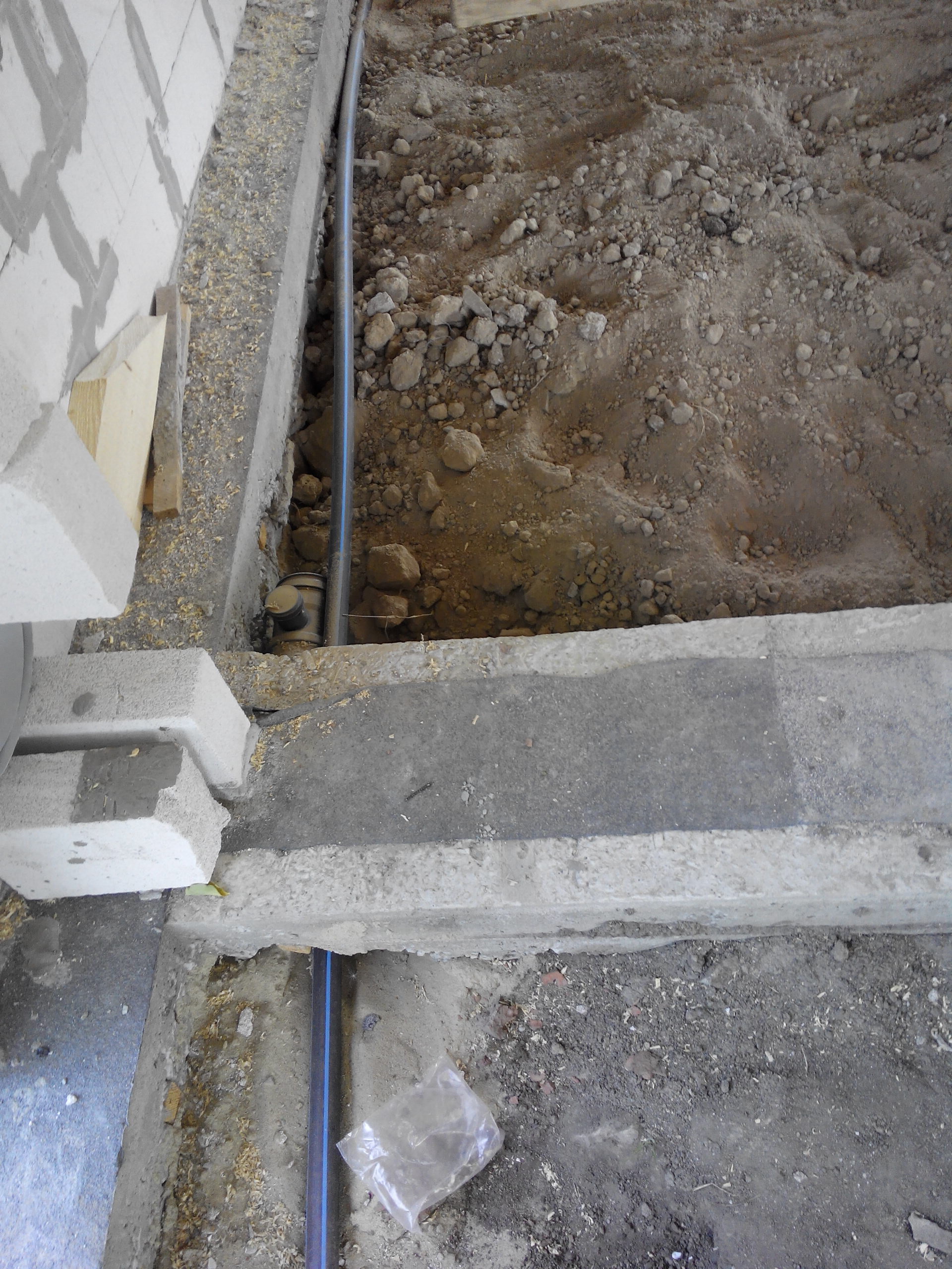

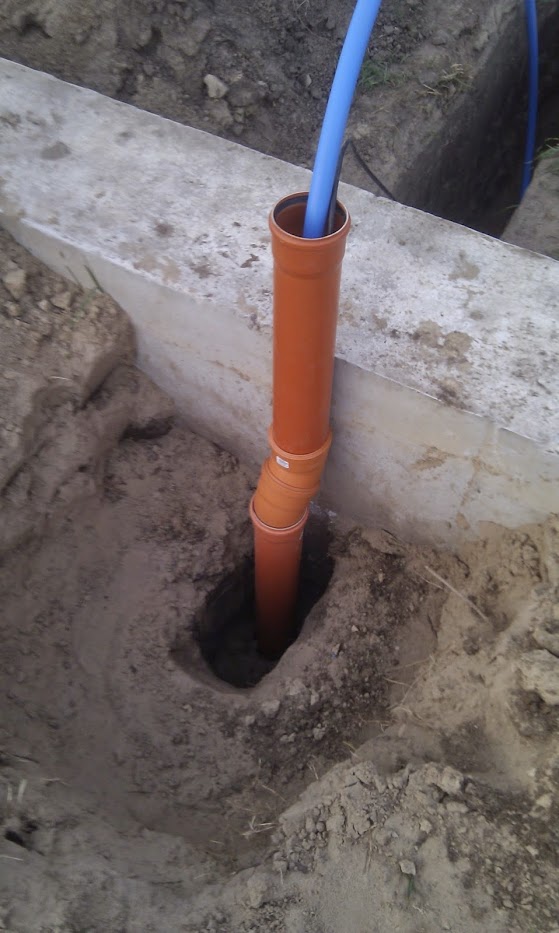

Не хочу создавать отдельную тему. Такой вопрос. Осознаю что в будущем на участке могут появлятся различные "обьекты" типа беседки, погреб, бассейн, фонари в саду, видеонаблюдения, тепловые насосы, вобщем все что угодно о чем сейчас и не догадываешься. Все эти обьекты требуют подключения к ним коммуникаций, как правило это электрика и вода. В реальности это значит что нужно вскапывать пол участка. Пока не сделаны дорожки, отмостки, газоны, деревья - это не проблема, но если они есть - добавление нового "обьекта" на участок может быть крайне проблематично. В условиях города эту проблему решают кирпичными или бетонными коллекторами и подземными коммуникациями. Все трубы и провода там. Но в масштабах участка это конечно избыточно и не рационально. Однако может есть какие то "облегченные" версии подземных коллекторов которые пригодны для частных домов? Делал ктото такое?

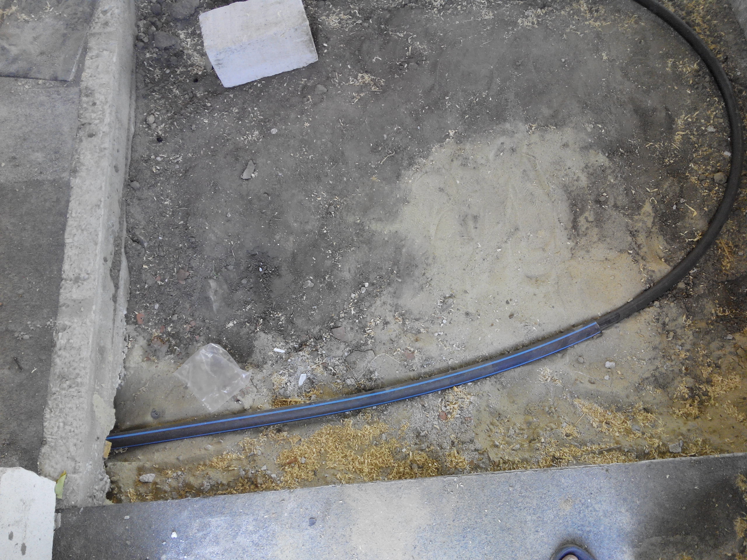

канализационными трубами :) я себе чугунную от колодца на улице под всем домом, еще перед заливкой фундамента, на участок протащил, но хватит и пластика...
А ревизионные колодцы какие то ставили?
Вы меня же поняли - канализационная труба 100 мм использована в качестве гильзы. Начало трубы в колодце уличном, где и поставил счетчик, внутри дома тоже оставил колодец (в нем прервал трубу канализационную, чтобы зайти в дом водопроводной трубой), который будет закрыт люком с напольным покрытием, и в конце трубы, в саду еще колодец, где и окончилась водопроводная труба, для полива сада. Вся протяженность 30м. Т.е. теперь при каком-то конфузе с трубой водопроводной, я ее могу вытащить и затащить новую на всем ее протяжении + страховка от порыва на улице, если кто-то вздумает копать...

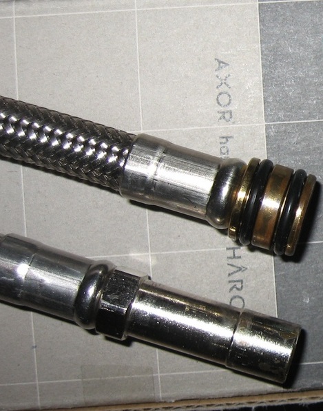

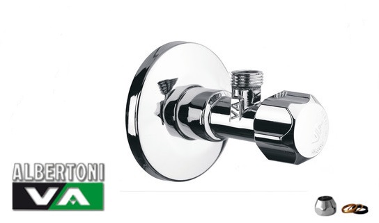

Подскажите, подходит ли мой вентиль (см. фото) для использования с гибкой подводкой, не велик ли риск вылета трубки. Или может он только для жесткой без поворотов, чтобы трубке некуда было деться ?
Указанный на фото вентиль идеально подходит для указананного на фото шланга . Не вылетит!
