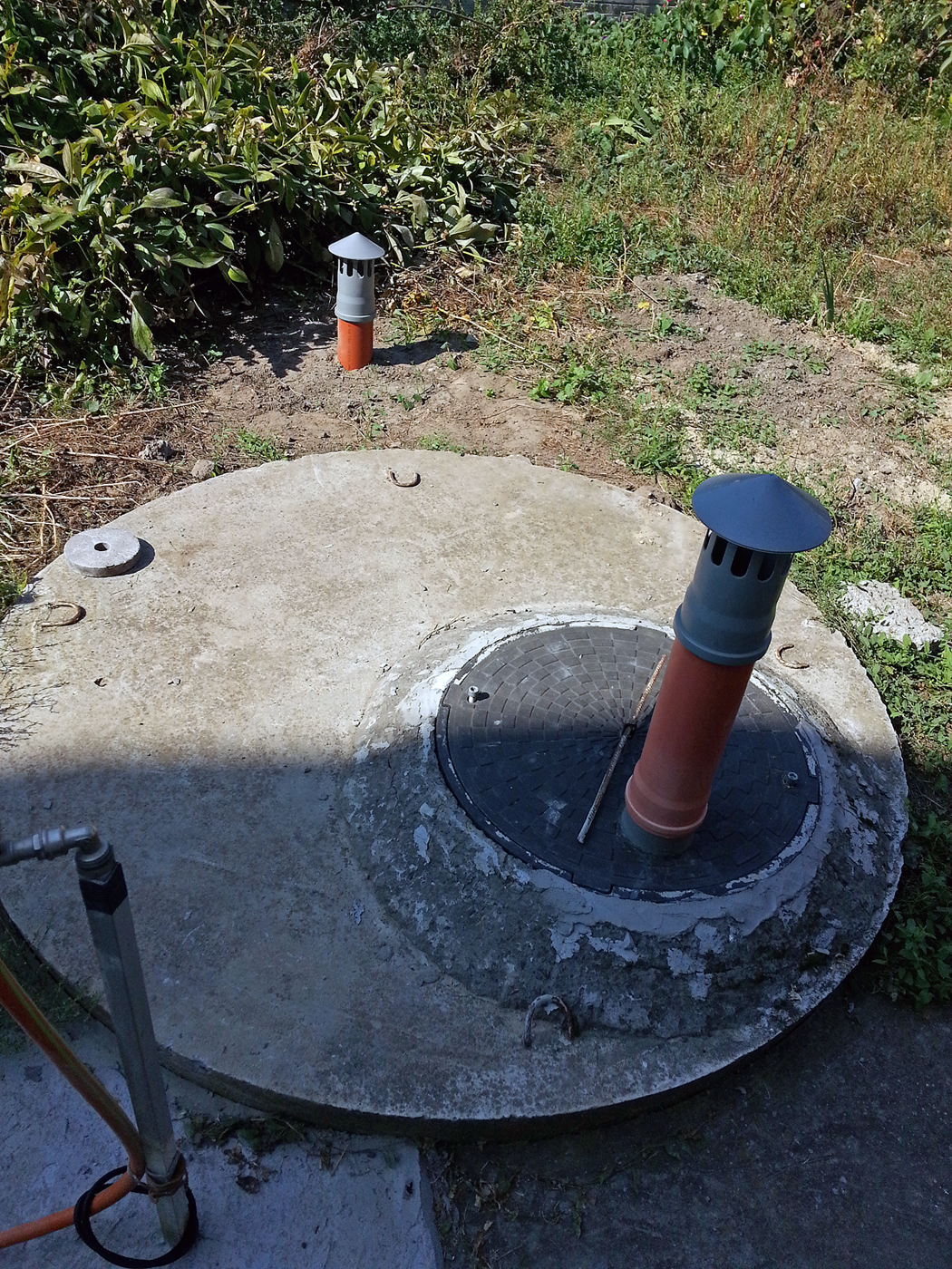

В приямке есть вентиляция, причем как приточная, так и вытяжка... правда без вентиляторов, т.е. естественная... но на потолке капли конденсата присутствуют... хотя все и утеплено ЭППСом.
Та же ситуация, плюс конденсат капает на насосную станцию. Пока работает)) Сдохнет реле давления - новое поставить копейки.
У меня тоже приямок утеплен ЭППС и на потолке приямка вечно капли собираются, раз месяц ведро воды вычерпываю (приямок герметичный).
А вентилятор вытяжной не пробовали?
Я установил сначала вывод трубы ф100мм с грибочком сверху - эффективность мала....потом установил в эту же трубу вентилятор, который работает 3 часа в сутки, 1 через 7...

А как сделать принудительную вентиляцию? Имеем пока только трубу 75мм вентиляционную. Ясно, что естественная тяга работать не будет, но я и не планировал, нет желания во дворе видеть многометровый трубы, торчащие из-под земли.
Я сделал вот так,никакой принудиловки,потолок сухой-пол часа работы 200 буром ну и пробить отверстие внизу приямка...кстати у меня тоже гидробак 100л. стоит в приямке.

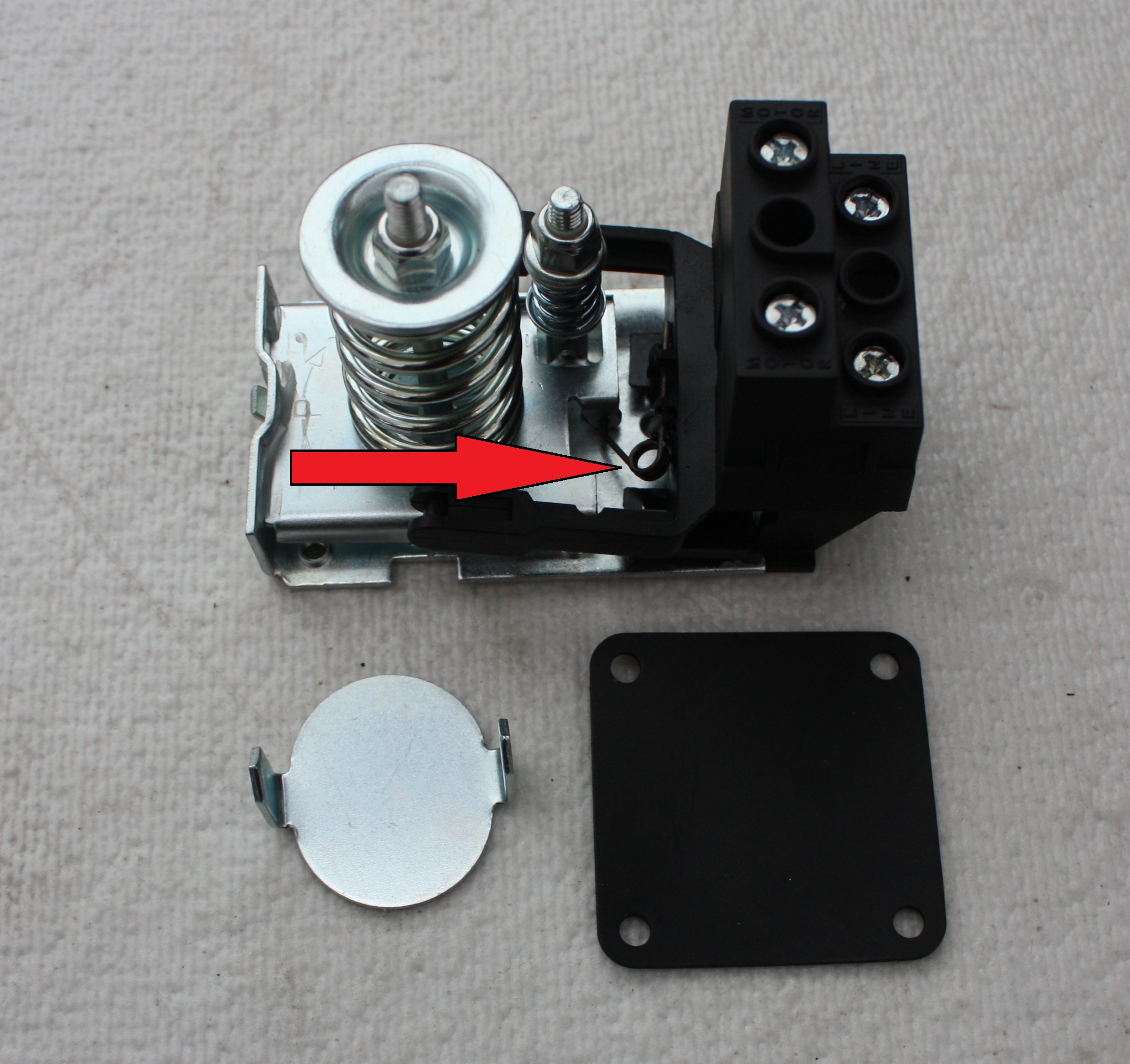

У меня была такая фигня с насосом, перестал выключаться, крутит пока по релюшке не стукнешь. Воскресенье после обеда, магазины закрыты, в понедельник на работу, т.е. дом без воды, чтоб насос не спалить и не порвало что нибудь. Открыл реле, обнаружил лопнувшую пружинку, которая стоит возле контактов, точнее прижимает рамку с контактами в крайних положениях, похожа на булавку, из булавки и сделал. Пришлось только реле отрегулировать, работает уже больше 4х месяцев. Новое так и не купил.
Нашел картинку

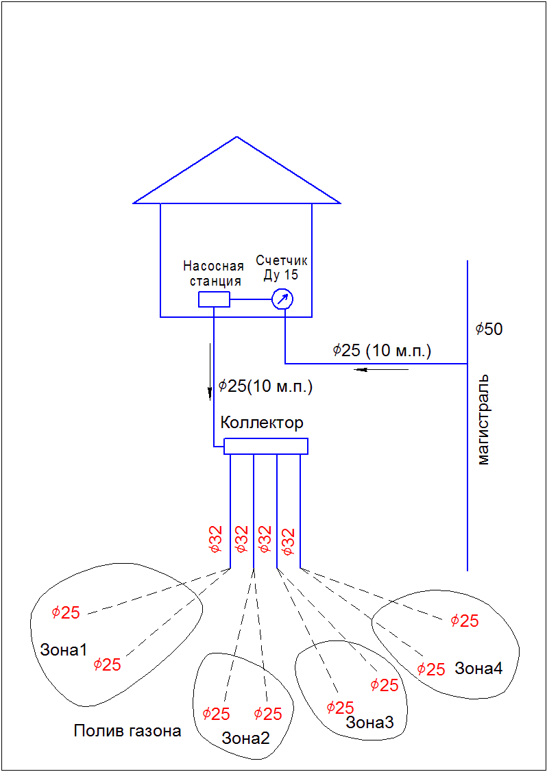

Добрый день!
Специалисты подскажите.
Автополив гозона.
В дом заходит труба 25 мм, счетчик Ду15, насосная станция (для увеличения давления), труба 25 на улицу к распределительному коллектору (спаяю из ППР 32 или 40 мм).
Коллектор распределяет воду на 4 зоны полива. По расчетам трубу 25 мм на каждую зону будет мало, нужна 32 мм.
Если поставить трубу 32 мм после коллектора объем воды будет больше на выходе в зонах полива(1,2,3,4) или останется таким же сколько может пропускать труба 25 мм???

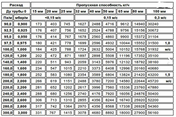

останется прежней
т.к у ПП25 Ду примерно 20 - расход воды при P-3bar - 767л/ч. А ПП 32 Ду примерно 25 - расход воды 1415л\ч
Рассматривается ли вариант работы автополива с накопительной емкостью? Это схема более работоспособна, чем напрямую..
tablitsa-nahozhdeniya-propusknoy-sposobnosti-materialov-ishodya-iz-ih-diametra.jpg.6c3920f94f36c4c1d9f5656b85087fef.jpg
А если накопительная емкость не предусмотрена, то какие варианты?
возможны перебои с водой у соседей....
+ при наличии контроллера полива и накопительной емкости - увеличить паузу между работами зон полива...
