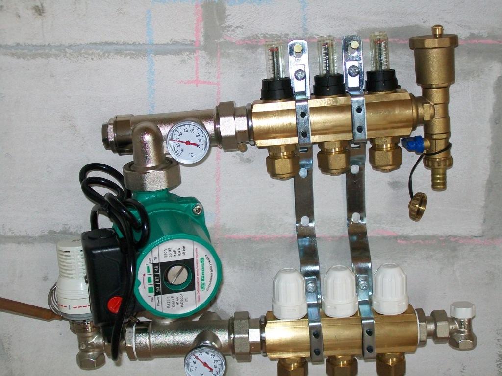

Вроде как закончил монтировать отопление. Почему вроде? потому что при попытке наполнить систему из шланга с помощью погружного насосика(желтый шланг), вода полилась через верхнюю гайку насоса. Коллектор я купил в сборе. Вот думаю - это просто гайка не дотянута, или ошибка принципиальная. По идеи подача должна идти снизу по стрелки насоса, в моем случае подается сверху против стрелки.
Попробуйте спочатку дотягнути гайку.
Завтра этим займусь. А то что вода против стрелки в насосе идет, ничё?
Ничего страшного
П.С. термостатический клапан еле рассмотрел
Ошибка принципиальная. Таким способом Вы никогда не заполните контура и стравите воздух. Если заливать воду через верхний сливной кран, то байпасная часть насоса должна быть отсечена от гребенки и вода должна давить только на расходомер (ОДИН, поочередно), на нижней гребенке тоже нужен сливной кран и открыть ОДИН контур (тот что проливается). Сейчас у Вас вода давит и в подачу и в обратку, т.е. воздух в контурах стоит на месте.

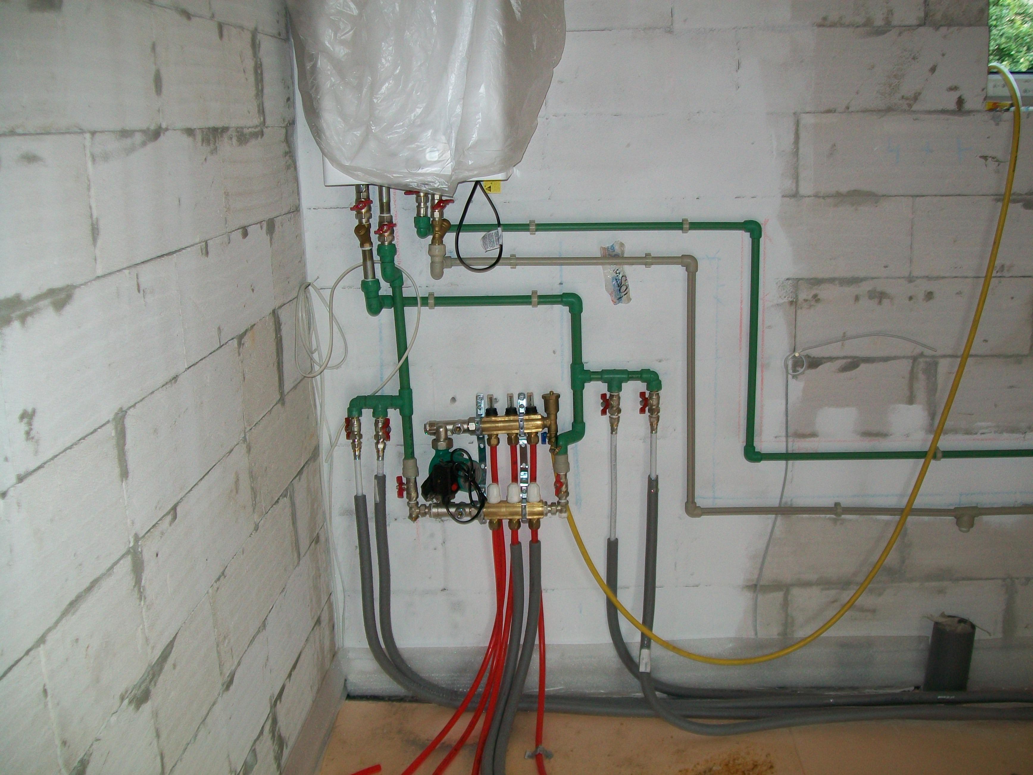

Мне видно что гребёнка задрана с право-вверх.
Это я фотографировал когда принес для истории, там крепления были установлены не по центру тяжести. Сейчас вроде висит нормально.
Я так и понял, что что то не так. Радиаторы заполнились, а петли ТП нет. Что можно сделать не меняя в коллекторе? Может пустить воду в подачу?
Кстати насос перепаковал, стало нормально.

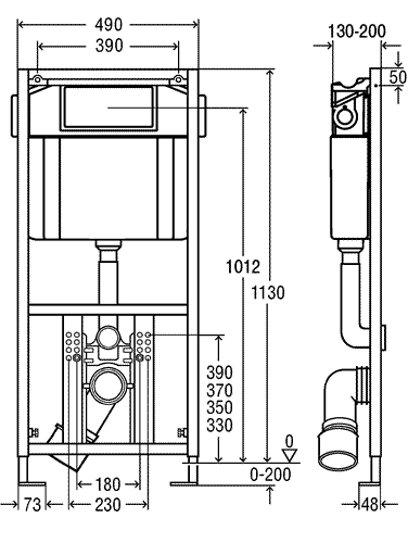

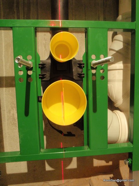

Вопрос по инсталляции Viega Eco Plus.
У этой инсталляции высота шпилек для навески унитаза регулируется. В нижнем положении это 330 мм от чистового пола. Но сколько я смотрю подвесных унитазов - у них высота от пола до крепежных отверстий 310-320 мм. Почему так? И второй вопрос: на фотографиях уважаемых участников форума на этой инсталляции шпильки обычно находятся не в нижнем положении. То есть унитаз подымают еще выше?

обычная высота шпилек 32-32,5 см.... Регулировать стоит если люди, которые будут пользоваться слишком высокие или наоборот низкие(детский санузел например)
У Виеги высота шпилек 33 см в нижнем положении. То есть её надо ставить не по метровой отметке, а на 1 см ниже?
можно поставить так, чтобы кнопка была и на 1,01 м , ничего страшного не произойдет, по нормам высота повески унитаза 40 см -1+2см....
Но я предпочитаю ставить инсталляции так чтобы шпилька была на высоте 32 см от чистового пола..
ЗЫ Судя по техрисунку Виеги шпильки нужно ставить на самое нижнее положение.. в противном случае могут быть проблемы с подгонкой унитаза к сливным отверстиям..
Судя по Вашему ответу, Виегу вы вживую не видели :D
Там весь блок вместе с трубами двигается вверх-вниз.
