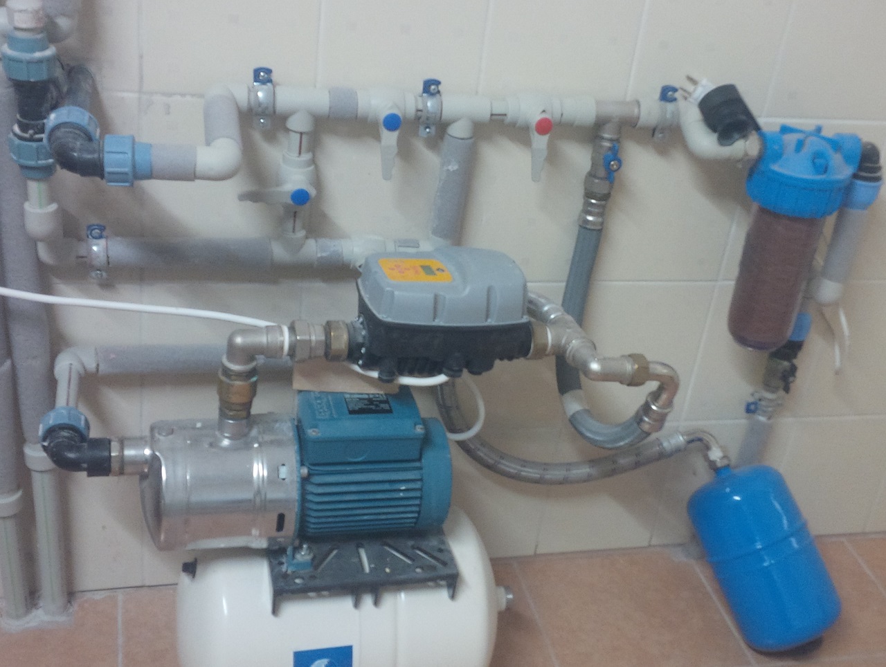

Я решил подобный вопрос с частотником SIRIO, одна фаза вход, выход на трехфазный мотор.
Всасывает из емкости с 4 м глубины, 10м горизонталь, и подает из подвала на 1-2 -й этажи. Насос 0,55 кВт, установлено давление 3,6 б.
Рекомендуется с ГА 1-2 литра, я пока играюсь с 5-литровым.
Уровень шума... Тише, чем простой гидрофор, скажем, на 1-м этаже его из подвала не слышно.
По цене, SIRIO 350e, + насос

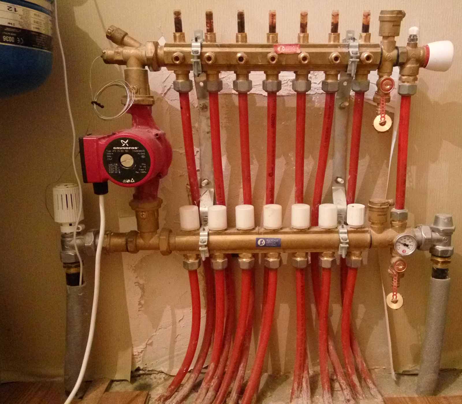

Имеется коллектор ТП (7 контуров, примерно 460 м трубы, около 50 м2 площади).
Есть мысли врезать в этот коллектор маломощный электрокотел (ориентировочно мощностью порядка 3 кВт) и настроить так, что бы поддерживал заданную температуру (обратки) - так сказать "постоянный комфорт" на теплом полу. Коллектор прямо врезан в трубы подачи/обратки от газового котла (спрятаны под стяжкой).
Как лучше это сделать? В каком месте лучше подключить подачу и обратку от электрокотла ?
Что-то мне подсказывает, что котел такой мощности у вас никогда не будет выключаться, будет как в песне- не я имею пол, а пол имеет меня:)
Вышеописанный GRUNDFOS SCALA2 имеет рекомендованную розничную цену €428. Ещё и скидку как водится можно попросить... Судя по описанию, должен справиться со всеми описанными Вами задачами. При этом, насколько я понял, он не нуждается в гидро аккумуляторе.
П.С.: я потому и не рассматривал блоки частотного регулирования, что они стоят дороже приличных насосов. А вот если частотник с насосом интегрированы в один корпус, да ещё и просят за этот девайс более-менее разумные деньги, то это совсем другое дело... Плюс мотор однофазный (для меня важно) и шумит очень ненавязчиво.
П.С.С.: Частотник у Вас подключён посредством дюймовых шлангов? Один в металлической оплётке, а второй непонятно... Долго служат?
Через тройники, так же как и газовый подключен.
На подачу поставить обратные клапаны.
По моим подсчетам у меня уходит примерно 0,36 куба газа на каждый градус разницы температур (помещение - улица). Иными словами при желаемых 23С в помещении если на улице 10С - то расход ~ 5 м3 газа в сутки, если на улице 0С - расход ~ 8 м3 газа в сутки.
Если пересчитать м3 в кВт (1 м3 ~ 8 кВт) то получается до 0С мощности 3кВт должно полностью хватать для отопления всей квартиры (восполнения теплопотерь).
Врезка электрокотла преследует больше цели комфорта на теплом полу нежели отопления.
Газовый котел так и будет работать, только будет переведен в режим "Термостат" (сейчас "Постоянно модуляция").
Иными словами электрокотел будет просто греть ТП "совместно" с газовым (который будет работать по Ткомнатной). Если температура ТП достигнута, а в помещении "холодно" - то будет включаться газовый котел.
Через тройники, так же как и газовый подключен.На подачу поставить обратные клапаны.
Лучше резать внизу (до входа в коллектор)? Там где черные трубы Rehau ?
Обратные клапана на подаче "стрелкой" от электрокотла к гребенке, и на обратке от гребенки к котлу ? Это что бы в случае работы газового котла не погнало подачу от газ.котла в электро котел ?
