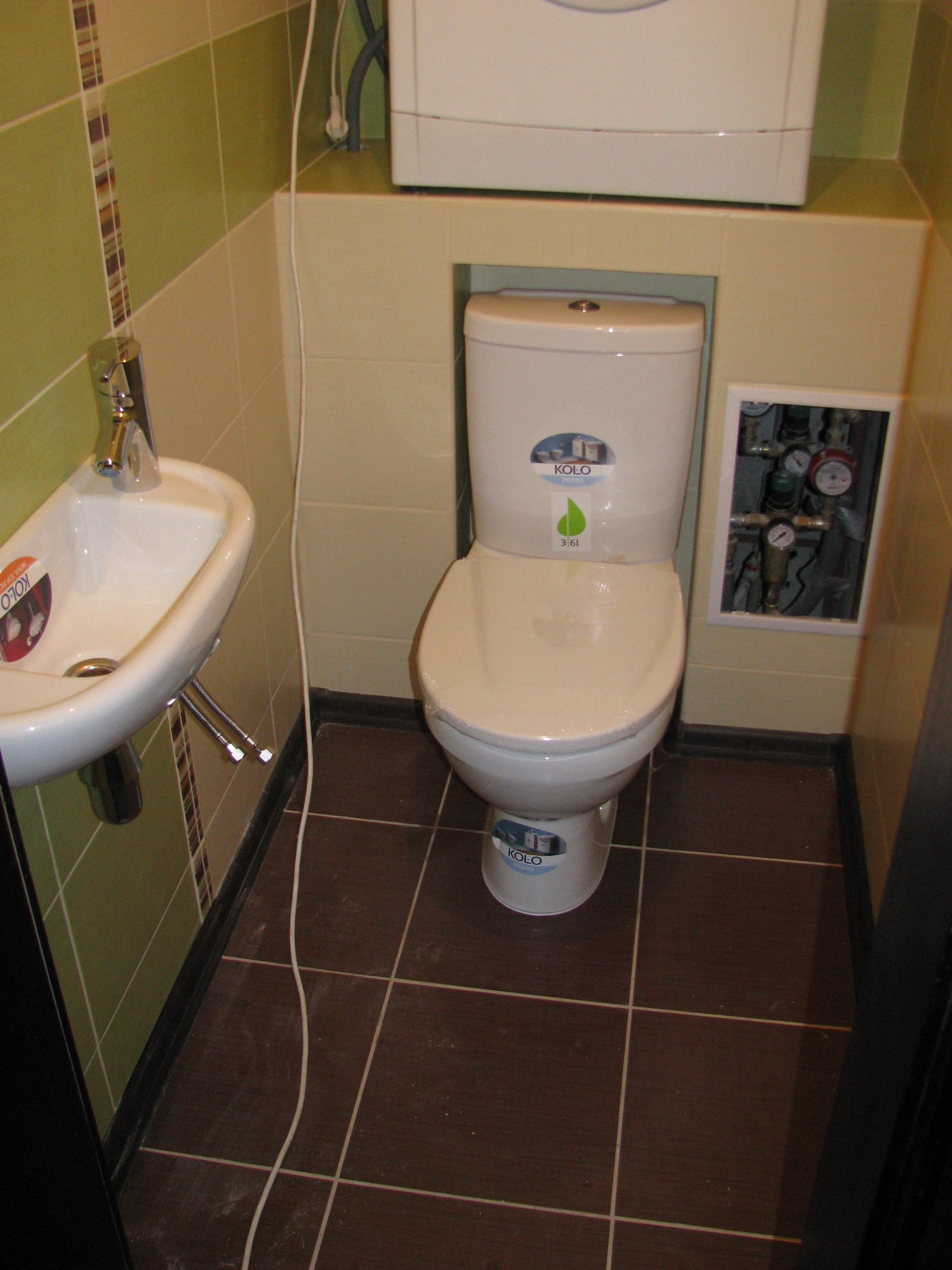

где бы найти миниатюрную угловую раковину в туалет типа такой
5354.jpg?obj=357
Туалет тесный, места на 23х23 см, а самая маленькая раковина в городе и интернетах 35х35 или 35х26..
Попробуйте (ссылка устарела)
то все хорошо,но надо не угловую, а именно маленькую раковину
Более узкого кажется нет santehshop.kiev.ua/index.php/home/shop.product_details/5/flypage_new.tpl/477
Вот типа такого ) только фото не совсем удачное
Самое компактное решение это раковина, которая ставится вместо крышки бачка унитаза.
Но в магазинах такого не видел. :(
Перевернуть крышку бачка и будет компактная раковина :)
