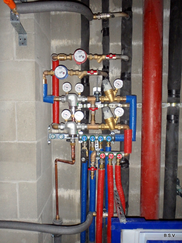

1.На слив конденсата-пойдет, только загерметизируйте.
2.Я много раз пытался сделать по правилам, с приемной воронкой, разрывами струи.
Но, что с систем водоочистки, что с промывных не сильно получается. При нормальном напоре, вода вылетает с воронки.
Поэтому- труба 50х500, 50 заглушка с отверстием 1/2* (делается сверлом на 18,5 мм), контргайка и муфта 1/2*НР, того материала из которой сделан слив.
Естественно, на промывном кранике- разьемное соединение под прокладку.
Левый нижний угол на фото.
