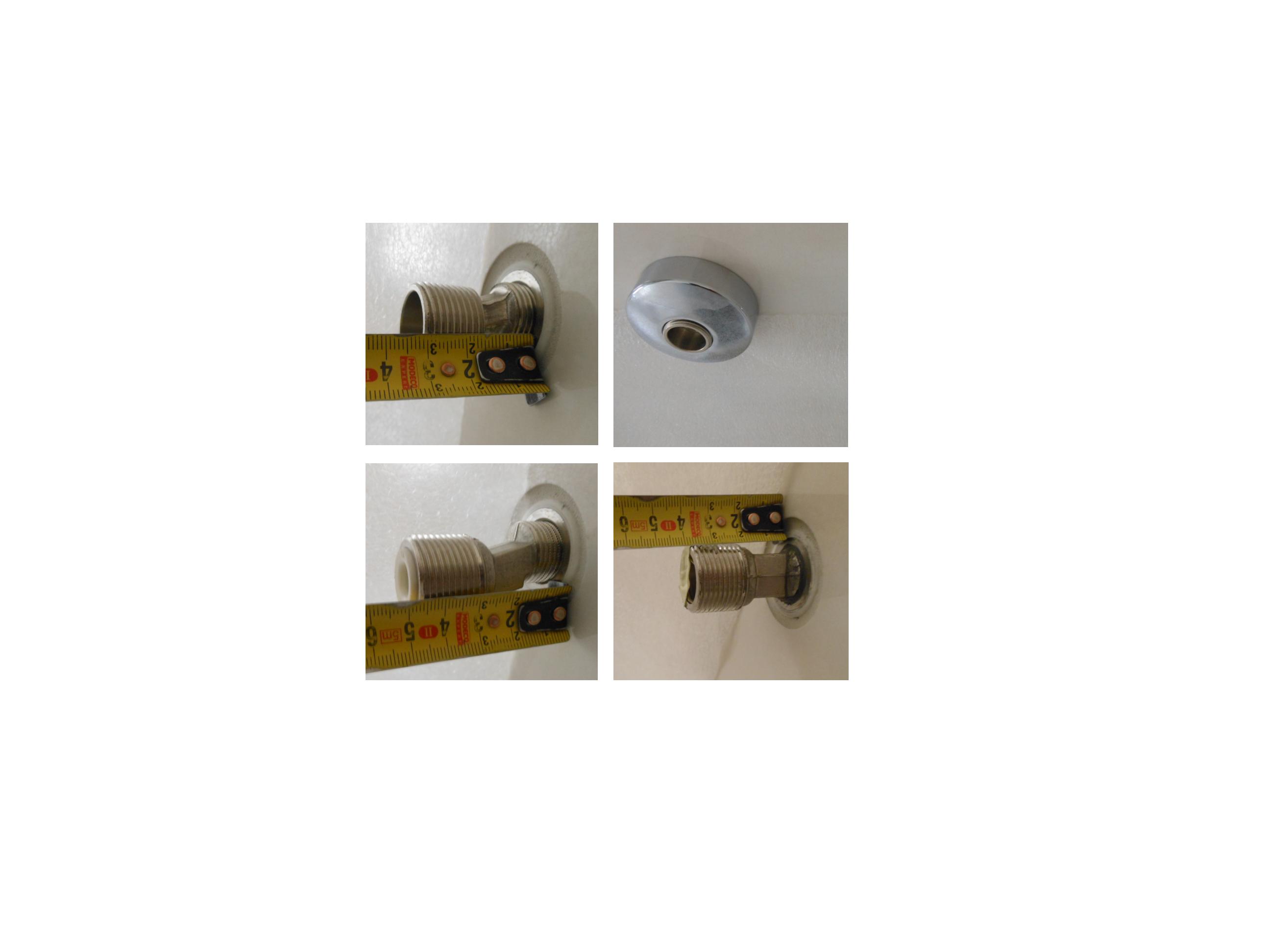

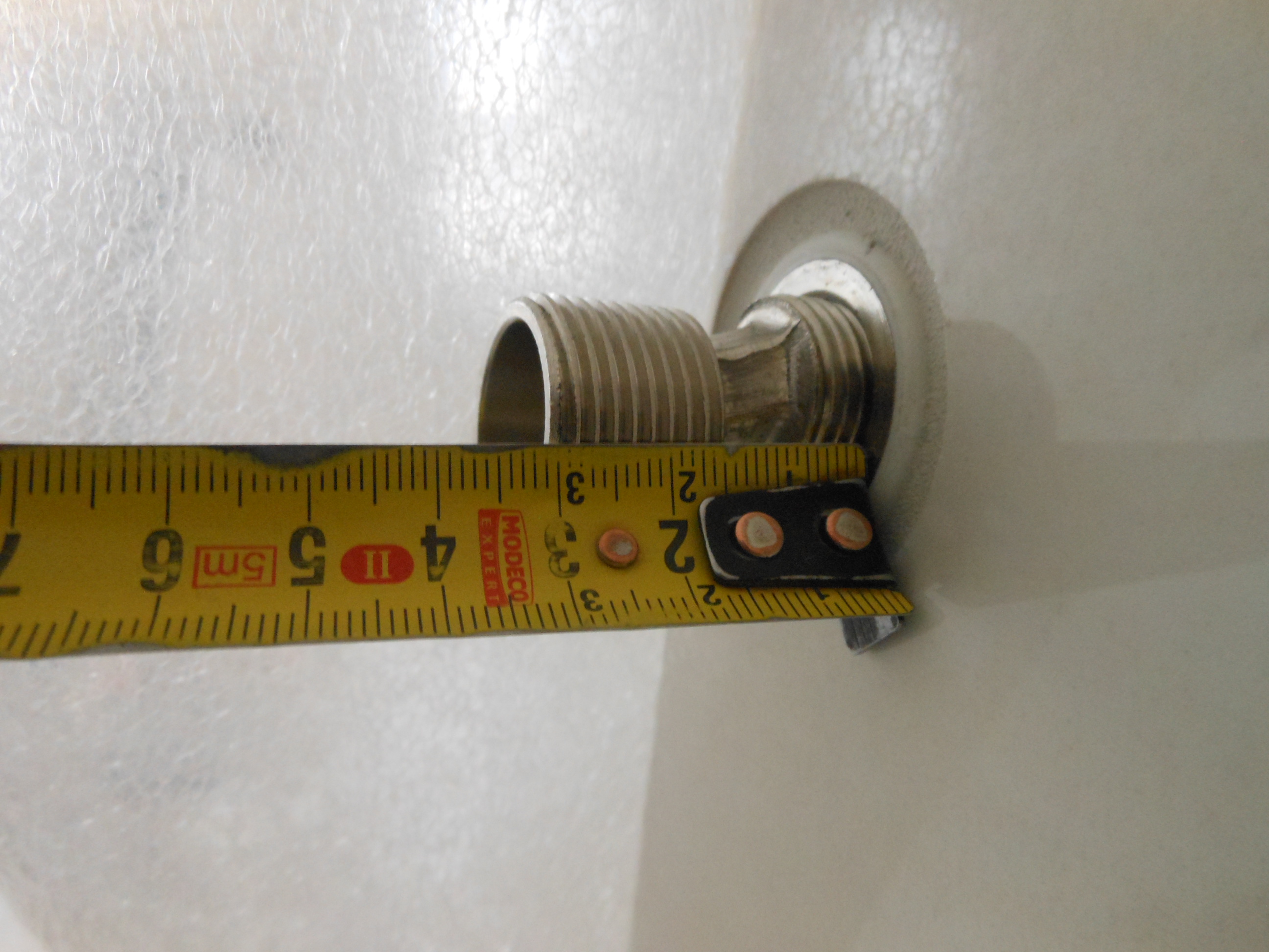

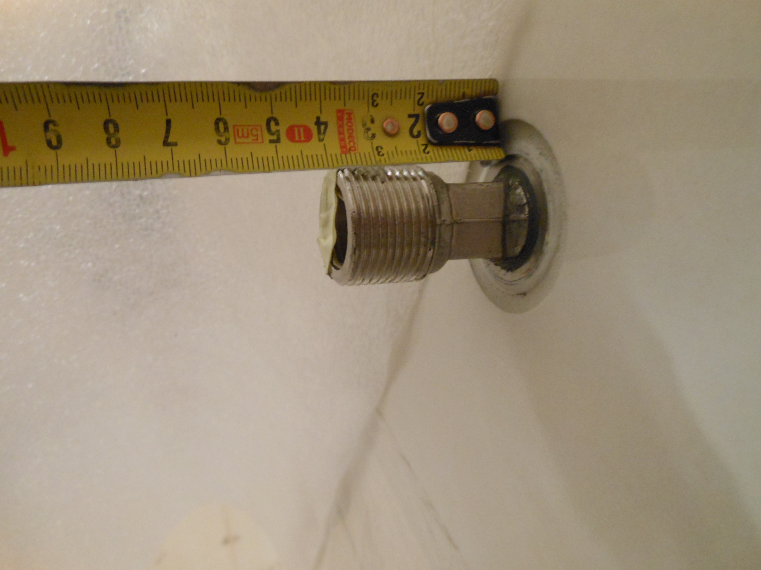

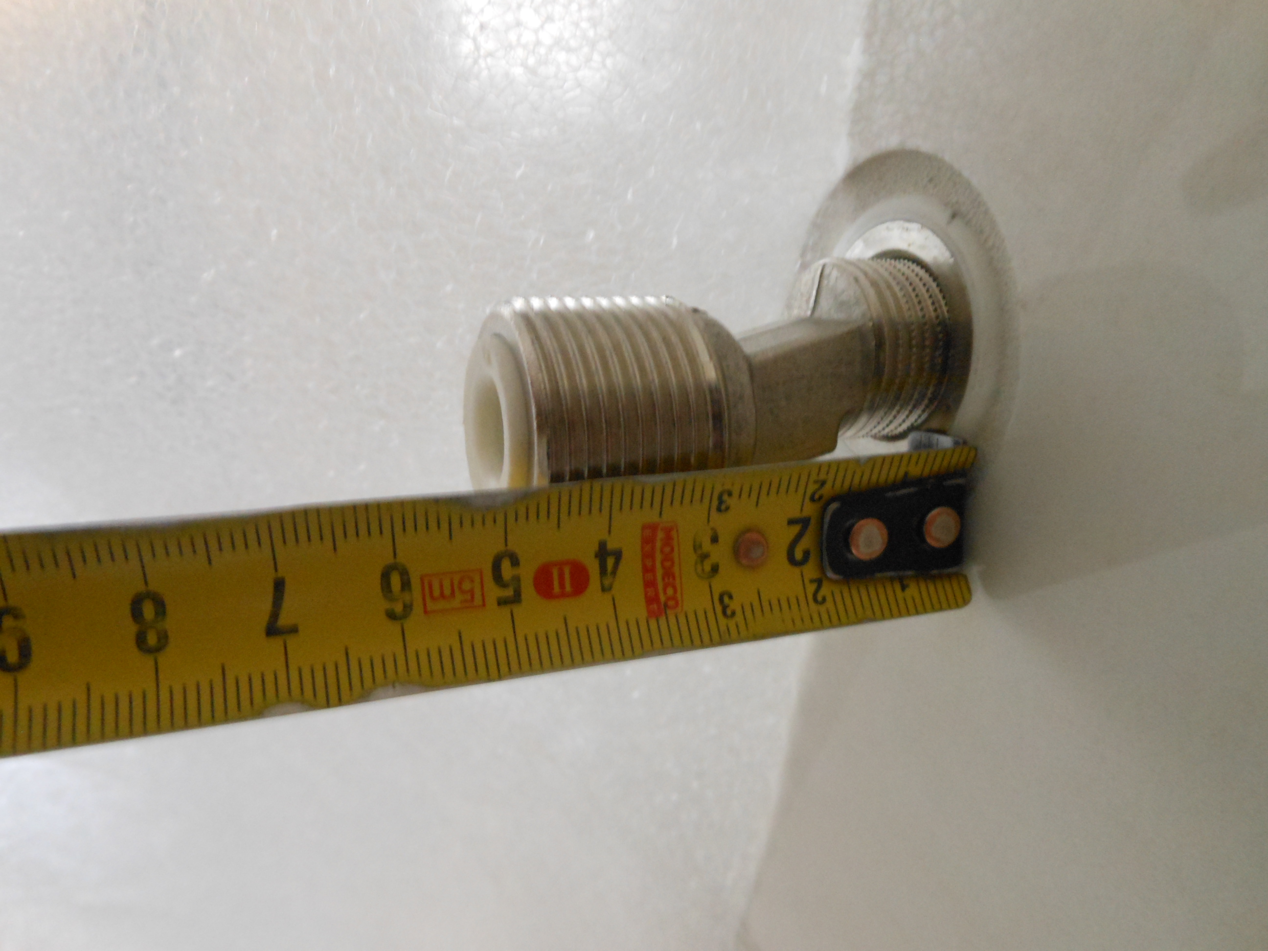

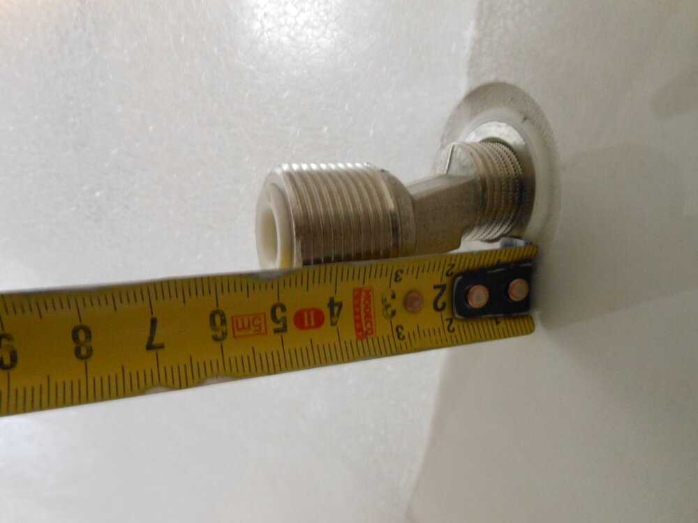

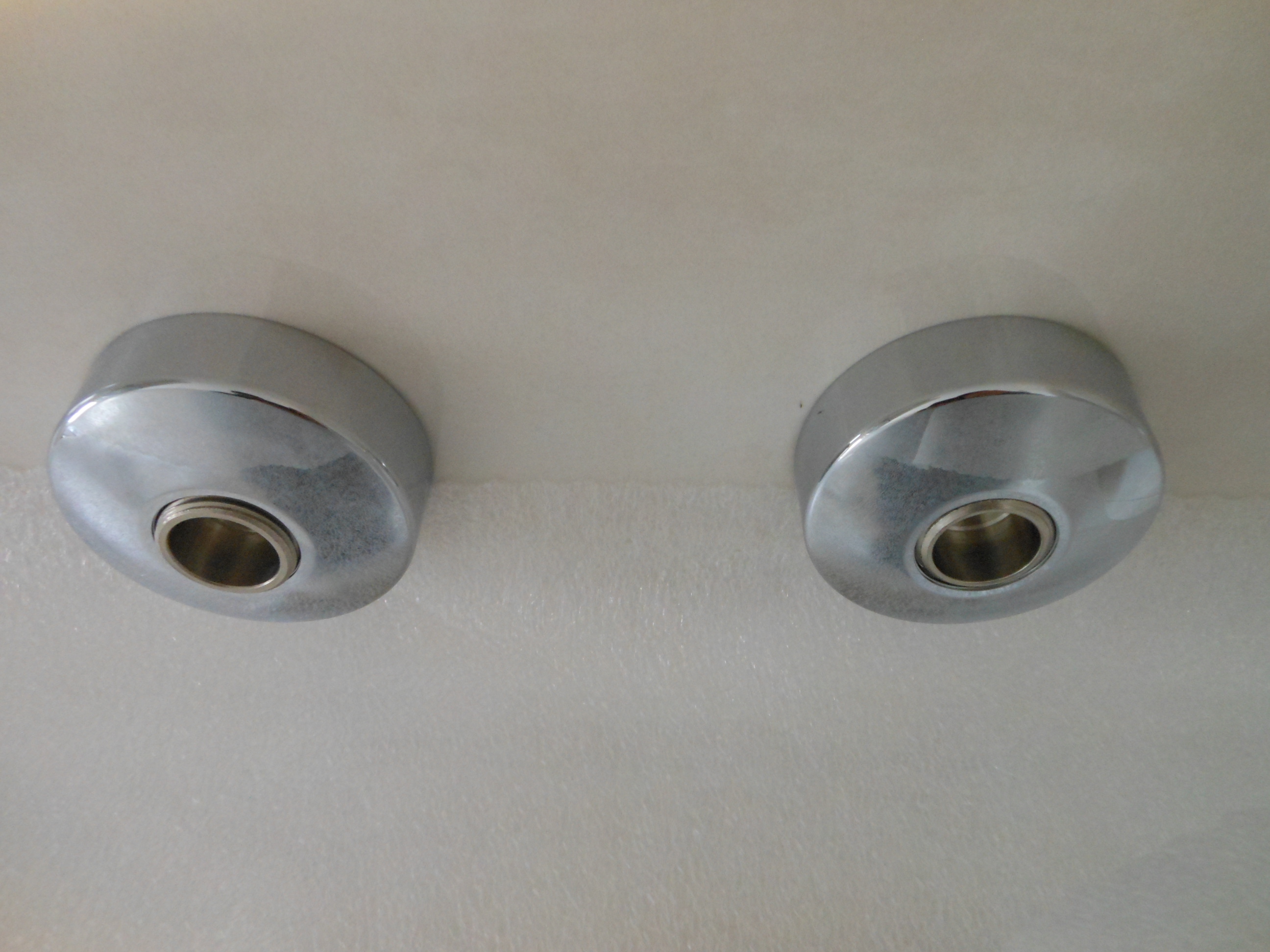

B.S.V. спасибо за совет, я сам догадывался что ставить подобные фитинги на дорогой смеситель [условно в сравнении] это не разумный риск, но Вы только подтвердили мои домыслы и сомнения.
Но у меня получилось как в пословице "не было бы счастья да несчастье помогло".
Из за отсутствия опыта в сантехнических делах не правильно измерил длину эксцентрика, купил эти дешевые прикрутил в водорозетку, а они короткие. Взял снова эксцентрики из комплектации к смесителю, все перемерял, и всего лишь нужно было отрезать 8мм резьбы которая вкручивается в водорозетку. Ура все стало на свои места все получилось.
Еще раз спасибо.

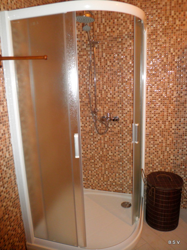

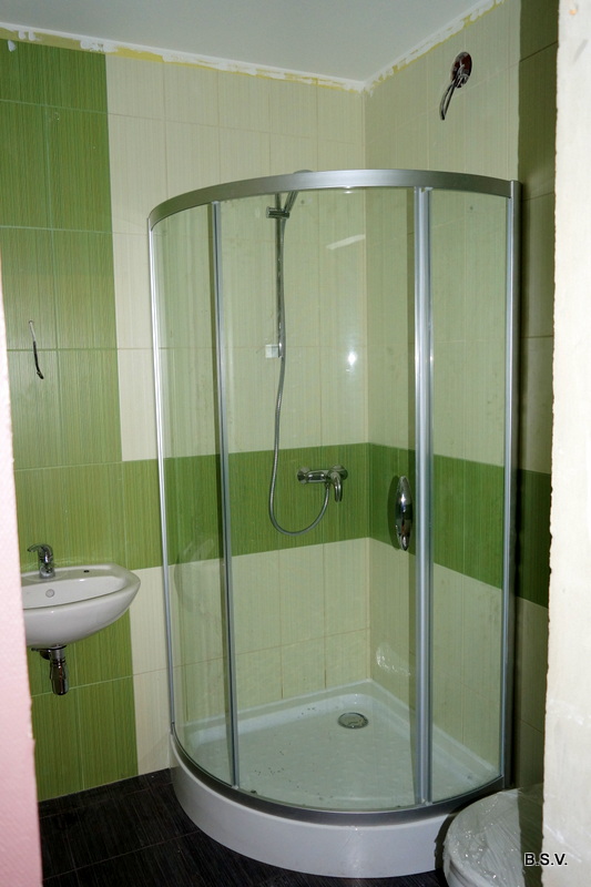

душевых кабин мы поставили больше всех

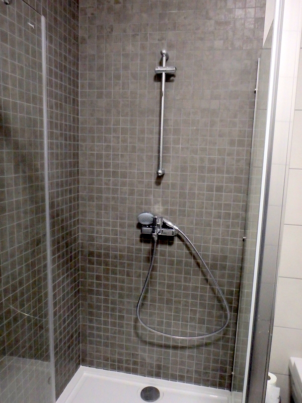

B.S.V. тогда вопрос точно адресован Вам

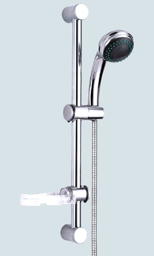

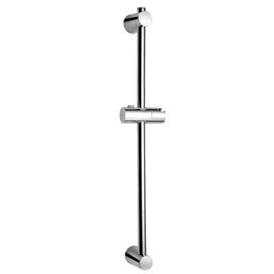

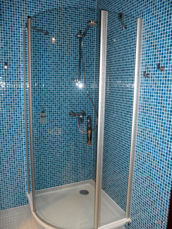

Есть стандарт или с вашего опыта,
на какой высоте монтируется душевая стойка для лейки, и на стене над смесителем или на другом углу, или все сугубо индивидуально?
стойка такой конструкции
Есть стандарт или

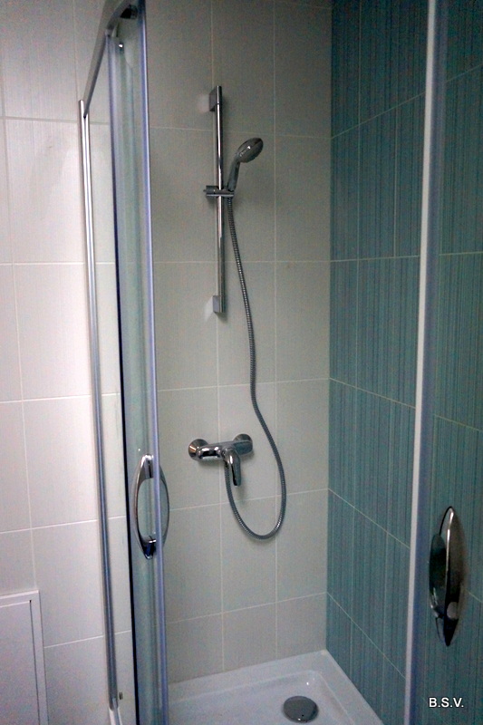

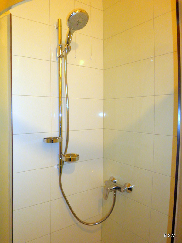

Все сугубо индивидуально.
Зависит от:
ширины душевой кабины,
высоты и места расположения смесителя,
высоты самого высокого члена семьи,
длины шланга.
Мы никогда не вешаем стойку без присутствия заказчика.
Вы должны: прикрутить шланг к смесителю и лейке, собрать стойку, и примерить, где она будет наиболее уместна.
По фото, надеюсь, суть будет понятна.

И это правильно! Я тоже смотрю на рост мужа и жены в этом доме, плюс подгон на подрос спиногрызов.

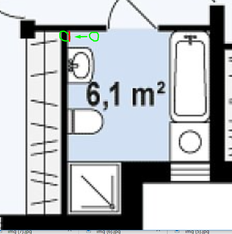

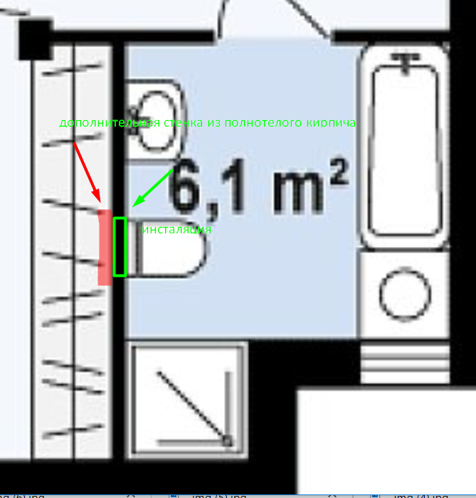

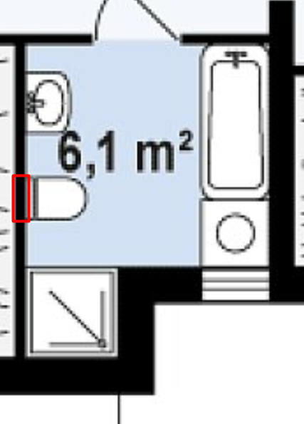

Санузел планируется рядом со спальней. Хочется при возможности сделать подвесной унитаз. Как лучше поставить инсталляцию? Если просто прислонить к стене, то надо или короб городить вокруг именно инсталляции, и будет на мой взгляд некрасиво, или всю стенку зашивать - а места в ванной и так мало. Либо ставить инсталляцию в плоскости стены, стена в полкирпича 120 мм, а значит, инсталляция задней стороной фактически будет неприкрыта. Не будет ли проблем со звукоизоляцией?
Со стороны спальни будет встроенный шкаф напротив санузла, то есть в принципе можно что то выгородить в этом месте и зашить дополнительно инсталляцию с задней стороны.
....Не будет ли проблем со звукоизоляцией?
Очень даже будут проблемы с шумом.
Звукоизоляцией является масса
Если с задней стороны инсталляции выложить (с выступом в сторону встроенного шкафа) стенку-выступ 120 мм из полнотелого кирпича, это спасет ситуацию?
[ATTACH]601908[/ATTACH]
Неплохой вариант. Шириной побольше только.

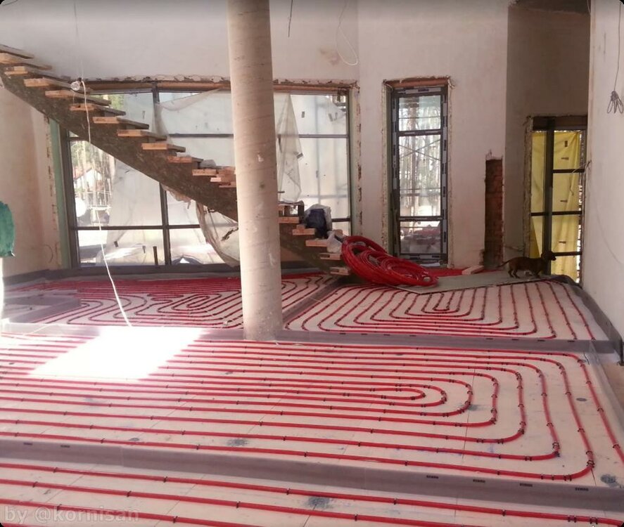

Спасибо! Еще помучаю вопросами. Есть ли опыт подогрева монолитной внутренней лестницы? Пока есть идея отделывать ее плиткой, в таком варианте лучше бы и там сделать теплый пол (у меня везде только ТП, радиаторной ветки нет). Вижу 2 варианта:
1) заложить электрокабель в стяжку при облицовке плиткой, но кабеля мощные, боюсь, будет локальный прогрев и проблемы с ощущениями, а главное, с плиткой.
2) размотать в толще лестницы одну ветку теплого пола. Но тут есть вероятность того, что такую массу бетона (3 тонны) я не прогрею никак.
....2) размотать в толще лестницы одну ветку теплого пола. Но тут есть вероятность того, что такую массу бетона (3 тонны) я не прогрею никак.
Это называется "темперированный бетон"
Но не вижу смысла - может быть перетоп на втором этаже (или затрудненная терморегуляция).
Лестница прогревается воздухом первого этажа,
Тут много ответов (фотоальбом)
Спасибо, я поизучаю сейчас.
По лестнице думал не о прогреве, а просто о поддержании более приятной контактной температуры поверхности - ведь по первому этажу будет везде плитка с подогревом, то есть все привыкнут бегать босиком, а потом побегут на лестницу- а там плитка без подогрева - сразу неприятно.

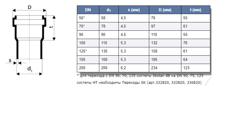

Вы не работали никогда со системой Skolan? У нее по описанию диаметр - 100 мм. Получается, она не совместима с обычной 110 трубой? Как то мне не очень верится, что Ostendorf сделал бы так. Я думал для удешевления стояки и подходы к ним сделать из Skolan, а остальное - обычной трубой в стяжке. Сейчас под фундаментом разведены 110 трубы
Вот по диаметрам Skolan.
