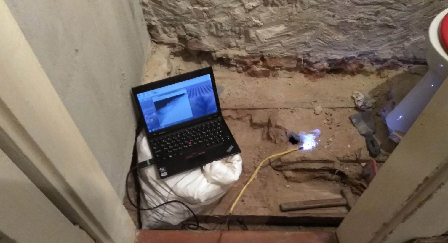

Буква "ЗЮ" отлично лечится камерой эндоскопом.
У меня была загадка на эту тему: в доме 7 кондеров, 3 канальных стояка, летом периодически 4 кондера начинают течь. Не с первора раза но определили зависимость течи от включения компрессора в септике.
И нашли нюансы по фановой.
Эндоскоп - это тема. Раза три выручал

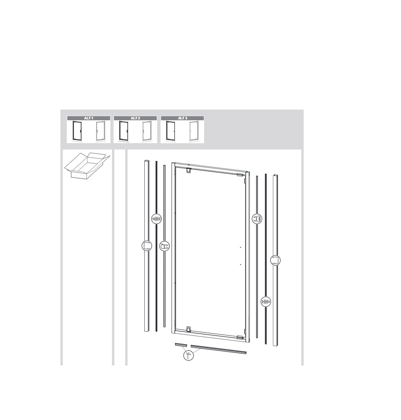

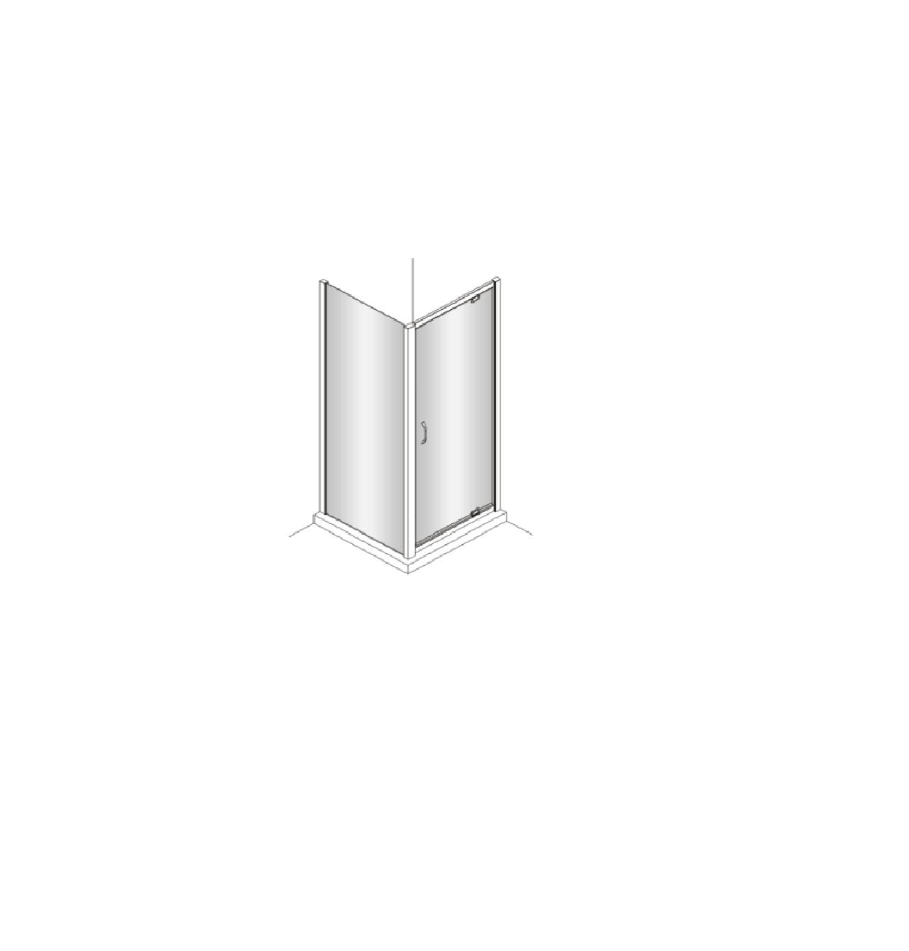

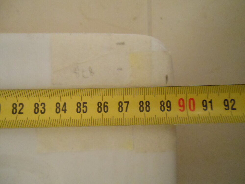

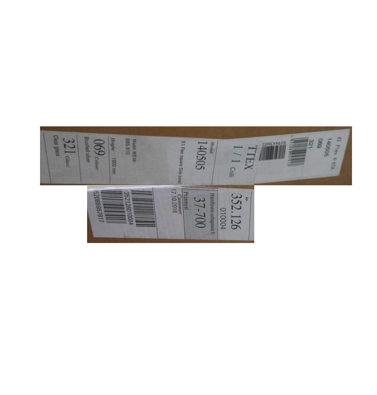

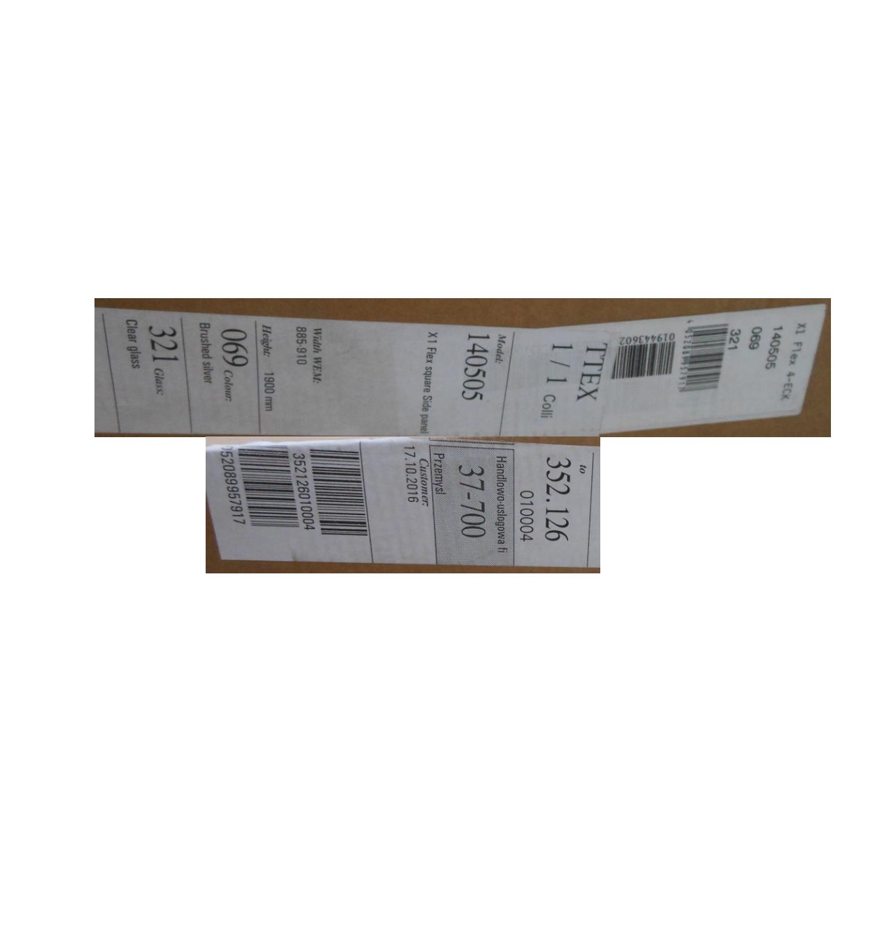

помогите разобраться с монтажом душевой кабины HÜPPE
вот фото маркировки на коробках для лучшей идентификации
1 фото маркировка двери
2 фото маркировка боковой стенки

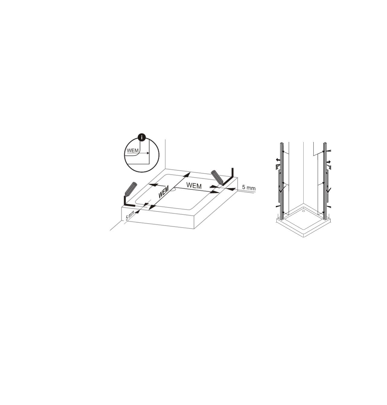

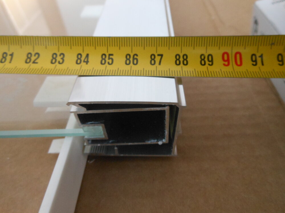

- В инструкции производителя указано что профиль который крепится к стене должен быть смонтирован от края поддона на 5мм
3 фото разметка на поддоне с инструкции

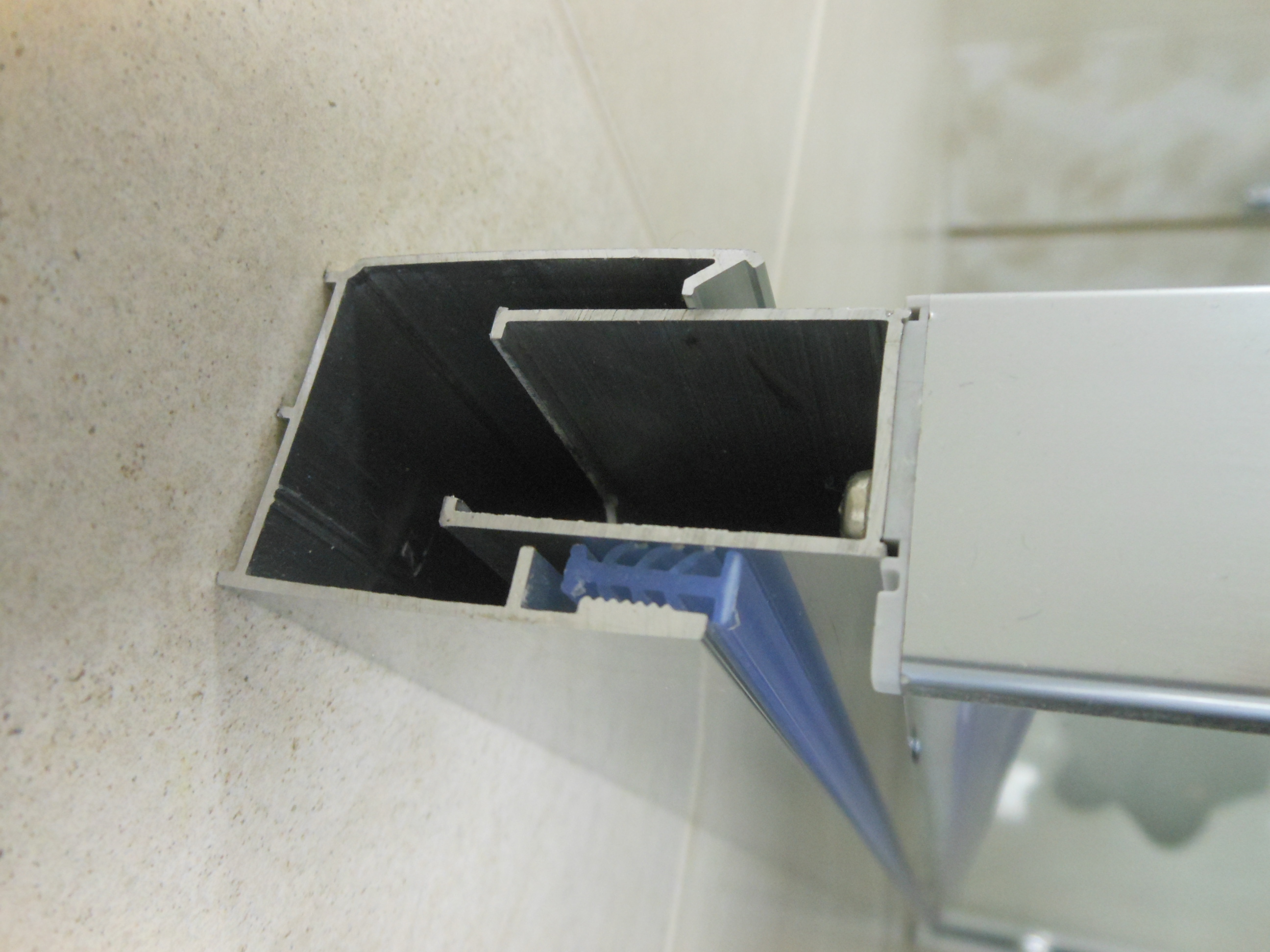

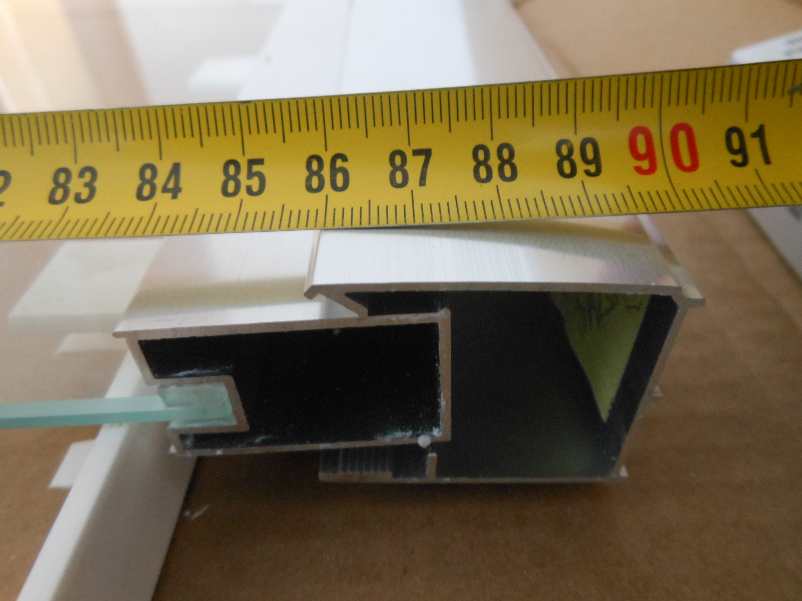

но если так делаю то при размерах поддона 90х90см. рама с боковой стенкой только примерно на 10мм входит в паз профиля который прикручен к стене
4 фото рама боковой стенки в пазе пристенного профиля
а если в плотную прижать раму к пристенному профилю 5 фото
attachment.php?attachmentid=602520&stc=1&thumb=1&d=1518027728 то уже от края поддона не будет 5мм, а 20мм
Как я понимаю чем глубже посажен рамный профиль в пристенном профиле тем устойчивей конструкция, но как тогда придерживаться рекомендации производителя о тех 5мм от края поддона?

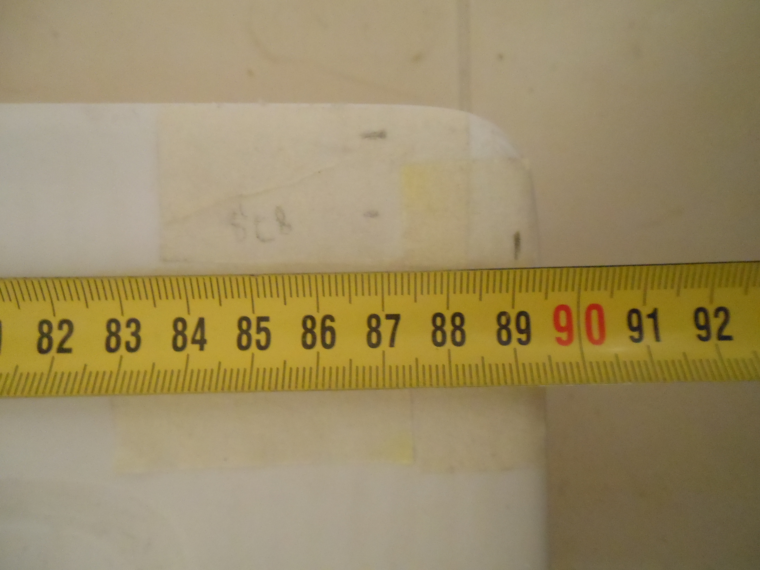

на Ваших фото если так зрительно можно оценить, от края поддона и до профиля мне кажется тоже больше чем 5мм. Как правильно измерить чтоб двери о боковая стенка были на одном расстоянии от края?

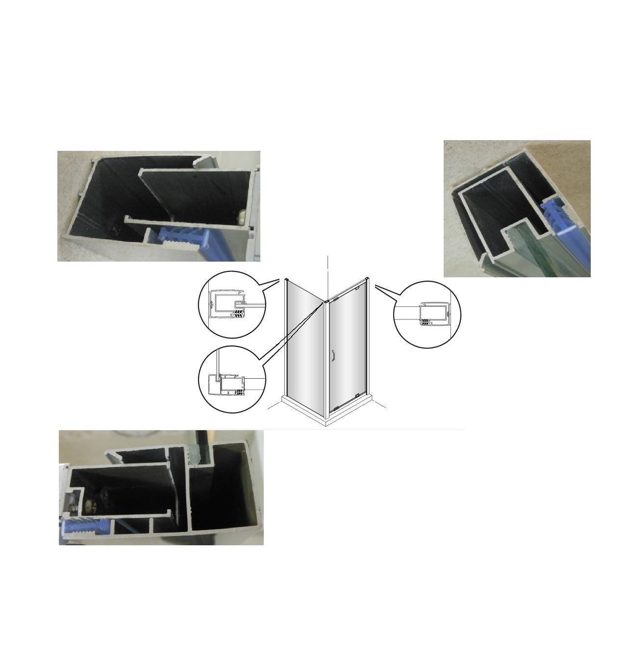

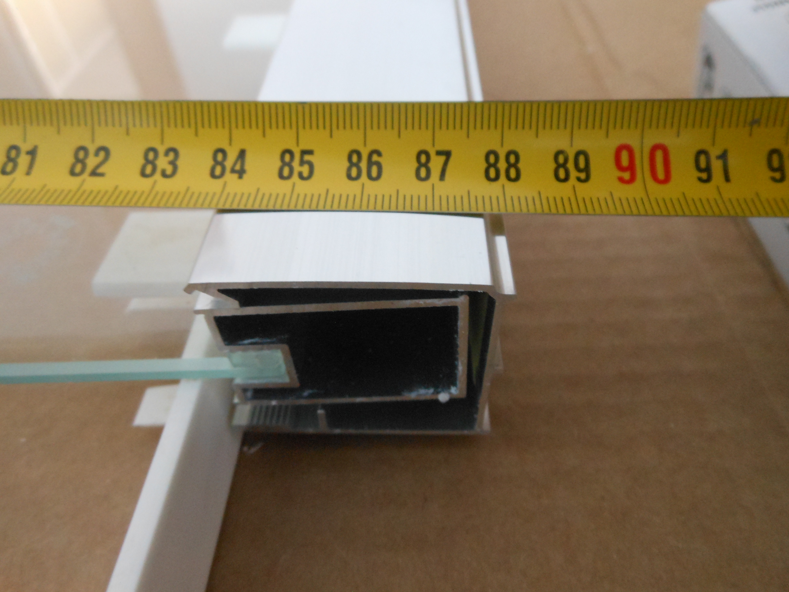

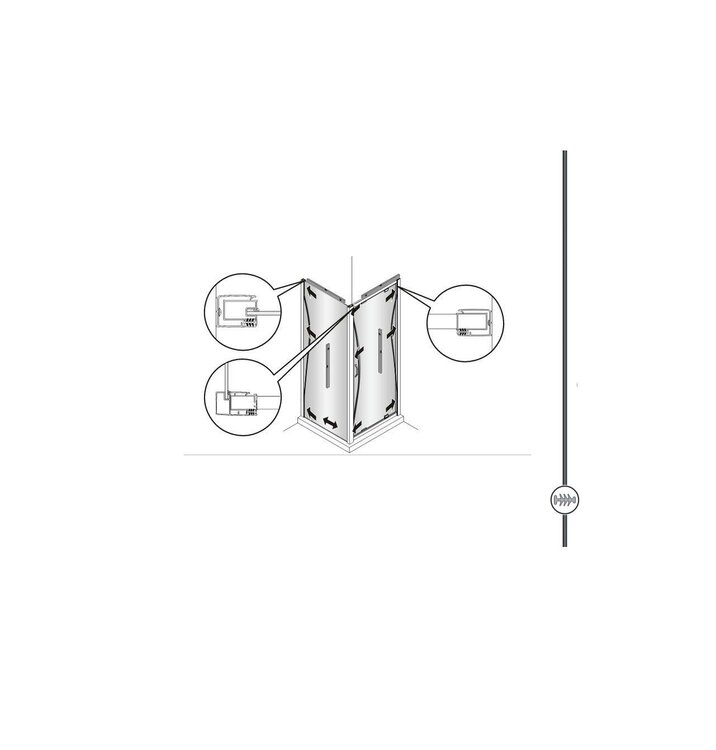

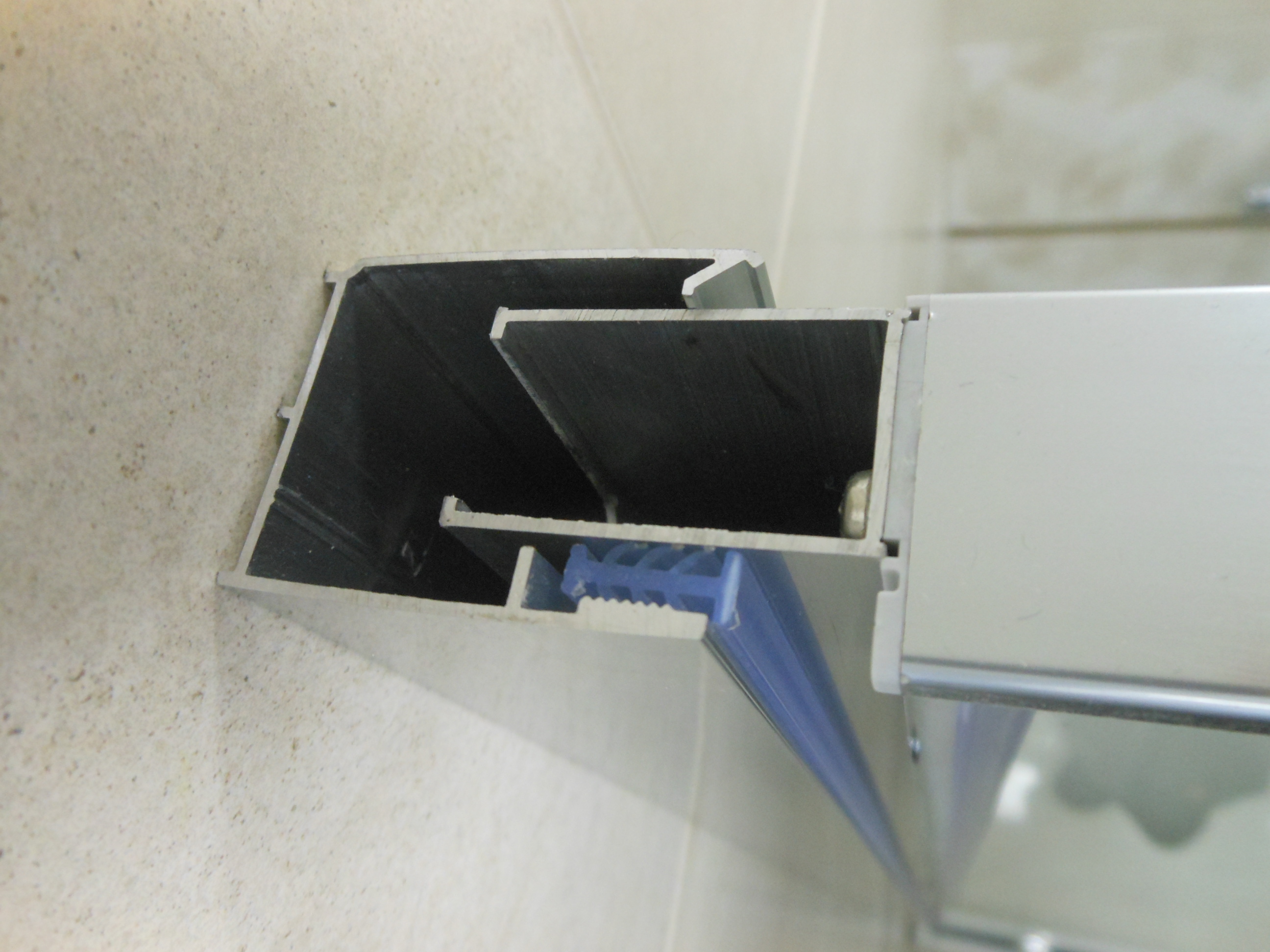

- За счет чего держится на углу профиль рамы двери и профиль боковой стенки 6 фото они не распадутся в разные стороны, в комплекте нет никаких шурупов только резиновые уплотнители.

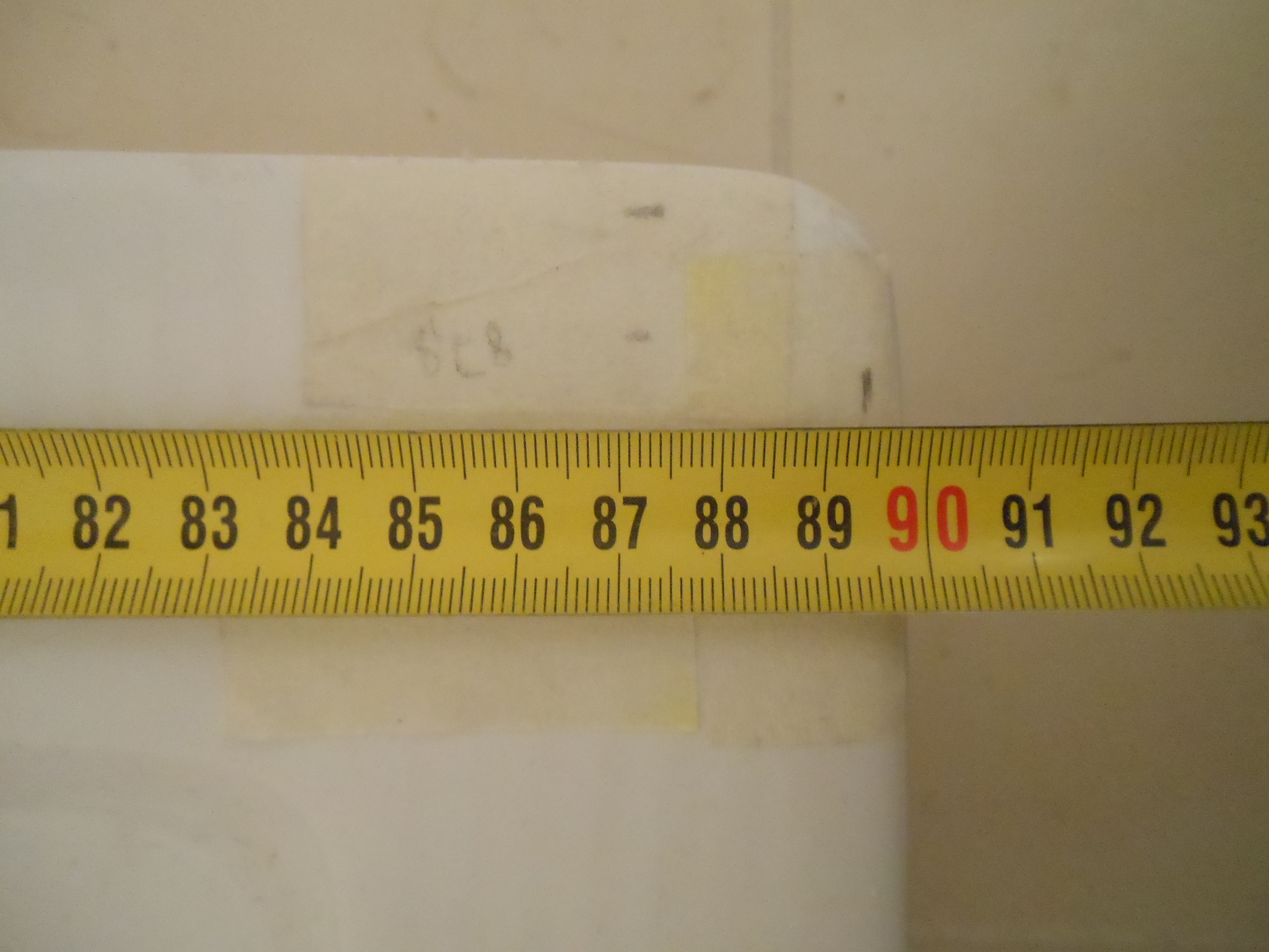

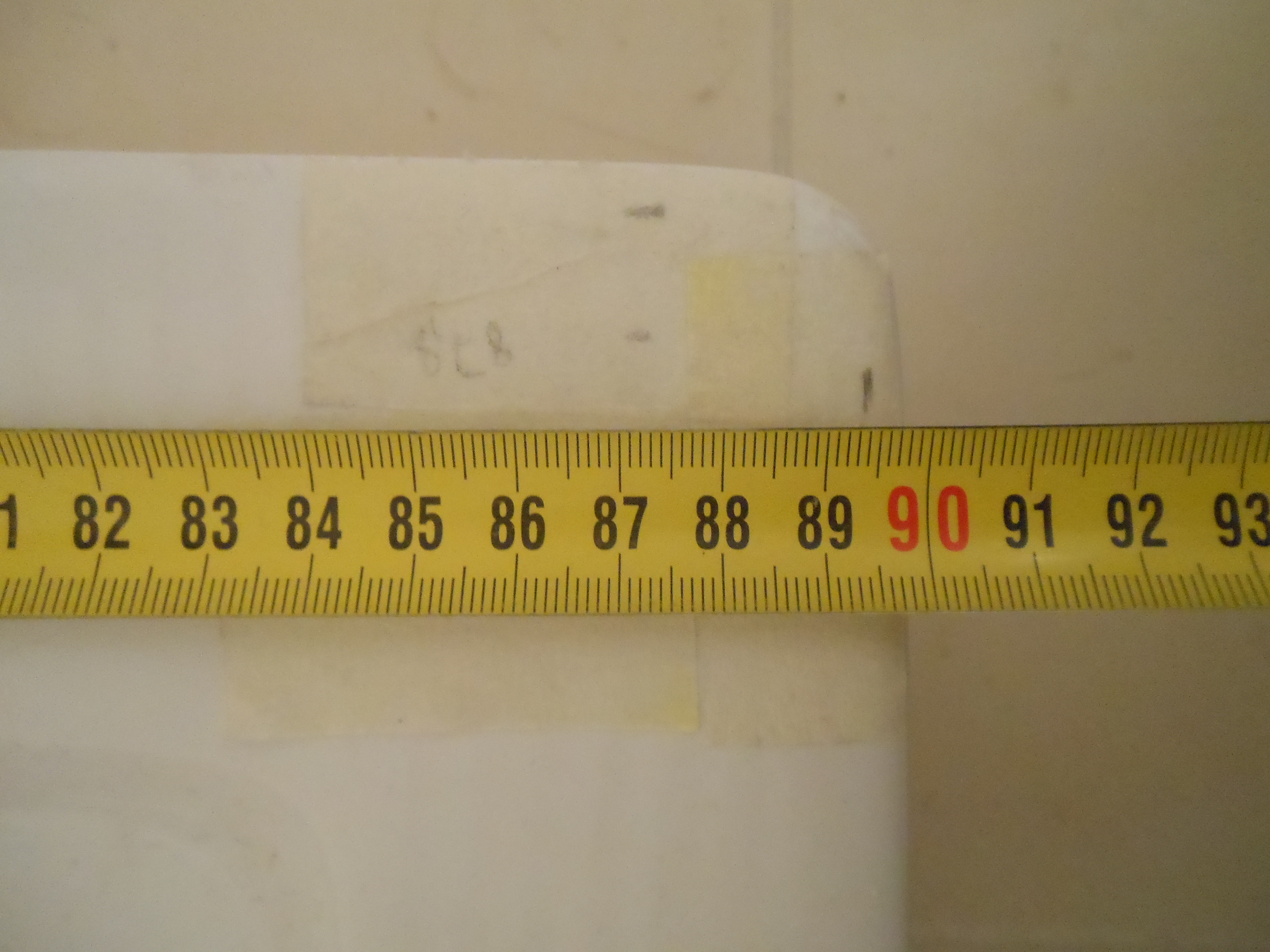

- Ели между поддоном и стеной в связи с конструкцией поддона есть шов 4мм 7 фото
то замеры делать от стены 8 фото
или от края противоположной стороны поддона 9 фото

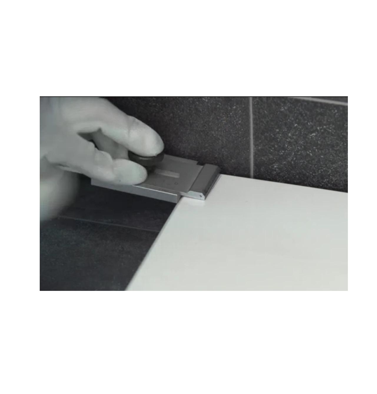

- Чем отмерять чтоб сделать точные метки от края поддона, потому что углы закругленные и тяжело рулеткой достичь точности, в инете нашел только такое 10 фото ,может есть проще метод.

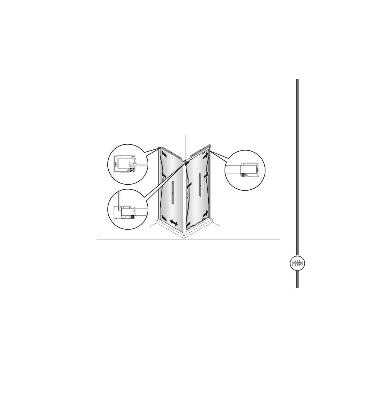

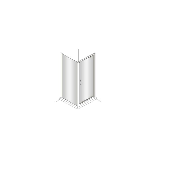

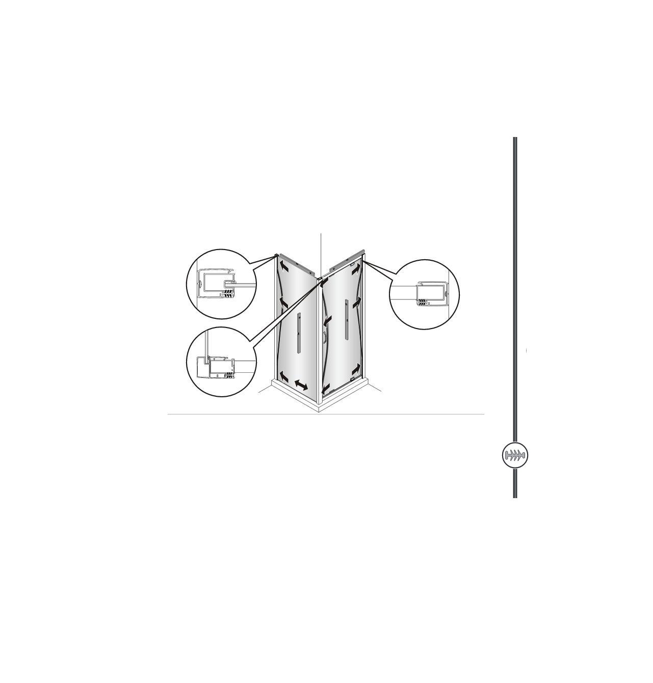

- И еще я так и не нашел информации и по маркировки не могу понять, моя душевая кабина под правый угол зависы справа как на 11 фото, или же наоборот под левый угол зависы слева? продавцы уверяли что это двухсторонний вариант.
мне нужно под правый угол как на 11 фото но в инструкции моей такие рисунки 12 фото что это обозначает?
П.С. простите за длинные и дилетантские вопросы, но мне очень важны ответы на них. Спасибо.

Давайте разберемся просто, как устанавливается любая душевая кабина.
1. Поддон должен быть установлен так, чтобы его передняя часть была максимально по уровню, иначе потом будут проблемы с дверями.
2.Собираете кабину вне поддона.
3.Переносите ее на поддон вместе с планками, которые будут крепиться к стене.
4. Выставляете ее на поддоне, смотрите зазоры. В Вашем случае, я бы поставил край кабины на 88.5.
5.Намечаем место расположения планок.
6. Снимаем кабину.
7.Крепим планки к стене, предварительно промазав герметиком, строго по уровню по вертикали. Если стена не по уровню, не обращаем на это особого внимания, так как есть возможность "сыграть" кабиной.
8.Ставим кабину, по уровню, естественно с применением герметика.
9.Засверливаем, если таковых не имеется, в планке 2-3 отверстия, в которые закручиваем нержавеющие саморезы, которые фиксируют кабину по уровню "от стены".
10. Герметизируем стык между поддоном и стеной.
По последним вопросам не совсем понял.
Какая разница, на левую или правую дверцу инструкция. Важно, чтобы сам продукт соответствовал заказанному.

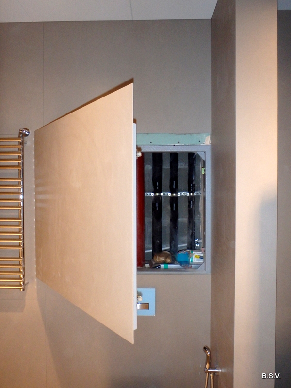

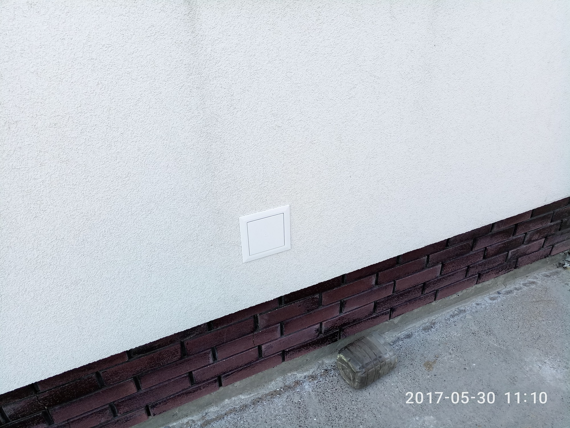

Ревизионные люки сантехники устанавливают или я промахнулся?
Промахнулись.
Плитку не кладут, и гипсокартон не монтируют тоже.
Иногда бывает, я часто ставлю с краном полива.
Не, мне большой надо 600х900 под плитку))) Плиточники уже думают их это или нет)))
Пускай не думает, а ставит, он должен дать красивую, законченную чистовую поверхность. Вот когда закончит, то унитаз и.т.д. уже не его.
Да даже если и больше.:)
Не наше это.

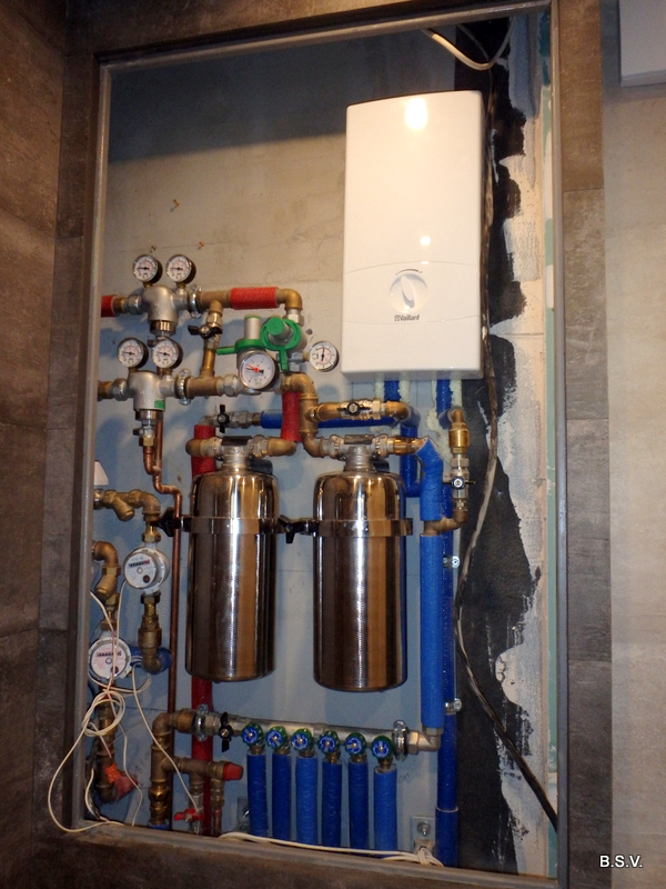

Подскажите будет ли работать обычный бойлер если его нацепить на первом этаже на уровне пола , а водоодбор будет на втором этаже ?
Если просто нацепить, то не будет.
А если от него на второй этаж провести трубы, то куда он денеться.
Я не имею ввиду гравитационку. Хотя она также будет работать, если емкость будет находиться выше точек разбора.
Но в бойлер вода ведь должна поступать под давлением?
Будет, если давление воды на входе в бойлер позволит воде подняться на второй.
Тоесть если холодная на второй этаж доходит то и горячяя поднимется ? Никогда не сталкивался с такими системами , только бойлеры в квартирах видел установленные выше точек водозабора , а тут частный дом , ванна на втором этаже , а выводы под бойлер на первом под лестницей , вот и возник вопрос как всё это будет работать , водопровод централизованный .Ещё вопрос - сразу поле запорного крана на вводе стоит редуктор давления после которого фильтр тонкой очиски , перед редуктором фильтр тоже должен быть ?
Да, правильно.

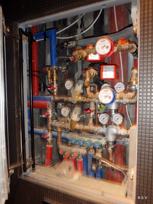

а тут частный дом , водопровод централизованный. Ещё вопрос - сразу поле запорного крана на вводе стоит редуктор давления после которого фильтр тонкой очиски , перед редуктором фильтр тоже должен быть ?
Там наверное еще есть счетчик воды и наверное опломбированный? Я Вам шас насоветую, Вы кинетесь переделывать ....
Фото этого узла покажите и мы все обсудим.
... только бойлеры в квартирах видел установленные выше точек водозабора.
Раньше писали, что этого мало - нужно давление до бойлера. Это я про самотек в частном доме.
Да, правильно.
В доме нету , счётчик кажется в приямке ввода , в доме стоит кран на вводной трубе , потом сразу редуктор , за редуктором тройник из которого одна труба на улицу на полив, другая через фильтр тонкой очистки на питание дома .
Все правильно,на полив вода на прямую фильтр на входе в дом.
А перед редуктором фильтр нужен ? Судя по болоту в фильтре тонкой очистки вода не сильно чистая .
Если есть водомер то по правилам там стоит косой фильтр, в редукторе (от модели) своя сеточка и 100 микрон. на входе в дом.
Если все так, тогда правильно.

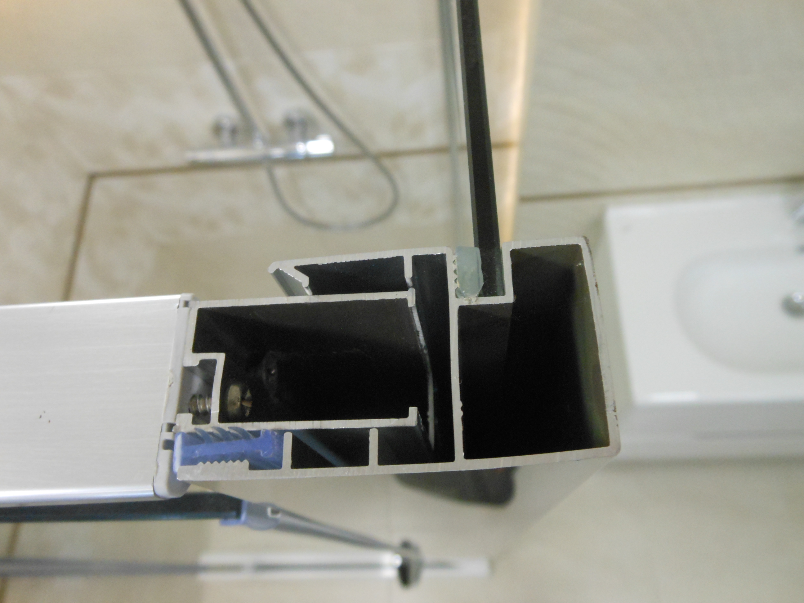

B.S.V. просто чтоб лучше себе понять, для визуализации, Ваше описания подходит под это видео?
но мою кабину из-за ее конструкции не удасться собрать вне поддона, у нее нет жесткого каркаса по периметру

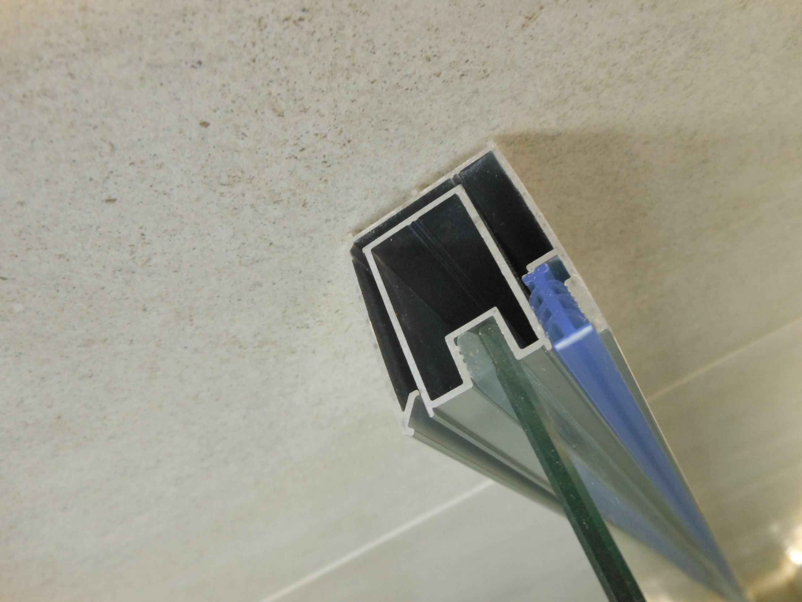

Так я и не понял как крепится и за счет чего держится рамный профиль в пристенном. Пошел в магазин поспрашивал продавцов но некто не а курсе, еще пофоткал те узлы примыкания в душевой такой же как у меня, может кто на форуме подскажет.
