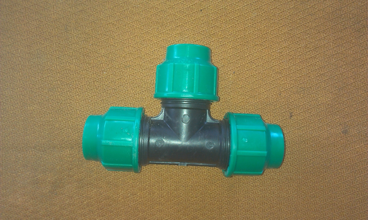

При ревизии в приямке обнаружил ослабленные соединения с вот такими фитингами. Это или Ирритек или что-то тоже приличное.
Резьбовые соединения подтягиваются рукой.
Вопрос.
Это нормально? Или изначально было недостаточно закручено?
Как их правильно закручивать - руками и сколько сможешь, или не совсем до упора?
Да, при консервации осенью ( а это линия автополива) в этих соединениях таки была протечка (немного капало), но тогда докрутить до герметичности не получилось, просто все перекрыл.
И вот теперь весной резьбовые соединения докручиваются.
Скажите что-нить по этому поводу, опытные "водопроводчики":)
И что думать о тех соединениях, которые уже под газоном?
Забыть и забить?:D

Присоединяюсь к вопросу. У меня ситуация по хлеще: от трубы сотки (ХВП) отвод таким фитингом на 32. Всё затянули отлично, когда меняли магистральную трубу на улице, но вот потом я уехал и траншею просто засыпали землёй, даже не обложив кирпичиками место соединения. И вот уже прошло три года и я с ужасом жду, когда провалится асфальт под дорогой :rolleyes:
Это нормально?
Для этого типа соединений нормально.
Забыть и забить?
Можно достать и заменить на терморезисторные фитинги.
Это правильное решение. Но почему-то наши "газды" сначала считают деньги, а потом чешут репу. Лучше сто раз раскапывать и закапывать, с дотяжхкой муфт, чем ввалить один раз денег и спать спокойно:lol:

Это не Ирритек, это какой то ноунейм базарный самый дешевый(Дешевле даже ужасного сантехпласта). При знакомстве с этими фиттингами я руками без усилия валромовскую 25-ку вытянул из соединения. Ирритек и унидельту подтягивать не нужно. Только вот Унидельта заявлена на 16 бар, а ирритек на 6 бар.
Да нет, не надо так обижать))
Применял Ирритек, и кроме того еще фитинги швейцарской компании Georg Fischer.
На фото - последнее.
Брал в ТД" Евротрубпласт" через соседа. Он там не последний человек, у себя такие же использовал.
Пока чуть поджал, течь в соединениях устранилась. Бум смотреть)

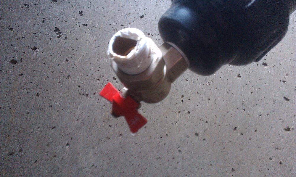

Но, блин, стало прокапывать в неожиданном месте - там где уголок из фильтра для продувки системы при консервировании на зиму...
На фото видна капля.
Такое впечатление, что прямо из-под крана...
Попробуйте снять барашек, там под ним может быть подтягивающая гайка штока. Дотяните. Если гайки нет, это брак.

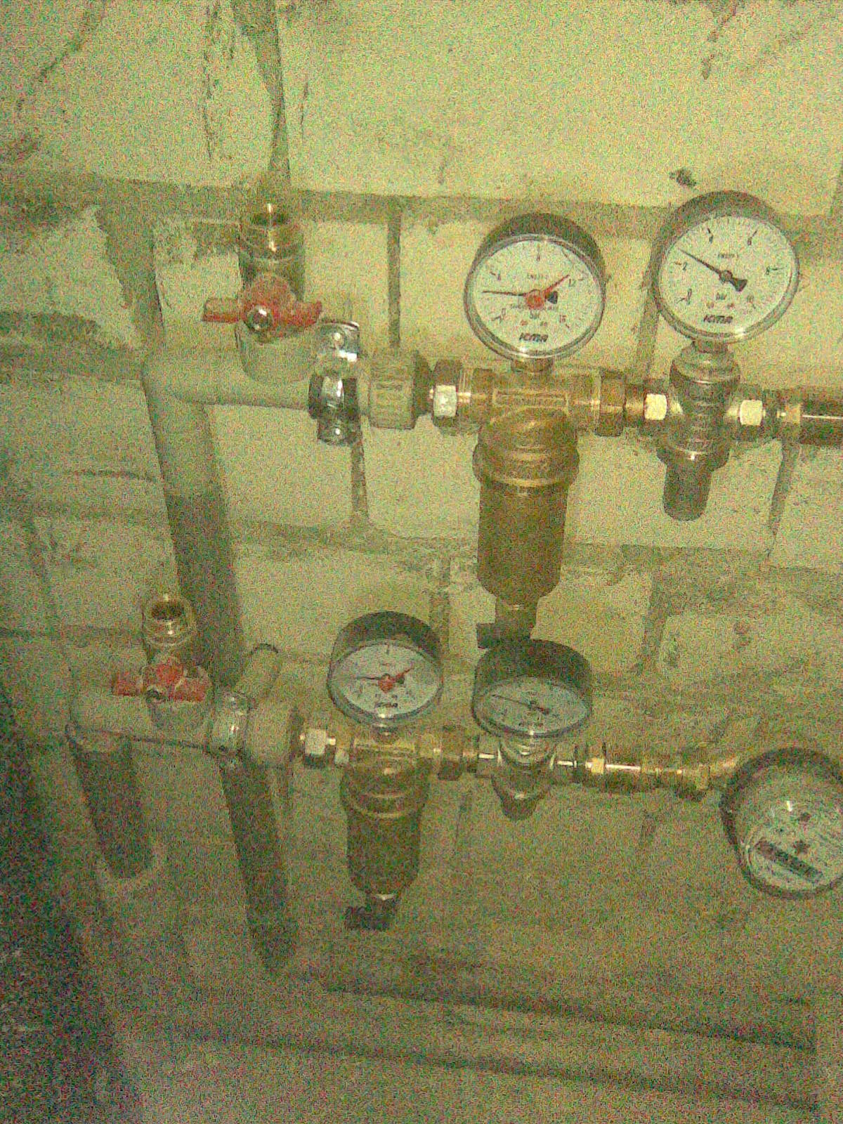

Вопрос по работоспособности схемы - в смысле байпас после вентилей и далее на 2й этаж. Полагаю плохо, что редукторы перед фильтрами, вероятно будут забиваться. Грязевики обычные стоят перед счетчиками. Переделывать не хочу - собрано не мной, на анаэробе.
как показала моя практика - редукторы ICMA работают 3-4 года... дальше танцы с бубном - не дают нужного кол-ва воды...

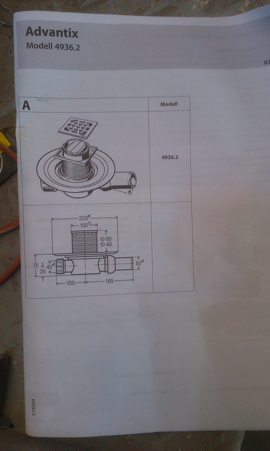

Уважаемые сантехники!
Большая просьба оказать помощь в маленьком деле:)
Мне нужно установить сухой трапик. Виега, модель на рис.
Работа не большая, и наверное не очень сложная, но я самостоятельно побаиваюсь за нее браться.
Там, где закроется, и потом нельзя без больших танцев исправить, - там мне ссыкотно :D лезть без опыта...
Тем более ответственно, что в этом месте предполагается поддон для душа из плитки, поэтому хотелось бы быть уверенным.

а что именно Вас в этом процессе пугает?
там главное уклон и хорошая гидроизоляция по бетону и трапиком....
