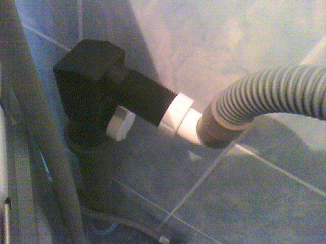

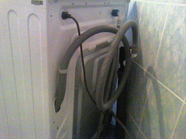

Ура!!! :rolleyes: Сегодня подключила вроде правильно стиралку. Я шланг засунула в пимтик сифона, а сифон впихнула в трубу, которая у меня торчит из пола. Только меня смущает что шланг пришлось колечком свернуть и подключить его к верхторчащему пимтику сифона. На картинках в интернете пимтик повернут вниз, а я его вверх повернула вверх, чтобы на всякий случай шланг не сорвало. Пока еще стиралку не включала, жду вашей помощи. Фото прикрепила.
Можно включать. Пимтик поверните вниз.
Но мастеру руки бы поотрывать.
Если я правильно рассмотрел картинку полуметровая труба на 50 вставлена раструб трубы замурованной в полу. Если так - почему не вынуть "удлинитель", а сифон вставить сразу в трубу в полу?
Мастер- это я Ж-)
А почему именно вниз? И еще, в комплекте к сифону шла затычечка в виде бочонка - а зачем она?
О! :good:
Это здорово, так и сделаю и пимтик уже вниз не получится повернуть, будет кверху носиком :)

Мастер- это я
Простительно тогда.
Временная заглушка на период ремонта.
