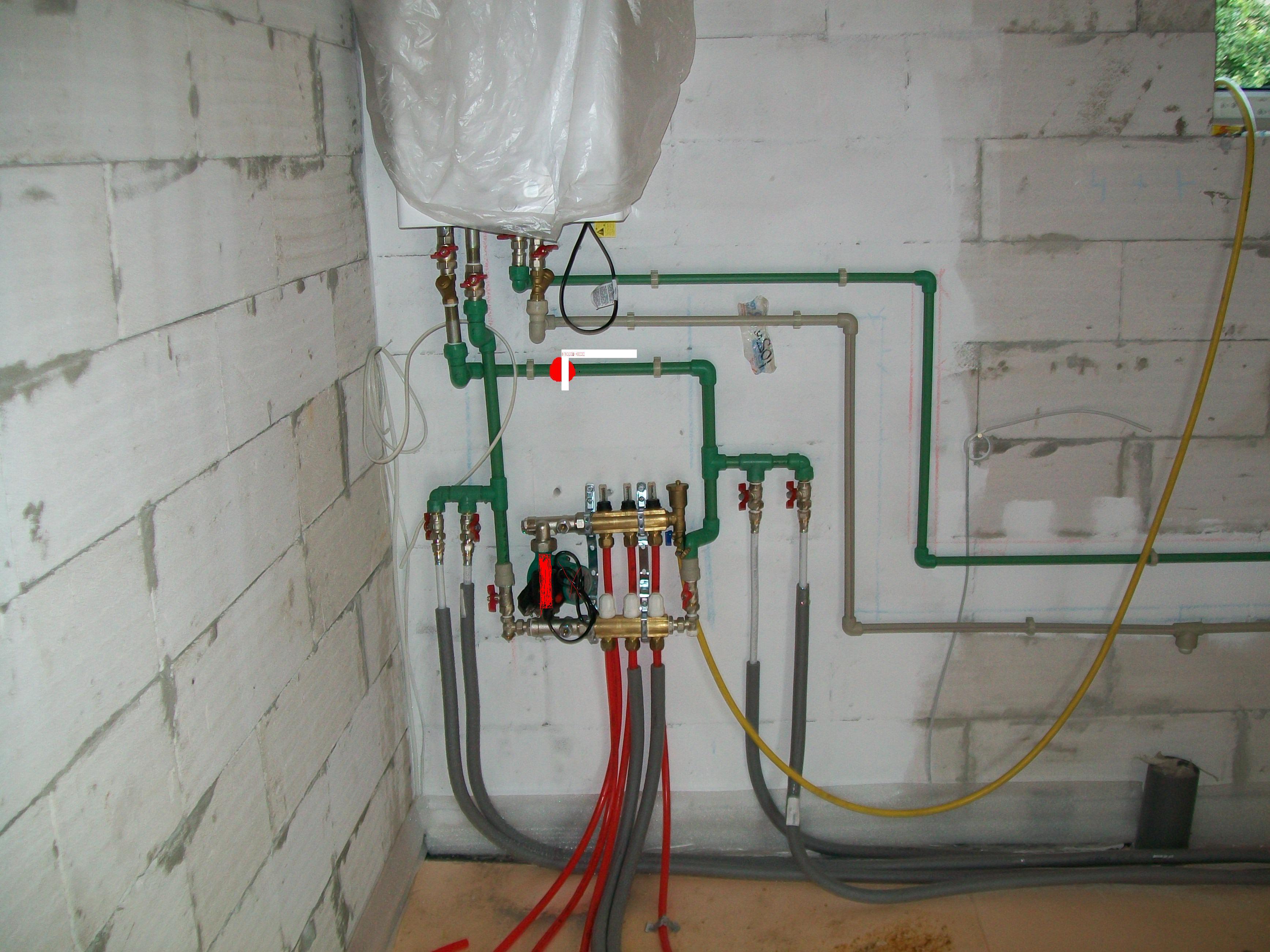

И снова здравствуйте. В ходе реализации СО было сделано три контура ТП по 70-80 п\м + два радиатора подключенных лучевым способом МП16 на удалении 7 и 11м от котла(на фото отводы от подачи и обратки перед коллектором), обвязка газового котла (фото 1). В данный момент, в связи с невозможностью подключить газ, буду ставить электро котел одноконтурный. В ЭК отсутствует встроенный насос. В связи с этим вопросы:
1. Оставить существующую схему (фото 1). Насос будет тянуть в ТП, но и в радиаторы также будет поступать теплоноситель.
2. Снять насос с ТП, сделав перемычку, и поставить его на обратку перед котлом (красный кружок) фото 2.
3. Просто поставить второй насос на обратку (фото 3). Не хочется по причине допзатрат на насос и далее на электричество (ЭК и так много потянет).
4. Ваш вариант.
4. Ваш вариант.
По любому нада ставить свой насос на электрокотёл.
Понимаю так что вы хотите демонтировать газ котелок и вместо него поставить электрокотёл?
Есть котелки нашего производства с встроенным насосом.
На трубопроводах желательно установить фильтра в горизонтальном положении.
Правильно поняли про демонтаж. Допустим поставлю дополнительный насос (или куплю ЭК с насосом) на обратку (фото 3). Не будут ли два насоса "спорить" друг с другом, если насос коллектора стоит на подаче? Хотя в газовом котле так же стоял насос, если я не ошибаюсь, на обратке.

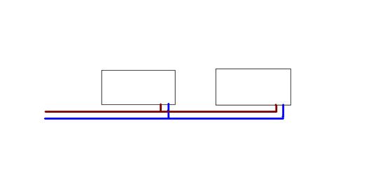

Уважаемые, небольшая проблема. На гребенке остался один свободный выход, а нужно подцепить два вот таких радиатора - kermi FKV 22 0514
Как быть?
Думаю, так. Диаметр трубы 20 мм металопластик, к радиаторам 16. Но не уверен.
