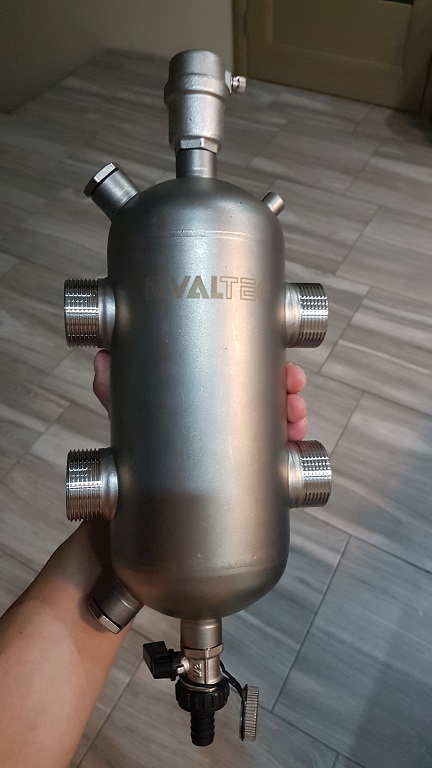

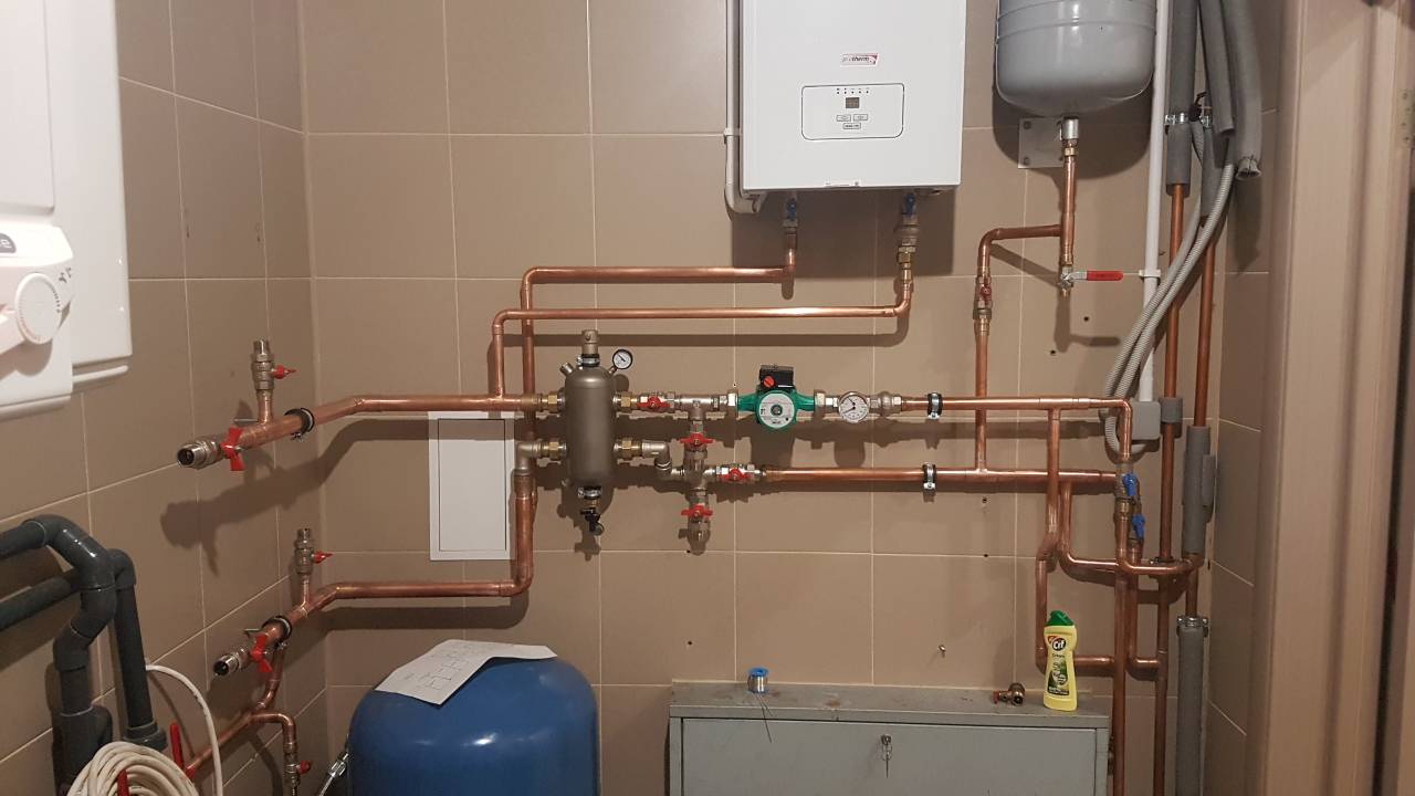

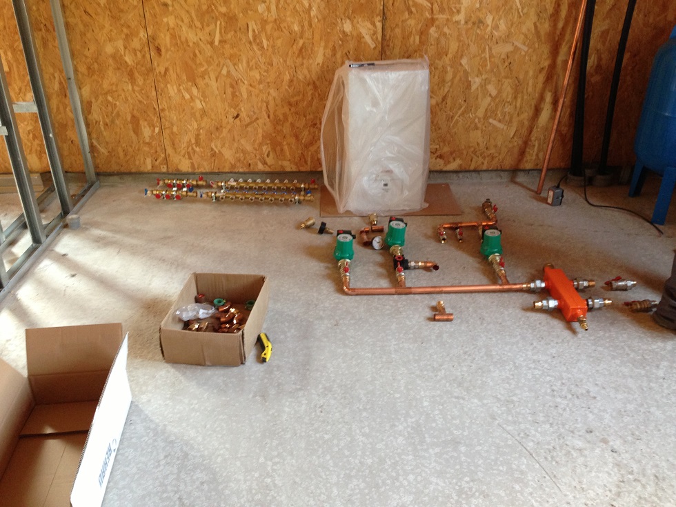

Насос в скате 25/4. Если гидрострелка, но какой надежный и недорогой вариант по изготовителю? Мне кажется, что насос + гидрострелка будут по цене уже примерно как смесительный узел.
Регулирование экотермированием - можно сделать. В таком вариант байпас совсем не нужен?
Сложно однозначно отвечать, можно навредить, нужно вникать.
гидрострелка такая порядка 4000 грн, насос порядка 2000. Смесительный узел от данфоса будет наверное порядка 9-10 тыс - тогда лучше его, наверное.
Харьковская (вроде) оранжевая, должна быть дешевле.

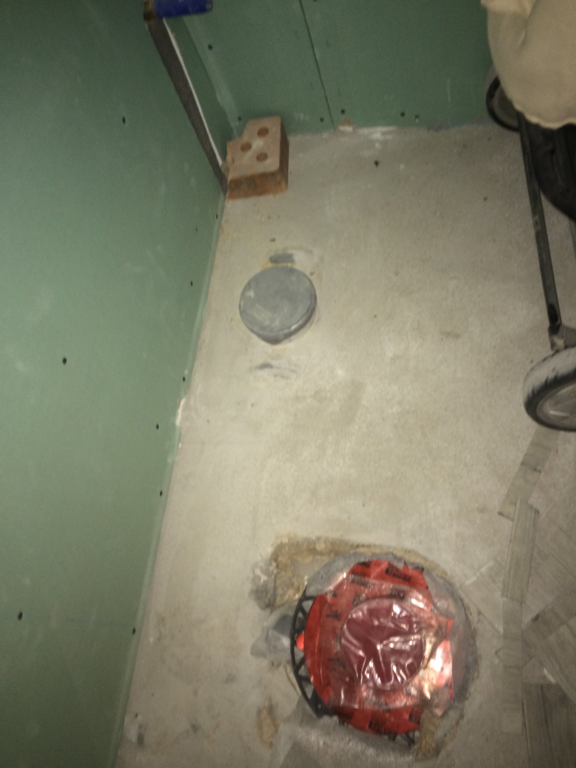

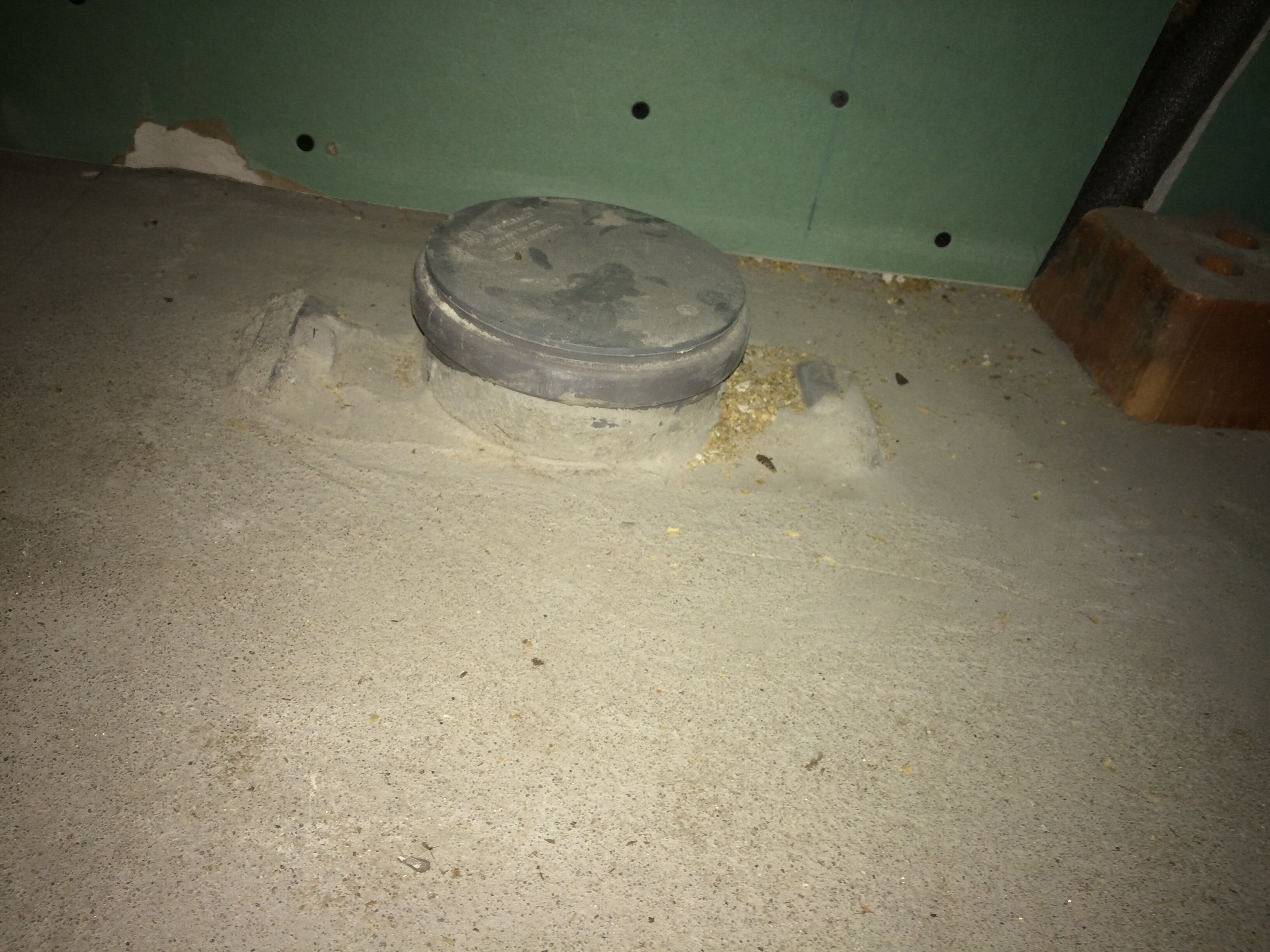

Помогите советом. После чистовой стяжки «ушки» тройника, к которому подключается унитаз, оказались немного выше ... плиткой перекрыть в один уровень с полом не получится
Как лучше поступить в такой ситуации?
С моделью унитаза мы пока не определились
Есть ли вообще модели, которые прикроют это все?

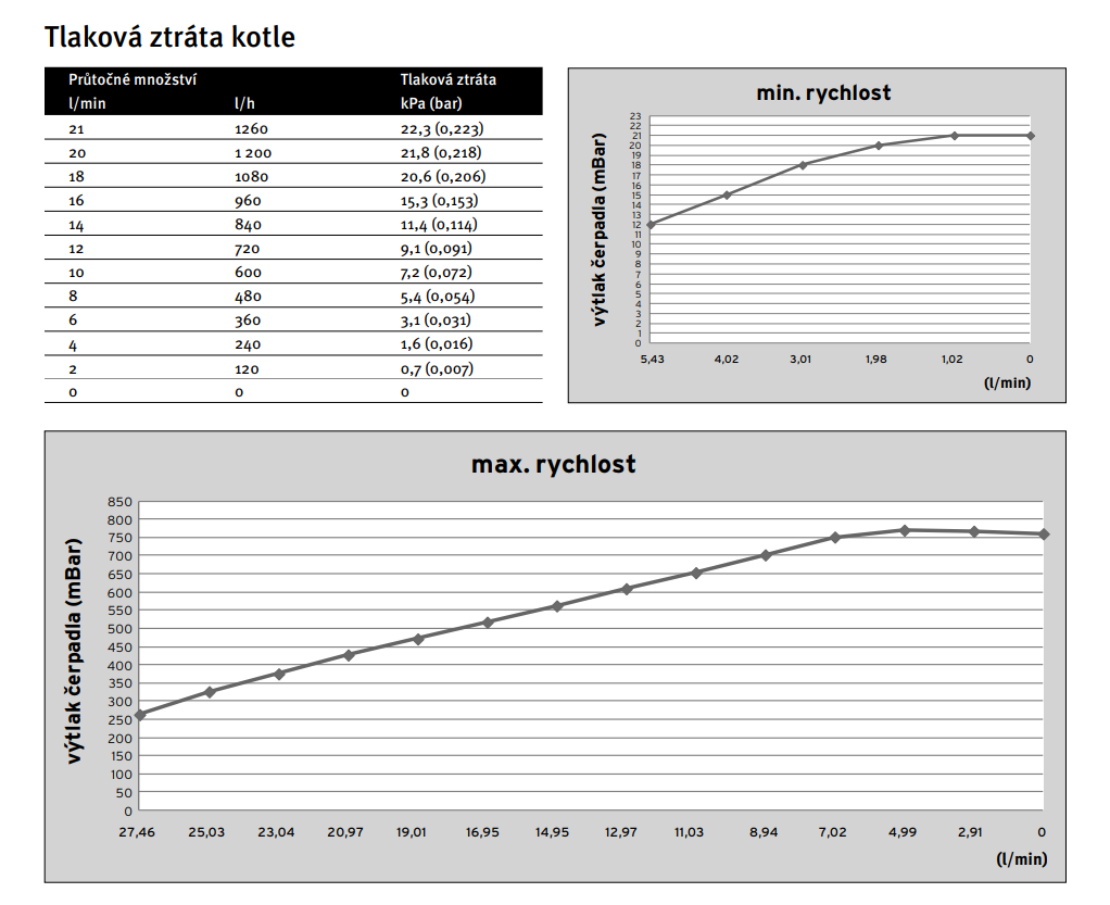

Характеристика насоса с сайта чешского протерм:
Тут ничего не сказано, что в зависимости от версии - меняется характеристика. И ранее на сайте я не встречал такой информации. Может, все таки всегда 4-ка? Я смотрел и по 4-ке - возможность продавить мою систему, и было теоретически все ок. Но сантехник говорит, что кто то так делал и система не работала. Поскольку я не знаю характеристик чужой системы, то и интересуюсь опытом коллектива.

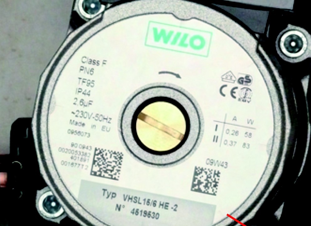

PS По насосу, у всех одинаковый (фото ниже, не уверен как сейчас, но еще несколько лет назад было так)
А да, еще, байпас в котел положить забыли или не хотят, гады)))
Делите всю информацию (здесь, и не только), как минимум на два)))
