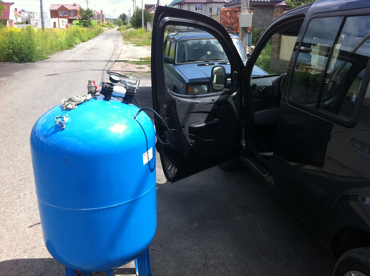

Вообще-то то я думал что велонасосом 5 минут и готово, но что-то нет.
Авто насосом, бак 300 литров, качает 30 минут (с перекурами).
Да, качнул автонасосом и то неожиданно долго. Ручным насосом я уже понял, что утопия. Теперь куплю себе преобразователь, что-то типа такого
Есть способ побыстрее. Тяжелый, правда. :(

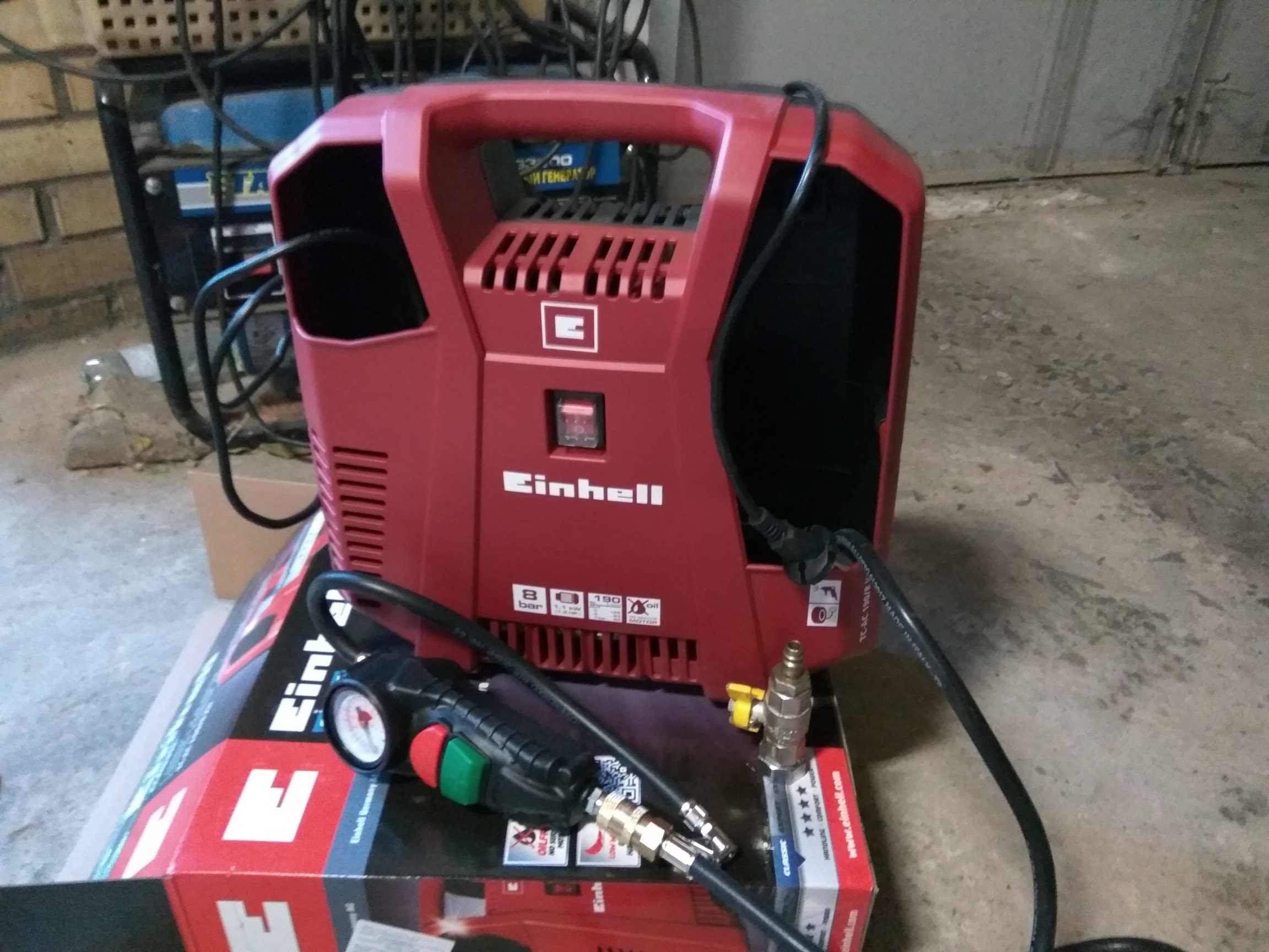

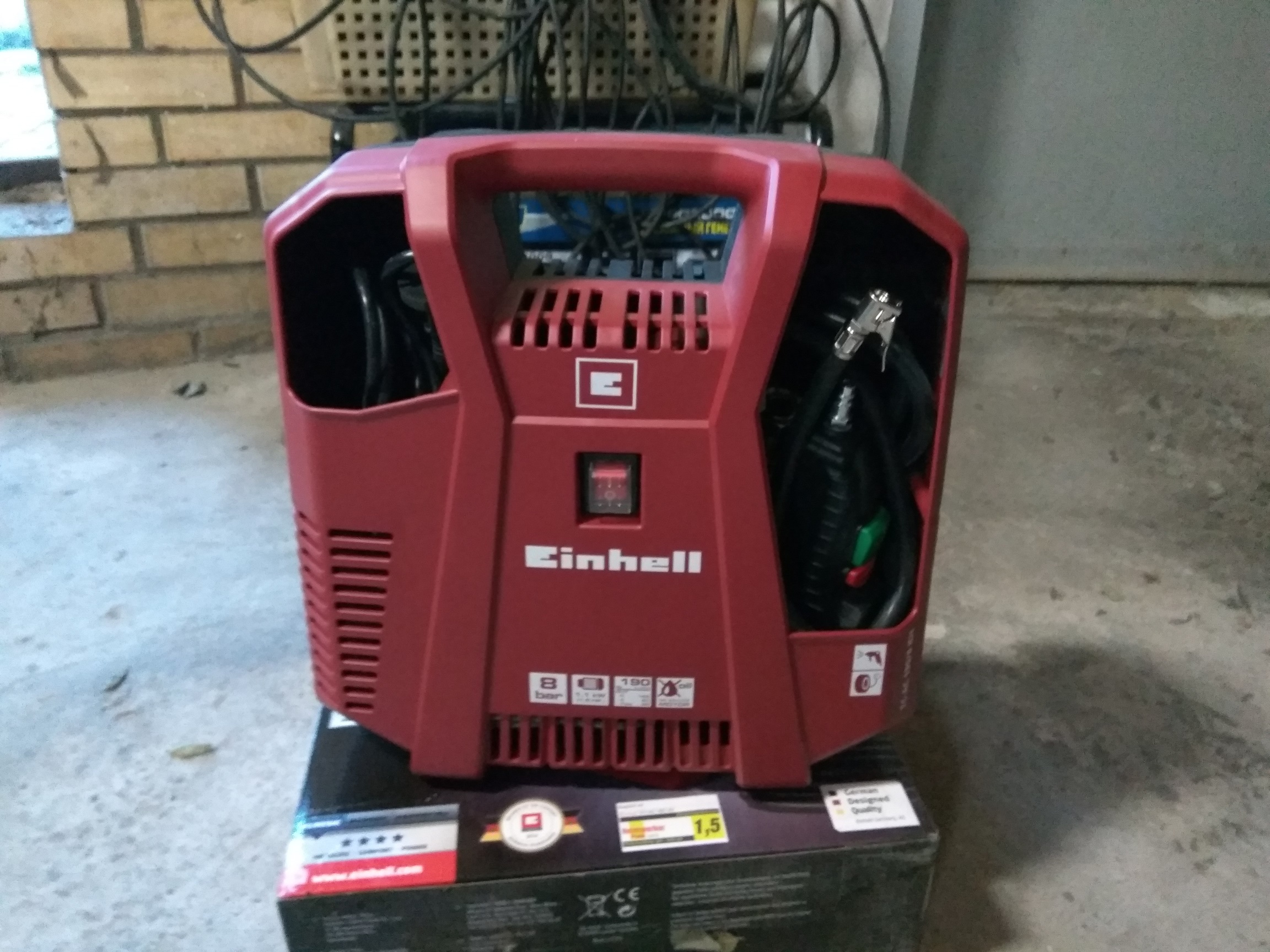

Я купил вот такую штуку и это для накачки баков и испытания систем воздухом самое то.

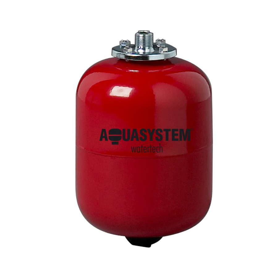

Стальной лист, из которого сделан мембранный бак, внутри не окрашен. Так дешевле и проще в производстве. А прямой контакт воды с черной сталью в присутствии кислорода = коррозия.
Есть баки из нержавейки, но они небольших объемов.
Можно и азотом заправлять, чтобы избежать коррозии, но при прямом контакте с водой он постепенно будет в ней растворяться (диффузия), отделяясь в других участках системы. Т.е. есть вероятность постепенного "заазочивания" системы. Да и баллон не всегда под рукой.
Маленькие круглые баки удобнее подвешивать за штуцер, и если бы не было мембраны, воздух постепенно оказался бы в системе отопления/водоснабжения из-за циклов сжатия/расширения.
В общем я лично вижу больше геморроя в баках без мембраны, чем вселенского заговора между производителями баков с мембраной.
Поэтому с наличием мембраны придется смириться.
Про компрессоры я читал в журналах, знаю про них.
Баллон с азотом это у меня профессиональная деформация - меньше нужно следить за перепадами температуры при опрессовке.
Я всегда догадывался, что при опресовке я забываю за чем то следить.
Можно и азотом заправлять, чтобы избежать коррозии,..
