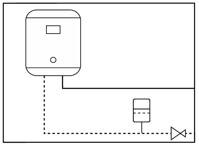

Недавно установил на 9 этаже ГА. На входе в квартиру -ОК. ГВС дома - нет, рециркуляции ГВС- нет. Росло давление. Перед бойлером ОК нет. Поставили ГА на 8 литров под мойкой - все нормально.
У меня при открытии-закрытии смесителей, смывных бачков, стиралки постоянно дёргается входная трубка на фильтр обратного осмоса. И если поставить ГА то это лучше будет для всей системы, правильно? Квартира, бойлер 100 л, давление не повышается (манометра нет, а там кто его знает). Последние сообщения заставили об этом задуматься. Установка ГА должна эту ситуацию исправить в лучшую сторону?
ДА, не будет дёргается
Установка ГА желательна для всей системы, а не только для того чтобы эта трубка не дёргалась? Правильно? Или в квартире он не настолько актуален?

Если ОК рабочий, а на редукторе поставили 3,0, и он не рабочий, а на входе 8,0 ... Я про это.

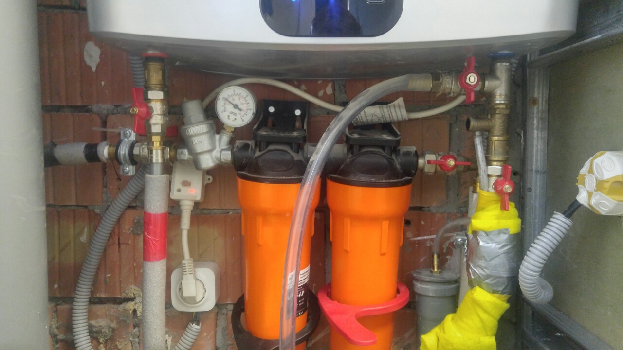

Это квартира. Бойлер ARISTON ABS VLS EVO PW 80 установлен родной предохранительный клапан.
[ATTACH]644229[/ATTACH]
Редуктор холодной воды Caleffi 533 серии. вода из крана идёт с легкой пульсацией.
Система в целом.
[ATTACH]644231[/ATTACH]
На перемотаный кран не смотрите. он с браком. боковая стенка течёт. будет меняться.

на входе редуктор давления Хоневел. Перед самим бойлером ICMA. Оба выставлены на 2.5 бара.
Покупаю и собираю узел безопастности из стандартных деталей(отдельный обратный клапан и подрывной на 6 бар - капает зараза.
Беру подрывной на 8 бар...через 30 мин работы КАПАЕТ...
Снижаю давление на редукторах 1.5 бара, капает , но перестает работать обратный осмос. Возвращаю назад давление 2.5 бара....Нахожу телефон сервисной службы Аристон - так удивленные голоса - типа мы не местные и не понимаем о чем суть ...
и тут меня климануло - дайка я в кручу манометр до 16 бар в подрывной и приоткрою... после того когда манометр показал 10 бар, мои фабирже запищали Ж-) - экспремент прекратился. Вердикт заказчику - надо ГА и ставим на кухню...Вердит от заказчика - типа я его развожу....:-(

ИМХО - шкурная сущность данной модели
Общая стандартная проблема.
Перестал применять штатные подрывные клапана. (Фуфло, не зависимо от производителя)
Как правило: в зависимости от давления и этажности.
1.-редуктор давления ?
2.-кран.
3.- обратный клапан.
4.-через крестовину, предохранительный клапан на 6 Бар, со сливом в канализацию, сливной кран бойлера.
Проверено баночкой, пр нагреве уходит 1-2 л. с 50 литрового бойлера.
Все остальное, от лукавого.
Или расширительный бак объемом 10% от емкости бойлера.

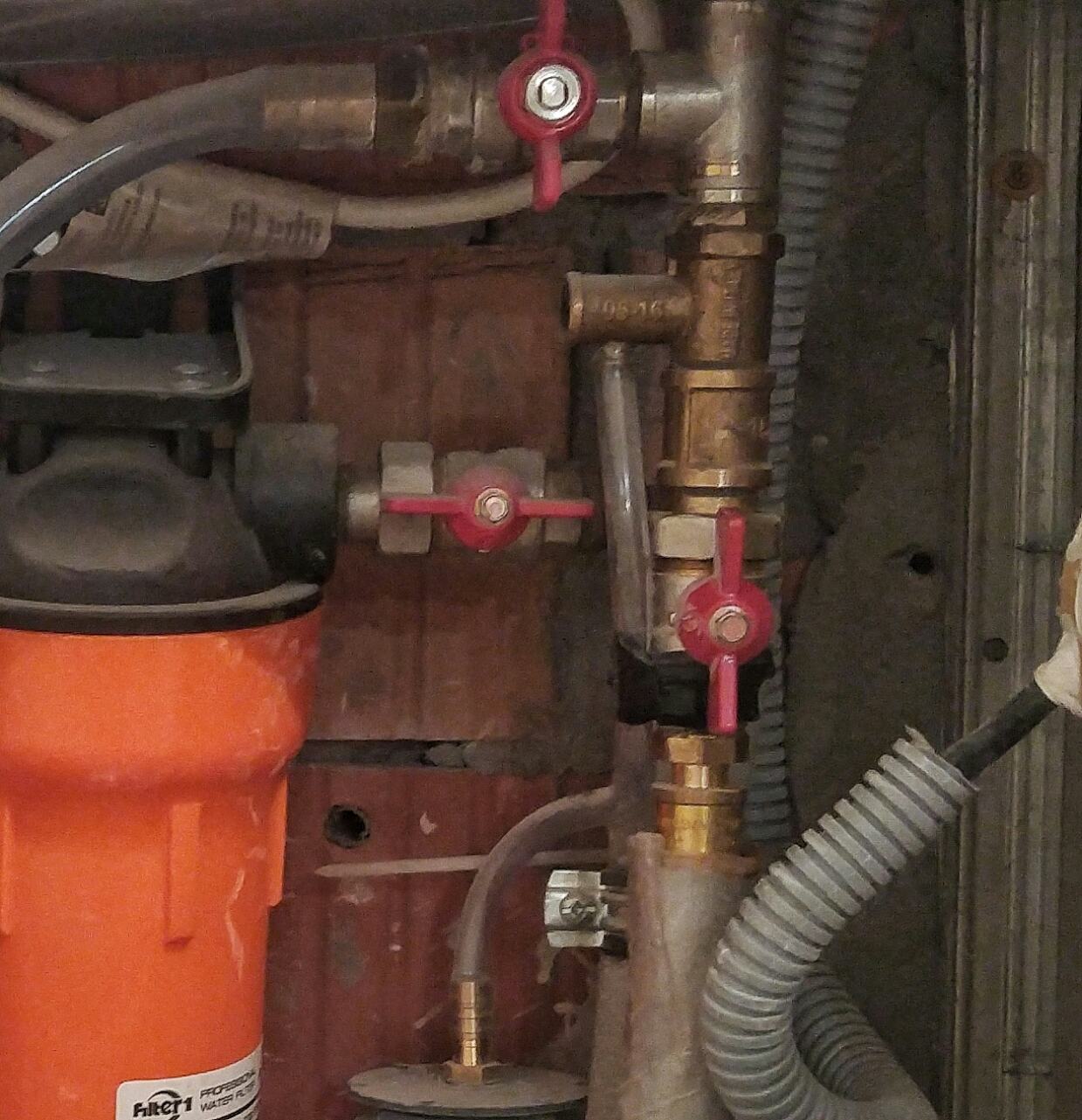

Схема сейчас такая.
Сразу от бойлера на ХВ кран для слива. Потом предохранительный клапан. У данного бойлера указанное давление 8 Бар. Т.е. нужно покупать Icma GS08 или bonomi 3636 оба на 8 бар.Есть ещё Fado на 6 но я так понимаю, он просто будет начинать капать раньше.
Редуктор у меня стоит сразу после входного крана на ХВ.
Вы предлагаете отдельный обратный клапан?
Типа такого:, а чём смысл если в предохранительном есть обратный клапан это ведь два в одном, получится в системе 2 клапана?
к сожаению места для установки уже нет. это сформированная ниша фиксированного размера.

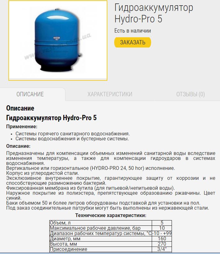

Вам говорят о 5-8 литров, а не 24. На фото есть размеры.
П.С. ГА - не шумит. Нечему там шуметь.
А чем это отличается от расширительного бака?
Сегодня покупал новый предохранительный клапан на 8 бар. спросил на эту тему. Сказали, что через тройник нужно ставить расширительный бак на 2 литра, мол об этом написано да же в инструкции к редуктору CALEFFI. Почитал, действительно пишут, что

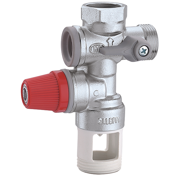

У меня в инструкции вообще советуют ставить:
Предохранительная группа для накопительного водоподогревателя с клапаном-отсекателем и контролируемым обратным клапаном.
CALEFFI 5261
Я так понимаю, это продвинутый уровень (за 1500 грн) )), предохранительного клапана за 100 грн.
Они состоят из различных компонентов, которые выполняют следующие функции:
  • безопасности, чтобы давление жидкости, содержащейся в накопительных нагревателях, не достигло опасных пределов;
  • предотвращения загрязнения, чтобы не допустить возврат горячей воды в сеть подачи холодной воды;
  • отсечения, чтобы изолировать сеть подачи и проводить техническое обслуживание и контроль контура бойлера.
Литражем. Зачем Вам все это? Вызовите нормального сантехника. РБ -ГК-ГА - это одно и то-же. Есть это все для систем СО, ХВС,ГВС

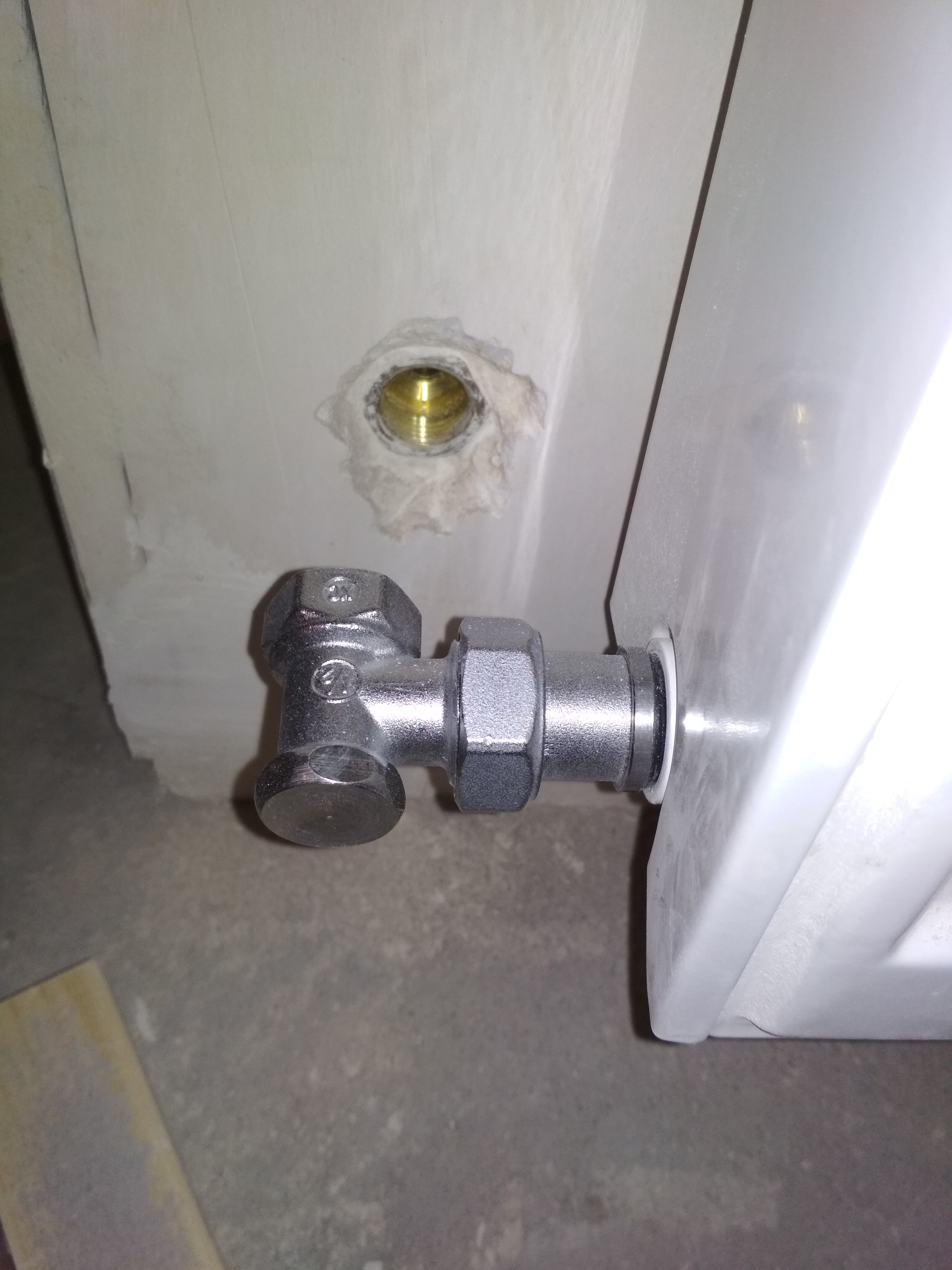

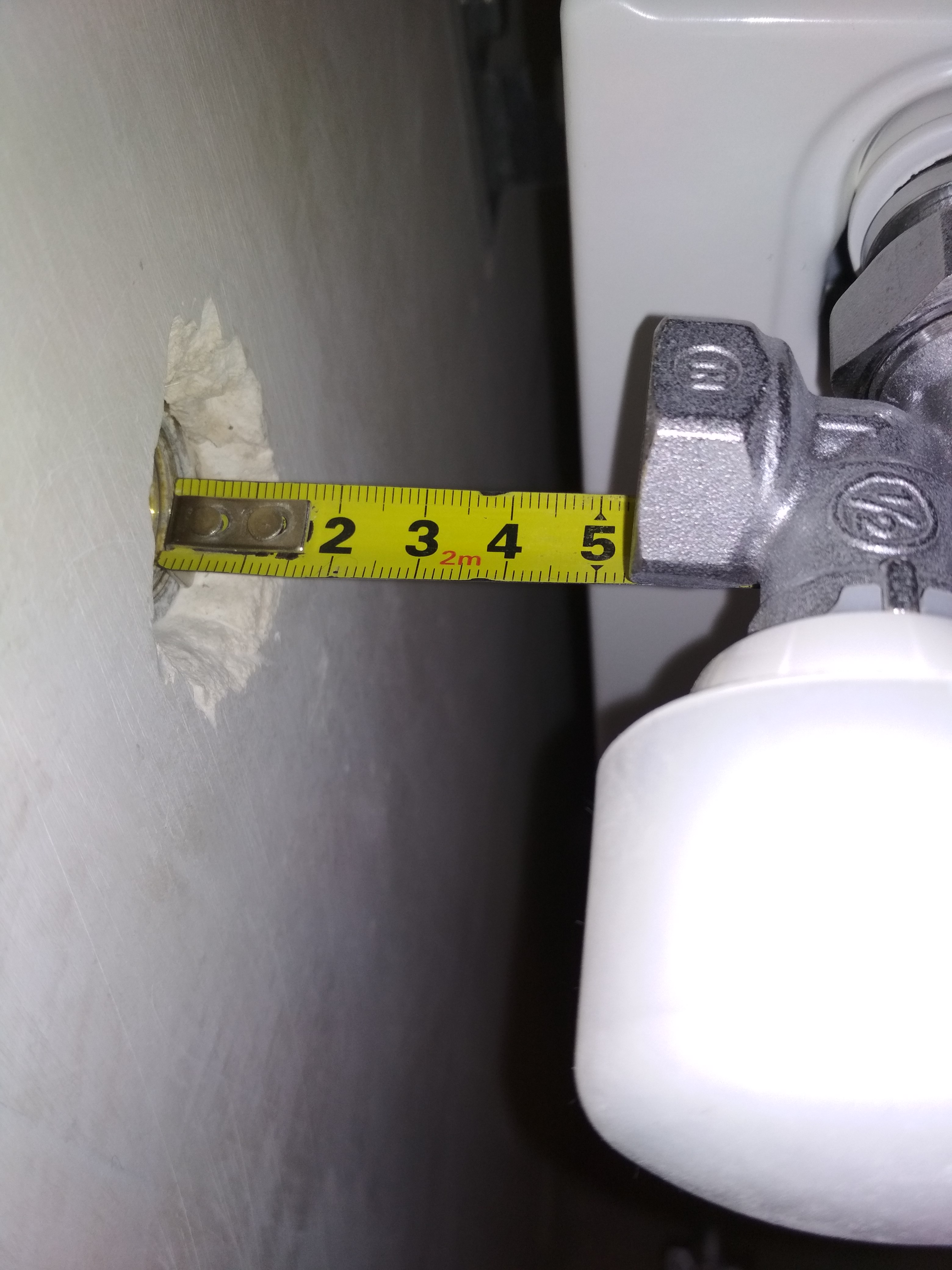

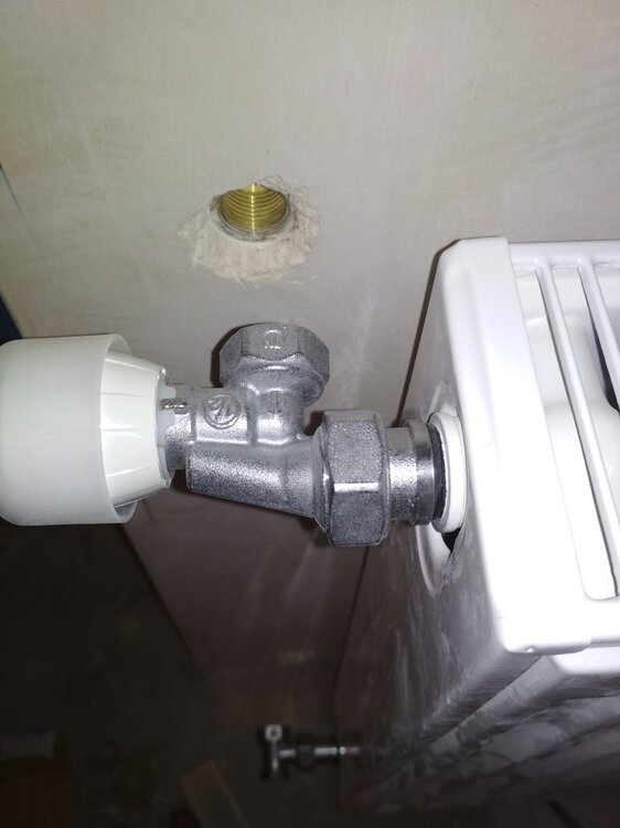

Добрый день, форумчане и специалисты, вопрос от чайника, подскажите, пожалуйста, чем соединить предустановленный радиатор отопления к выводам в стене ( два радиатора были успешно установленны через бинокли а третий боковое присоединение). Есть некоторая арматура/краны см. Фото. Завтра поеду в магазин, чего искать?)
2 удлинителя НРхВР 1/2*15 мм, 2 эксцентрика 1/2*х1/2* и 2 удинителя 1/2* НРхВР 25 или 30 мм.
Разнос эксцентриков и длину удинителя нужно примерять по месту.
В магазине вряд-ли найдете.
