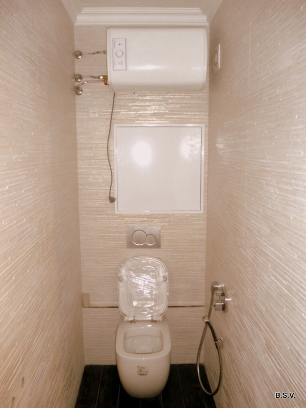

Стандартный приставной унитаз.
Высота канализации 180.
Бачок, как правило, применяеться "встроенный, под штукатурку".
Покупается отдельно, высота слива, там регулируемая.
Типа такого?

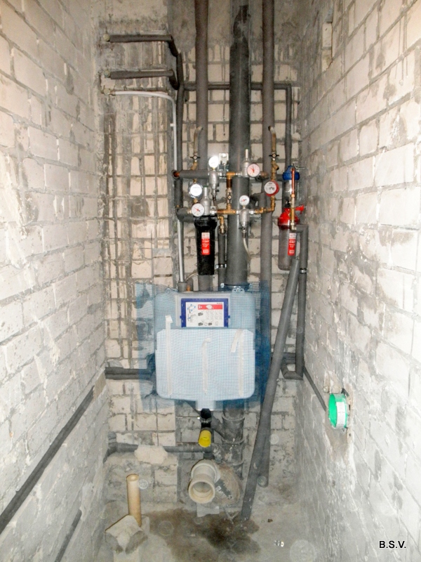

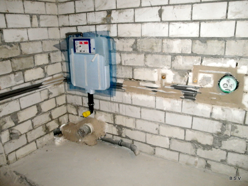

Что сложного ?
Ставишь стойки и крепишь бачек.
Прямо,как дети :(
На третьем фото, вот он вообще в воздухе висит:) Какой крепеж использовал, уже не помню, давно было. Сейчас с крепежем проблем нет, как раньше.
