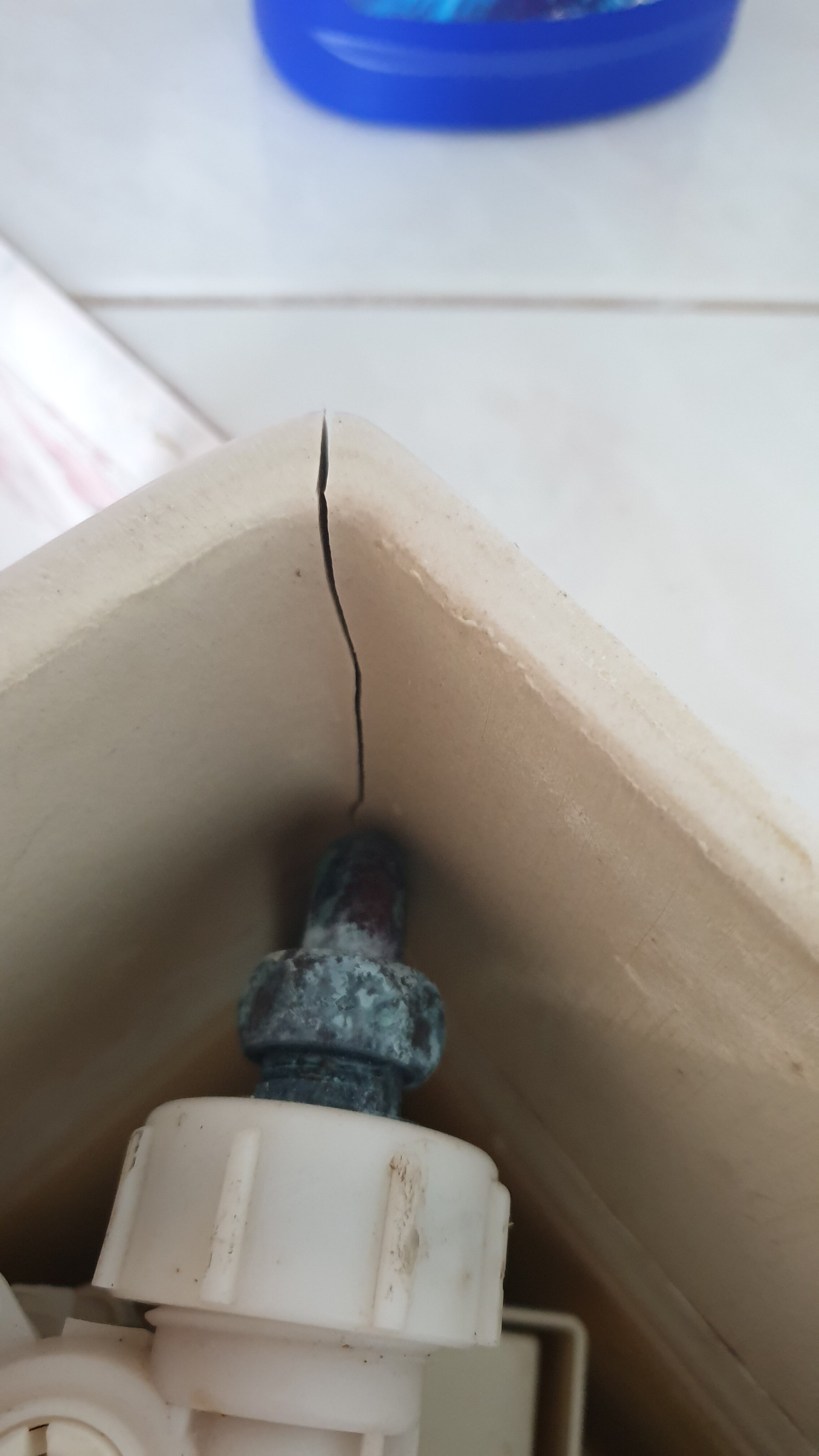

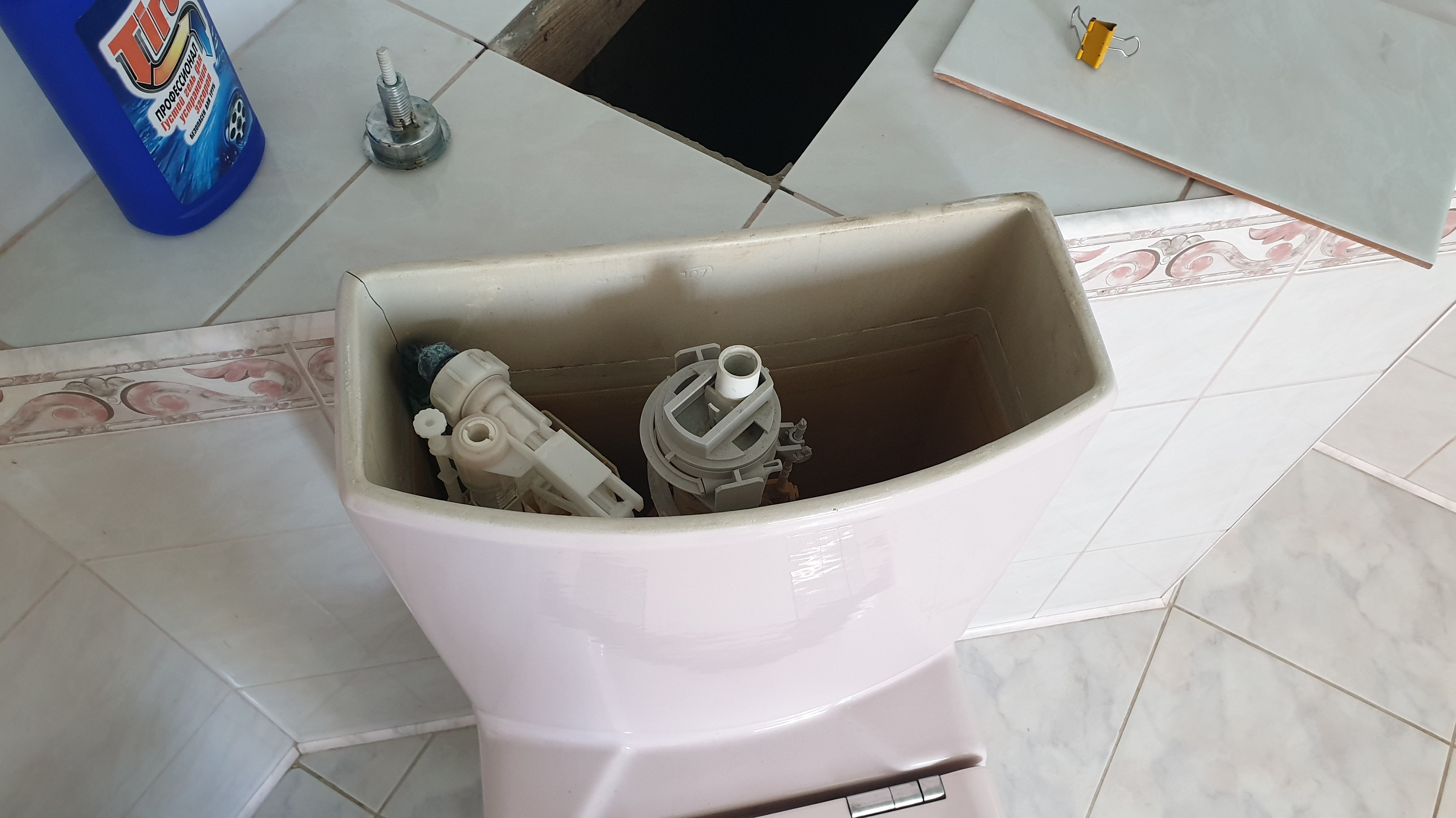

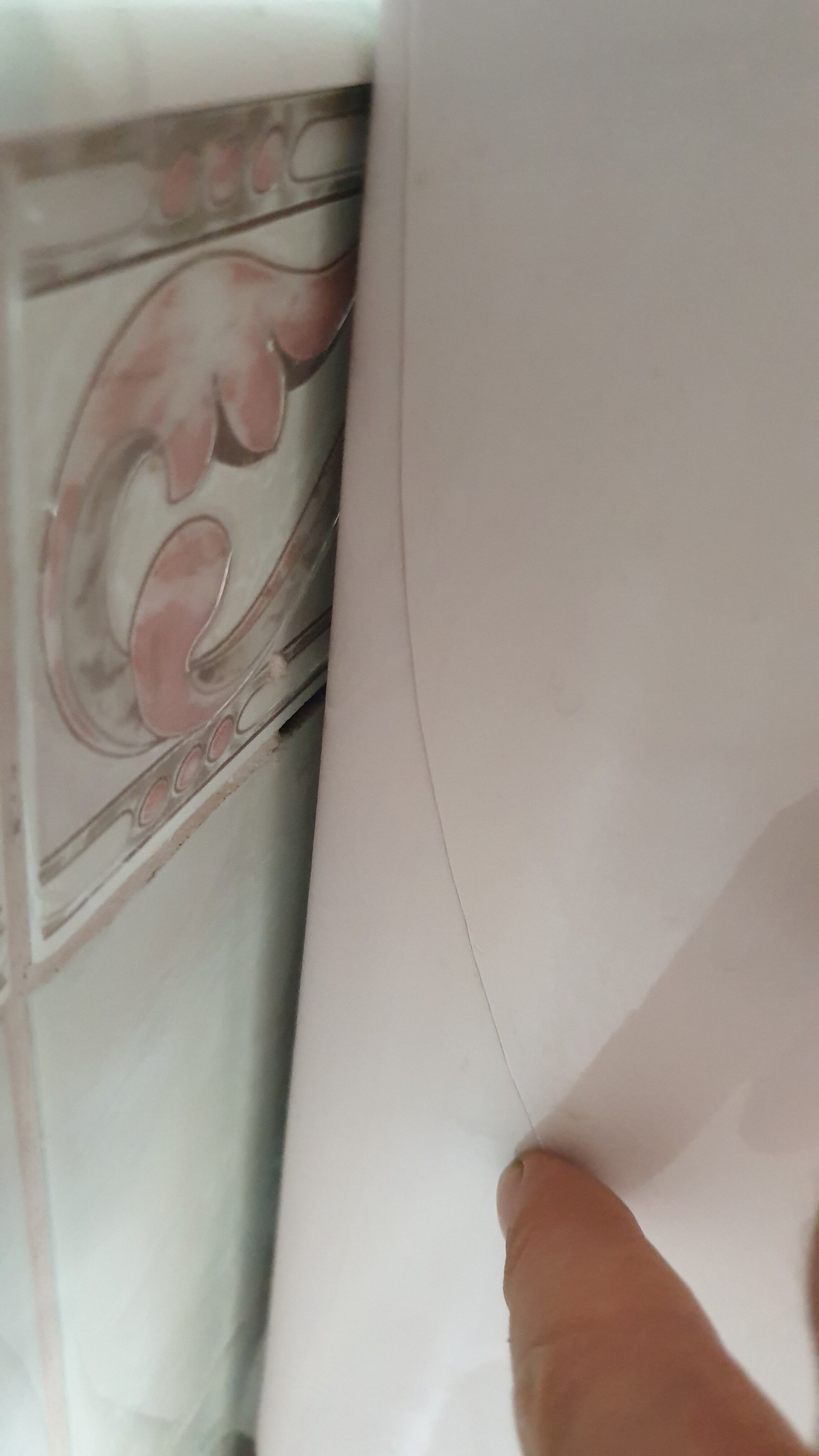

Внезапно, без видимых причин, лопнул бачок унитаза(появилась трещина длиной около 15см).
Возможно ли её заделать?
Менять. Трещина будет увеличиваться.

К сожалению, найти похожий(светло-розового цвета) оказалось весьма непросто...
То есть даже временного решения нет?
Только на свой страх и риск, а главное как это сделать.
Фантазия: засверлить окончание трещины, затем клеить саму трещину.

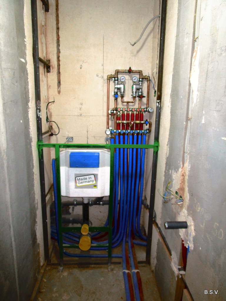

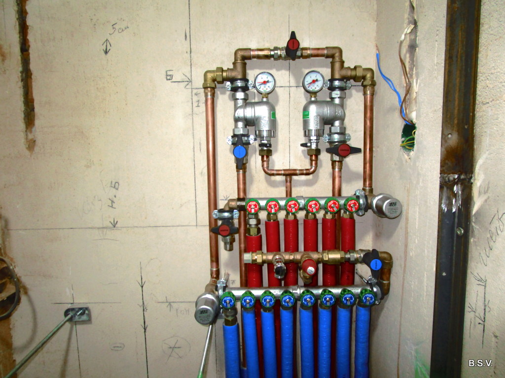

Вы реально представляете, какую сантехнишу Вам придеться делать ?
Вот фото ориентировочной компоновки по Вашим желаниям.
Здесь, для экономии места использовался поворотный фильтр Far, который можно монтировать в вертикальном положении.
Но: связка фильтр, счетчик и обратный клапан, а также редуктор давления, расположены на лестничной клетке.А это немного немало ориентировочно 45 см. наверх от показанного.
Также, судя по одинокому фото, у Вас старенькая квартира типа сталинки, брежневки, с заходом 20 полипропилена.
Что Вы собираетесь "редуктировать" ?
Если будут работать две точки, без особого потери комфорта, то уже будет отлично.

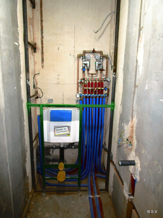

Планирую делать короб шириной метр и глубиной 25-30 см под инсталляцию и разводку.
hhIUFmLot1UHIHAeKDXXL6kukX6DCc
Т.е. редуктор на входе можно не ставить? :)
То есть ориентировочно ШхВхГ 50х140х18 см.
1.В принципе, должно влезть. С проточником может не поместиться.
2. Прежде чем что-то планировать и делать, нужно понимать исходные данные.
Для Вас определяющими являются давление и расход воды.
Поэтому изначальные Ваши инструменты: манометр, ведро и секундомер.
Когда получите результаты, можете строить планы.
Кстати отопительная гребенка Рехау- не для водоснабжения.
Рассматривайте другие варианты.
