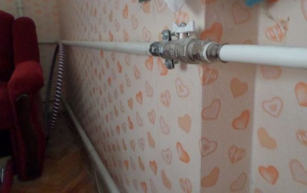

Были заменены батареи в 2к квартире, теперь 2 из 3х плохо греют - верх батареи горячий, низ - холодный. покдлючены через Pixal 20х2

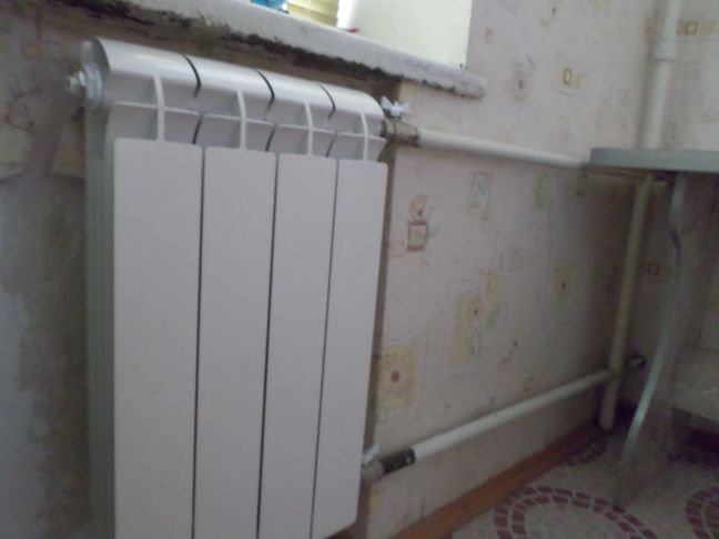

батарея на кухне(миниатюра 1): 4 секции, поключена к стояку №1 - греет хорошо(верх и низ батареи - горячие)

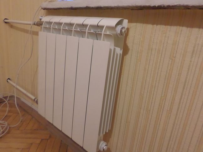

батарея в 1й комнате(миниатюра 2) : 6 секций, поключена к стояку №1 через Pixal - греет плохо (верх батареи горячий, низ - холодный)

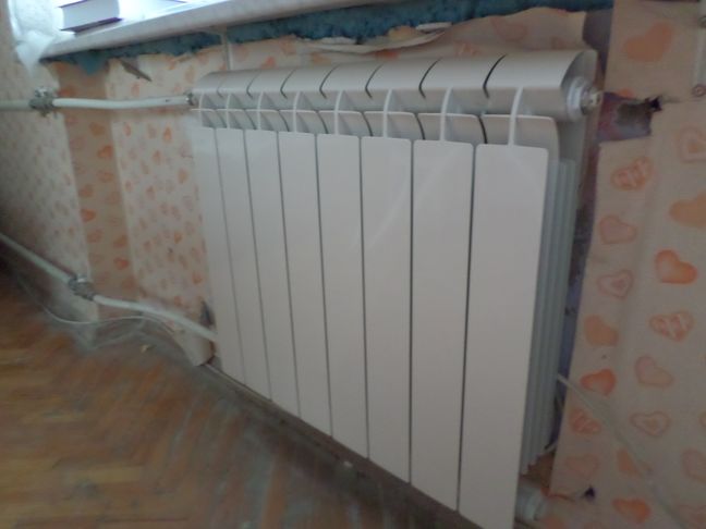

батарея в 2й комнате (миниатюры 3-5): 9 секций, поключена к стояку №2 через Pixal - греет плохо (верх батареи горячий, низ - холодный)
оба стояка имеют байпассы.
история: сначала система была смонтирована на регулировочных кранах, грела плохо, монтажники(добра им и здоровья) почесали репу и посоветовали сменить краны на шаровые. последовал совету. в результате ничего не поменялось.

Повітря спускали?
Может нужно было ставить полнопроходные шаровые краны?

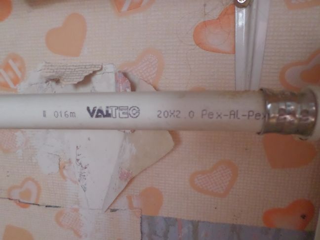

у Вас однотрубная система, которая не терпит практически никаких изменений по диаметрам.
У Вас однозначно диаметр заужен, так, как у стальной трубы внутренний диаметр намного больше, чем проход у 20 Валтековского фитинга.
Если ранее чугуняки работали, восстановите внутренний диаметр, и если никто ничего не начудил выше по стояку и ниже, то будет работать, как и раньше.

Ни добавить, не убавить. Менять Пексал на железяки и будет все хорошо

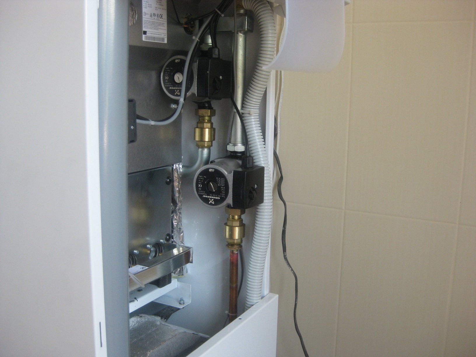

Уважаемые, ситуация курьезная. На новом котле "протерм" стояли пластмассовые колпачки для защиты резьбы на подаче и обратке. На обратке под колпачком еще стояла резинка. Только я снял этот колпачек, резинку засосало внутрь, я и глазом не успел моргнуть. Как теперь её достать, и куда её могло затянуть? В теплообменник?
Попробуйте набрать воздух полной грудью и резко выдуть через подачу эту резинку. ))))))))))
Через подачу не дуется, может там клапан какой стоит?
Если "кло-м, то нет там клапана. И далеко резинка не улетела.
Протерм КЛЗ. Улетела видимо далеко. Труба обратки имеет изгиб вверх, до этого изгиба резинки нет. Может попробовать водой? На подаче кран закрыть, и воду подать.

На обратку полнопроходной кран, в подачу компрессор.
Закрываете полнопроходной на обратке, компрессором накачиваете 8 Бар.
Находясь в стороне!!! резко открываете кран.

Да, плохо, там насос (на фото вверхний) и клапан стоит. Попробуйте снять насос и продуть.
Хорошо бы глянуть вот такой камерой.

А там нет клапана? Я пытался в подачу дуть, бесполезно.

Куда она вообще могла попасть? В теплообменник? А где стоит клапан?
