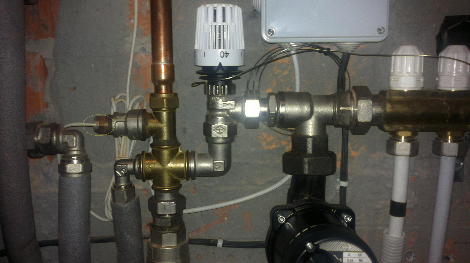

Установлен блок управления для системы отопления пола xnet
типа «Стандарт» ((ссылка устарела))
Вот фото: 111.thumb.jpg.35ace99f78bb4b85b931f4006d0cba54.jpg
Со стоканчиками, вверх красный колпачек и стаканчик начинает крутится.
А вехними, беленькими пимпочками перекрываете ветки когда хотите.

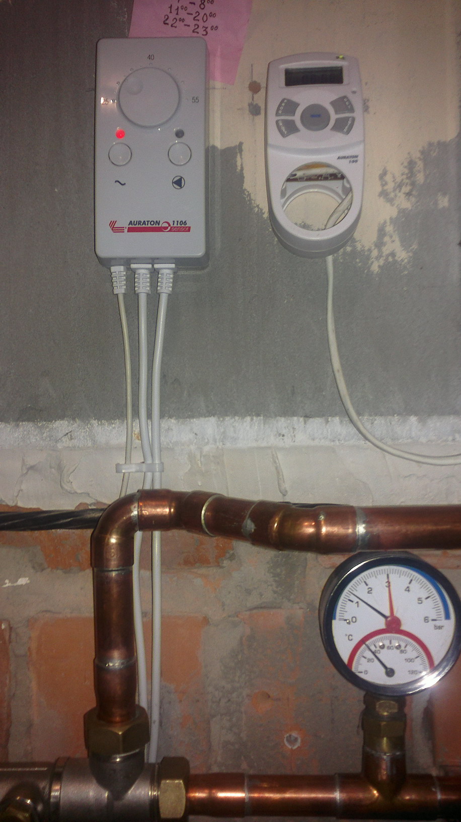

При работе теплого пола насос не выключаестя. Вот так всю зиму и работает. А температуру полов Вы задаете термоголовкой.
Эти релюхи, в этом случае, больше аварийные. Обычно на них выставляют 55-60 градусов.
У меня насос смес-узла включается при нагреве теплоносителя в коллекторе подачи до 32-34град., гистерезис термостата 5град., датчик(обведён жёлтым эллипсом) установлен так, что всё равно, кто его(теплоноситель) нагрел-камин или эл.котёл. Что не правильно?

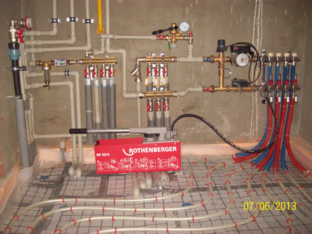

Вот так как на Вашей картинке я выставить могу. Но, допустим, мне нужно срочно прогреть один контур (комнату). Как я себе представлял, я закрываю все остальные контуры и на всю катушку включаю тот единственный и необходимый. Но не тут то было, датчик расходометра максимум стоит в среднем положении. Фактически так же, как и при всех открытых контурах.
такого не получится....гидравлика не позволит
Как добиться одинаковых показателей? Вчера установщитки крутили/вертели вентили на протяжении часа, но так ничего и не получилось. Получается показатель на самом длинном контуре не опускается ниже середины, чуть покороче контур опускается где то на 2/3, два остальных контура опускаются до конца. В чем может быть причина?

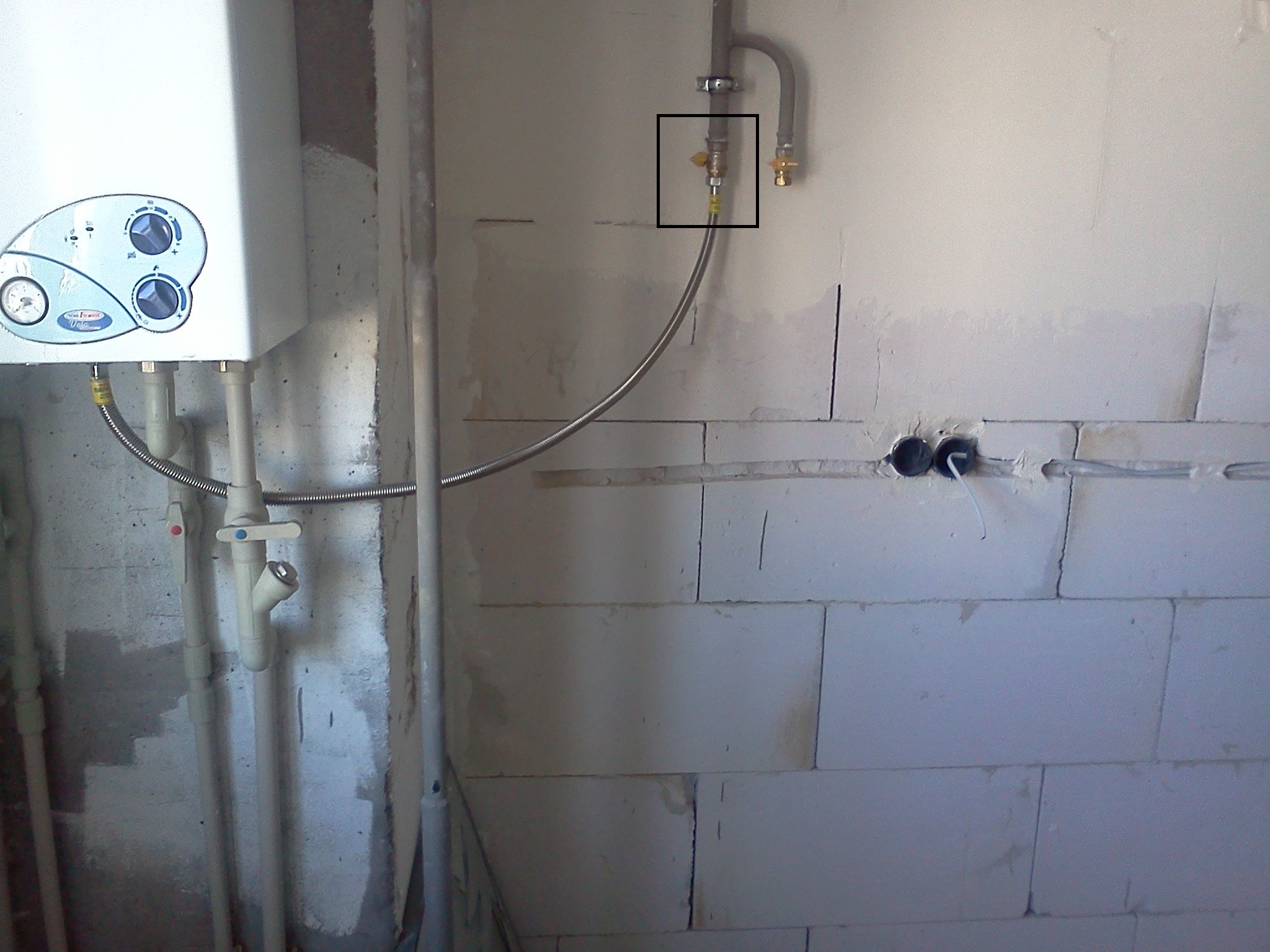

Подскажите пож-та, можно ли на отводе газ трубы после счетчика сначала поставить фильтр, а после него кран ?
Перед счетчиком кран тоже есть.
Благодарю !
У вас уже стоит котел, следовательно подписывали бумагу газовщиков о разделении ответственности - до крана и кран - их ответственность, все что после - ваше. Фильтр ставится после крана и перед потребителем. Влезете до крана - могут опечатать с вытекающими последствиями.
Да и смысл? Даже для замены фильтр элемента кран закрыл, элемент поменял, кран открыл. Не отключая других потребителей ....
А кто такой смышленый косой фильтр вам устанавливал?
Котел еще не запущен, лицевой счет в горгазе не открыт, пока только пломбу на счетчик поставили.
Фильтр ставится после крана и перед потребителем....
Др. потребители не проблема, не так уж и много времени надо, чтобы почистить сеточку фильтра.
По хорошему фильтр перед счетчиком бы поставить, тогда и вопрос отпадет, но кажется мне, что горгаз скажет переделывать проект или вообще не разрешат.
Если ставить фильтр после крана, надо еще бочонок ставить, хотелось бы минимум соединений, всё таки газ.
Застройщик.
Тогда шланг надо гайка-ниппель на концах...
Видимо так и сделаю :)
А фильтр стоит не правильно ....
После застройщика много чего не правильного осталось :)
