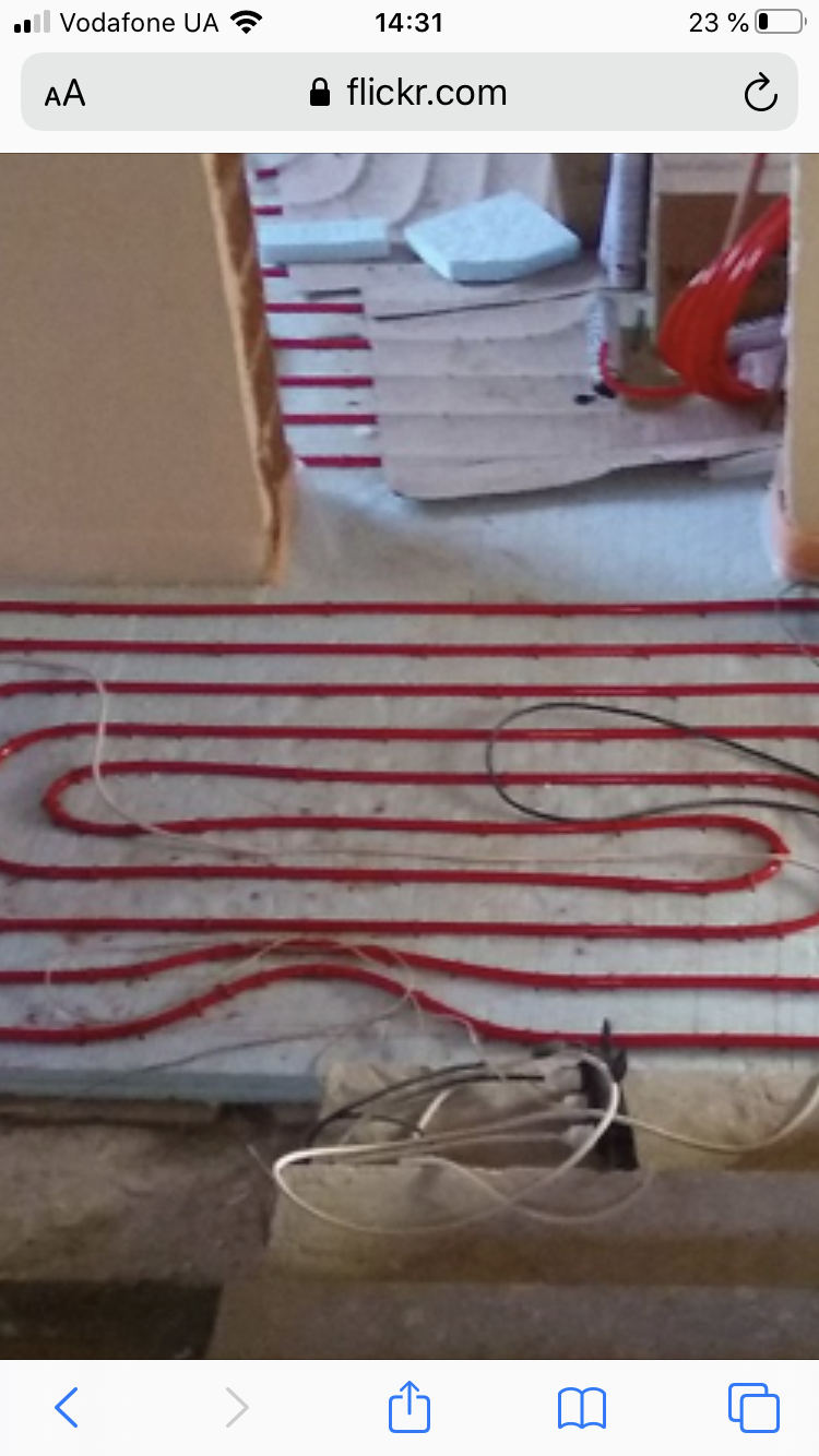

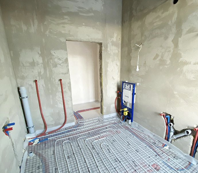

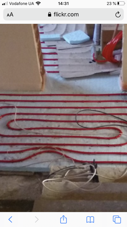

Скажите, как лучше тёплый пол, в дверных проемах делать.
Видел два варианта.
1. Дверной проем 20 на 90см без труб, голый утеплитель. Только трасса в утеплителе проходит через порог.
2. В проемы заходят контура.
Как лучше/правильно ? Не будет ли в первом варианте этот кусок холодный , в сравнении с тем, что рядом.
И второй вопрос, полы утеплены пенополиуретаном, присутствует неровность, где-то выше где-то ниже, лунная поверхность, этот перепад высот не создаст проблем для работы ТП? Где-то читал что перепад основания не более 1/2 диаметра трубы. Это 8,5мм. У меня же перепадЫ явно больше на некоторых участках имеются, и 15, где-то и 20мм думаю может быть.
Не читайте глупых советов. Все будет работать. Открою даже тайну- иногда гребенка ТП стоит на 1-м этаже, а контуры на втором. И все работает.
Главное отбейте ноль чистовогой стяжки и смотрите, что бы слой стяжки был НАД трубой не менее 3,5см.
