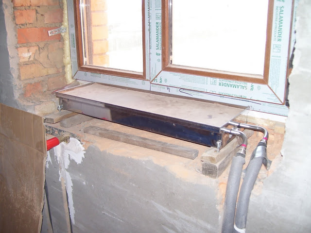

500 за "ящики", вот воистину "о вкусах не спорят":D
ну...здесь хоть что-то есть, над чем действительно нужно поработать чтобы обосновать цену, не то что в укро-польском ...овне , которое монтируется в пол и продается по 300-600 евро за штуку... Притом нифига греть не умеет.
Шо монтулить такие конвектора, шо ТП накрутить.....
изучи таблицы мощности, удивишься...... Эти 2 друга выдают 1400 Вт в режиме 80/60... В спальне паркет...о ТП и речи не идет.
ЗЫ Это практически обыкновенные радиаторы в особом исполнении, или если проще- 33 тип положенный задней стенкой на крепления
Добавлено через 7 минут
а заказчика нужно уберегать от нефеншуйных трат.
это да , вместо "ящиков" заказчик хотел дорогие решетки в полу и готов был терпеть недогрев главной спальни в морозы:D Уберег, слава Богу.
Ну, я такие вряд ли буду сам предлагать.. Мне просто эстетично не нравятся.... Паркет - не проблема, если стенами добавить можно.
мне само решение тоже не сильно нравилось, я хотел ставить 2 нормальных радиатора по бокам, но заказчик сам принял решение по покупке и по высоте установки, ему нравится.
стоимость решения на фото (2 конвектора с креплениями) около 500 евро в розницу , если медные-1000 евро..
У меня под окнами ниши будут глубиной 120 мм. Эти конвекторы будут там не сильно гармоничны :oops:
Да и цена даже дороже Темпо :)

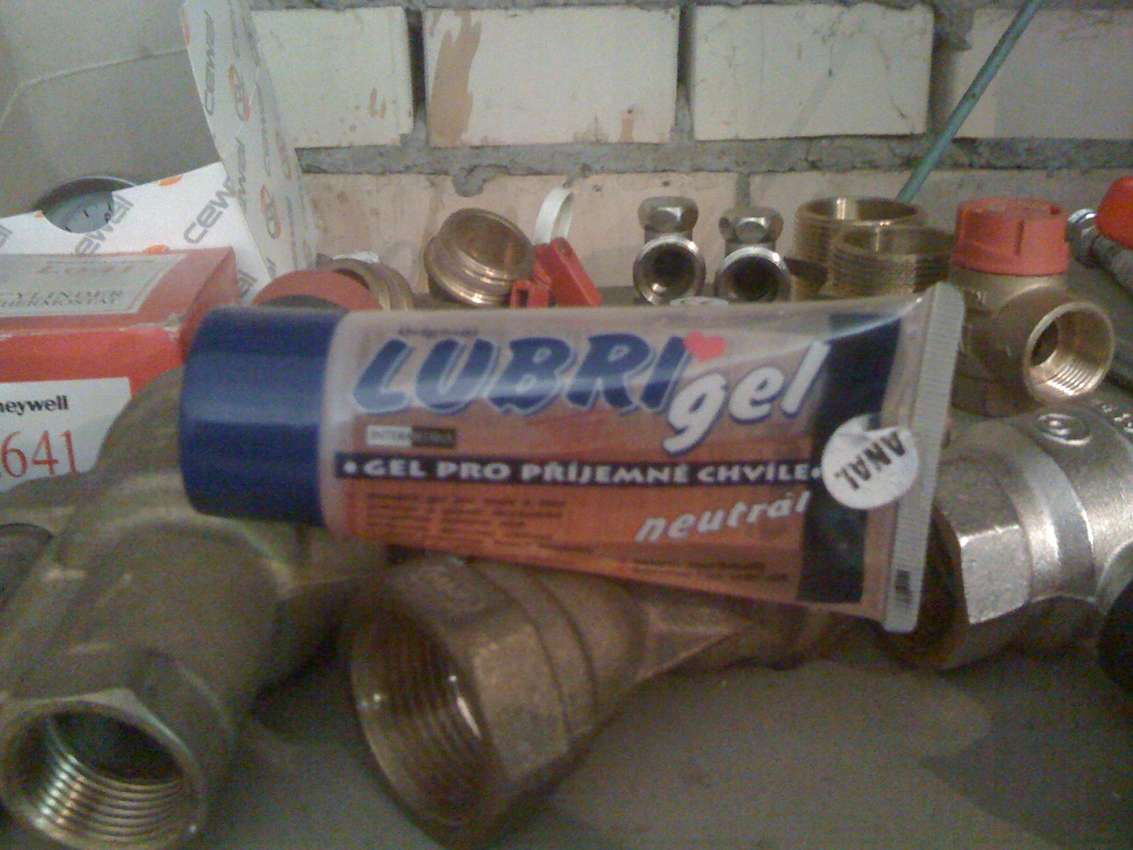

Чи потрібно змащувати стики каналізаційних труб при замонолічуванні їх в стяжку? Якщо так то чим?
Замотай скотчем.
Я использую только это.
А че именно этот вазелин? А другие (Рехау, Гебо, Валсир и пр.) плохие?
Если у меня под рукой нет, то и Фейри идет на ура.
Они не плохие - они одинаковы. Со временем застывают, дополнительно герметизируя стыки, даже разобрать бывает тяжело.
Ну с фейри и мылом оно конечно креативней...
Можно и просто "поплевать".
Этот, потому что трубу кладу Остендорф, а там обычно и продают Остендорф.
Ничем не лучше и не хуже Рехау и остальных.
Валсир не беру, "сопли" слишком жидкие.
Поплевать... Мелко берешь, Серега вон какой-то анально-вагинальный гель использует.. со вкусом толи клубники, толи целого немецкого сантехника....
Ну да, очень удобно. Входит и выходит в любые морозы.
Все больше познаю мир. А я думал просто смывается внутри первым сливом воды, ведь эти вазелины на водной основе, хорошо отмываются от рук.
