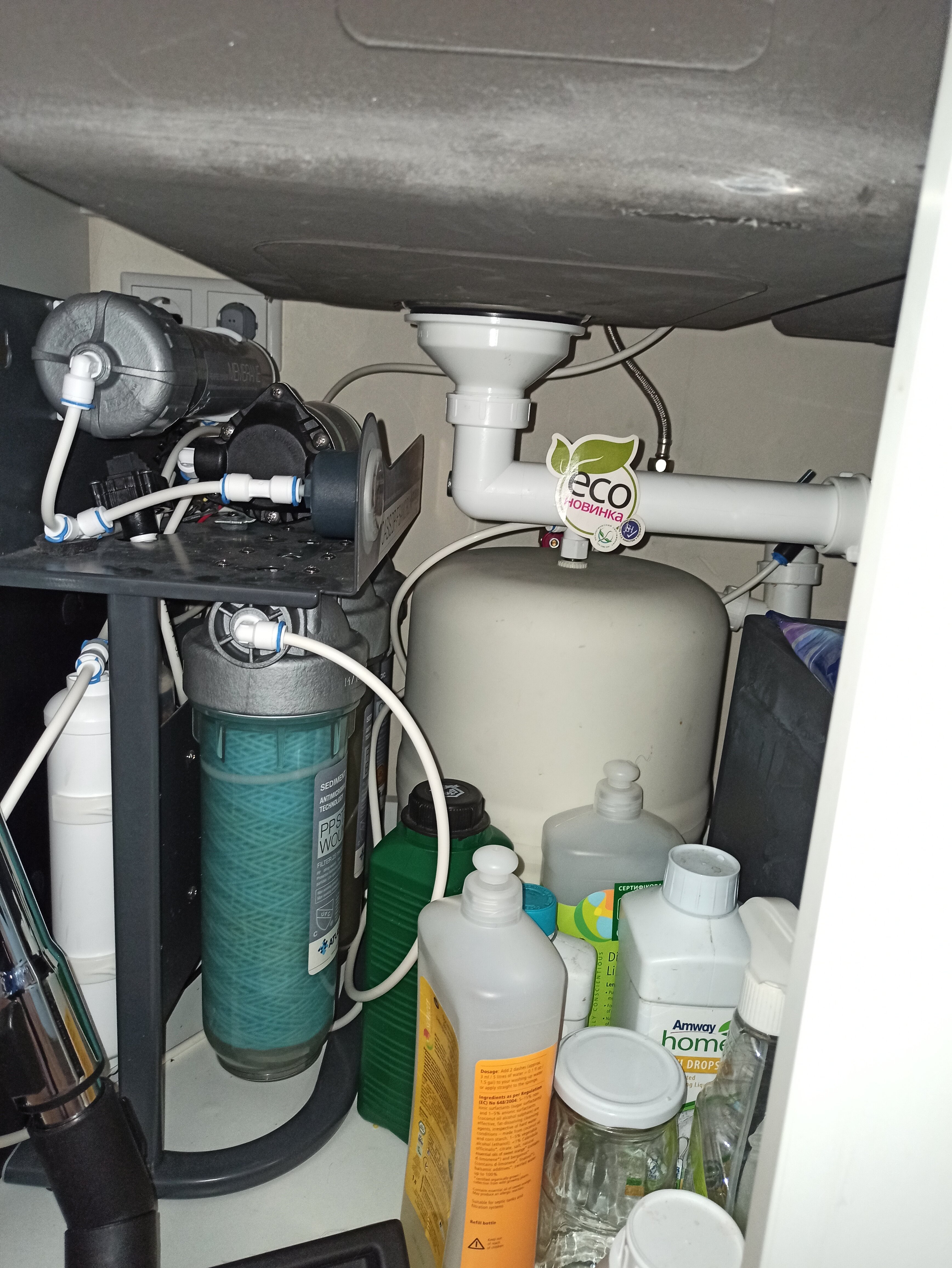

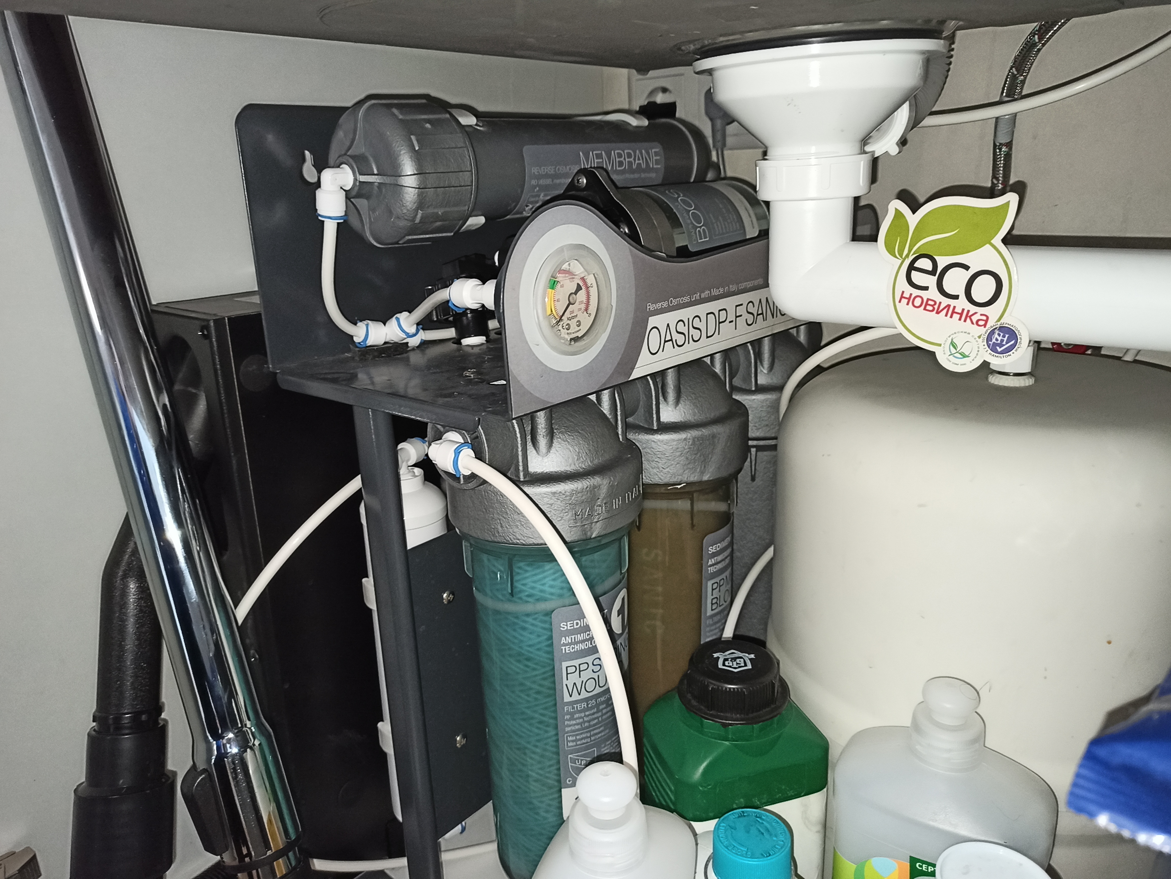

Можно фото вашего осмоса? И откуда вода в дом заходит - со скважины или городского водопровода? Если из города, то какое обычно давление на входе?
Добавлено через 7 минут
Просто я считаю что проблема не в баке, а в низкой производительности мембраны ОО. Хотя это не проблема, это исходные данные.
После первого увлажнителя в 5-6 литров ваш бак уже будет пустой, и потом вы цедите остальные литры по сути в прямотоке. Но это просто догадка, мне нужно чуть больше информации о том, что у вас под мойкой сейчас стоит.
вода из городского водопровода, система настроена на 3 атм, в осмосе свой насос, все характеристики системы тут:
www.atlasfiltri.com/sites/default/files/prodotti/resources/OASIS_DP-F_3.pdf
Но вы меня не слышите третий день. при полном баке у меня набирается тоже медленно. когда бак заканчивается, набирается конечно, еще намного медленнее. но этот вопрос (производительность мембраны) меня не волнует - это решается просто увеличением объема бака. Я так и планировал сделать. Но пока не купил - хочу выяснить, можно ли увеличить и скорость набирания из бака в внешнюю емкость.
