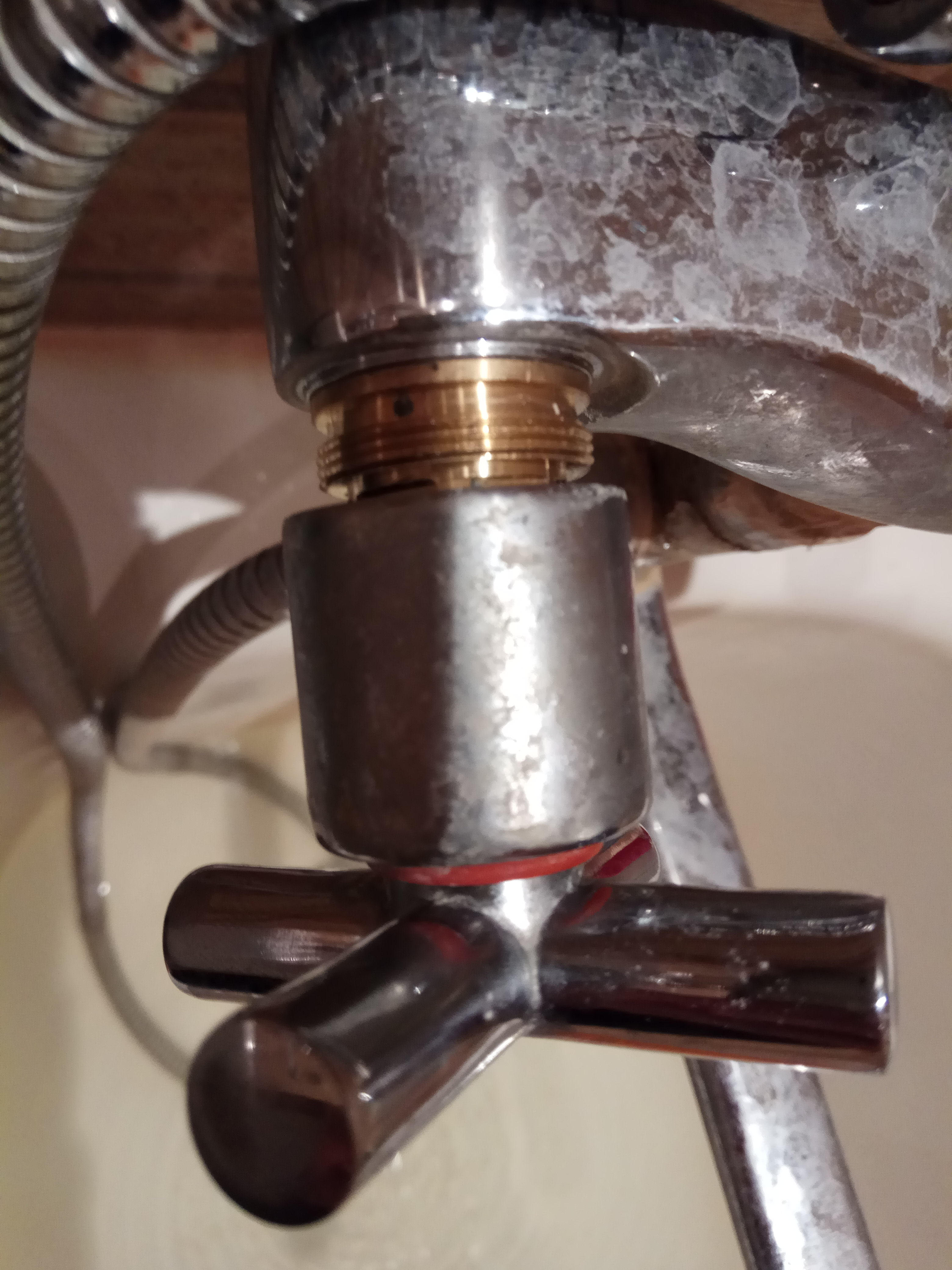

Не смог снять вторую ручку потягиванием на себя - скорее смеситель бы вырвал. :shock:

На ванном смесителе юбка достаточно ушла вперёд и можно будет открутить буксу без ущерба:
Сейчас главное - снять крест с буксы и вынуть обломок из креста.

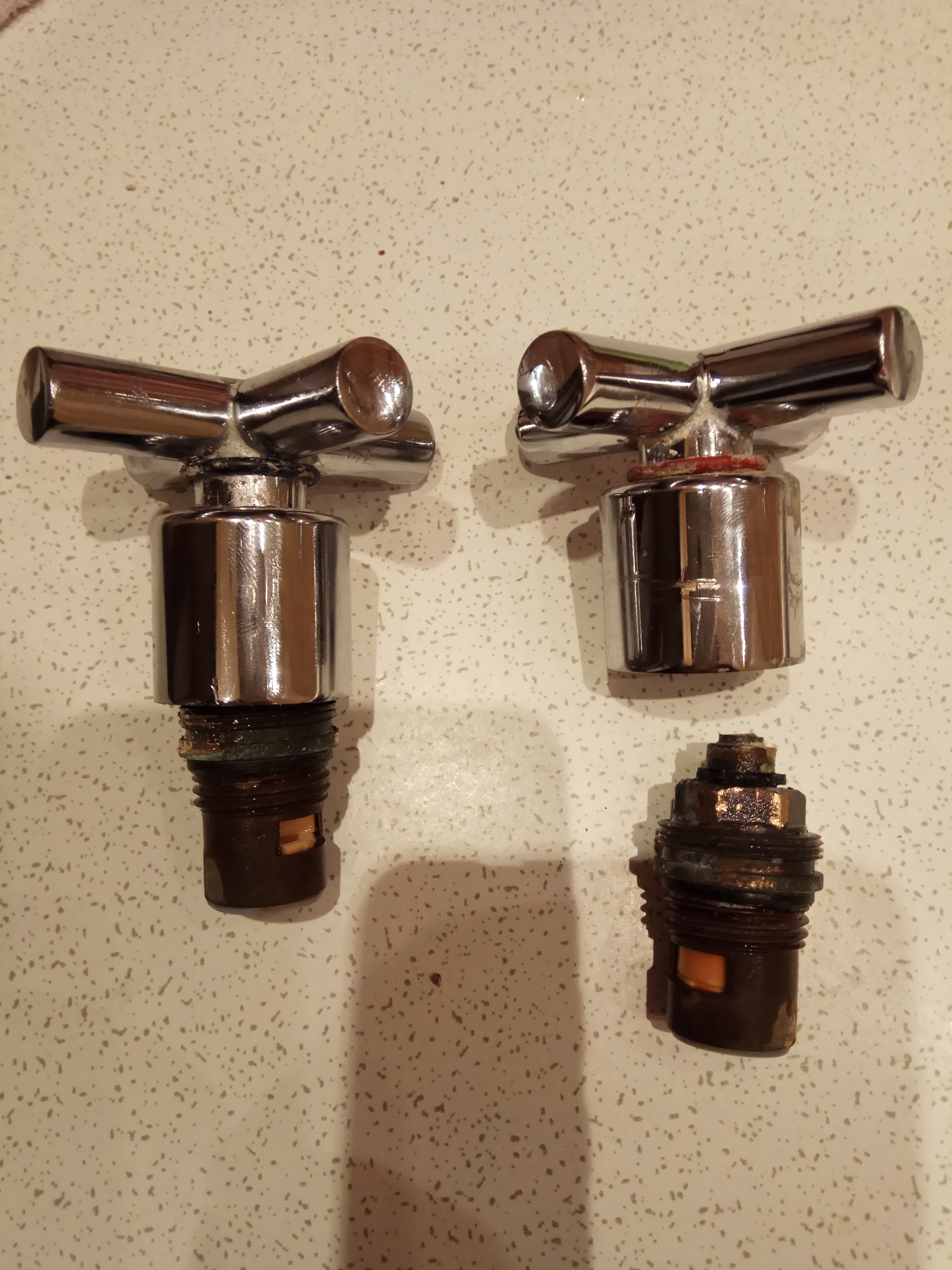

Смесители подобного рода имеет седло, куда прилегает букса.
Со временем, вода выедает в седле канавку и кран начинает капать.
Поэтому Павел naupv, и сказал Вам покупать вентильные буксы.
Они более плотно, за счет более мягкой резины, нивелируют эту канавку.
Если она большая, можно еще попробовать шлифонуть седло.
