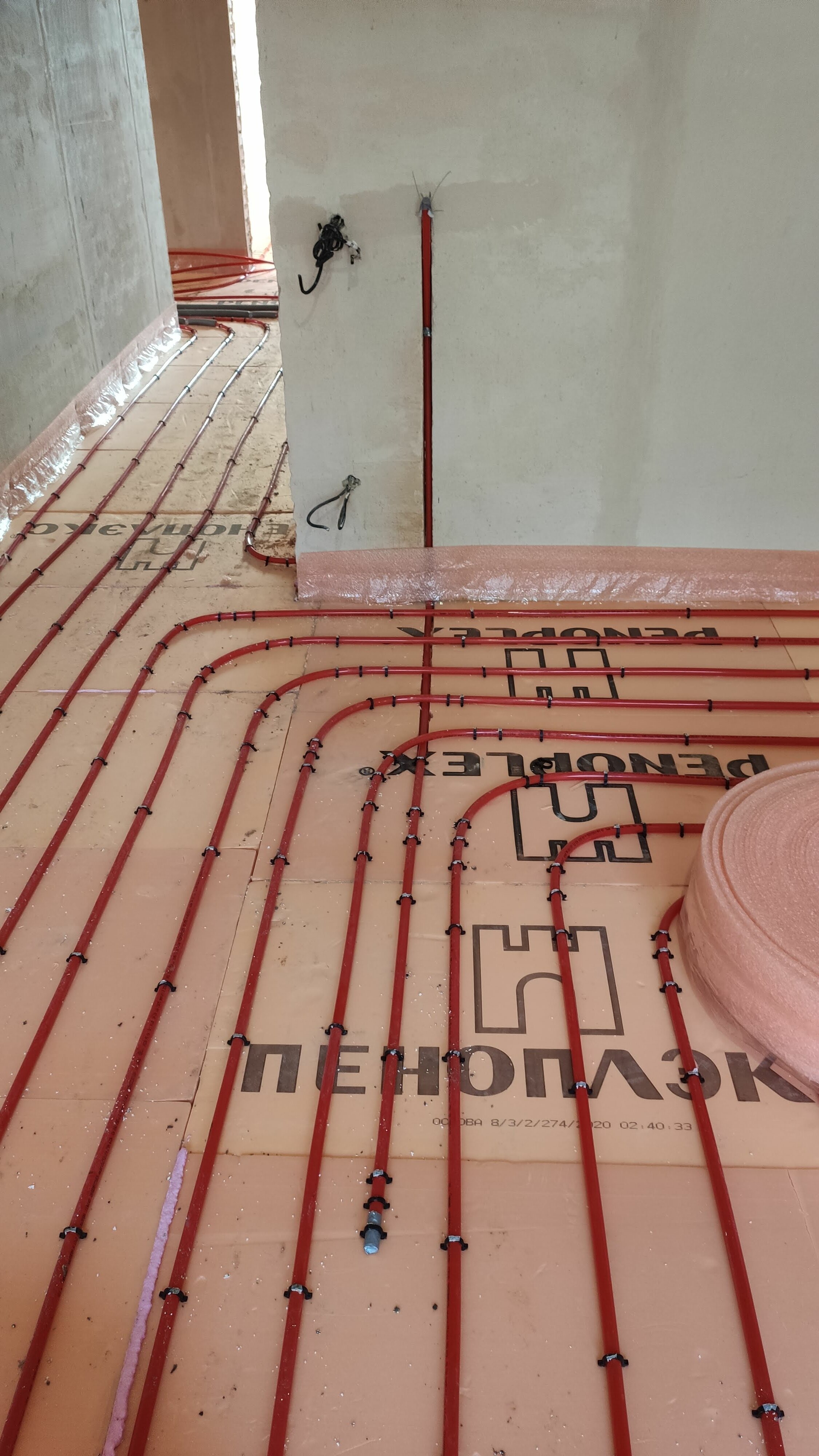

Подскажите пожалуйста, планирую теплый пол, пирог следующий:
- черновая плита 120 мм
- ЭППС 100 мм
- Стяжка - 80 мм
- Плитка 10-15 мм
Демпферная лента, должна быть после ЭППС, то есть от стяжки до плитки? Или же от ЭППС до плитки, то есть все 200 мм?
Поспешил, и купил демпферную ленту котар, 150 мм...
В перечне нету еще одного крайне важного слоя - пленки под или над ЭППС. Обязательно, желательно в два слоя. Под черновой плитой так же не помешает постелить еще одну пленку.
Демпферной лентой нужно как минимум перекрыть верхнюю стяжку.
Бред - нельзя между слоями пленки что-то прятать. В идеале нужно завязывать гидроизоляцию пола с гидроизоляцией фундамента. т.е. в случае полов по грунту -сверху чернового пола, который обычно вровень м фундаментом и отсекающий изоляцией между фундаментом и стенами .

Смысл в том что пленка под плитой никогда не будет пароизоляцией полноценно, она лишь ограничит поступление влаги в плиту. К тому же чисто технологически заливка плиты на пленку, или на мембрану куда более лучший вариант чем просто так по грунту. Это дополнительная защита арматуры плиты от корозии.
Во вторых, пароизоляция пола должна быть в обязательном порядке, ЭППС не является пароизоляцией полноценно, поскольку имеет щели. Поэтому ее нужно постелить либо под ЭППС либо над.
Что с что без пароизоляцией под плитой, бетон вниз сохнуть никогда не будет, поскольку там всегда будет более влажная среда чем сам бетон. Вверх сохнуть он не сможет при правильной пароизоляции. Через какое то время (годы) бетон выйдет на равновесную влажность в которой останется так всегда, и будет жить там во веки веков пока трактор не разрушит его.
Итог - отсутсвие пленки снизу всеравно не позволит бетону высыхать вниз, поскольку там влажность всегда больше, зато позволит залить плиту более качественно, позволит чучуть снизить равновесную влагу бетона в долгосрочной перспективе, и что пожалуй наиболее важное - это бонус к защите арматуры от коррозии. Без пароизоляции под плитой защитный слой арматуры должен быть около 7 см, а с пароизоляцией - около 3см по памяти.

А зачем нужна полноценная пароизоляция?
чтобы вопрос был не просто троллингом и стебом, напишу свою реализацию. у меня черновая плита пола - 200 мм хорошего бетона, залита на пленку, но понятно, что она дырявилась частично при заливке и укладке арматуры.
далее должна была быть паро-гидроизоляция плиты 2 слоями рубероида, от которой отказался после обсуждения на форуме.
затем два слоя эппс, грибки (без запенивания стыков). затем пленка и трубы ТП, крепленные скобами (пленка с разметкой) - пожелание сантехника. Затем стяжка бетоном 70 мм, плитка.

При таком пироге, а именно 27см бетона + пленка + эппс оно уже будет практически полноценной пароизоляцией само по себе.
А зацем она нужна в принципе - ответ на этот вопрос можно легко получить пожив на первом этаже практически любой квартиры старого жилого фонда, или же в любом стареньком домике с "простыми" полами. В двух словах - через годы влага насыщает все конструкции перекрытия снизу, как результат - стабильный запах "сырости" и иногда плесени который оттуда уже никогда не уйдет.
