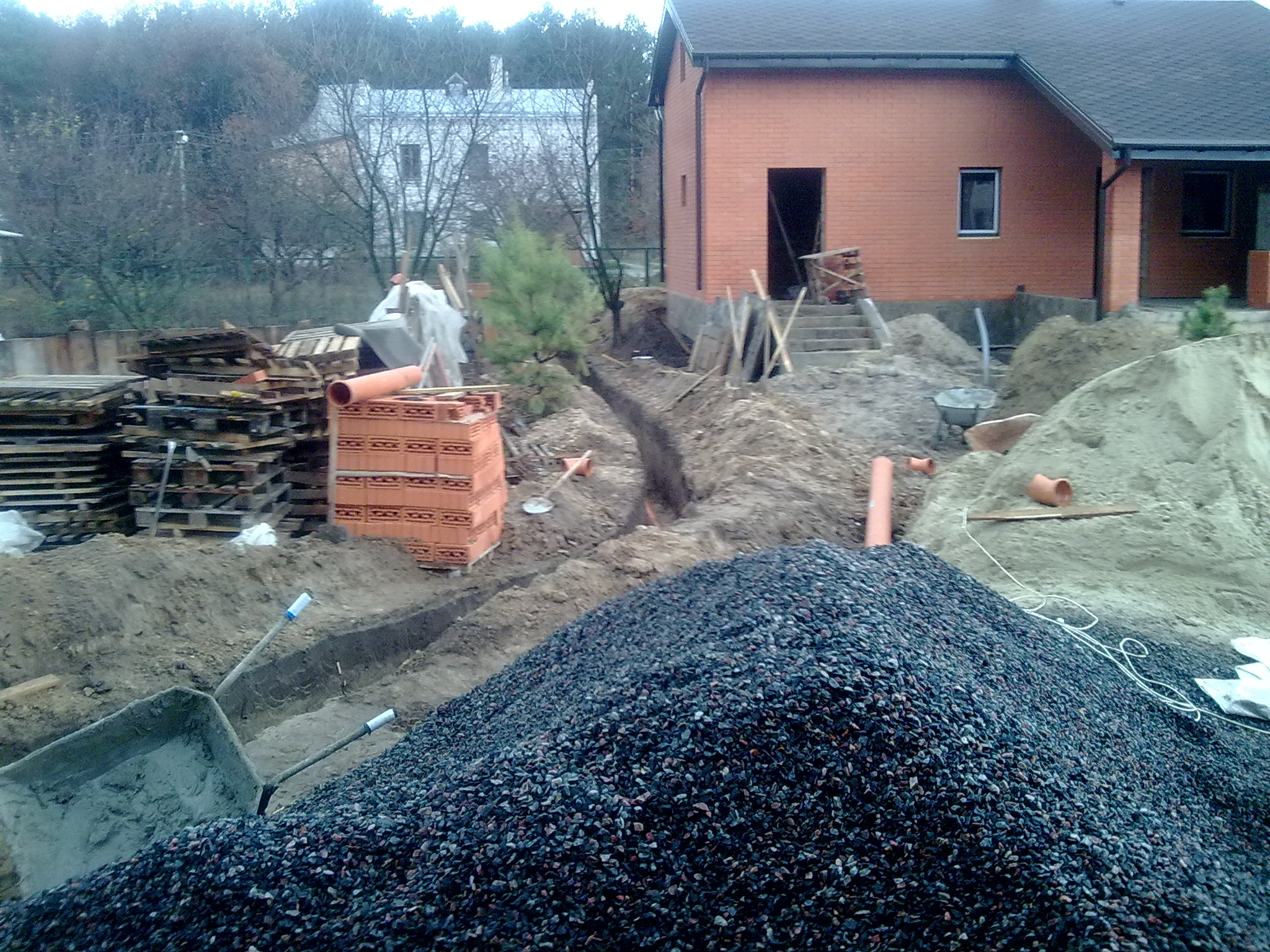

А котел, это Нещеров 2009 год. На фото траншея под теплотрассу к этому котлу.
В данном варианте обвязки котла группа безопасности лишняя. На фото виден открытый расширительный бак, а из бака есть перелив.

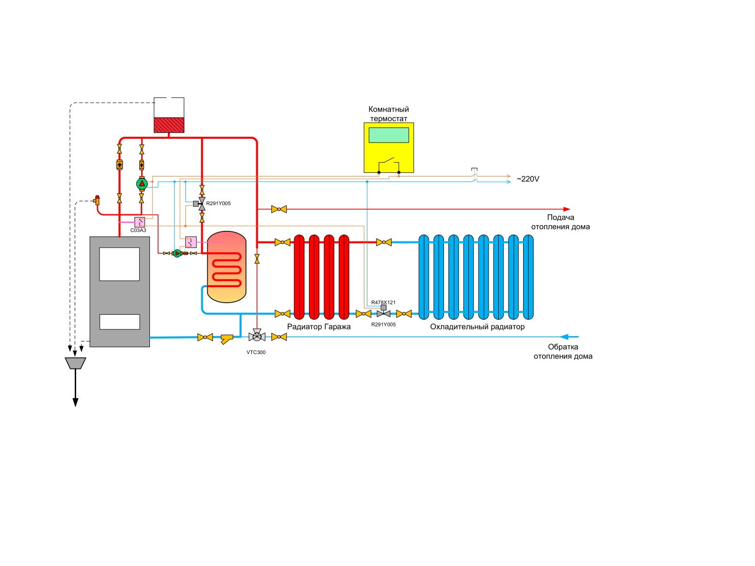

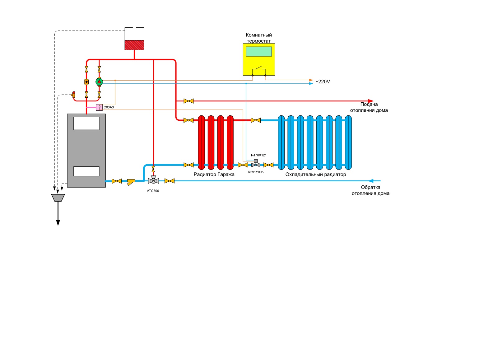

Для защиты котла от перегрева вам нада строить совсем другую схему а эту схему не трогать.

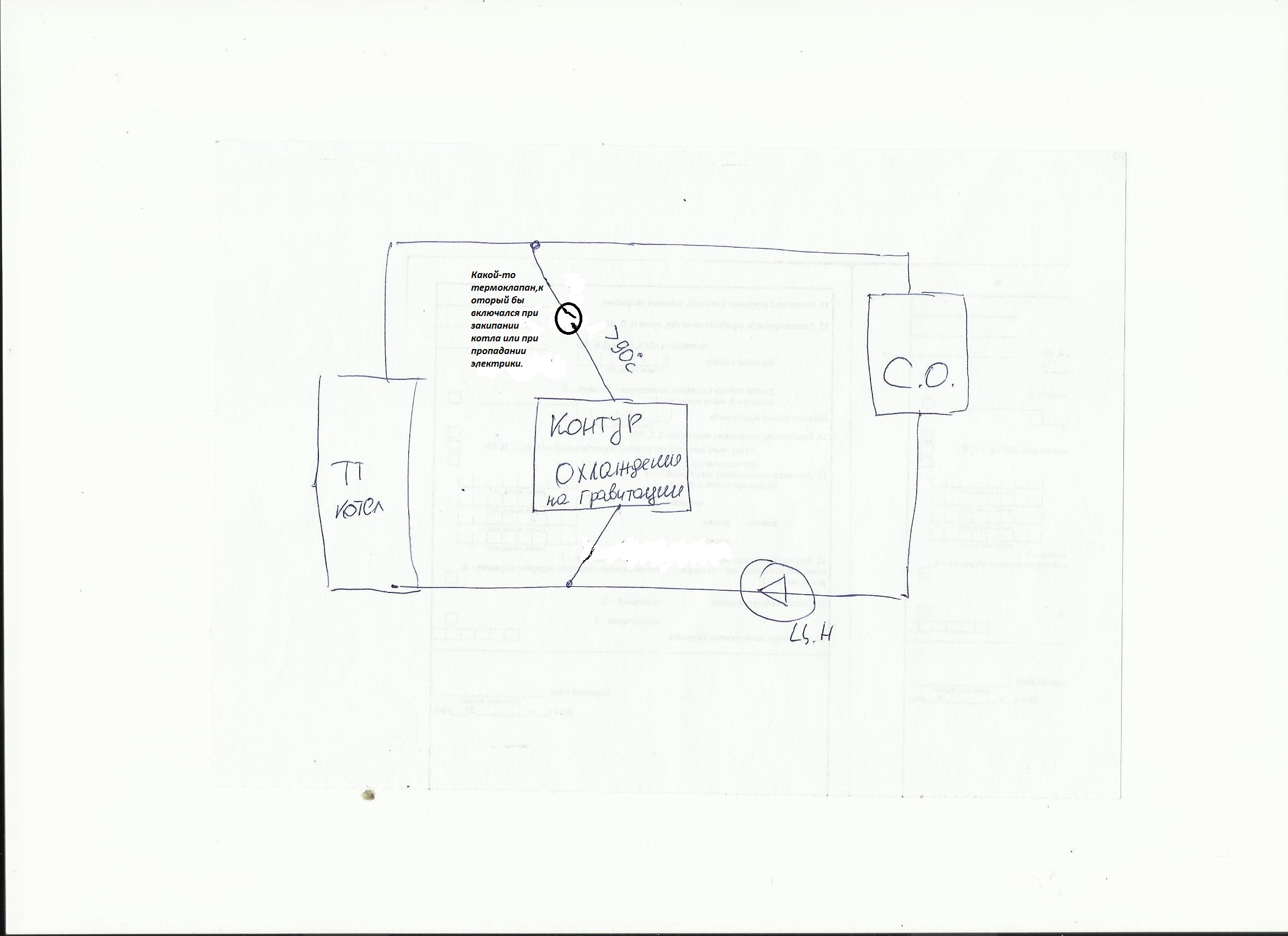

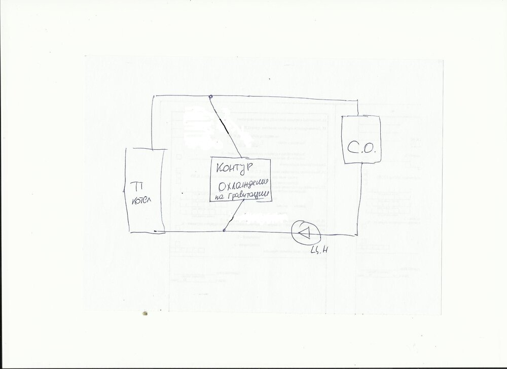

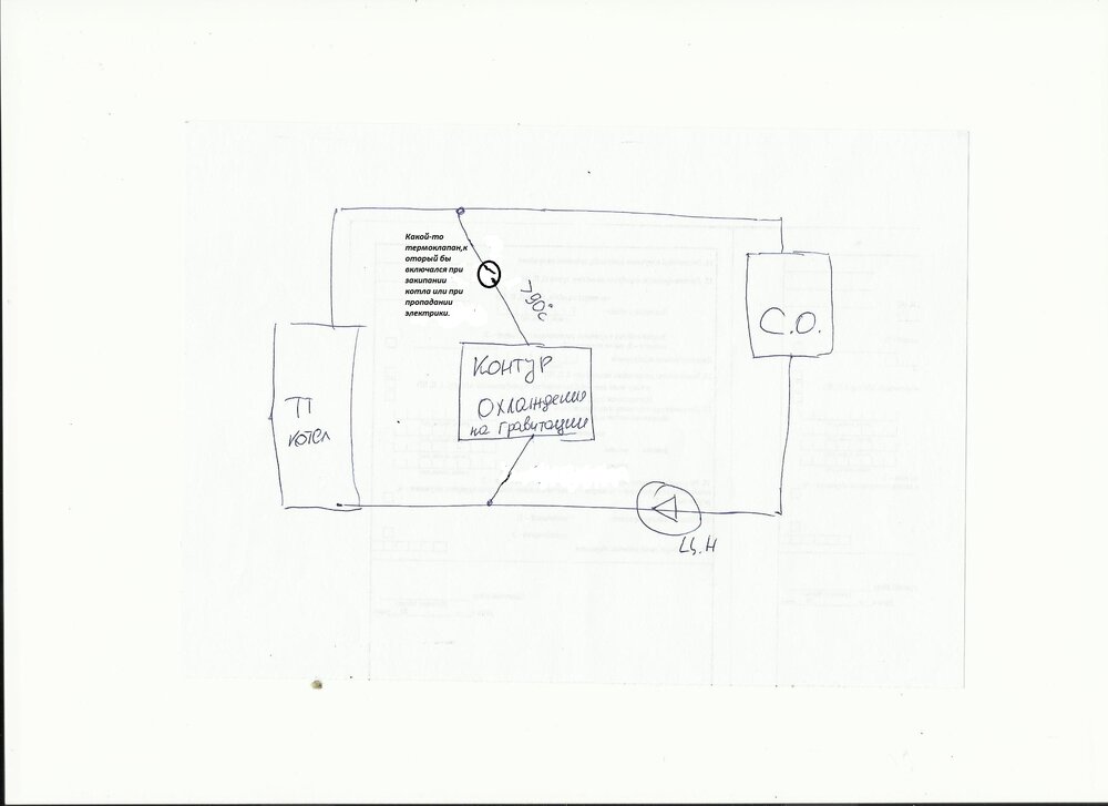

Как просто реализовать этот клапан, который бы открывался бы при перегреве котла и позволял бы теплоносителю по гравитационке течь через контур охлаждения? Я не теплотехник, но хотелось бы знать (хотя бы теоритически).
По поводу
Такую защиту можна построить на зонном клапане,на термоелектрической головке нормально открытой R478X121
и накладной или погружной датчик температуры.
я понял. Но может есть что-то попроще и независимо от электричества?
По поводу я понял. Но может есть что-то попроще и независимо от электричества?
Прежде чем вам что то советовать по вашему вопросу опишите вашу систему отопления и конечно же как вы хотите построить этот охладитель в случае перегрева котла.
Система отопления 2-х трубная (1-й и 2-й этаж). Открытого типа (Серж_31 посоветовал). Медные трубы не потяну, будем делать из ППР-FiberGlas. А в качестве охладителя(пришла мысля после "начитался инета") - просто сделаю аварийный контур из пары чугунных батарей, который будет постоянно подключен по гравитационке к СО и разместится в гараже (гараж ведь тоже надо отапливать).
Тоисть этот "аварийный контур" будет постоянно холодным и только тогда будет прогреваться если будет перегрев котла,я вас правильно понял?
Наоборот, он будет постоянно подключенным и при пропадании света только в нем сохранится естейственная (гравит) циркуляция.
Тогда вопрос,а что будет отключать или включать клапан для охлаждения?
Не будет никаких клапанов. Этот контур будет постоянно открытым, и он одновременно будет выпонять отопительную функцию (отапливать гараж) и аварийную функцию (отапливать гараж и остуживать котел при отсутствии электрики).
Алгоритм такой. Например, утром зарядил котел и пошел на работу. Пропал свет. Тянет ИБП с АКБ (желательно часов 5-6-7). Потом остатки топлива, если они еще не сгорели за эти 5-6-7 часов, догорают и греют\остывают через аварийный контур на гравитационке. Вечером пришел домой, запустил бензогенератор, подключил к нему ИБП с АКБ и насосную станцию. И снова топлю. Заодно и АКБ заряжается. На следующий день, если нет света, загружаю топлива чуть меньше, бензогенератор глушу, ИБП с АКБ и насосную станцию подключаю уже в сеть (на тот случай, если появится электрика).
З.Ы. А ведь и бойлер-косвенник тоже можно запитать по гравитационке, если поставить его не на пол, а навесить на стене, чтобы он для гравитации был выше центра котла?
Не будет этот радиатор в гараже охлаждать котёл если пойдёт повышение температуры,потому что он уже будет прогрет и тем более если отключится циркуляционный насос в виду отсутствия электрики вся избыточная мощность теплоносителя пойдёт на этот прогретый радиатор,но это лучше чем ничего,хоть какаето будет циркуляция.
С ИБП естественно надёжность увеличивается.
Естественно если косвенник подключить на гравитационке то он будет снимать тепло,но обратно это дело нада автоматизировать чтобы сработала защита без электричества да и много косвенник не заберёт так как тоже прогрет.
Но что будет если циркуляционник выйдет из строя?
Тогда ставить НО клапан который будет закрытый постоянно и открываться при обесточивании или превышении некоторого параметра ...
Всё правильно,об этом я писал выше.
А выглядит это так.:)
И так можно:)
