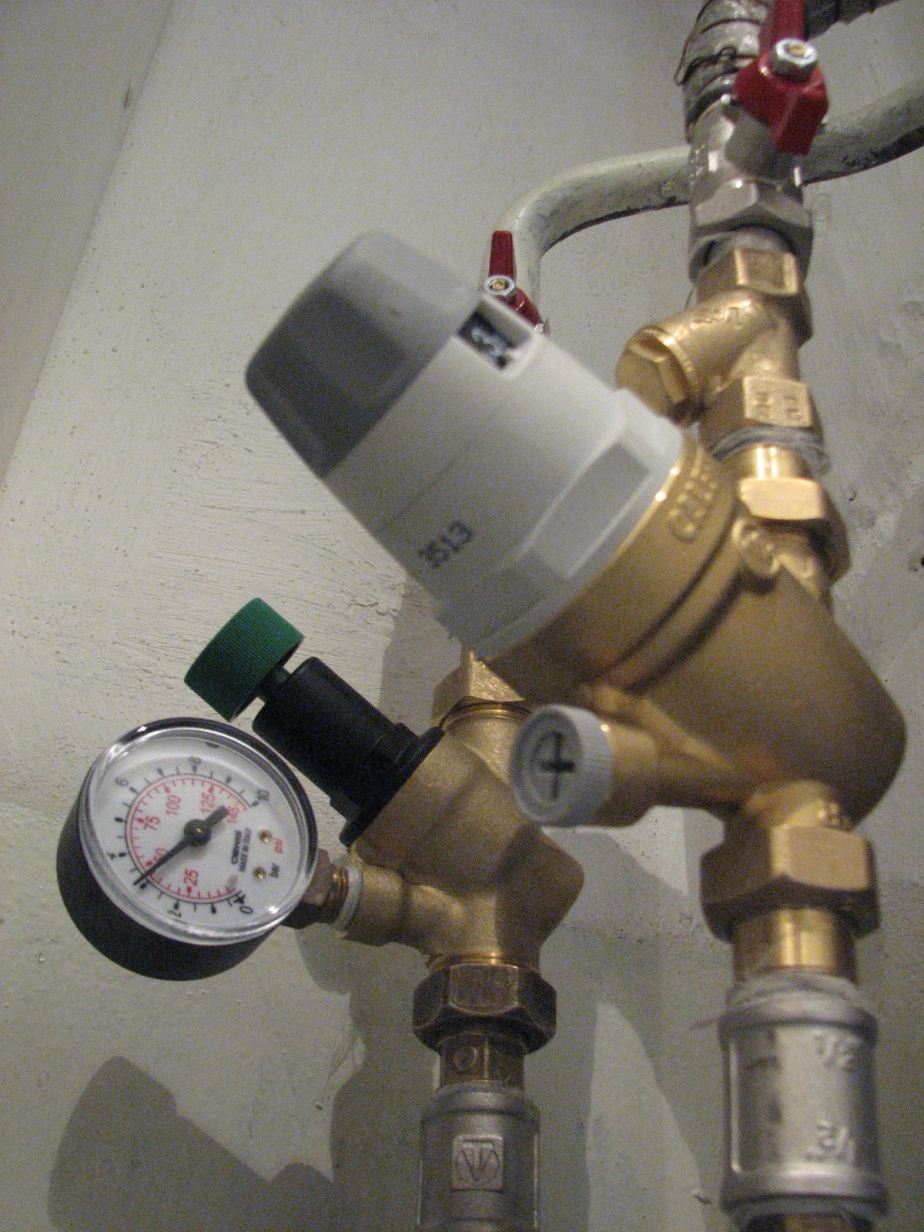

Мужики, подскажите что делать: менять редуктор давления или сантехника ;)
Вот такой редуктор www.ferro.pl/foto/1/c/5332xx.jpg только на 1/2
После остывания горячей воды начинает подтекать из под пластиковой крышки. Уже 2 раза приходил срантехник, мазал сопли, паклю, но проблема осталась. Это вообще лечится или менять редуктор?
У меня с этим производителем тоже проблемы (см. www.stroimdom.com.ua/forum/showpost.php?p=2742426&postcount=2010, www.stroimdom.com.ua/forum/showpost.php?p=2787330&postcount=2111).
Лучше бюджетный немец, чем дорогой макаронник. А у Вас вообще самый дешёвый вариант. Это, как Fiat Linea. :)
Ставьте редуктор давления “Honeywell D-04FS” 1/2" - мне его профессиональный сантехник советовал на горячую и холодную воду с самого начала, но я повёлся на рекомендации гуру с форума. Даже поставщик (Леон на Харьковском базаре) не смог разрулить ситуацию - пришлось ехать в ЭЦ за немцем.

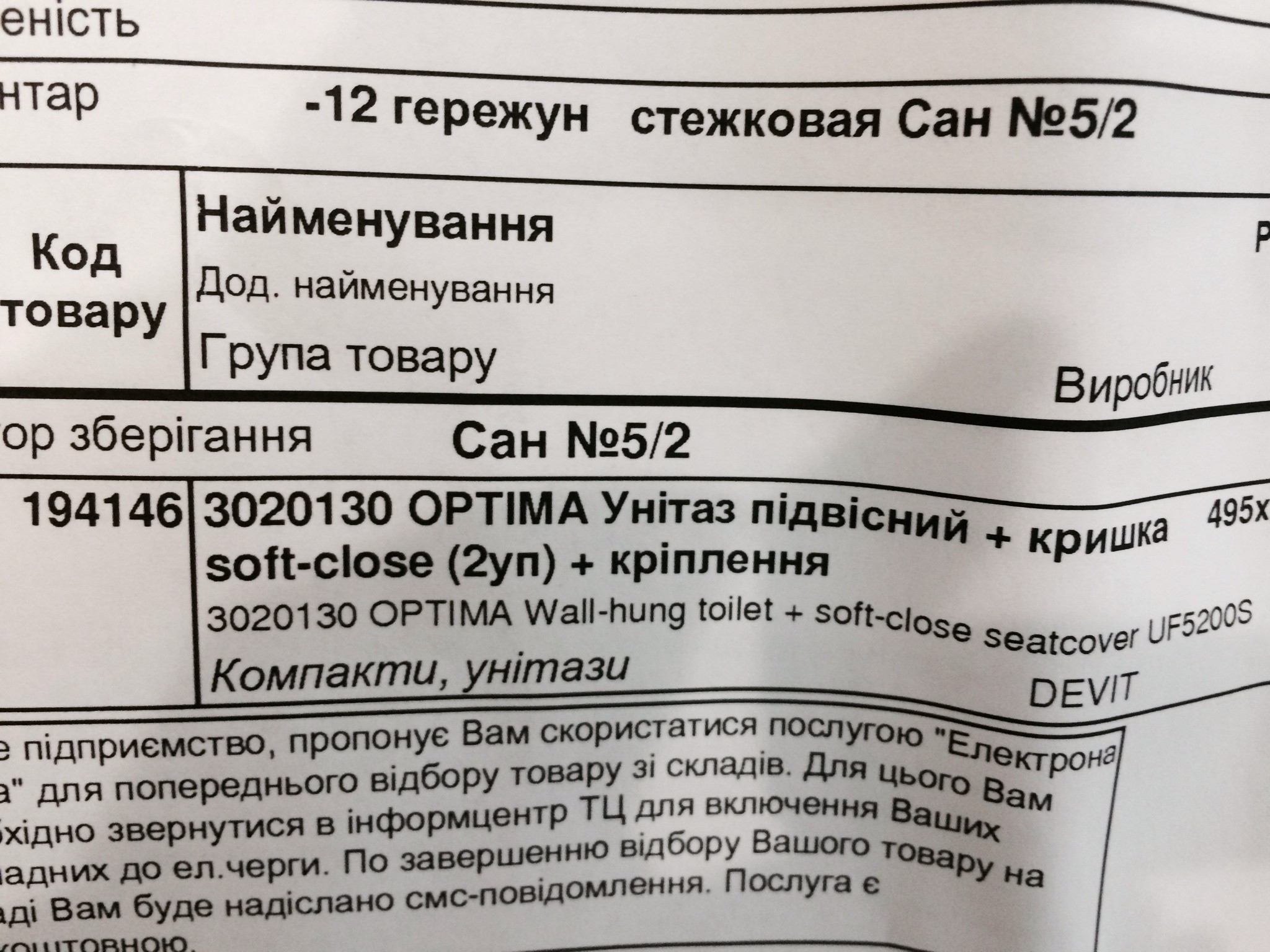

Коллеги посоветуйте где можно купить "внутренний" крепеж для консольного унитаза Ideal Standard E799701.
Заказчик купил в Агромате пол-года тому назад и как оказалось без данной приспособы, сегодня привез на объект и оппа :(.
Вы указали артикул консольного биде со стандартным креплением. Унитаз из той же серии имеет "обычный" тип крепления.
Я понял, кажется, что Вам нужно и, наверное, смогу помочь. Но Вы таки уточните модель горшка.
...Но Вы таки уточните модель горшка.
Таки да, унитаз в коробке от биде и не идеал а Devit :unknown::
