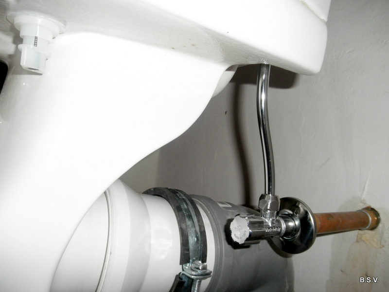

Чем нынче надежнее сделать подводку до бочка унитаза?
Дело в том что часть подводки будет уходить в гипсокартоновый короб и там уже подлючаться к воде. Хотелось чтобы сделал один раз и забыл на годы. Еще желательно чтобы без спец-инструмента можно было обойтись.
Подскажите..

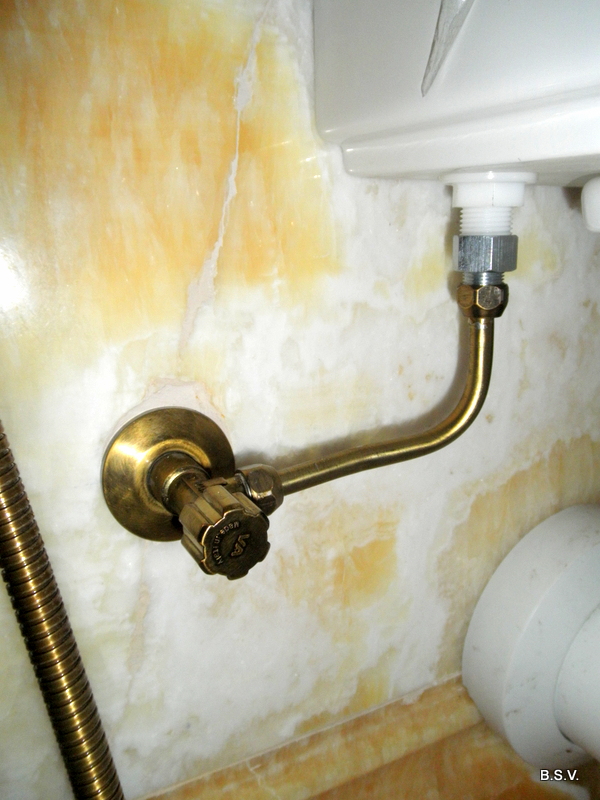

Если без инструмента, то хромированной 10 мм медью.www.stroimdom.com.ua/forum/attachment.php?attachmentid=347577&d=1395782958
А это готовое решение? Или нужно самому подбирать трубы и фитинги.

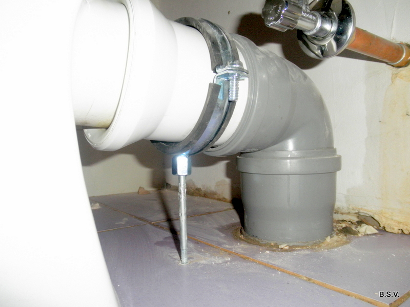

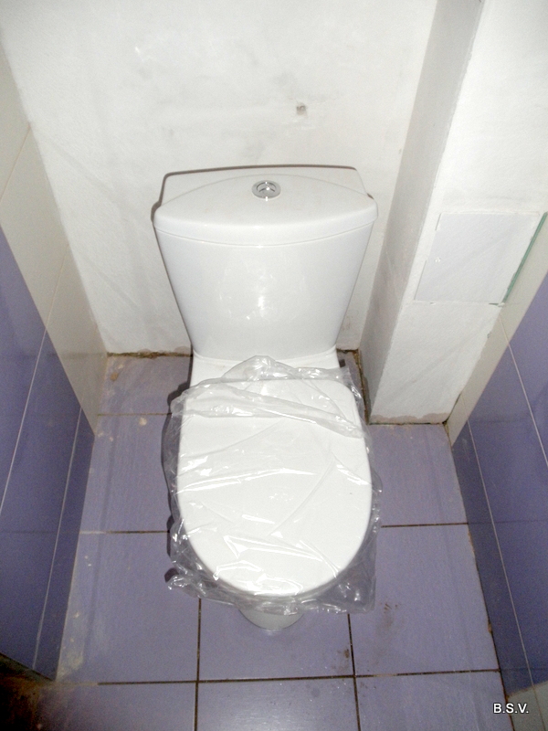

Конечно не готовое.
В унитазах 5 возможных мест подключения воды. Мы же не знаем, какой у Вас вариант
Например здесь решили ставить шкаф, и чтобы туалет получился "аля консоль", он выдвигался вперед.
Чтобы был нормальный доступ к отсечной арматуре, был изготовлен нипель из 22 медной трубы, который дал возможность разместить кран на нужном расстоянии от стены.

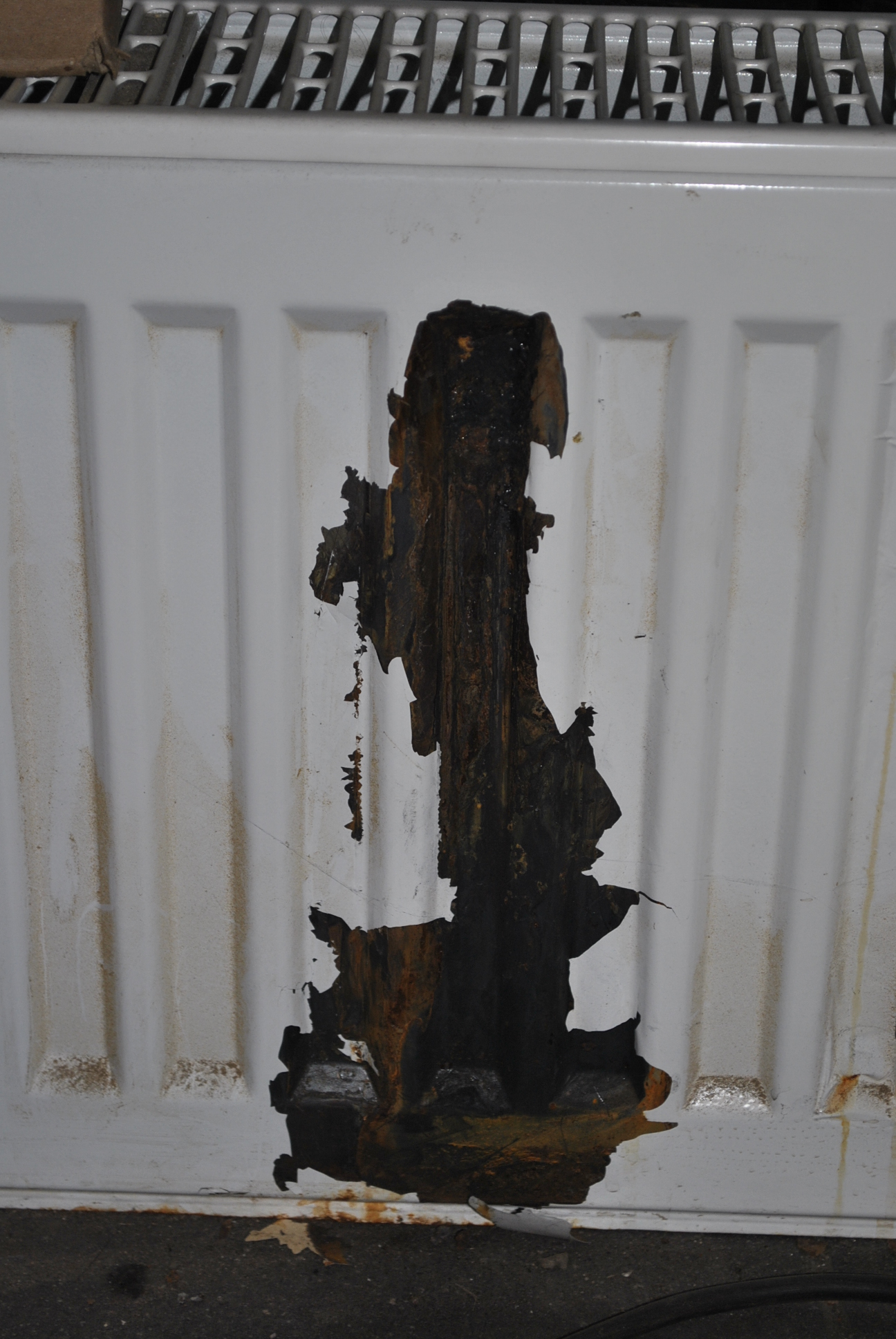

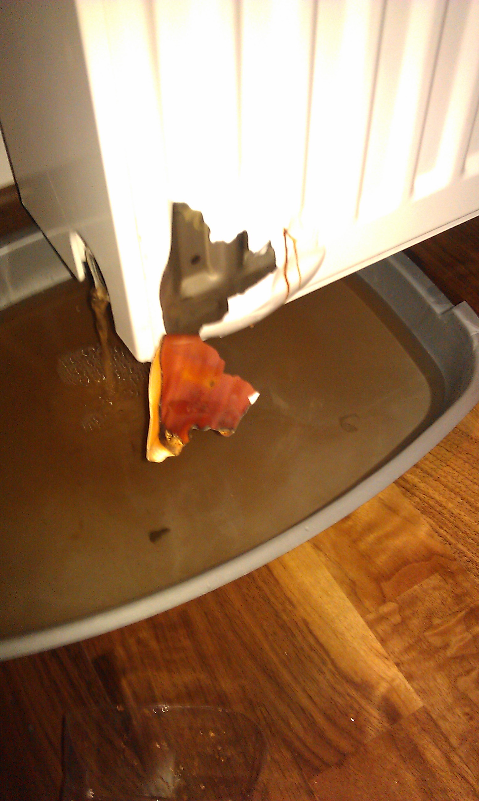

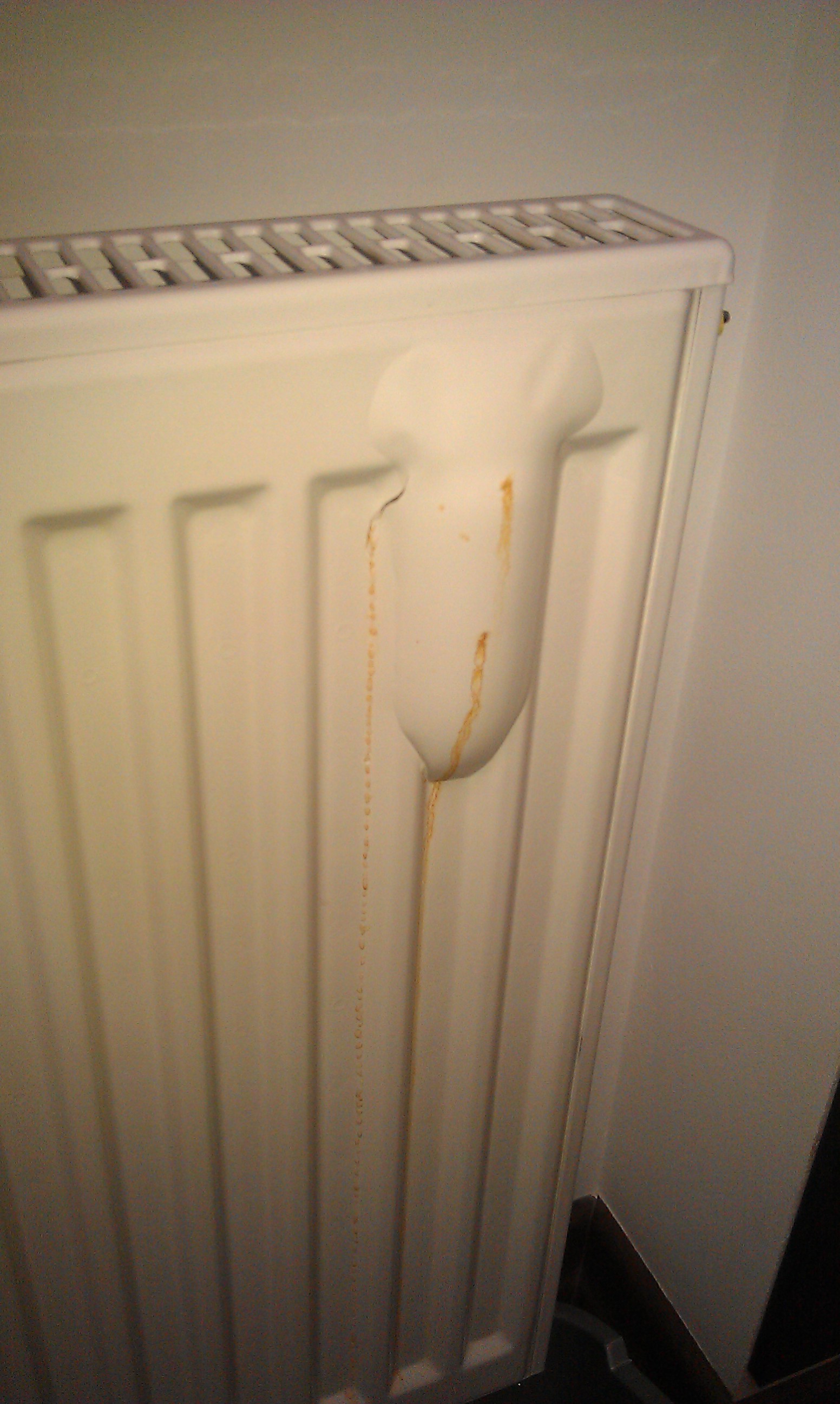

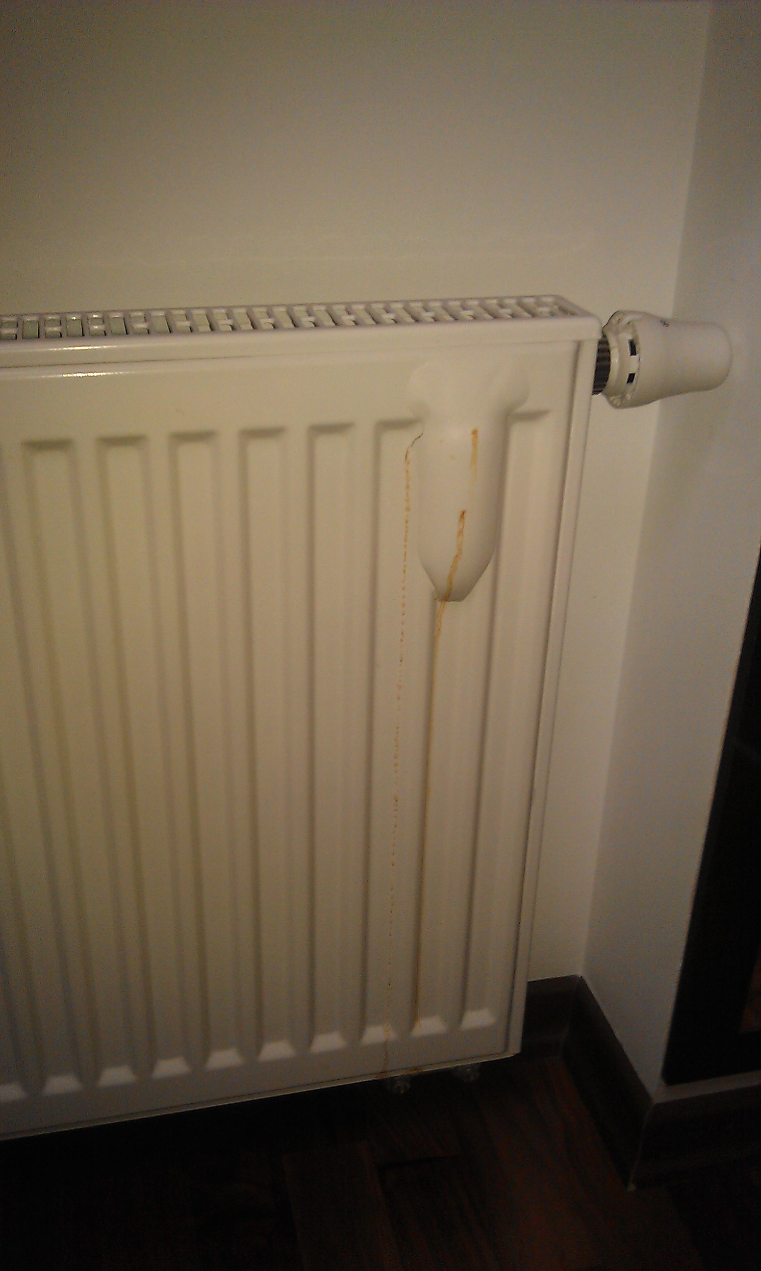

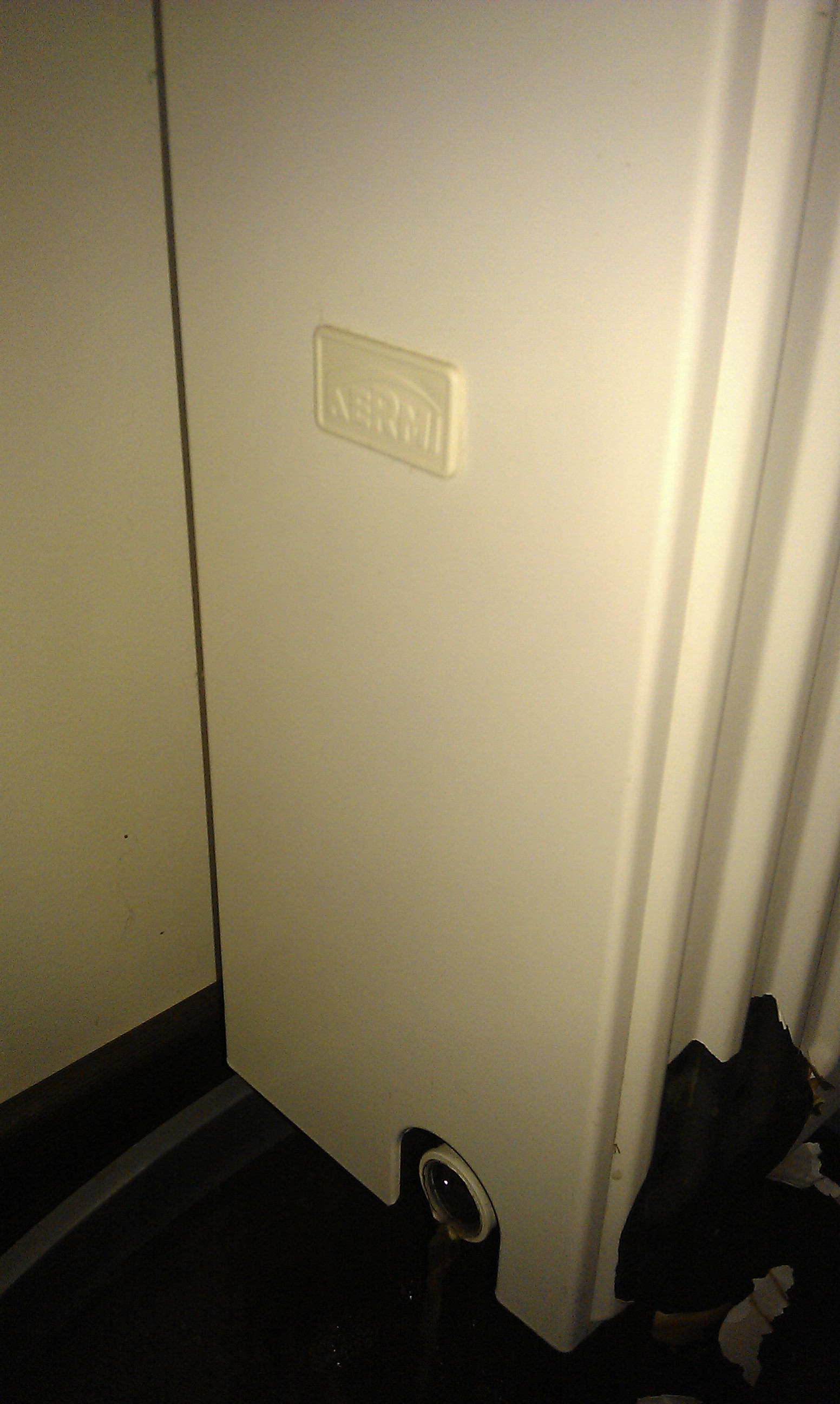

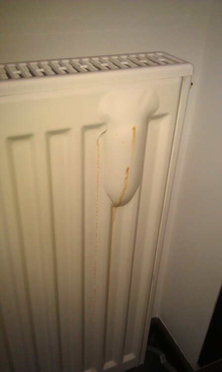

Б........я!!!!!! Что с ними?
Пострелял метал. Может блуждающие токи, ибо радиаторы висят через стенку друг от друга. С остальными все ок.
До 1,5 атм краска держала давление, выше, сбрасывала. Покраска оказалась качественней метала :)

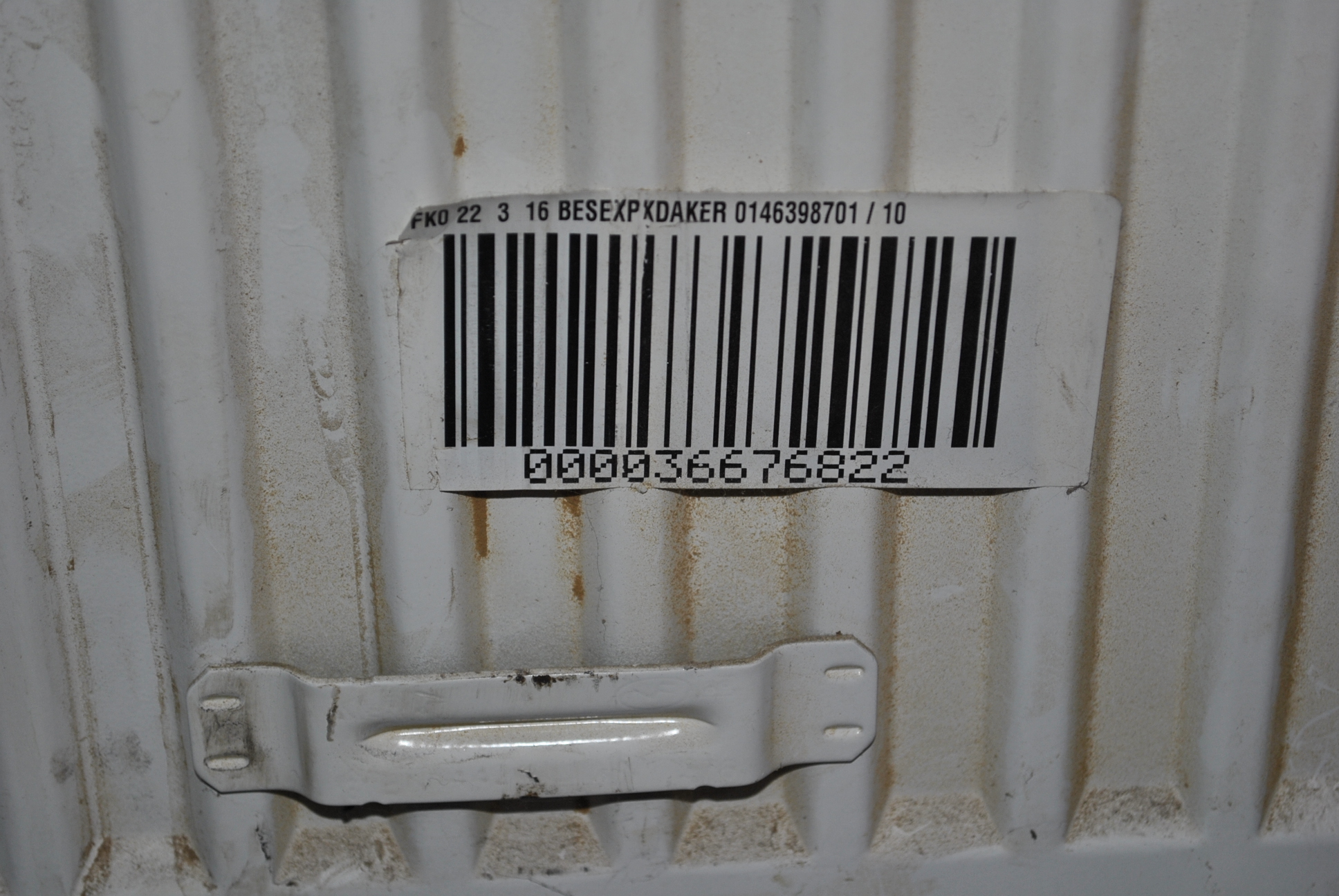

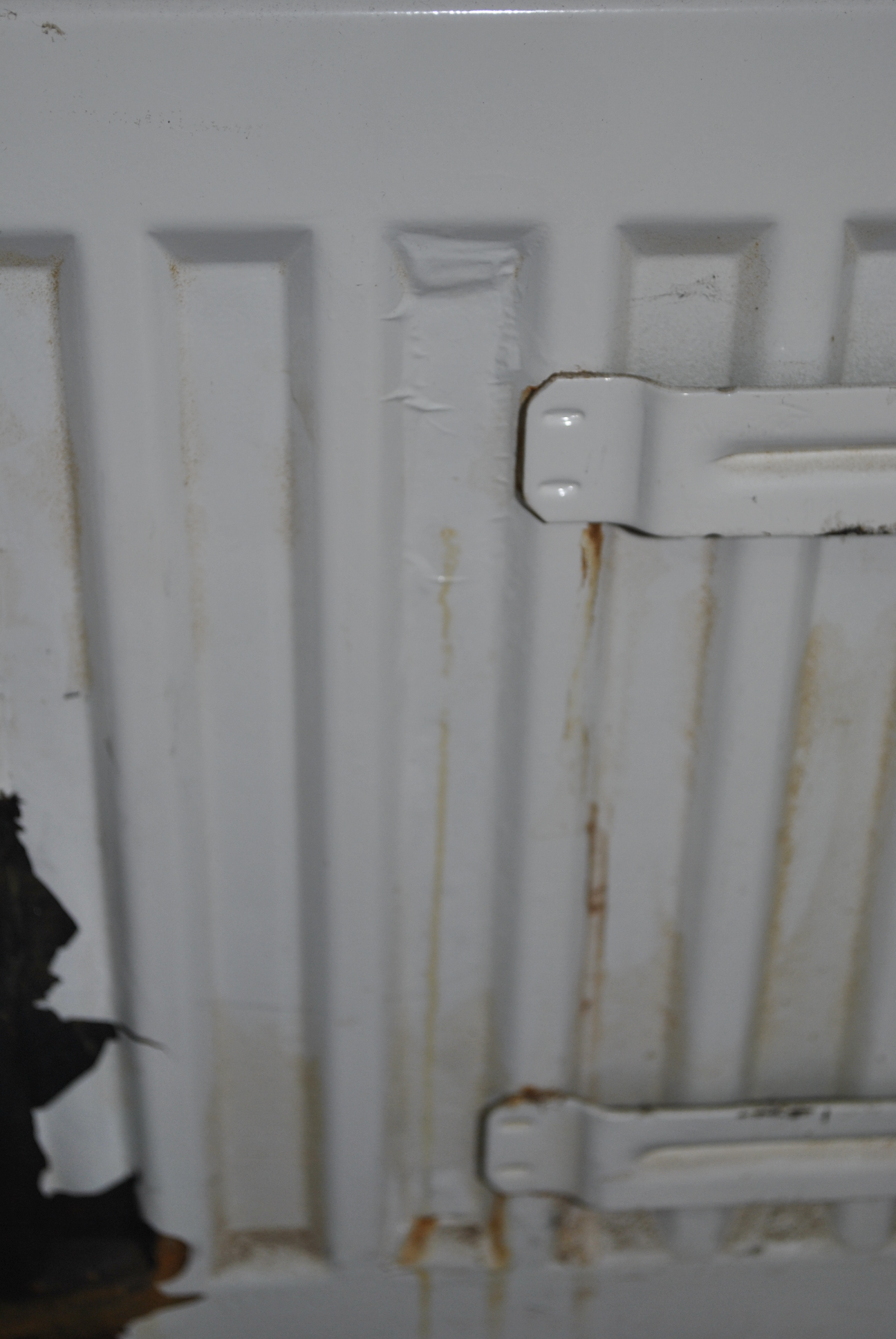

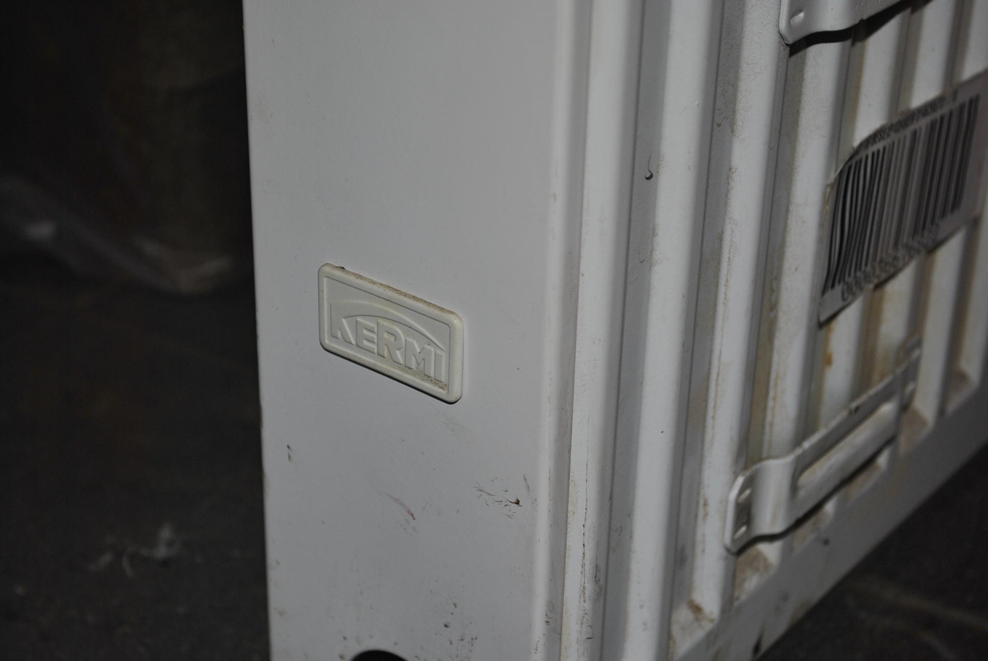

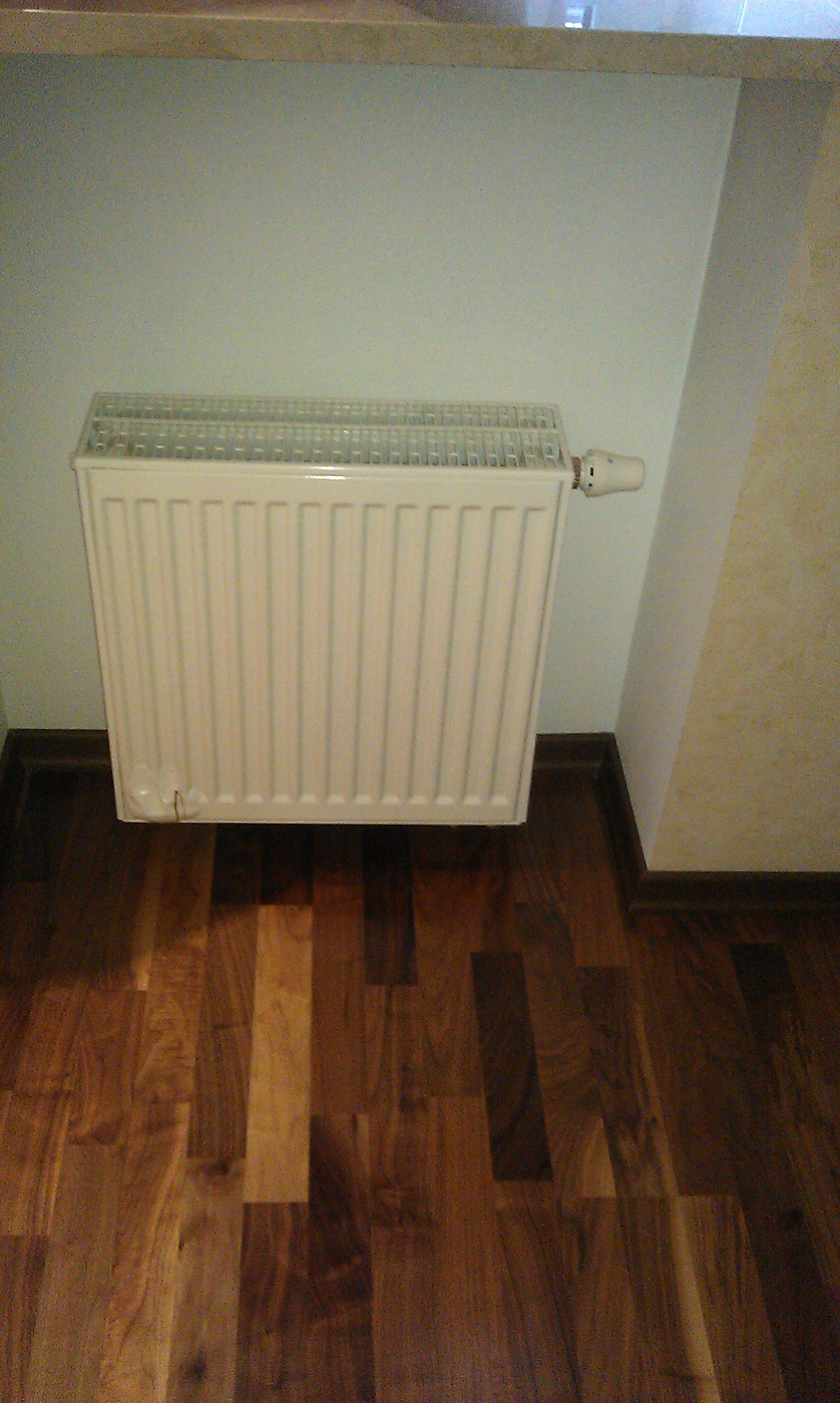

Вот оригинальный Керми. Прошло 7 лет.
вот мои Керми. Простояли 9 сезонов((((
Выявил чисто случайно - когда менял тип 22 на тип 33
