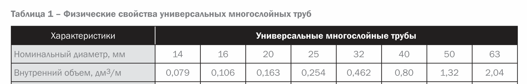

Интересно, сколько может быть воды в 15 м стандартной трубы, диаметр которой мне неизвестен?
Померять сколько вытекает холодной воды наверное можно?
Вот табличка от ТЕСЕ, для примера:
...Интересно, сколько может быть воды в 15 м стандартной трубы, диаметр которой мне неизвестен?
Столько-же :)
или - trubygid.ru/raschet-obema-vody
В трубе 25 приблизительно 0,25 л/м, что в моём случае потянет на 4 л холодной воды (5-10 град). Думаю, 10 л горячей воды из бойлера будет достаточно, чтобы получить на выходе 40 град.
При смешивании 4л 8С и 6л 60С получим 10л при 39С.
