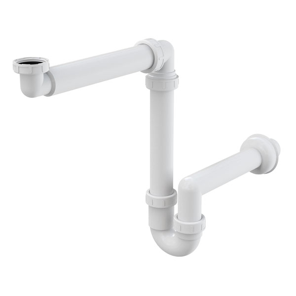

может да, подумаю над таким сухим затвором. но мне както нужно будет от него дотянуться до трубы в стене. прямо в трубу я его не вставлю, иначе будет слишком низко. машинка начнет самосливать.
если все таки делать простой гидрозавтор, лучше проспосодить готовый сифон, типа такого, как на фото, или, все же сделать из 50-х уголков?
как лучше противостоять срыву завтора? такая угроза есть.
