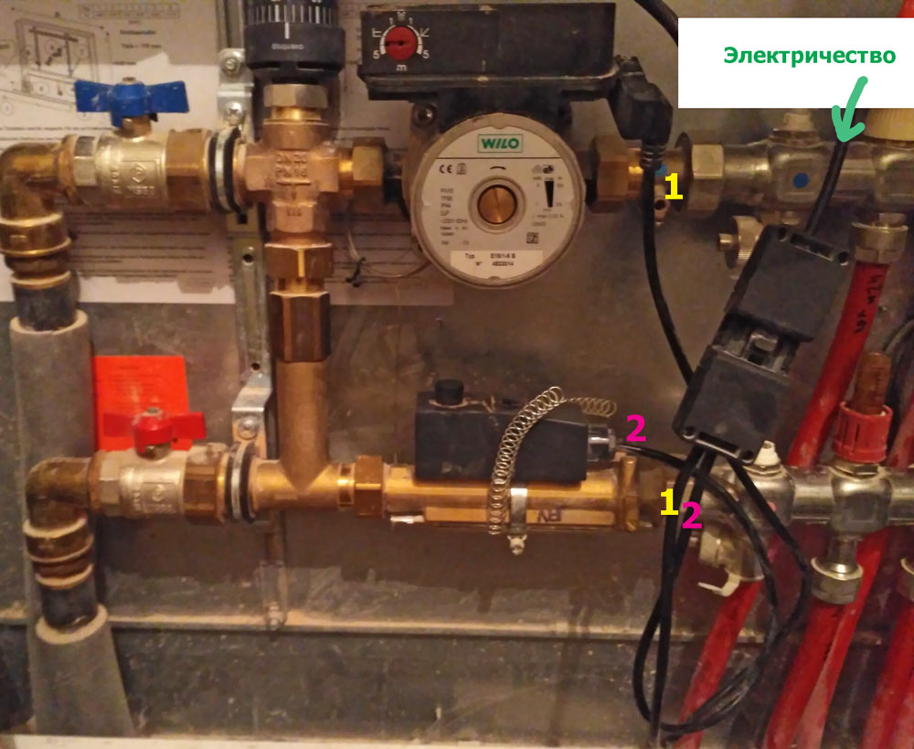

Спасибо, самый понятный для меня совет это накладной термостат, который будет останавливать насос при остывании воды. Думаю реализовать это даже проще, чем остановка насоса вместе с котлом.
Тогда летом не забывайте раз в неделю включать насос принудительно, чтобы ротор не прикипел.
Так, сегодня добрался до насоса и выложу новую фотку. Х.з. как оно работает, может знает кто :-) Я раньше думал, что насос запитан тупо от электричества и пока оно есть, он крутится. Но оказалось, из разъема выходит два кабеля (на фото цифры 1 и 2). Один кабель идет на насос (желтая цифра 1), а второй кабель (малиновая цифра 2) идет в некую черную коробочку. Черная коробочка обвязана спиралькой. На самой черной коробочке есть какая то круглая пимпочка которая не нажимается и не крутится вроде бы. Что всё это значит? :D
На насосе красный регулятор перевернут в левый сектор, но это на мой взгляд не изменило ничего. Котел выключился грубо говоря в час дня, а насос гонял воду минимум до 6 вечера. Я хотел на термостате задать недельную программу, что бы в следующую пятницу котел нагрел дом до +21, но неужели всю неделю до пятницы насос в гребенке будет гонять холодную воду? :o Я так понимаю, на гребенке есть терморегулятор с накладным датчиком и надеялся, что этот датчик влияет на работу насоса - вода остыла, насос остановился. Я слишком много хочу? Получается, если я отопление включу в октябре, то насос будет крутится до апреля без остановок?
Черная коробочка обвязаная спиралькой это и есть накладной термостат.
Пимпочка должна крутиться. Попробуйте выкрутить ее по часовой стрелке до упора - насос должен остановиться даже при работающем котле. Потом постепенно подкручивая найдите положение, в котором насос останавливается когда труба холодная.
