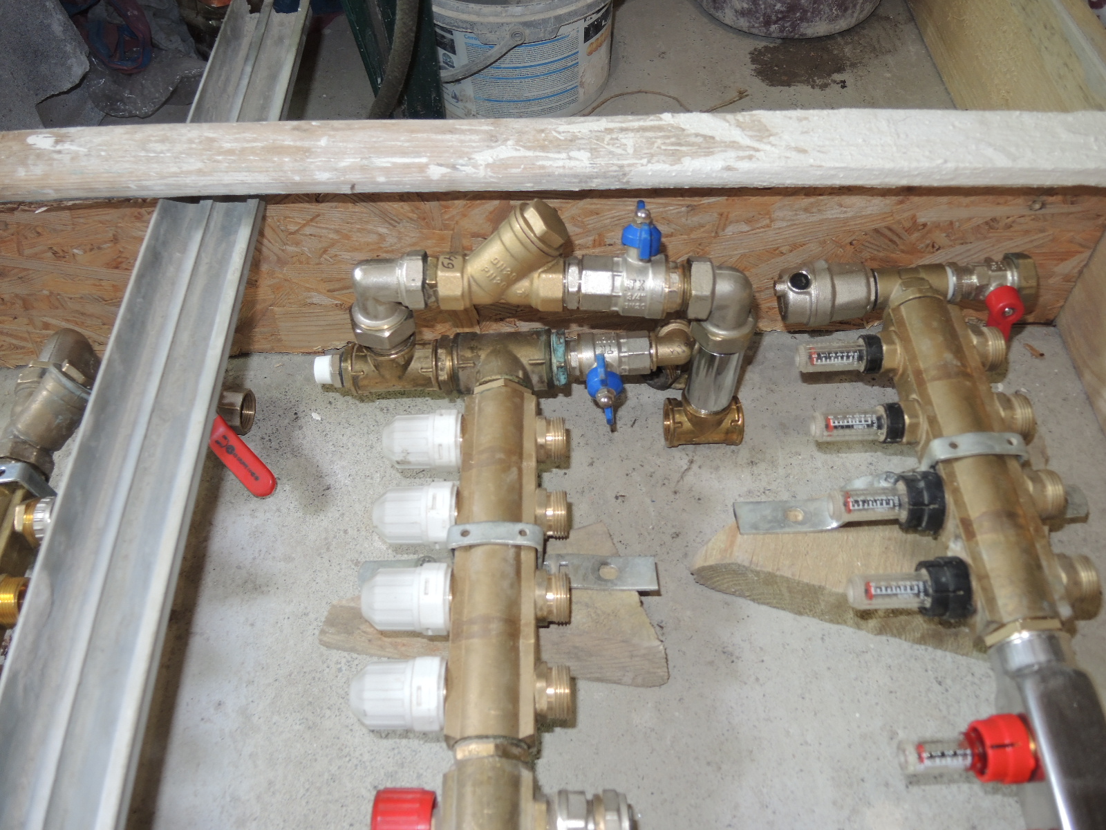

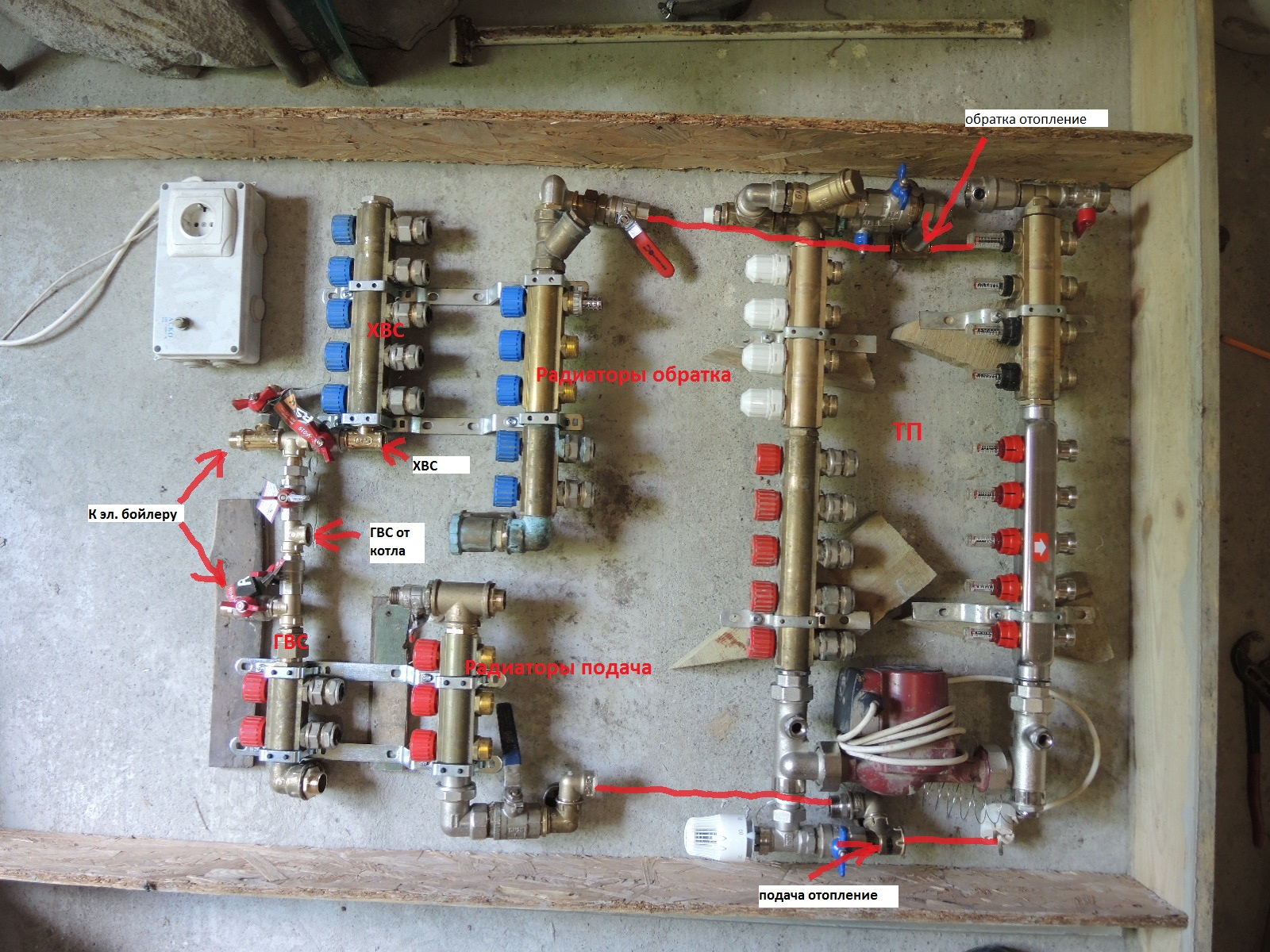

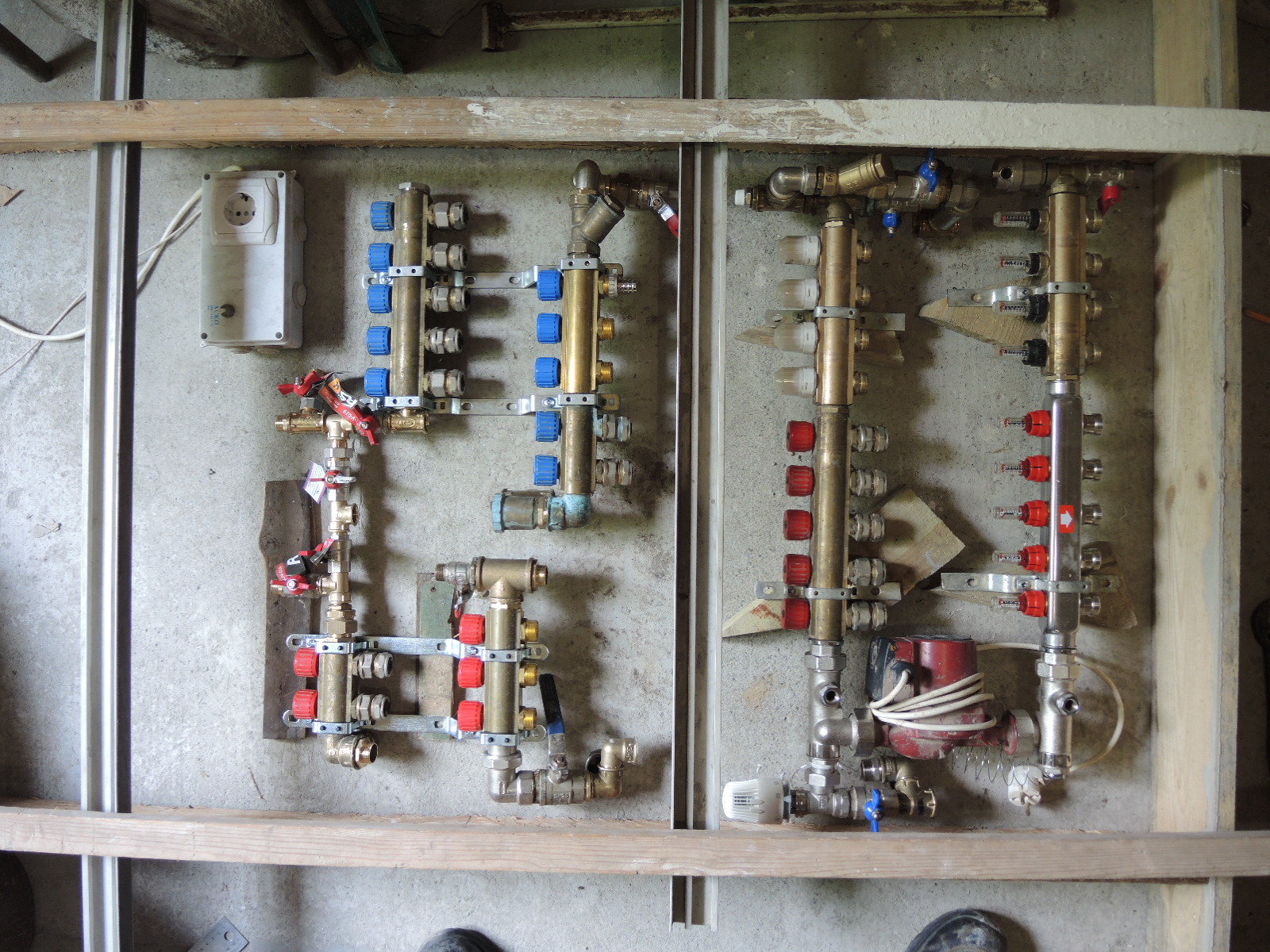

Прошу специалистов оценить компоновку моего узла распределения. Может где-то косяк вылезет, когда паковать начну.
Ну и короткое пояснение.
Доски по бокам и снизу - это размеры ниши, в которую нужно было все впихнуть. Нужно общую длину "связки ТП" в 75 см вместить в 80 см ниши. Ниша получается около 19 см в глубину всвету, плюс пару см свободы дадут профиля (там, где их не будет :) ). О положении коробки насоса знаю - переставлю. Некоторые фитинги/коллекторы увеличенного диаметра, чем нужно. Поскольку у меня реконструкция, по максимуму использовал то, что было в наличии. Поэтому такой зоопарк. :D
На втором фото рейки и карниз показывают мое понимание будущего расположения ГК профилей для крепления скрытых люков (под плитку).
Думаю использовать два люка прибл. 700х 600, чтобы легче было открывать.
Буду благодарен Вашим комментариям. :drinks:
Не придумывайте сами ничего. Уже за вас все придумали. Где вы нарыли такое изобретение скруток на обратках коллекторов? Достаточно одного фильтра на обратке котла.
Спасибо. Я знаю, что одного хватит. Это мое творчество. :D Неделю все складывал. Днем поход в магазин, вечером сборка. На следующий день опять поход в магазин - сдача не подошедшего, закупка следующей части.
Под котлом фильтр негде ставить - котел на кухне в 5 м от этого узла. А если и поставить на кухне, то отстойником будет вверх смотреть - НЕ КОМИЛЬФО. А если поставить в самом низу после ТП, тогда нужно еще выше все поднимать. И без того над инсталляцией монтировать буду - уже высоко.
Я понимаю, что "накрутил" прилично, но схема рабочая ведь. Плюс краны на подаче и обратке позволяют отключить любую из частей без ущерба для другой.
Вы каких-то проблем при дальнейшей эксплуатации/обслуживании не видите?
Не рассказывайте. Фильтр воткнуть всегда можно и правильно по горизонтали. Под котлом не обязательно ставить скрутку четко в стену. Можно включить чуть воображения и повернуть все это по диагонали либо во внутрь котла, либо за внешние пределы.
У меня фотка есть (прикол), че можно воткнуть под котлом.
Ну так это дело :) Люди думающие работали. Все в одном месте.

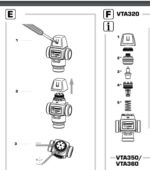

Теперь возник следующий вопрос. Имеется смесительный клапан ESBE VTA 321 , который перестал смешивать. В процессе подключения бойлера было замечено значительное количество ржавчины и прочих нехороших отложений на входе со стороны горячей воды, поэтому, когда выяснилось , что клапан не регулируется я удивлен не был. Ознакомившись с инструкцией решил,для начала, разобрать и почистить его внутренности. Крышка клапана выкрутилась без проблем, конечно там всё было в ржавчине, после очистки, регулировка(теоретически) заработала, то есть подвижные части, стали таки подвижными. Дальше хотел извлечь седло клапана(№4), но тут меня поджидала неудача, поэтому собственно вопрос номер один - как это сделать ?(пробовал выкрутить- не вышло)
Сейчас на максимально закрученной регулировке удалось добиться приемлемой температуры воды, но на самом деле непонятно, работает ли вообще термостат, сейчас думаю, что нужно было положить его в кипяток, проверить. Если не работает, есть ли смысл пробовать очистить его ещё или ему конец? Если конец, где купить новый ? В поиске находил только сам клапан без запчастей.
