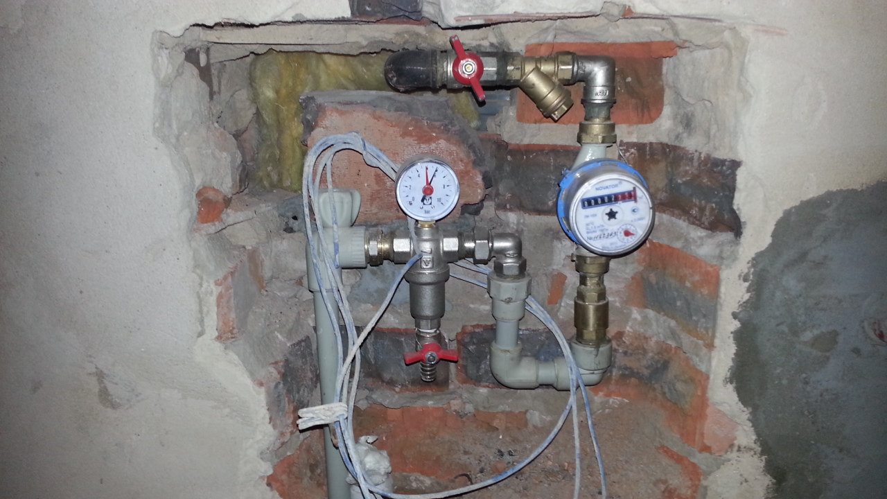

Вот у меня в квартире. Первый этаж пятиэтажки.
1. Редуктор после счётчика?
2. Не вижу обратного клапана? :)
1. Редуктора нет вообще
2. Обратный клапан сразу после счетчика
1. А что это за байда с манометром?
2. А ручка крана торчит за проводами?
1. Байда - это самопромывной фильтр
2. Крана 2 - обычный шаровый и полипропиленовый шаровый
шаровый полуоткрытый - так нельзя:o

просто надо померить давление и потом уже решать надо/ненадо, но скорей всего у вас больше 6 бар.
1. Где мерять? У меня нет точек доступа.
2. Когда мерять? Ночью - больше, в час пик - меньше.
3. Сколько мерять? Разовый замер ничего не даст, так как бывают суточные, ... и сезонные колебания. :)
