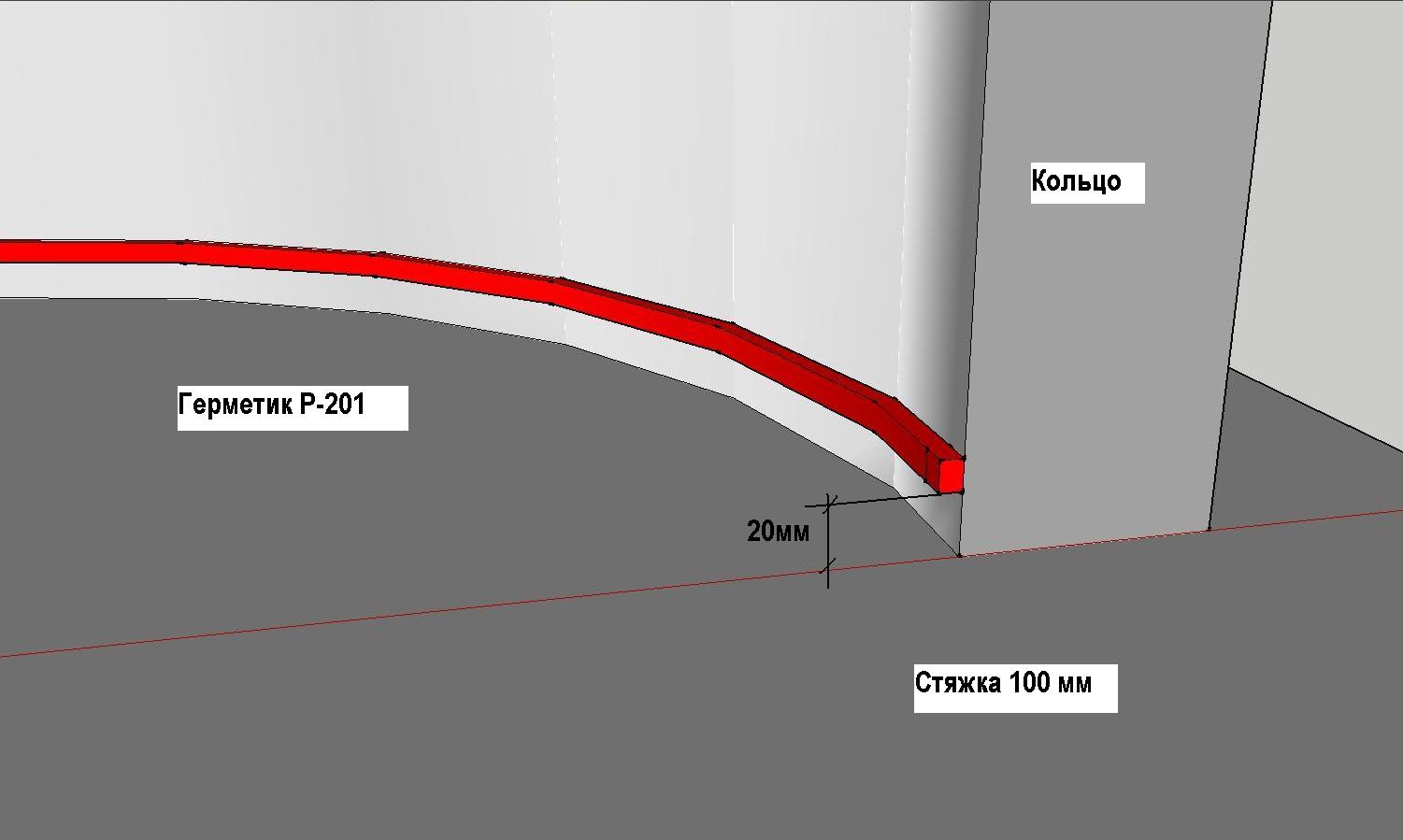

1.Убрать хилую 5 см стяжку-дно.
2.В место примыкания кольца к 10 см нижней стяжке нанести П-201 (полиуретановый расширяющийся герметик)
3.Залить стяжку толщиной 10 см.
4.Нанести на стяжку Аквамат-пенетрат.

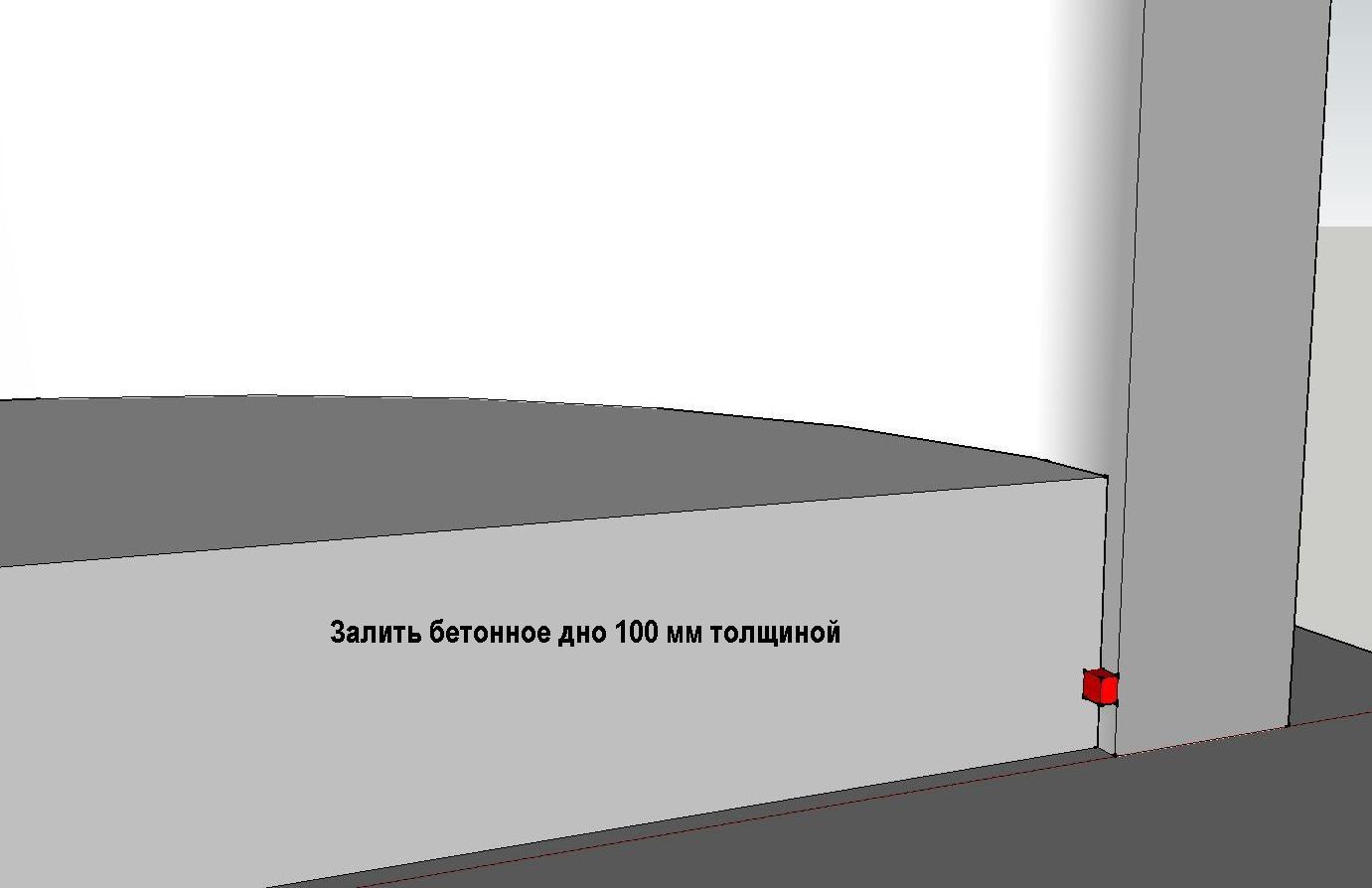

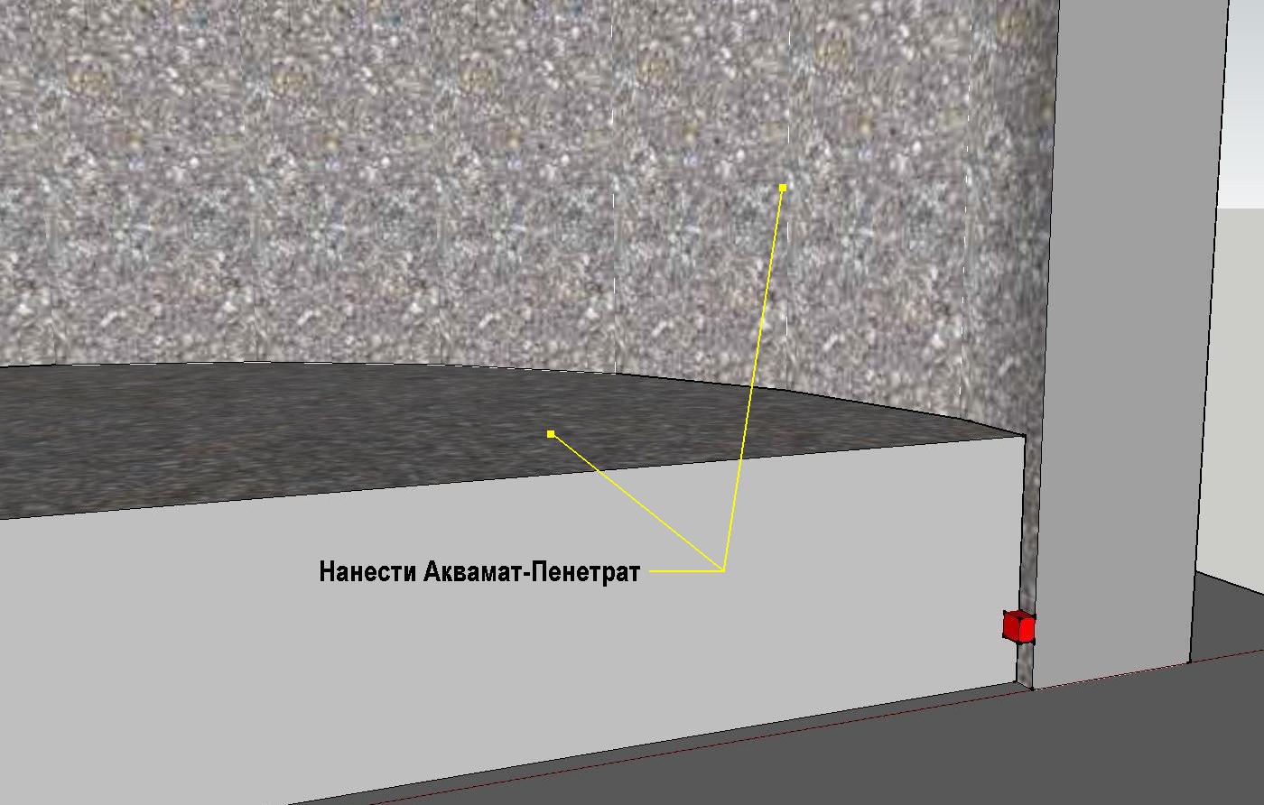

В 95 процентов случаев причина - шов между дном и стенкой приямка.
Вы залили "таблетку" из раствора на дно приямка и сделали еще одно дно.
Эта таблетка дала небольшую усадку (а это почти всегда не избежно). Её диаметр уменьшился где-то на 1 мм и образовалась трещинка по окружности.
Есть 2 варианта решения изнутри.
Ну.. то, что применить Пенетрат - это понятно. В результате по плоскости стен и дна я уверен.
Место примыкания дно-стена.
Вариант 1.
Вариант 2.
1. Сделать штробу в месте примыкания дна (5 см стяжка) к стене. Штроба делается в стене и с дне по всему периметру : в стене 2 см по высоте от дна и в дне 2 см от стены. На глубину около 2 см.
2. Заделать штробу раствором с добавкой Адипласт с образование выкружки.
3. Нанести на место примыкания слой эластичной полимерцементной гидроизоляции Аквамат-2К.
4. Ну и на стены и дно Пенетрат.
Посмотрите, что Вам "ближе" с точки выполнения работ, а я сброшу рисунки.

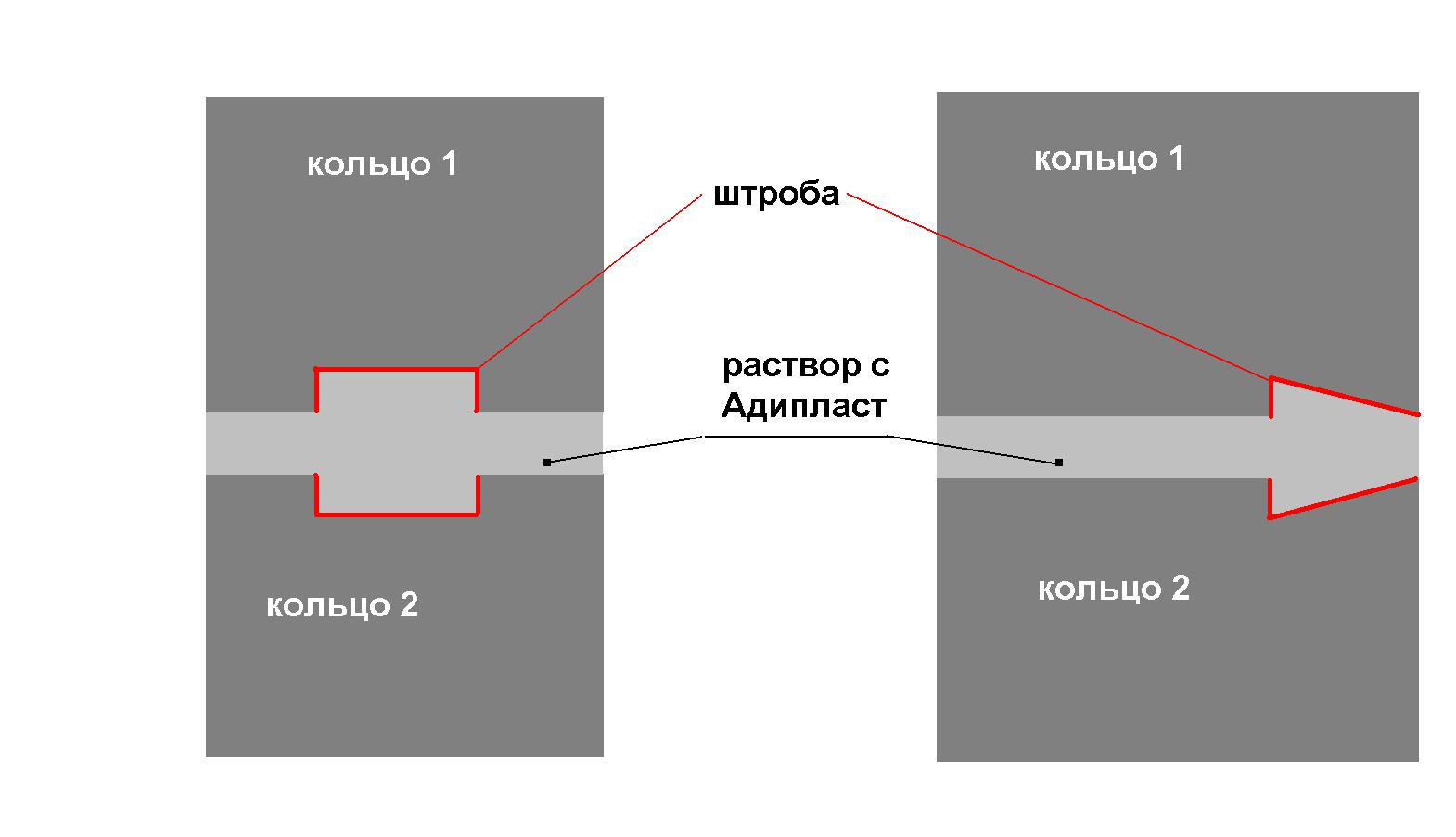

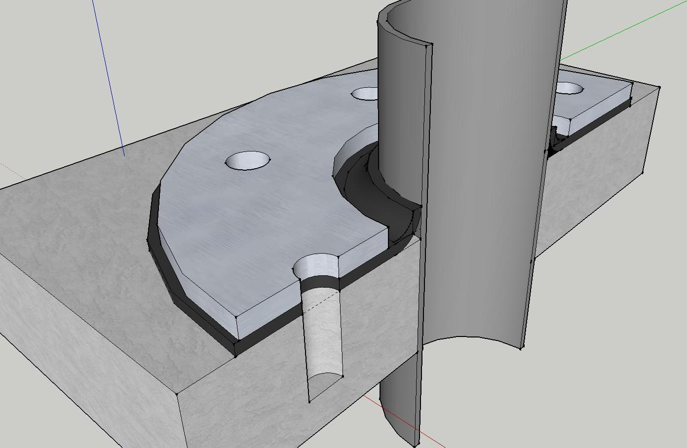

Перед тем как кольца устанавливать сделайте в их торцах штробы, которые я нарисовал.
Там или один вариант или другой.
Это для того, чтобы максимально снизить риск сдвига одного кольца относительно другого по горизонтали.

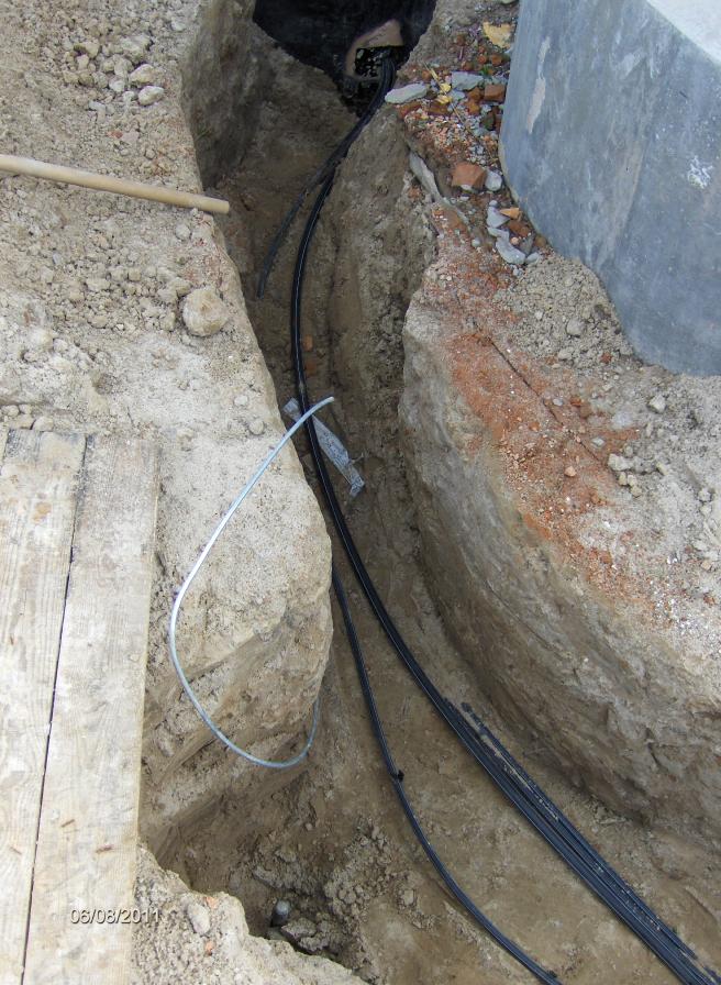

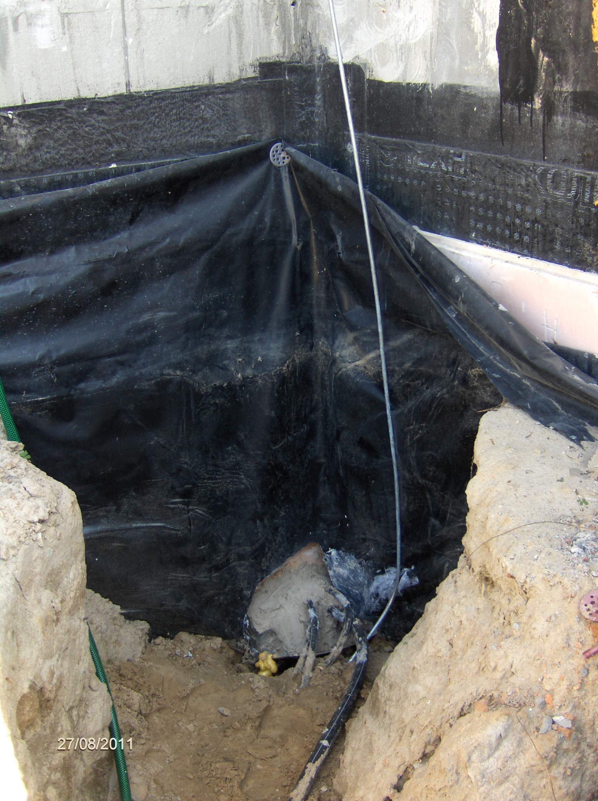

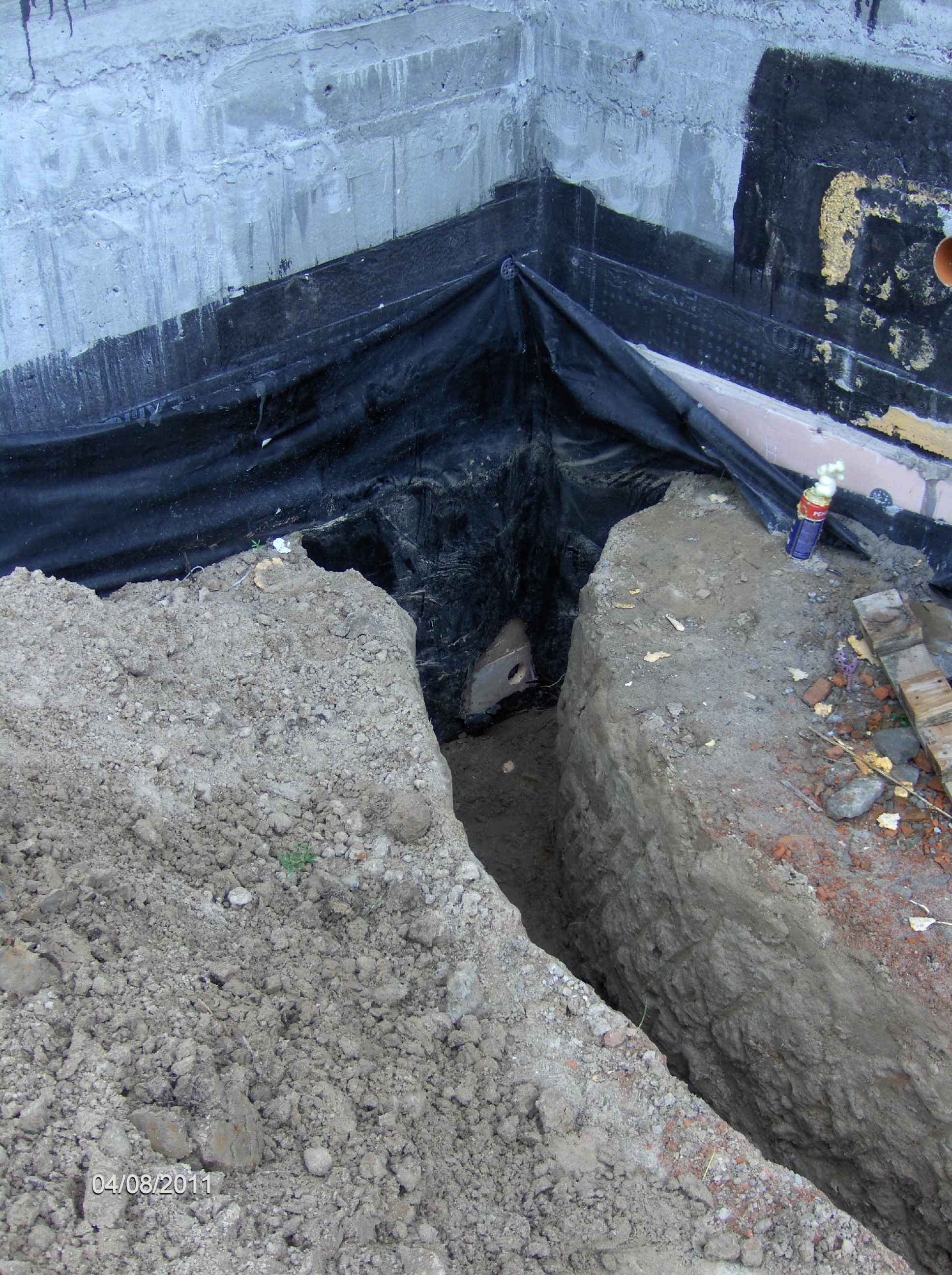

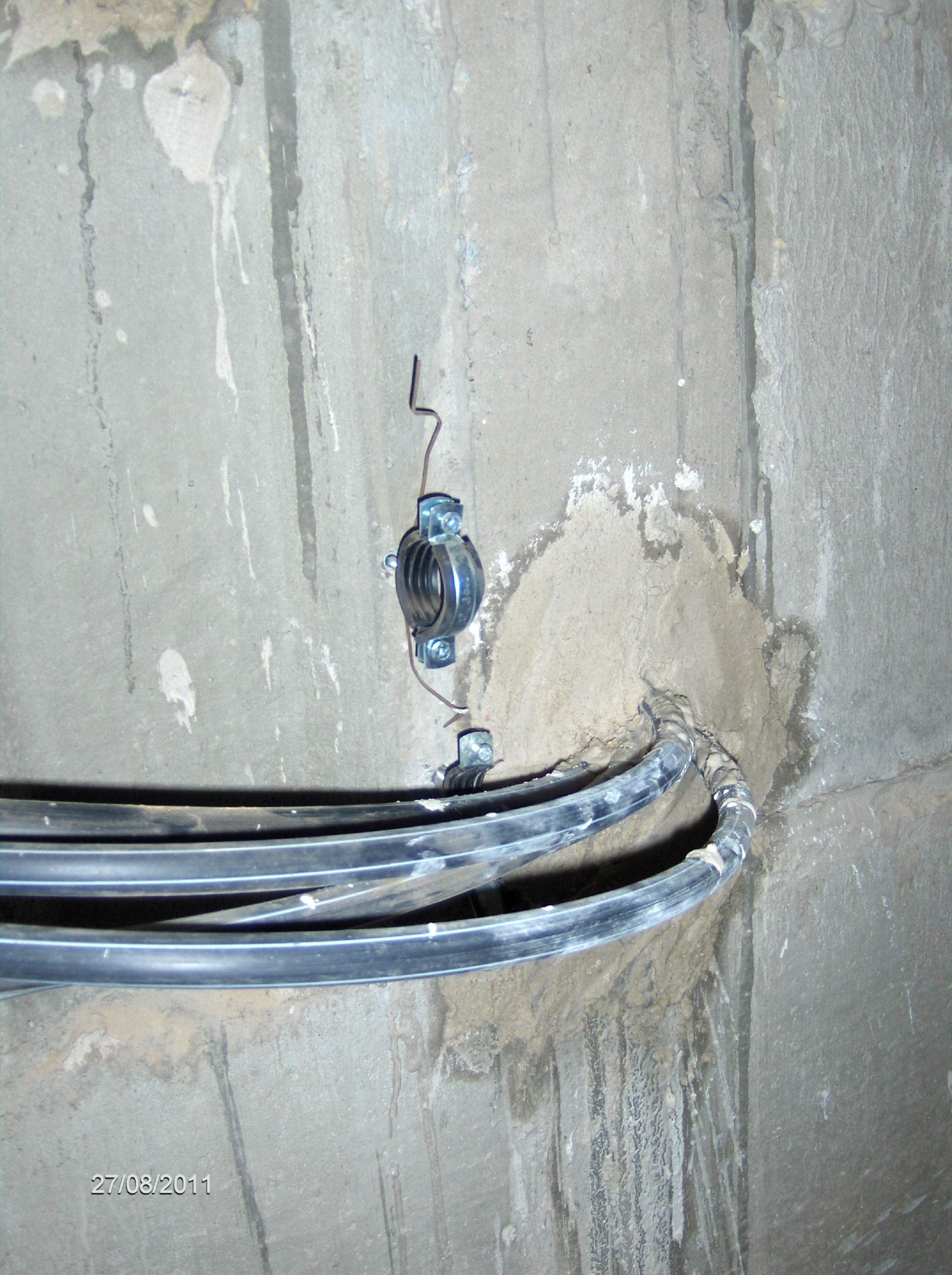

И еще попутно вопрос - как заделать дыру, через которую вводили электрику в дом.
Там заложена гильза из 110мм канализационной трубы и введено 5 разных труб и катанка оцинкованная (заземление).
Эксперимент с добавлением жидкого стекла не получился - раствор почему-то рыхлый вышел. Буду выбивать и заделывать по-новой.
Вопрос - чем и как?
Спасибо!:beer:

По вводу коммуникаций.
Это под земле, над землей?
Работаем изнутри?
Работам снаружи?

А подскажите как лучше загерметизировать 50 пластиковую трубу (обсадную) которая пройдет через дно прияка? Приямок только копается, уровень грунтовых вод периодическиподымается высоко, поэтому надо делать полностью герметичным. В предидущих сообшениях увидел герметик Р-201, он пойдет?
Добавка Адиум-150 + пакет фибры.
Работаем изнутри?
Работам снаружи?
Проход под землей на глубине больше метра.
Грунтовые воды весной до полуметра накрывать будут эту дыру.
Внизу два фото - снаружи и изнутри...

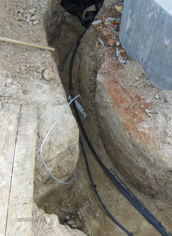

Не красиво.
Доступ к трубе только изнутри?
На фото выше два вида - изнутри и снаружи.
В таком состоянии сейчас и находится - траншею не засыпал.
Жду рекомендаций.
СПАСИБО!:beer:
Теперь понятно.
Работаем снаружи.

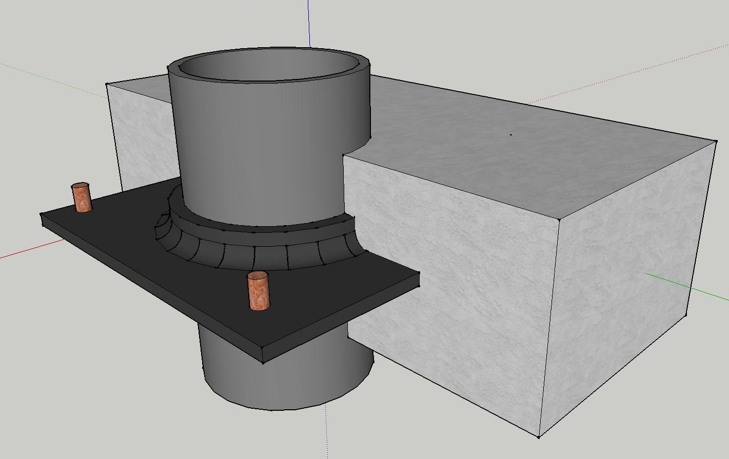

Снять эту огромную ляпуху снаружи можно, чтобы получить красивую чистую плоскость с обсадной трубой с ней заподлицо ? Ну и жмыхом проводов выходящих в трубу.
Герметик Р-201 закончился будет только к концу года.
Издалека едет.
Можно как вариант применить просто листовую резину.
Взять квадратный лоскут 30х30 см. Толщина резины где-то 5 мм.
Вырезать по середине отверстие 40 мм.
Натягиваете на трубу до такого уровня, чтобы резина получилась на середине толщины бетонного дна, которое будет заливаться.
Для доп. анкерования листа к бетону в лист можно ввинтить шурупы.
Или вариант с той же резиной и стальным фланцем.
Теперь понятно.
Работаем снаружи.
Работать можно как снаружи так и изнутри.
Снять эту ляпуху не только можно, но и нужно.
И все зачищать и протирать все трубы они у меня будут как миленькие.
И приводить к первозданному виду, как на фото1.
Само отверстие видно на фото2. Я когда его посмотрел сейчас, то испугался, что они не срезали ЭППС перед заделкой отверстия, но по фото 1 понял, что вырезали-таки прямоугольник - черненькое такое видно это гидроизоляция оклеечная в два слоя... Т.е. нужно снаружи обеспечить "сцепление" с битумной основой...
Т.е. исходим из стартовой позиции - есть доступ и снаружи и изнутри.

2. Состав раствора для укладки бетонных кругов
Цемент М500 - 1 ведро
Песок - 3 ведра
Вода - по "вкусу"
Адипласт - половина от воды.
Иначе говоря, берем литр Адипласта, разбавляем двумя литрами воды и добавляем в цементно-песчаную смесь. Если раствор будет "сухой", то опять размешиваем воду с адиплатом и добавляем. И так до получения раствора нормальной вязкости.
Кстати говоря, бетон и торцы колец бетонных может погрунтовать бетоконтактом перед установкой их друг на друга?
Все правильно?
Все правильно.
Только.
Липкость (адгезия) раствора с АДИПЛАСТОМ (Адипласт : вода = 1:2) к бетону выше, чем у акрилового Бетонконтакта.
