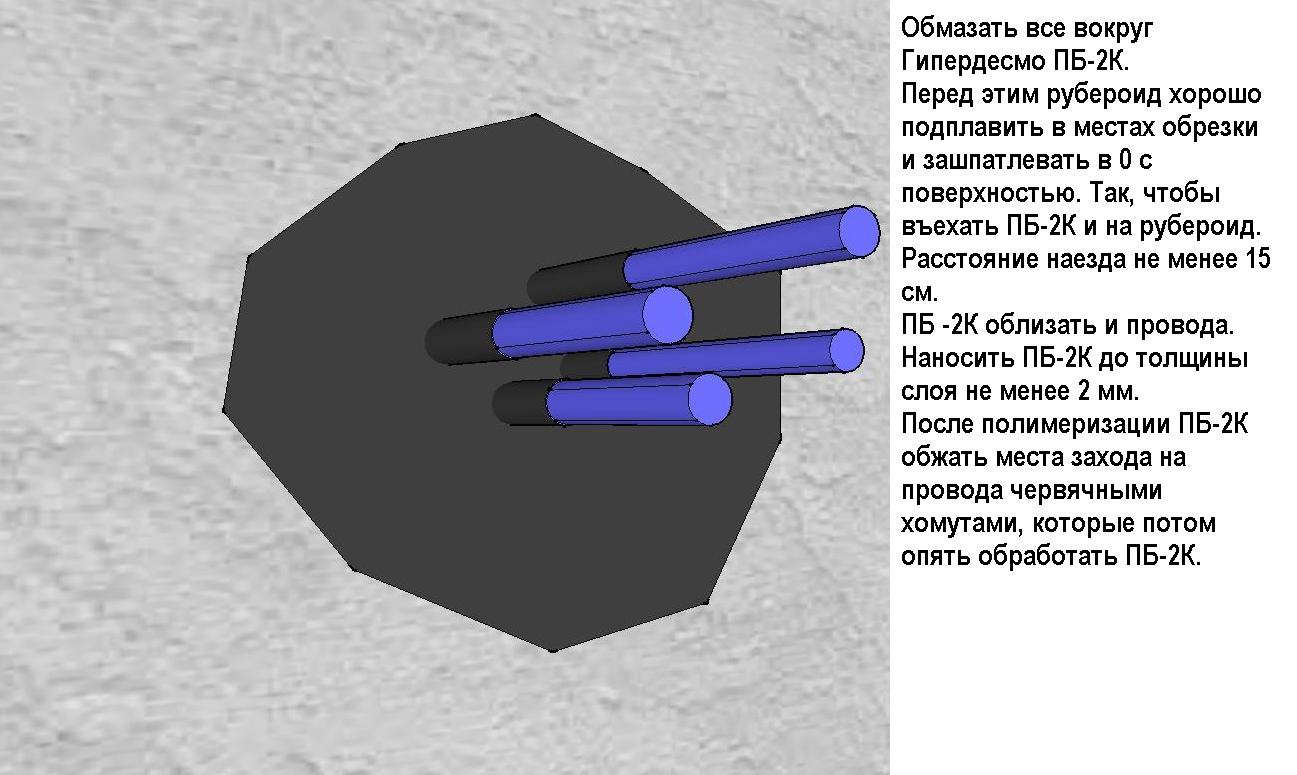

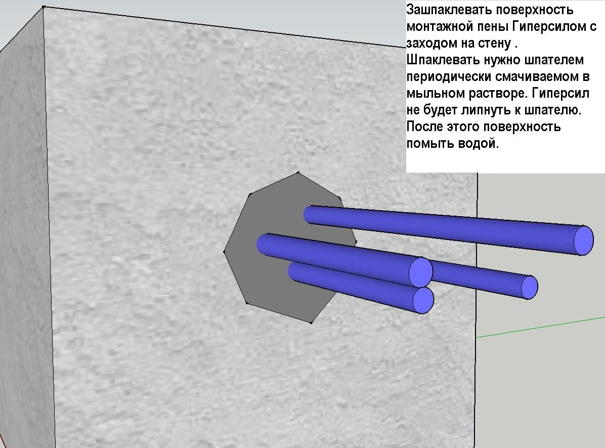

Попутно вопрос - чем заделывать (герметизировать) ввод канализационной трубы в кольцо? Там же не плоская поверхность, а дугообразная...:(
Подойдет та же технология?

С канализационной трубой. У Вас там ПХВ в ПХВ ?
Обычная желтая канализационная для внешних работ.
Думаю, что ПХВ и ПХВ (обе две).
Кстати и пене.
Нужно наверное брать с минимальным расширением.
И какую-нибудь хорошую?
Может пену-клей типа Soudal Etics BOND?

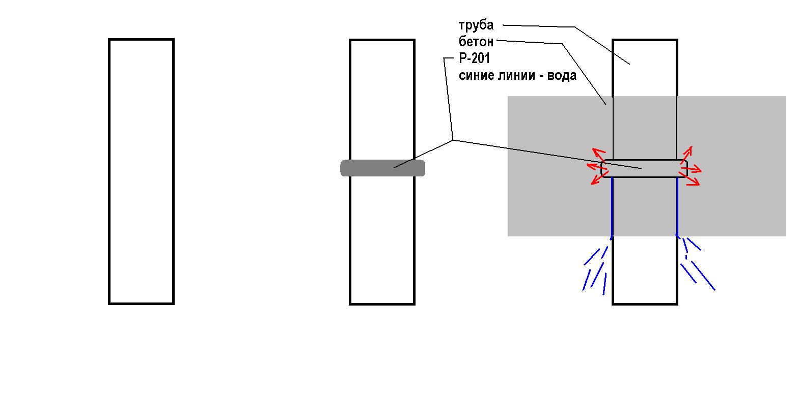

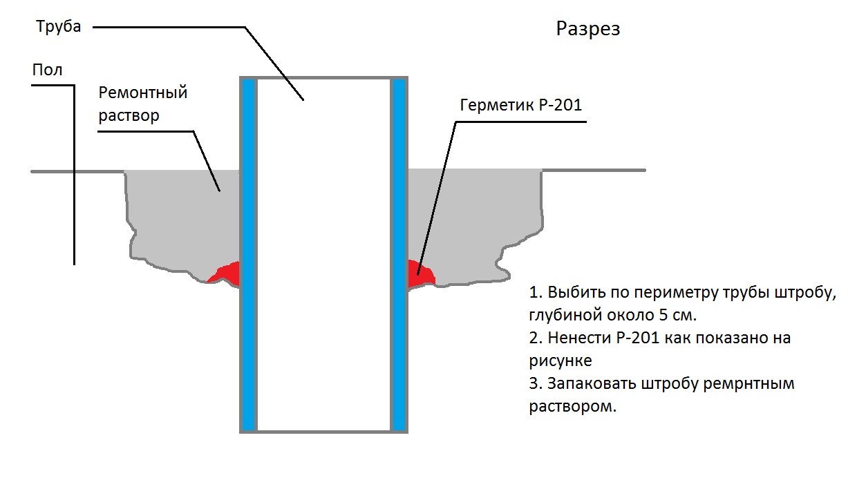

Легко. Представляете , если бы прогрессивное человечество не могло бы решить такую проблемку.
Есть такая хрень : расширяющиеся герметики.
Я тут упоминал Р-201.
www.ekco.ua/materials/Sealants/Sealing%20Paste/
Наносим Р-201 по окружности трубы.
Даем не менее дня на постоять. Полимеризоваться.
Потом заливаем пол приямка так, чтобы герметик был где-то по центру толщины залитого пола.
Всё.
То же можно сделать перед заливкой дна и по окружности колец. Получится своего рода уплотнение цилиндра (дна) в поршне (кольце), которое при контакте с водой стремиться расшириться и механически запирает протечку.

Легко. Я тут упоминал Р-201.
Всё.

А если бетонный пол уже залит? Поднимать еще 10 см. бетоном не хочется. Чем тогда посоветуете?
Вот такой вариант.
