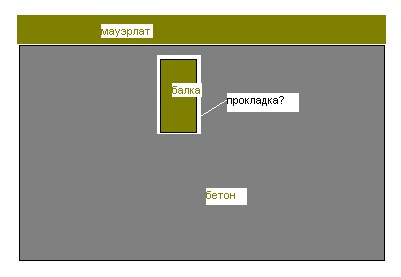

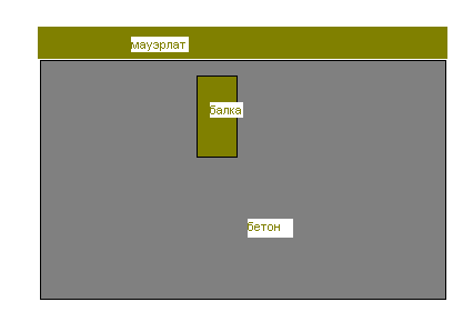

Укладываем сейчас балки перекрытия, родился вопрос.
Конструктив такой: на стену термодома (монолит то бишь) укладываются балки перекрытия, далее будет заливаться еще один ряд блоков (в который собственно и "утоплены" балки), потом мауэрлат, ну и т.д.
Внимание вопрос: балку перекрытия заливать (зажимать) бетоном "наглухо" (схематично показано на рис.1) или сделать прокладку, например из тонкого листа пенопласта 0,5-1 см или чего-то подобного (рис.2), чтобы балка могла немного "гулять". Торцы балки ессно гидроизолированы в любом случае.
один конец оставить свободным.

Обычно торец балки не изолируют.
Раньше делался деревянный ящичек в котором покоилась балка. Задняя стенка ящика отстояла от торца на пару сантиметров, это растояние прокладывалось утеплителем (ветошью и т.д.). Не знаю можно ли его заменить пенопластом, возможно да. Только помните, что дерево сохнет особенно интенсивно именно с торца, поэтому бетон не должен лежать вплотную к дереву.

А зачем вам вообще заливать балки в бетон? Поставьте верхний ряд термоблоков, мауэрлат,а в него врезать балки перекрытия, стропилы врубите в концы этих балок. Получится, что балки будут одновременно затяжками.
