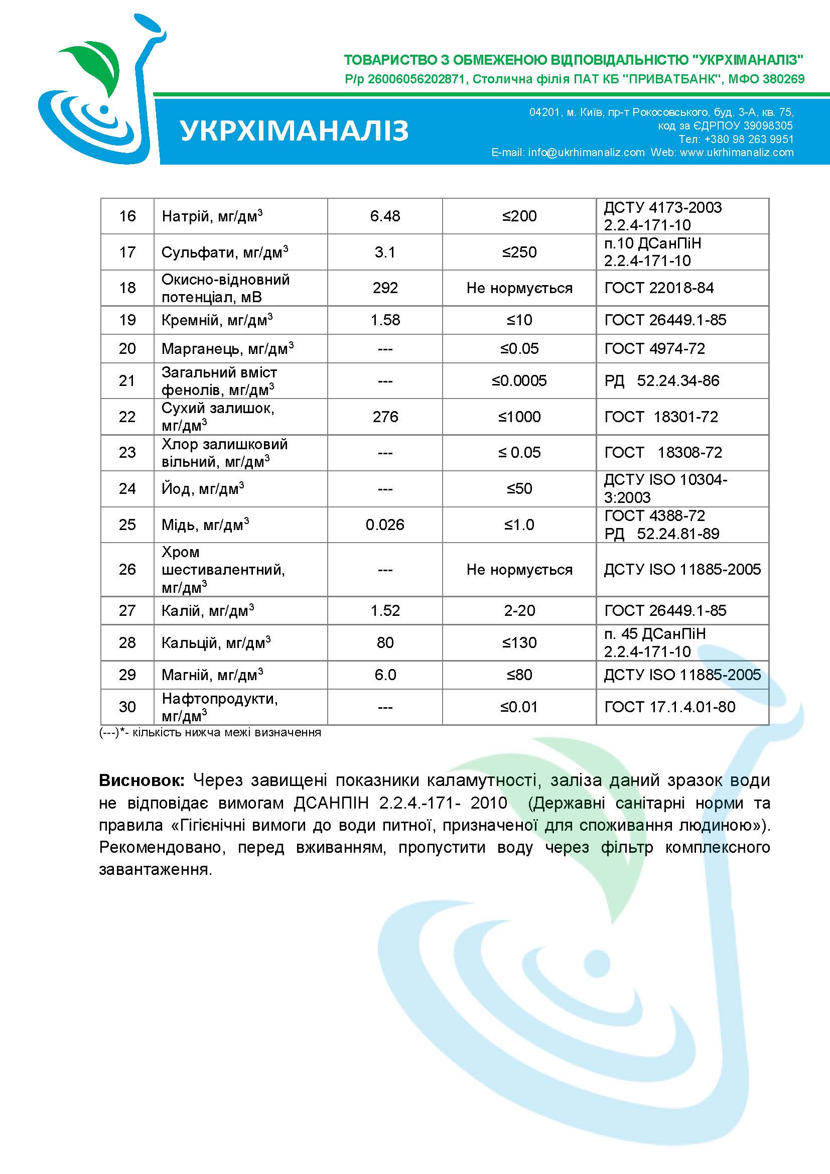

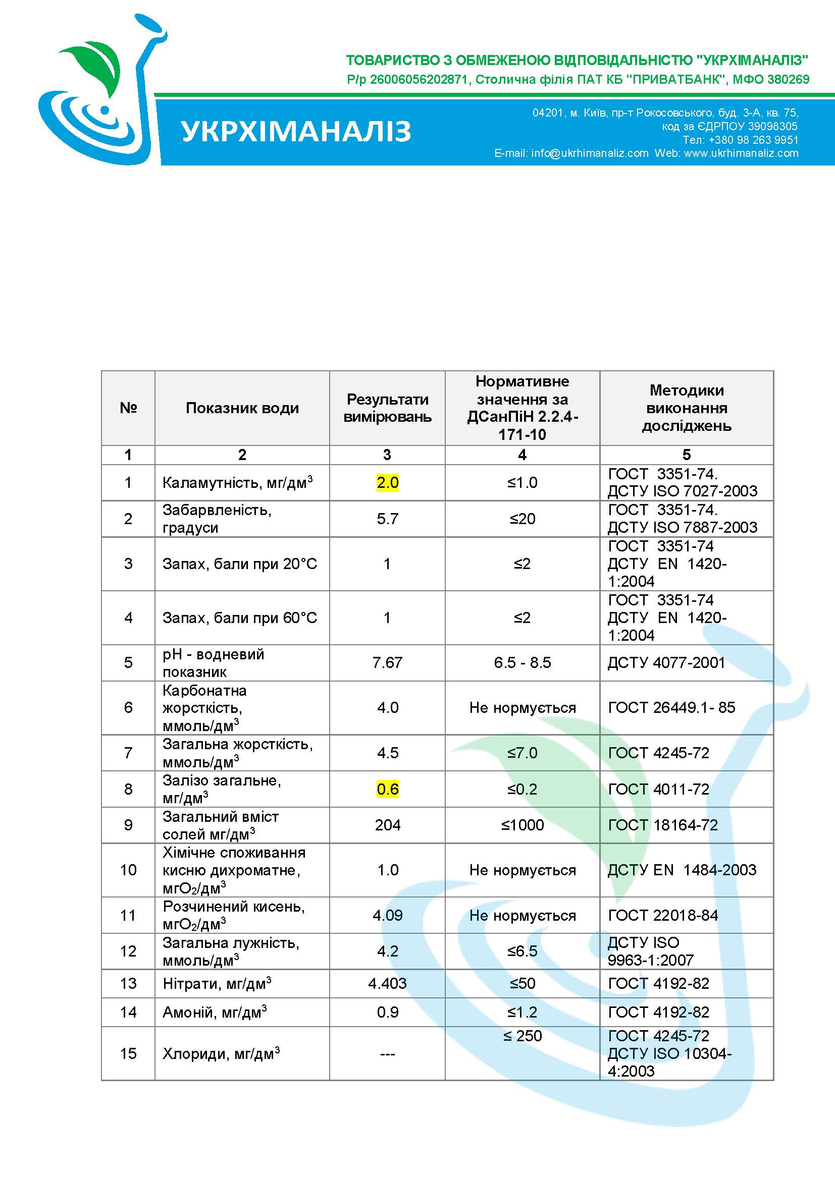

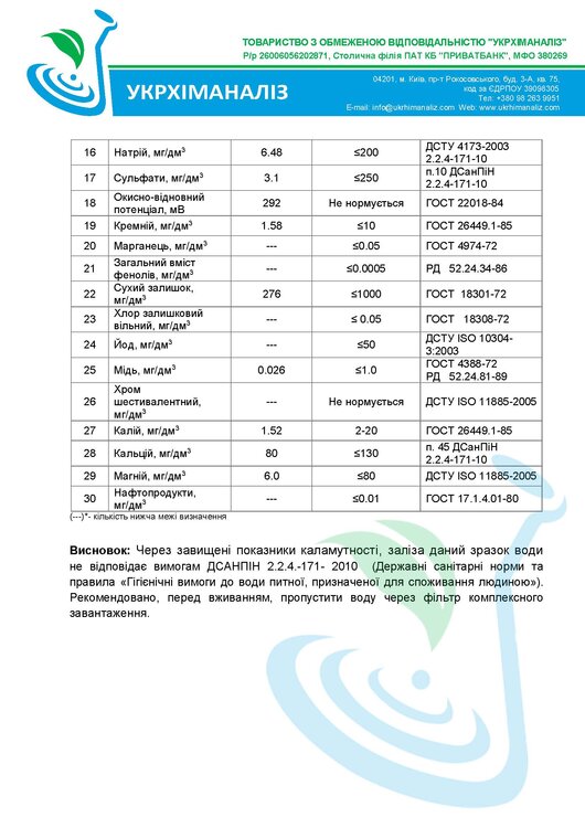

Тот же вопрос. Буду очень признателен за советы по конструкции бюджетного варианта водоочистки. Вода из скважины 40 м, р-н Ирпень. Хим.анализ во вложении. Визуально после набора в емкость исходная вода прозрачная, за сутки-двое появляется красный осадок, на поверхности пленка и пузырьки (кто знает, расскажите, что это? Выглядит плоховато).
Возможно ли построить систему на ВВ20 + осмос? Спасибо.

Добрый вечер
Кто что посоветует по результатам анализа во вложении? Частный дом, скважина, 2 с/у + кухня. Осмос ставится не будет. Можно в личку с конкретными предложениями/ценами
Добрый вечер
Хм, а у вас нормы для какой воды? Я сделал два анализа - до и после фильтра (удаляет железо). Первый анализ для скважины 70 м. Нормы как для воды из колодца. Второй анализ - нормы для водопровода (питье).
Если сравнить, то вам, как и мне, необходимо убирать аммиак.
Вопрос к знатокам - Чем аммиак убрать?

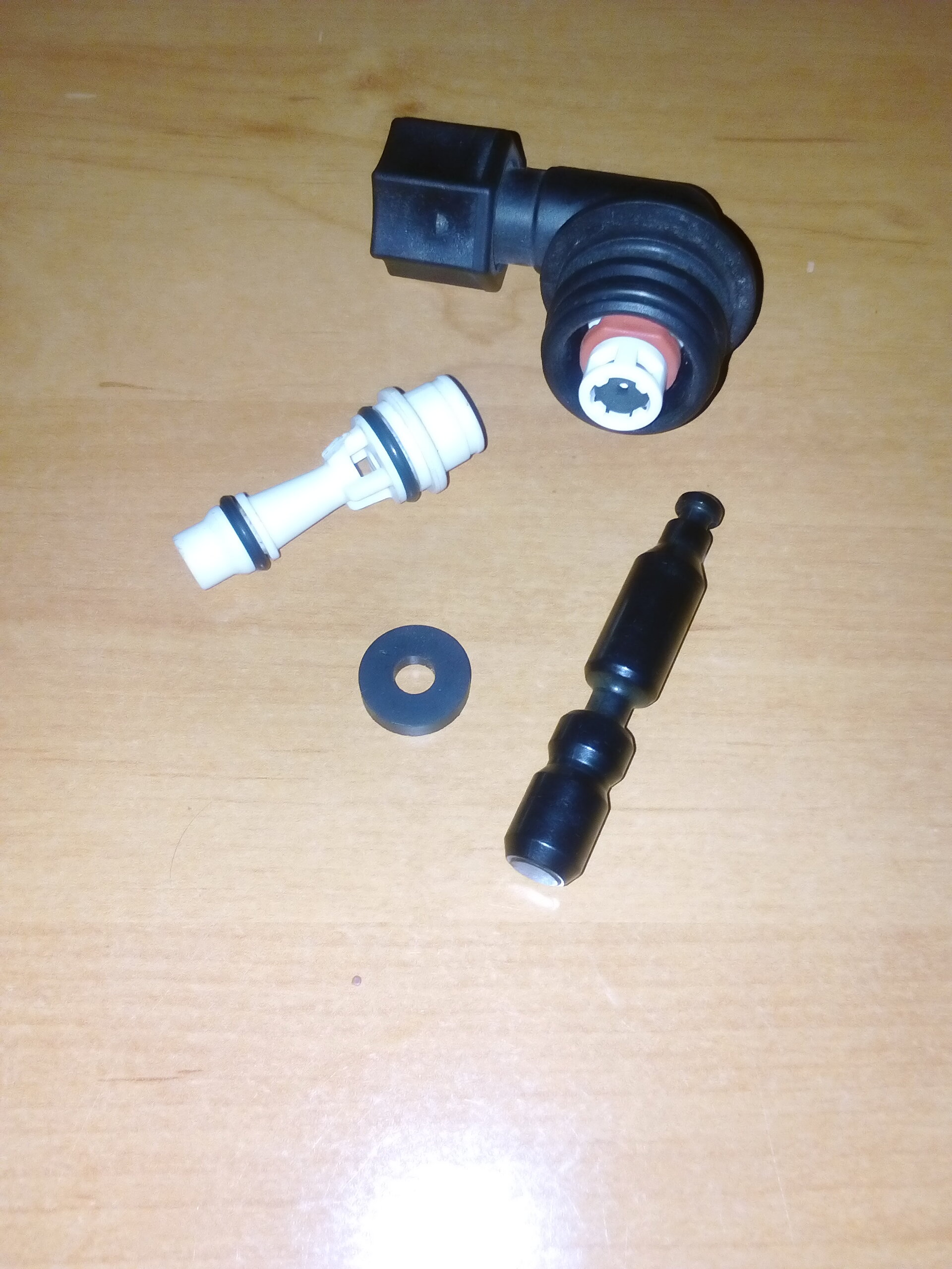

Подскажите, может ли клапан Clack ws1tc работать с умягчителем (солевой бак) или нужен ws1ci? Я так понял, что tc будет работать по кол-ву дней, а ci по расходу. Хочу заменить бирм на экомикс. Менять ли клапан?
будет работать, нужны некоторые запчасти
В правильном направлении двигаетесь :beer:
Можно и не менять,- солезаборку надо вместо заглушки, инжектор в зависимости от номера баллона, золотник, поменять ограничитель потока D.L.F.C. и солевой бак в сборе... И перенастроить плату.
Спасибо!:beer:
